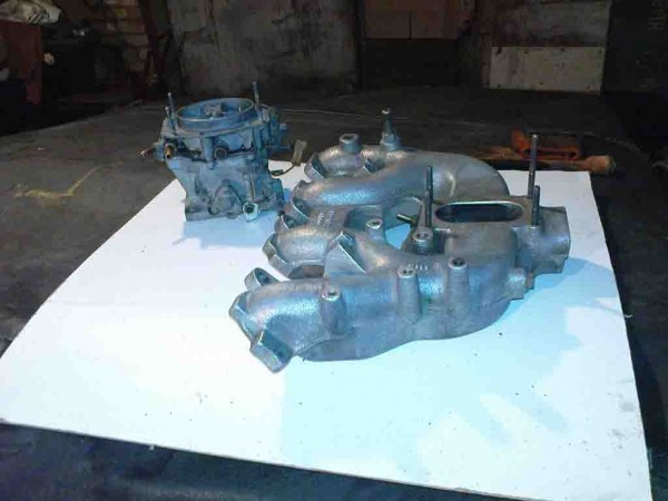

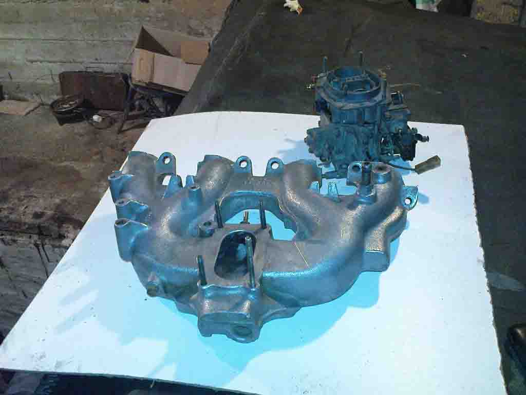

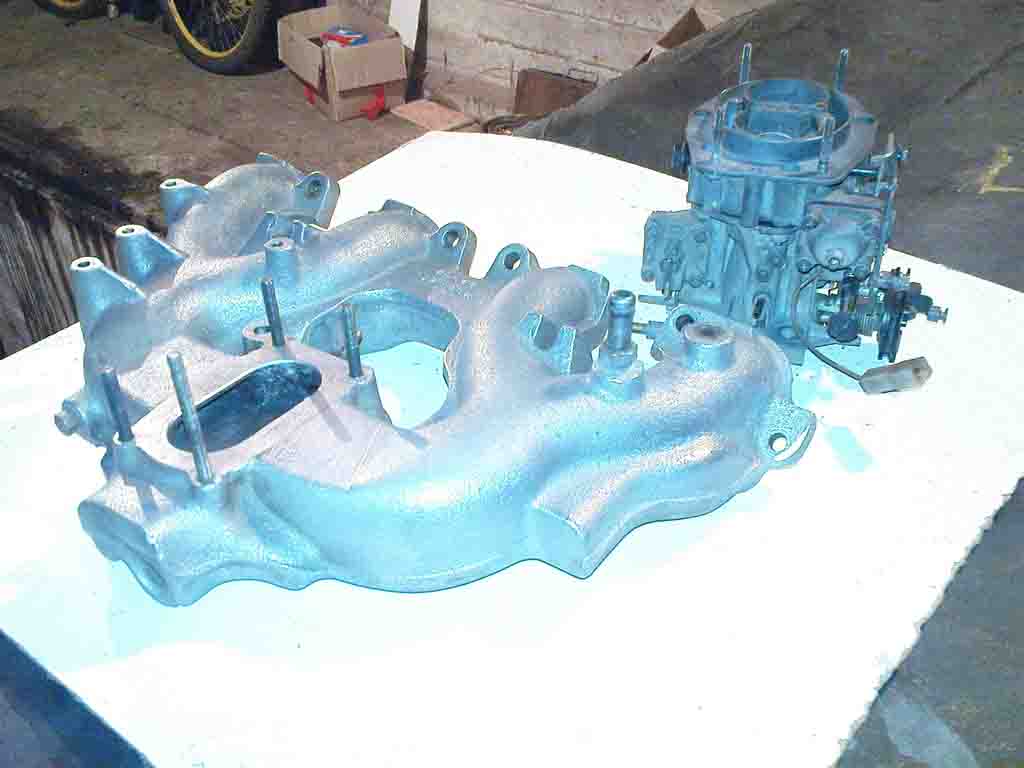

Повідомлення leshaone » Чет грудня 20, 2012 8:52 pm
Наконец то, я стал обладателем редкого артефакта 50-го уровня — коллектор под солекс.
Сила + 50
Броня + 50
Сноровка + 50
Скорость + 50
Защита от всех видов магии
Призывает элементаля воздуха, который несет авто с легкостью не касаясь земли
Короче, УРА!
leshaone

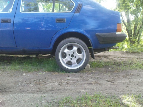

Приобрел диски "RH" R15 J7 ET37, Валере огромное спасибо.
Планирую отполировать полку, центр покрасить, но это будет позже.

Повідомлення ZIMA » Чет травня 16, 2013 10:44 am
Класные дыцки!!! Молодчага... ;)

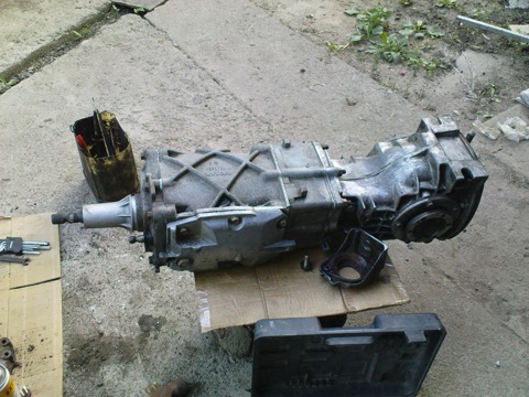

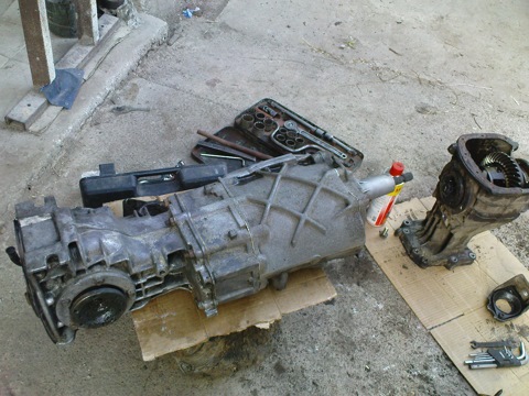

Купил КПП и мост буду ставить, коробка 5-ступка, на мосте передаточное число 3.27:1, до этого стояла 4-ступка и мост 3.64:1.
Будет РАКЭТА)))))

Повідомлення alexnax » Суб травня 25, 2013 10:31 pm
А новая коробка к трубе кардана подойдёт?
Повідомлень: 2231
Звідки: г.Горловка East Side
Re: Volvo 345 BatMobile
Повідомлення leshaone » Пон травня 27, 2013 12:27 pm
Все подошло, ездит нормально, изменений не заметил, разве что теперь 5-ой намного тише идет. ;)

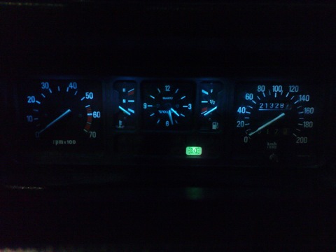

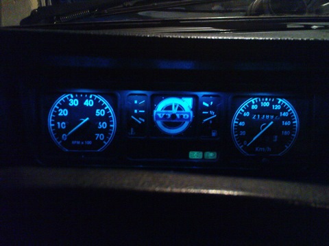

Повідомлення leshaone » Чет жовтня 24, 2013 11:14 pm
сегодня поставил магнитофон, а то ездил как лох :drag: , без музыки, и диодики воткнул в приборку. Мне нравится :cars:

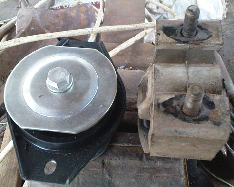

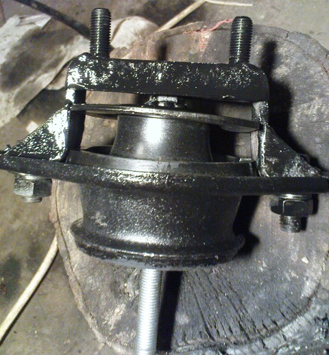

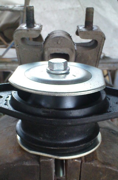

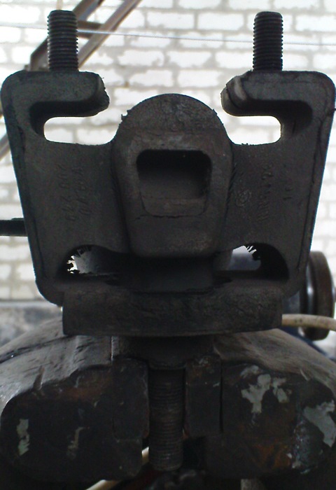

Повідомлення leshaone » П'ят грудня 06, 2013 12:04 pm
Всем известно, что подушки опоры двигателя, для 2-х литровой Вольво 340-360, очень дорогие(где-то 200$ 1-шт.), и аналогов не существует(разве что Porsche 924, но их я не знаю где купить), б\у все уставшие. На старых ездить, не вариант, вибрация, стук об рейку, короче не приятно. Решено сделать так, как делал один одноклубник. Подушка была куплена с Приоры, и сделан переходник. Вот что получилось.
ЗЫ: Думаю запись будет для многих полезна, так как проблема эта не только у меня. Все комментарии по поводу колхоза приветствуются. :welcom:
leshaone
Повідомлень: 459
Повідомлення alexnax » Суб грудня 07, 2013 12:16 am
Всё бы ничего, но такие подушки остались у тебя одного ну и ещё у одного одноклубника с Ростова. Такие ставились помоему до 83 года, а потом были другие. У тебя же есть ещё амортизатор впереди мотора?
Повідомлень: 2231
Повідомлення leshaone » Суб грудня 07, 2013 1:46 am
alexnax написав:Всё бы ничего, но такие подушки остались у тебя одного ну и ещё у одного одноклубника с Ростова. Такие ставились помоему до 83 года, а потом были другие. У тебя же есть ещё амортизатор впереди мотора?
Совершенно верно! 8-)

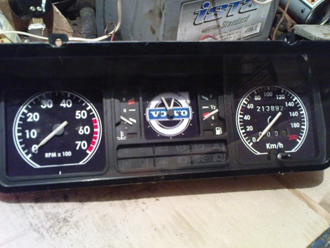

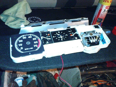

Повідомлення leshaone » Сер лютого 12, 2014 4:46 pm
Поменял шкалы на приборке
leshaone
Повідомлень: 459
Повідомлення ZIMA » Сер лютого 12, 2014 5:01 pm
Прикольно!!! ;) А где шкалы взял?
