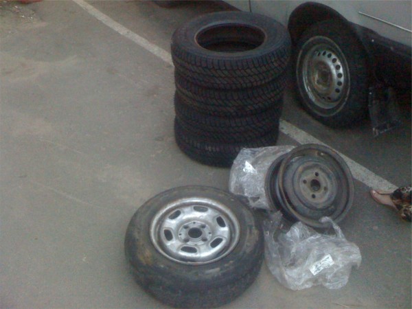

Повідомлення 1ncom1ng » Сер липня 04, 2012 2:42 pm

Re: Жизнь 340-й лапочки
Повідомлення Vladizlav » Сер липня 04, 2012 10:51 pm
Судя по ножке, попавшей в кадр -- менял не на станции ... :oops:
Повідомлень: 1888
Повідомлення 1ncom1ng » Чет липня 05, 2012 9:52 am
Vladizlav написав:Судя по ножке, попавшей в кадр -- менял не на станции ... :oops:
:-D На станции, возле бульвара Шевченка (: Это так...моральная поддержка приехала )

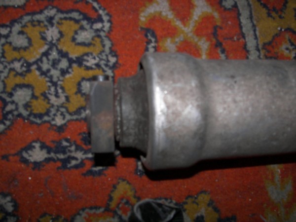

2) Сломался кардан (получил ответ от Марьяна, жду ещё одного от спеца с завода)

А такой вариант тебе не подойдет? Зима Амтел, пробег не больше трех тис, свободный диск уже прокатан, состояние на твердую четверку.

Повідомлення 1ncom1ng » Сер травня 29, 2013 4:39 pm
Спасибо, диск уже купил :frends:

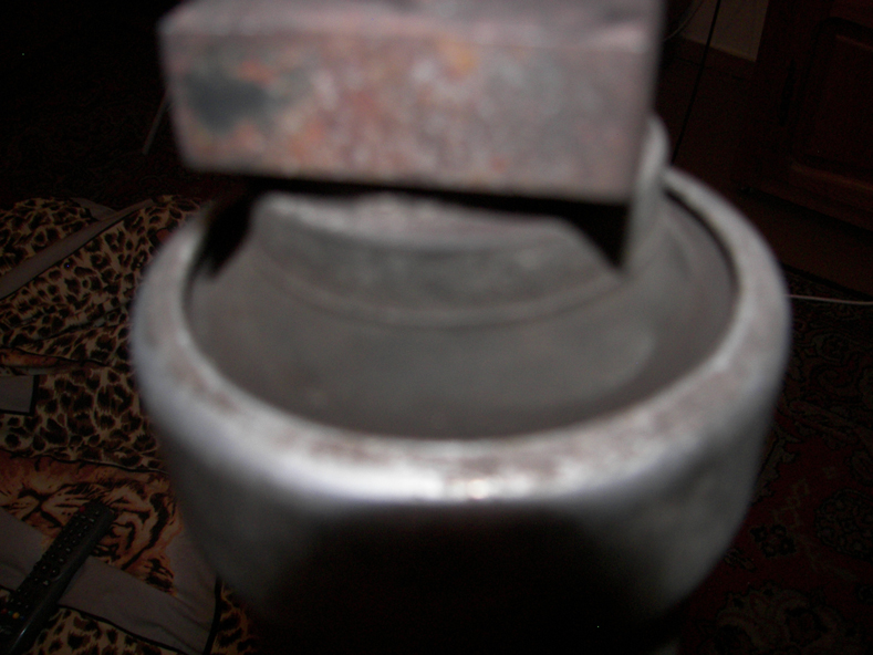

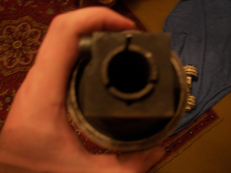

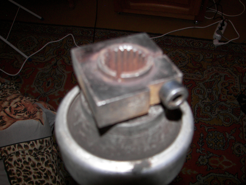

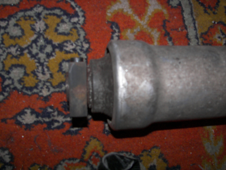

Повідомлення 1ncom1ng » Чет травня 30, 2013 11:34 pm

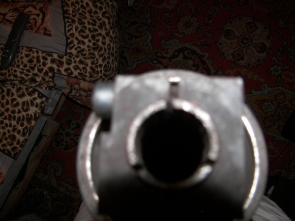

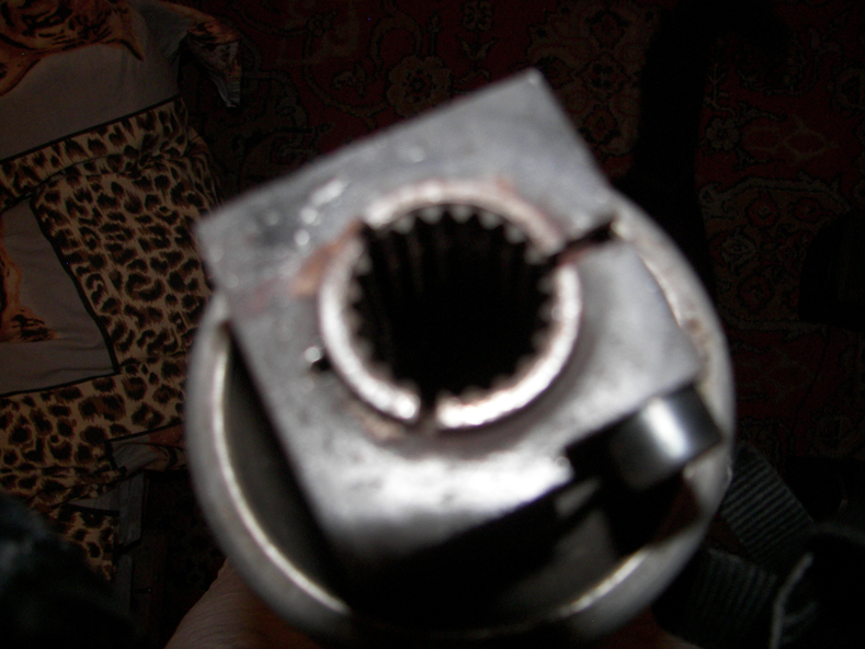

Выкладываю примитивные фотки кардана сюда, так удобней (:
Это резина кардана (норм состояние)
целые шлицы
как ни крути - целые (:
резина вблизи
слизанная сторона (черная дыра)

За дисками нужно к Валере west с четверки можно взять 14-е или 15-е, но на 15-е надо профиль 50-55 не больше
