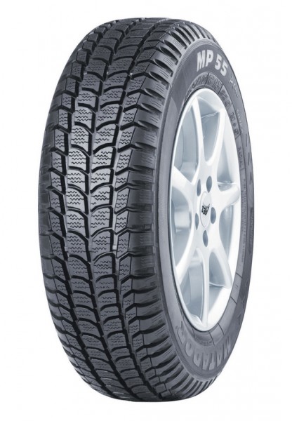

"Трекшена" нажаль немаю... добре, що є друзі які виручають в такі моменти) а резина стоїть на машині така -

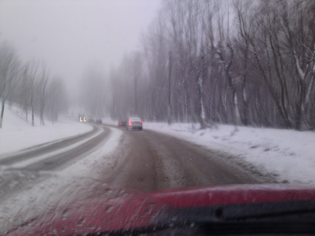

Re: Volvo 340 1.4
Повідомлення zowiezo » Сер лютого 20, 2013 5:35 pm
Пару фото з зимових поїздок...

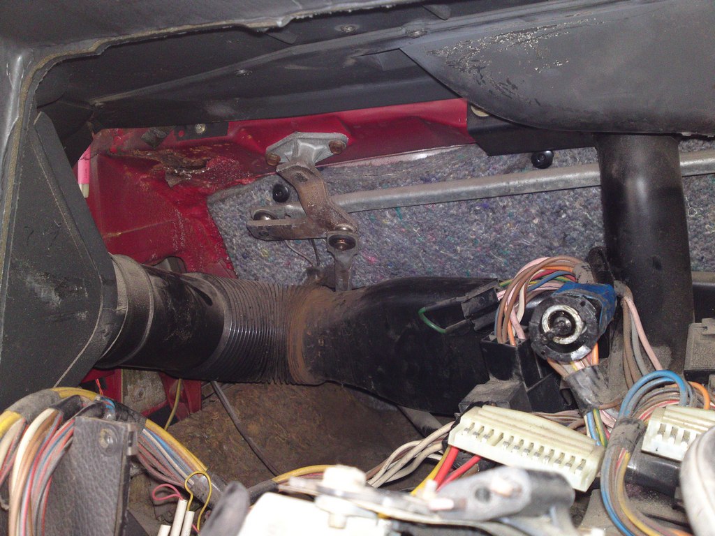

Повідомлення zowiezo » Сер лютого 20, 2013 5:39 pm

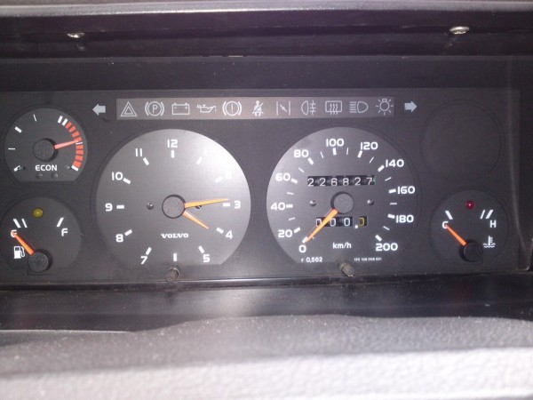

Сьогодні знову розбирав приборку, одометри і лічильники кілометражу періодично западають, прийняв рішення повністю замінити приборку, і задно деякі лампи на діодні.

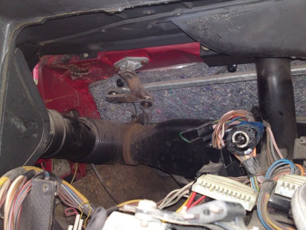

zowiezo написав:Сьогодні знову розбирав приборку, одометри і лічильники кілометражу періодично западають, прийняв рішення повністю замінити приборку, і задно деякі лампи на діодні.
Привет, вижу кузовок немного подгнивает под торпедой!

Привіт! Нічого з часом доберемся і до нього :D

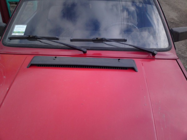

Так мені подобається ота штука на капоті. :D Андрій, треба трохи двірники підняти :P
Повідомлень: 1369
Re: Volvo 340 1.4
Повідомлення zowiezo » Суб квітня 13, 2013 11:41 am
Serij написав:Так мені подобається ота штука на капоті. :D Андрій, треба трохи двірники підняти :P
Мені теж вона сподобалась, як знайшов одразуш придбав, двірники я знаю, закінчиться дощ, візмусь за двірники тим більше що чути скрип під час роботи першого положення.

Re: Volvo 340 1.4
Повідомлення zowiezo » Вів квітня 16, 2013 11:36 am
Зробив "цивілку", вчора "підняв" двірники, тепер краще витирають :D Але перестав працювати спідометр, вірніше після першого зняття приборки працював але з щолчками а після повторного знімання взагалі не працює, тепер думаю що робити :drag: , новий трос спідометра на всякий пожежний є в наявності.

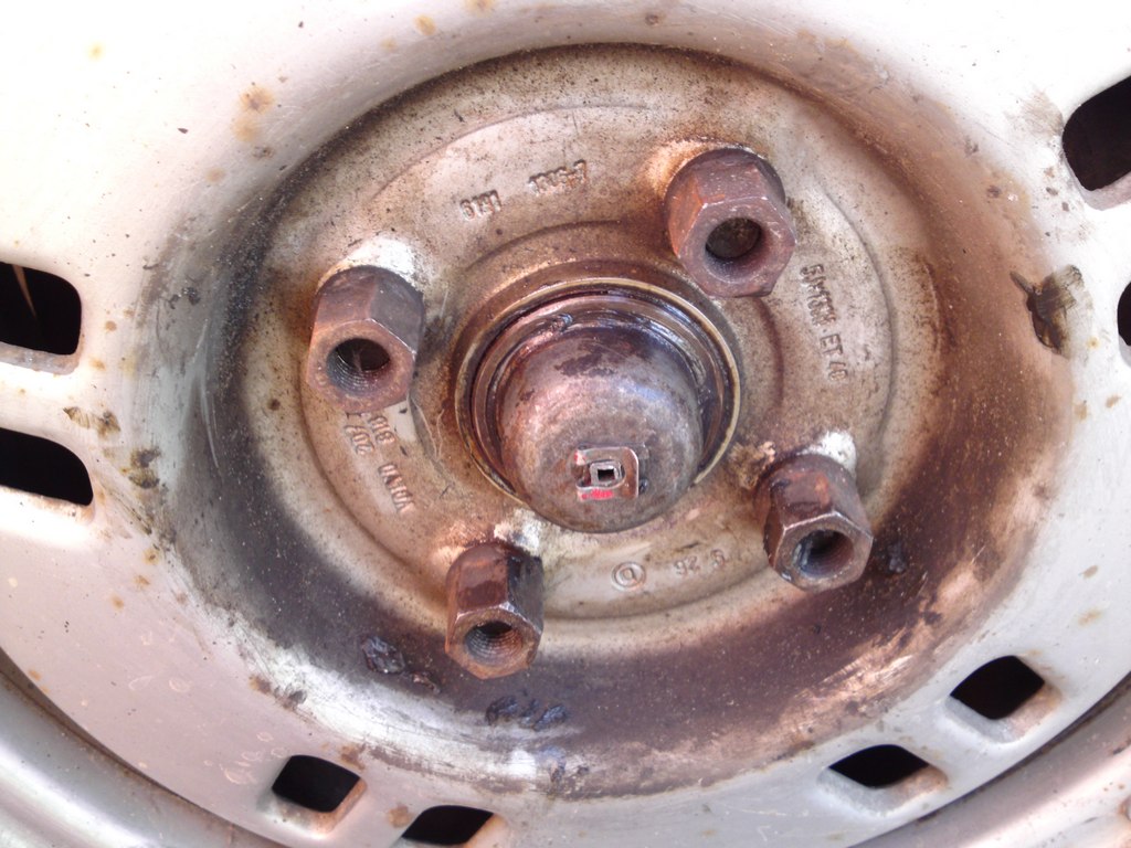

Повідомлення zowiezo » Суб квітня 20, 2013 10:30 am
Вчора зробив трос спідометра але хватило його аж на 13 км... причина вилазить з ступиці :drag:

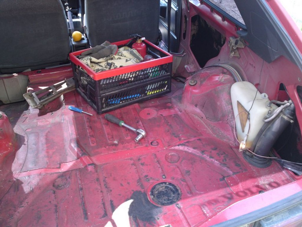

Re: Volvo 340 1.4
Повідомлення zowiezo » П'ят квітня 26, 2013 2:55 pm

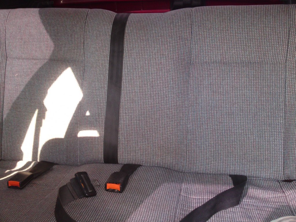

Трос спідометра поки нажаль не переможний :D Але зато повністю висушив салон...і поставив задні двохточкові ремені безпеки з клеймом 91 р.в.

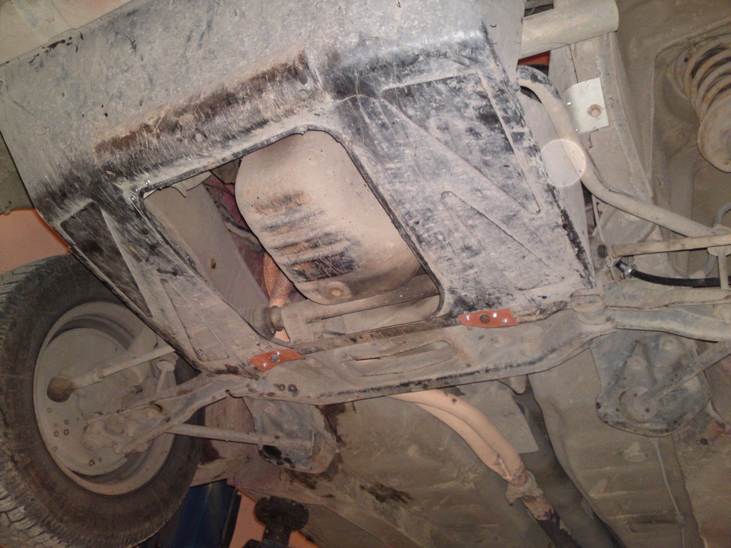

Re: Volvo 340 1.4
Повідомлення zowiezo » Пон травня 27, 2013 4:44 pm
На тижні "реанімували" оригінальний пластиковий захист, який правда більше захищає від бруду і води з під коліс. Замінив трос спідометра на новий, але знову його вистачило на 31 км... :drag: боротьба триває :D

Re: Volvo 340 1.4
Повідомлення solohino » Пон травня 27, 2013 7:32 pm
По спидометру-возьми тормозную медную трубку,с отверстием чуть больше центральной жилы троса спидометра,заклепай с двух сторон четырехгранником,засунь в ступицу так чтоб с запасом налез на тросик,убедившись что на тросу держится основательно(покрути туда-сюда),на другой конец одень колпачок ступицы и вставляй в ступицу(колпачок),выступающую часть отрежь болгаркой.И забыли.

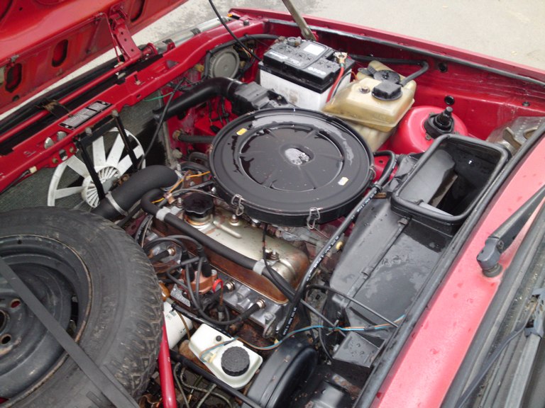

Re: Volvo 340 1.4
Повідомлення zowiezo » Чет червня 06, 2013 7:59 pm
Зроблено за ці дні-
1)Спідометр працює!!! :idea: причина була в тому що кінцевик в який вставляється трос наполовину розсипався.
2)Накінець-то помив двигун, тепер як з заводу :D

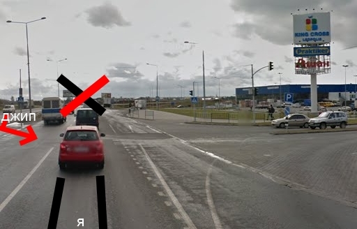

Тепер про непреємне, рухаючись головною 3-ьох полосною дорогою (шв. в р-ні 70) якраз наближався до перехрестя, в мене зелене світло :D і тут справа навпроти мене "вилітає" мордоджип і мені підставляє правий бік...в мене писк резини і самоход стає як вкопаний :drag: джип вальяжно проїжає я на бік, пару хвилин постояв і поїхав, так що будьте пилні! Фото схеми знизу.
