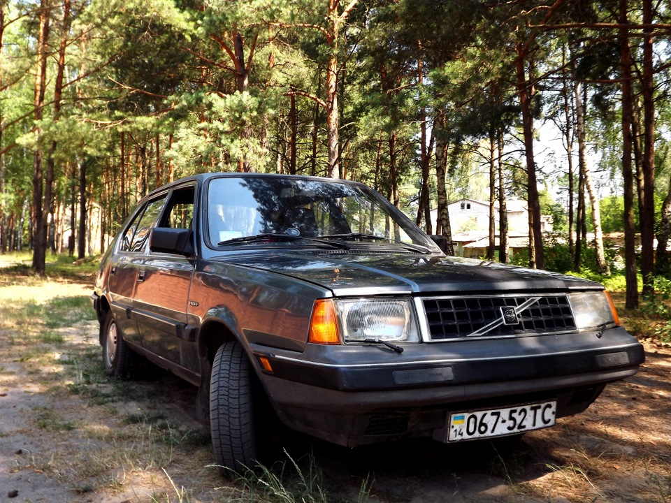

Добавлю несколько фотографий с поездки

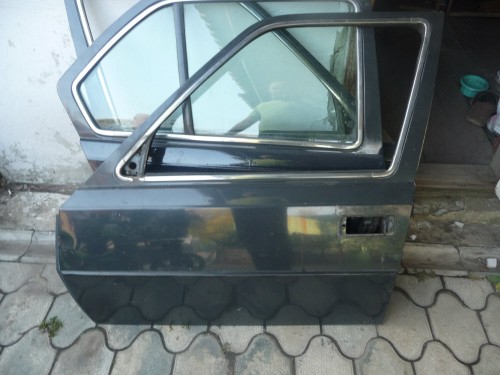

Сегодня забрал со склада Новой Почты 4-ре двери, которые в понедельник отправил мне vital_ua.
Цена - 400 грн, задние вместе со стеклами и стекло подъемниками.
Раскрывать их я не стал, только немного надорвал картон. Двери в отличном состоянии, на них поставлю свои широкие накладки. :idea:

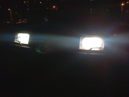

Так же, недавно заменил лампочки в передних фарах, со специальным синим напылением. Ездить в темноту стало одним удовольствием, цвет интересный. И после замены сразу же поехал к ближайшей стене для регулировки. Оказывается, мои лупили выше чем нужно. Но в темноте очень редко езжу, так что никого не ослепил
