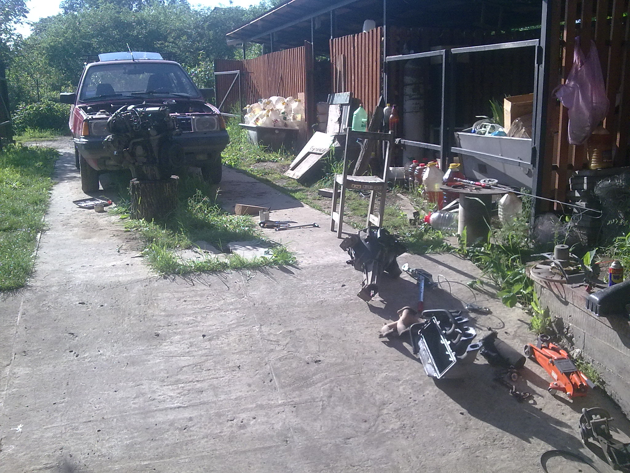

Re: Дизельна красуня

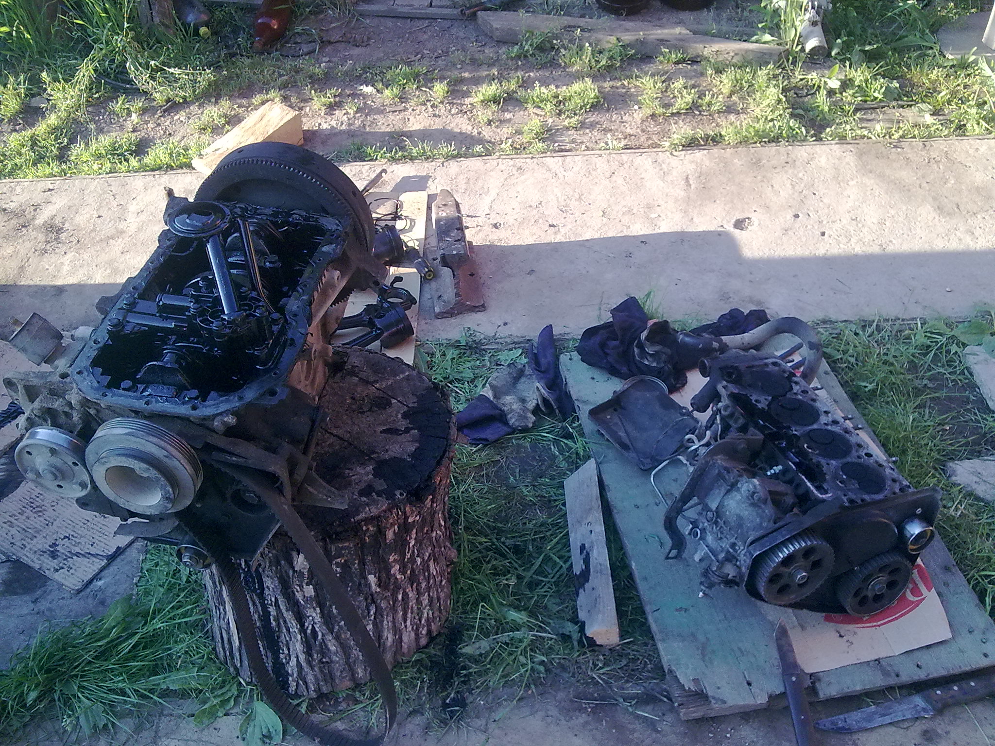

Повідомлення Vladizlav » Вів червня 02, 2015 3:30 pm
Зняли, розкидали.
Если один человек собрал -- другой завсегда разобрать сможет (Цитата, "Формула любви")
Повідомлень: 1888

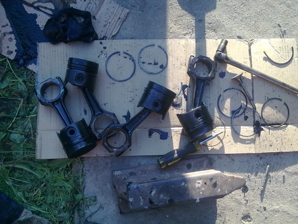

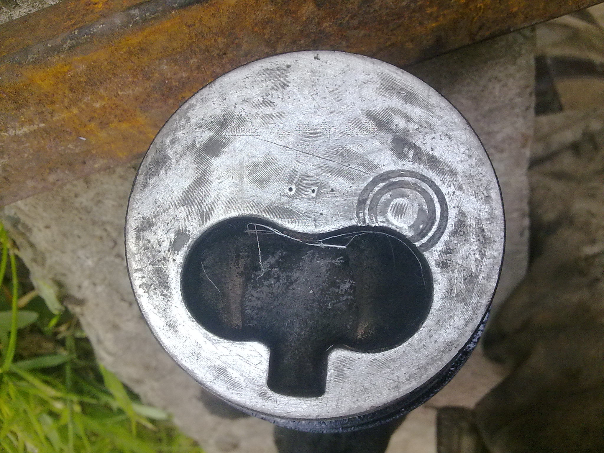

Повідомлення Vladizlav » Вів червня 02, 2015 3:36 pm
Зняли поршня -- зазори кінські.
Поршень - 78,44 (розточений блок). Замовляєм кільця +0,5

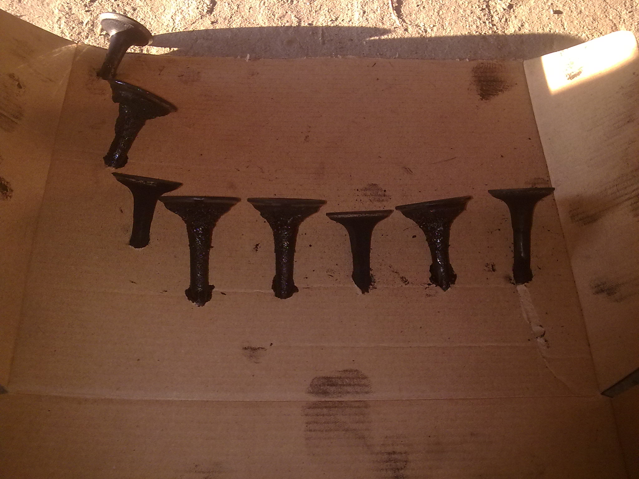

Клапана ще не чищені
Повідомлення papandos » Вів червня 02, 2015 10:03 pm
Ну красавцы, за 2 минуты снять движок с колоколом)

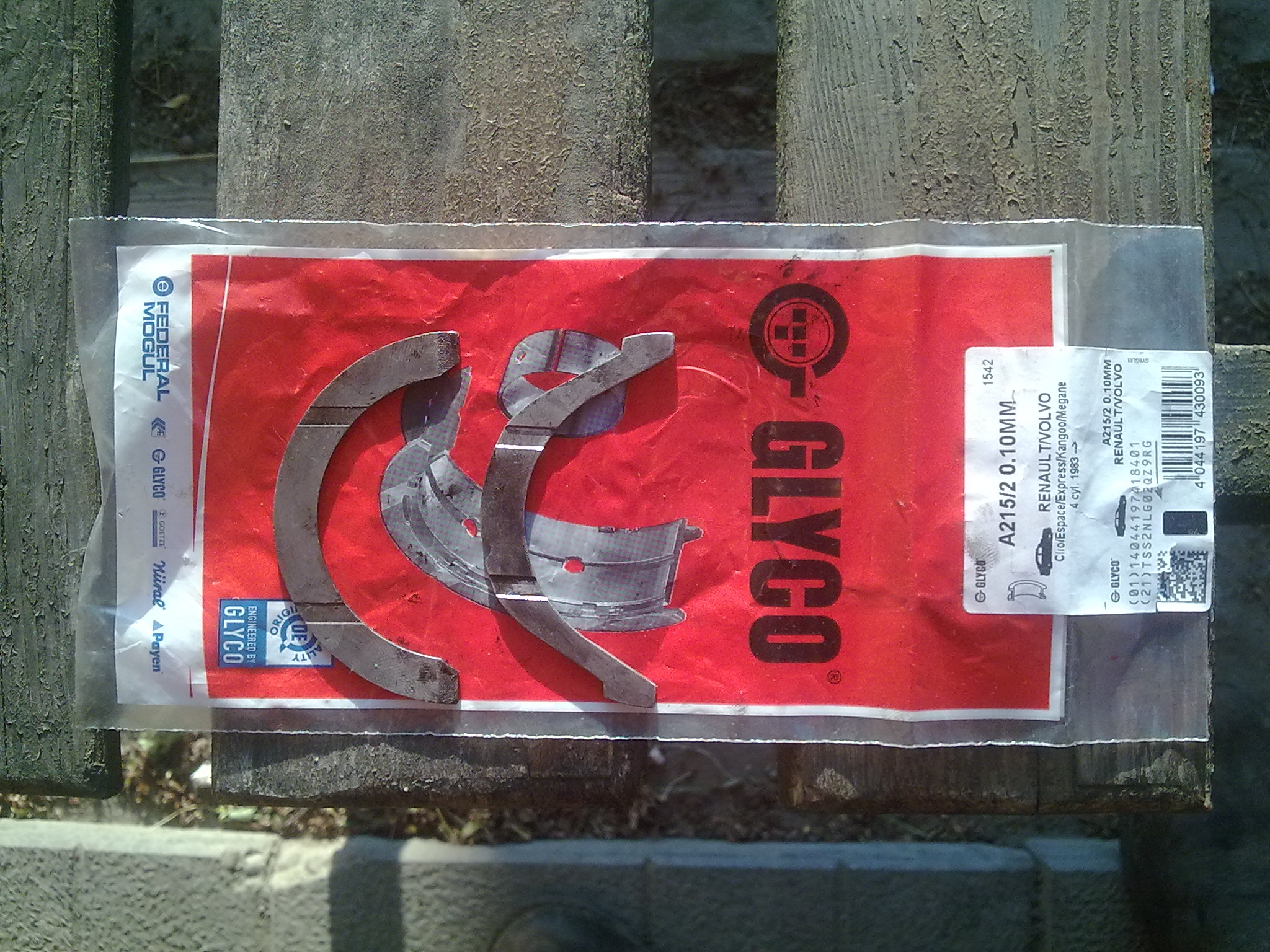

Просуваємся далі. Одна з проблем -- поздовжний люфт на вкладишах. Купив шайби разбега вала (ремонтні +0,1)
Першу шайбу замінив -- люфт пропав. Витягнув другу -- зрозумів, звідки він взявся ! Шайба була встановлена іншим боком (на ній є канавки для масла). Ремонтна не влізла, тому залишив одну стандартну.
Люфт пропав.

Повідомлення Vladizlav » Чет червня 04, 2015 11:34 pm
За той час прийшли кільця. Блок відчищений, кільця вже в блоці. Реальний зазор на кільцях залишився в межах 0,3 -0,45 мм.
Висновок -- виробітка на гільзах вже є, але з цим я нічого вже не зроблю.

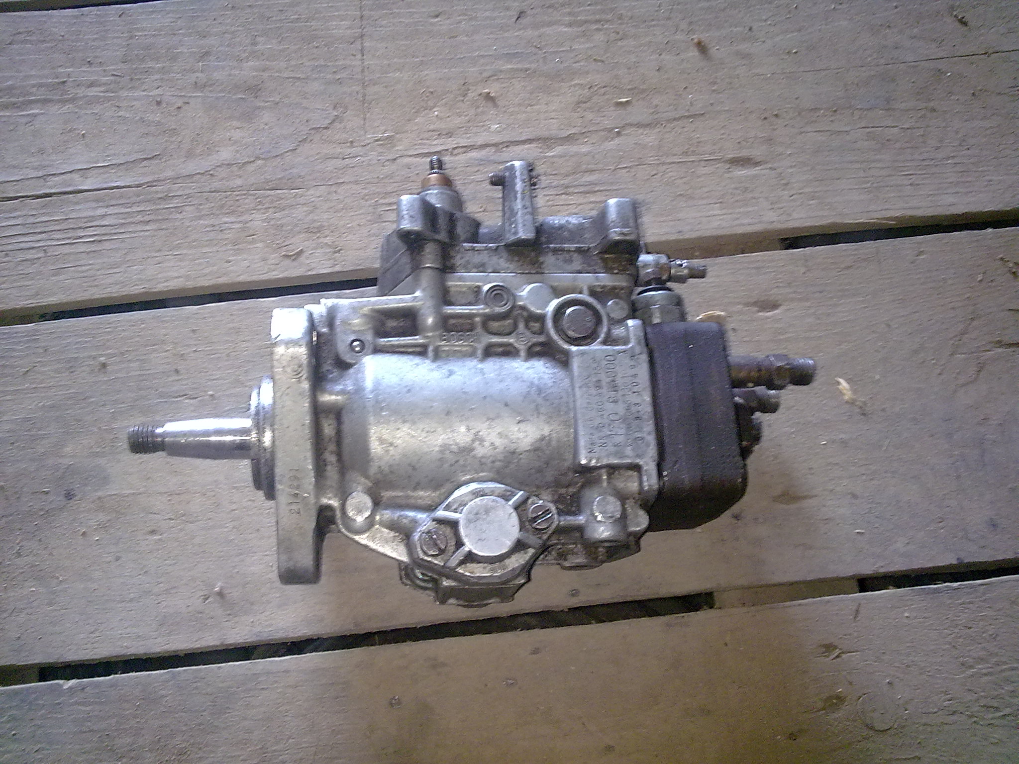

Повідомлення Vladizlav » П'ят червня 05, 2015 10:32 pm

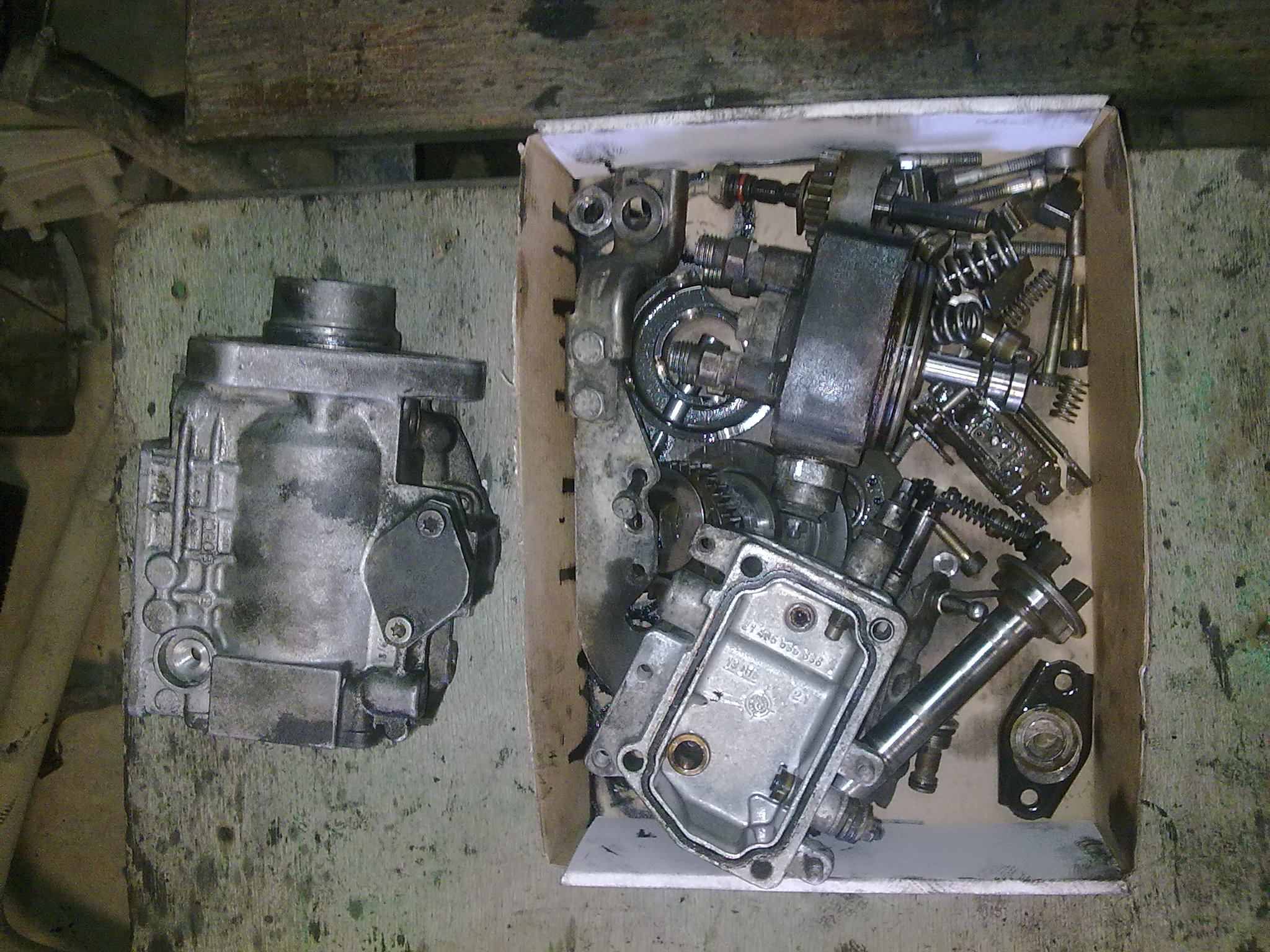

Залишилося зібрати насос
Актуальне питання -- ні в кого нема такого корпусу насоса ?? Або неробочий металолом ..

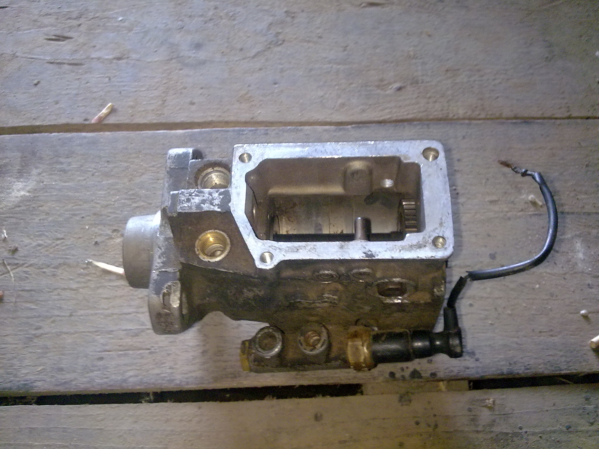

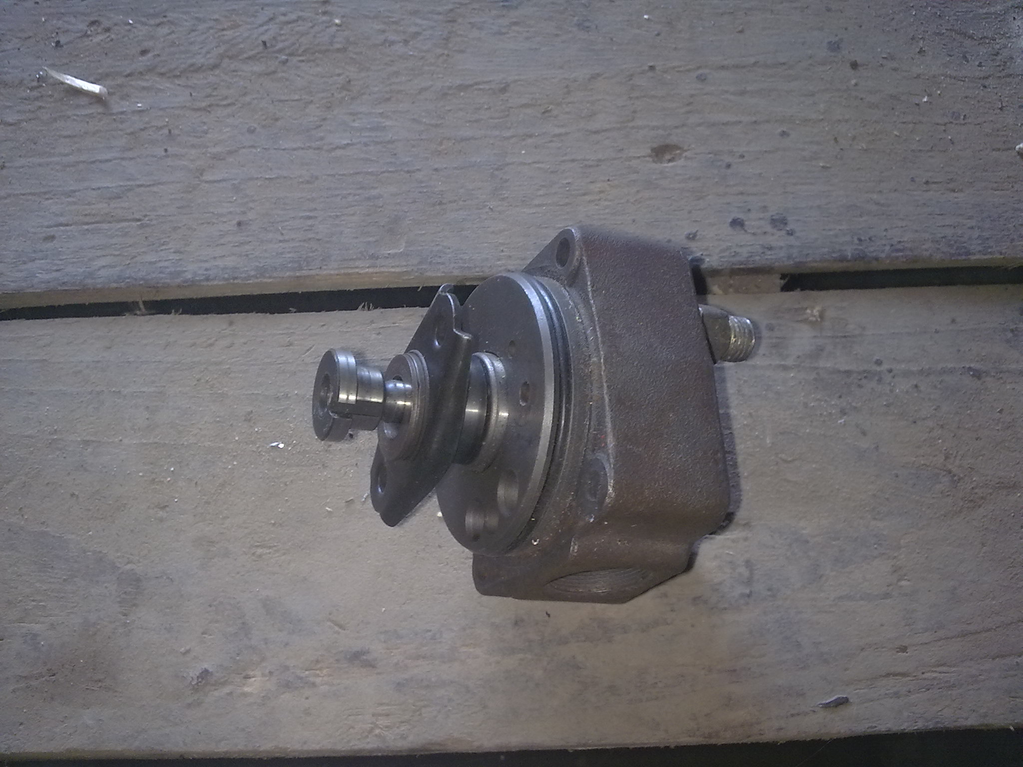

Повідомлення Vladizlav » Нед червня 07, 2015 7:27 pm

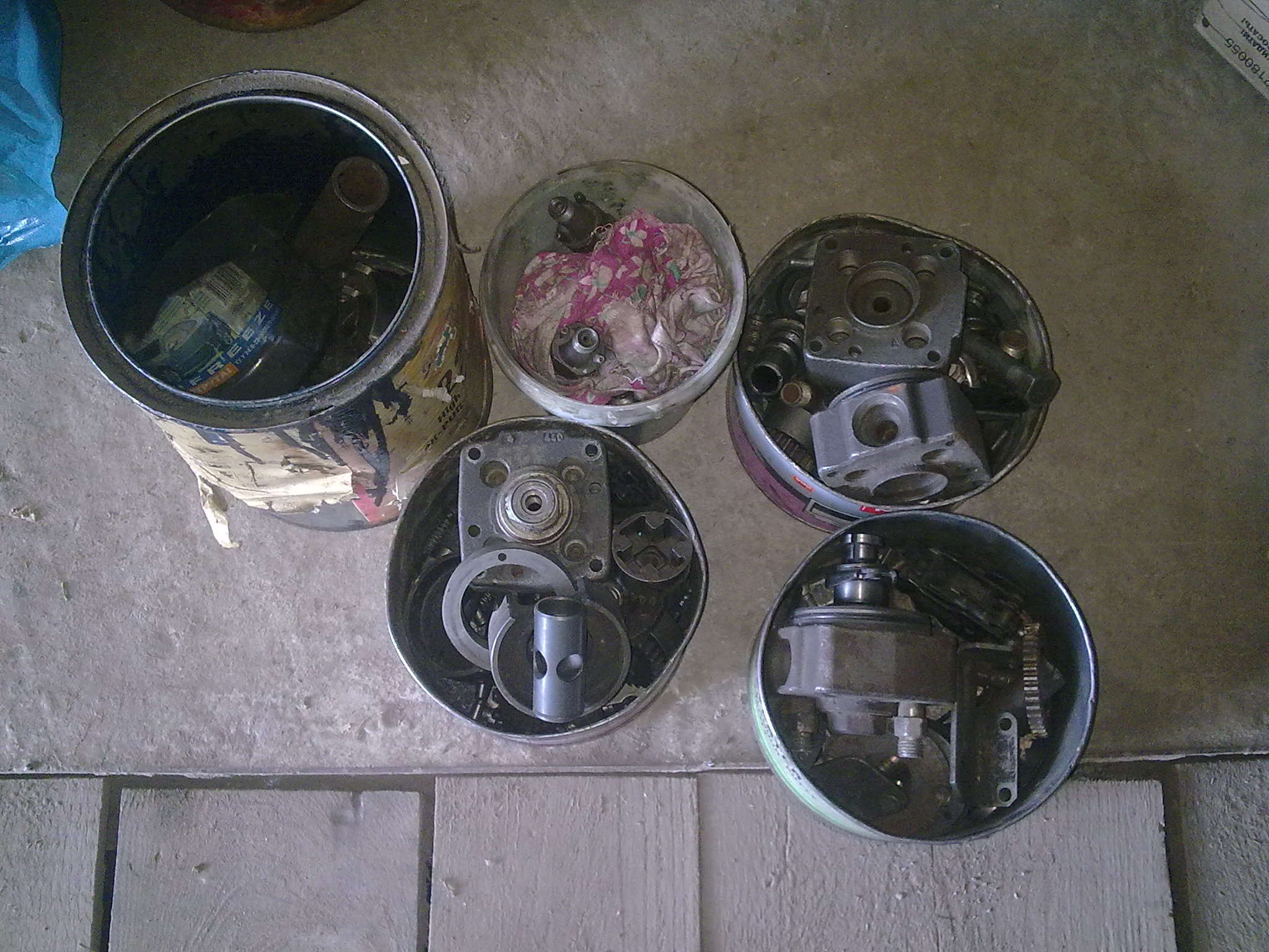

Отже -- паливний насос.
Берем корпус ТНВД, на три кріплення (дірки кріплення до кожуха), вал на 17 мм, довгий (100 мм).
Наїзжаєм на тестя, типу "жадным быть не хорошо", підкріплюєм свої слова 0,5л рідненькою білою (Івано-Франківська класична 48*) і отримуєм хорошу плунжерну пару.
Витягуєм на світ Божий трохи металолому від аналогічних паливних насосів
Нові втулки (до речі -- не просто забиваються, а ще й розгортаються), новий сальник, і за дві години маєм щось подібне.
Ставим на двигун (до речі -- він вже під капотом :idea: ), заливаєм ДП, трохи маслаєм стартером -і о чудо !!! Працює !!! Ще пів-години настроєк "на око" та "на дим" -- і можна на яму виставляти кардан.
