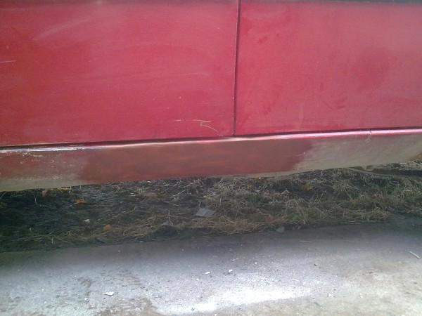

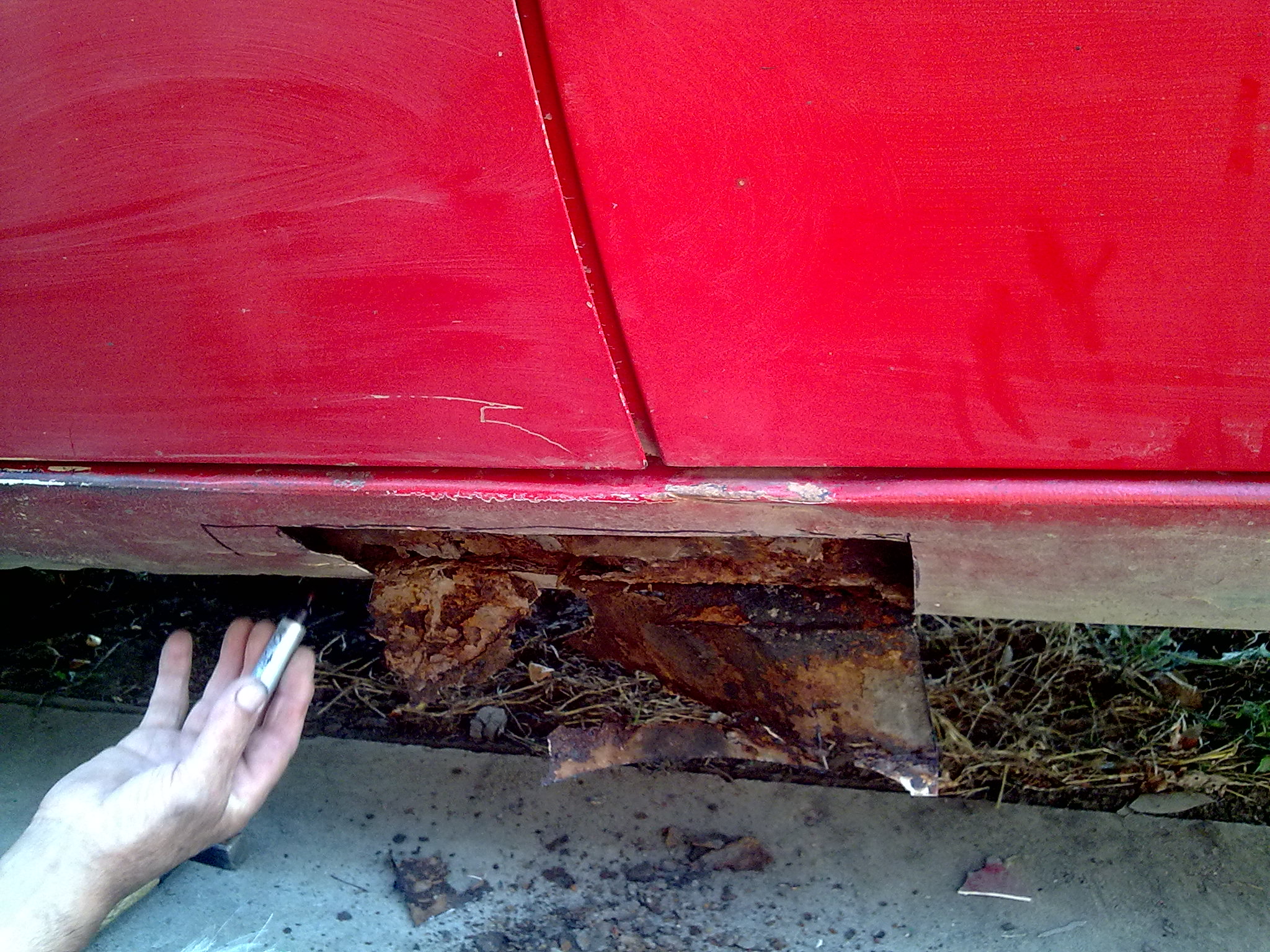

Не давала мені спокою дірка на порозі. Вирішив розковиряти ......
Наразі відновив підсилювач всередині порогу, проварено в салоні та вирізана заготовка порогу.
Ніч ..

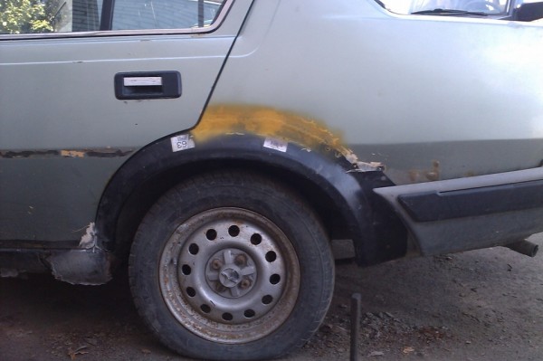

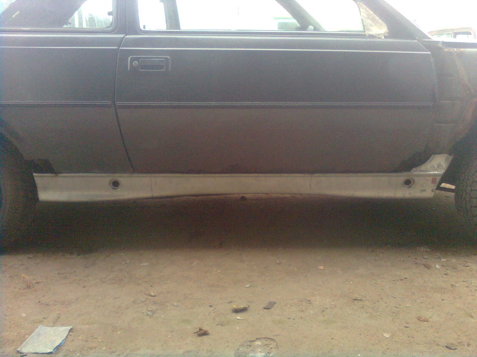

З чого підібрати серп на задню колісну арку ? А то варити там трохи багато ..

З чого підібрати серп на задню колісну арку ? А то варити там трохи багато ..[/quote]
Арка з Volrswagen Golf - II а пороги з Бмв-3 і чув з Сієрри підходять.

Повідомлення Vladizlav » Сер серпня 26, 2015 9:01 pm
За пороги я вкурсі, а от арки -- цікаво. Дякую !
Ще мали б від якогось Опеля підходити -- формою.

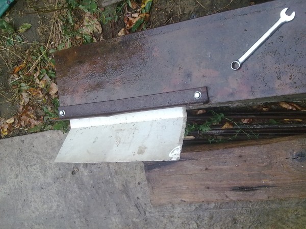

Наразі через підвищений режим економії -- гнем частину порогу із старого холодильника :oops:
Поки-що буде так.
Шпаклянув, грунтанув. Малюватись буде через тиждень (ну через два ...)

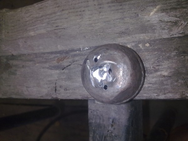

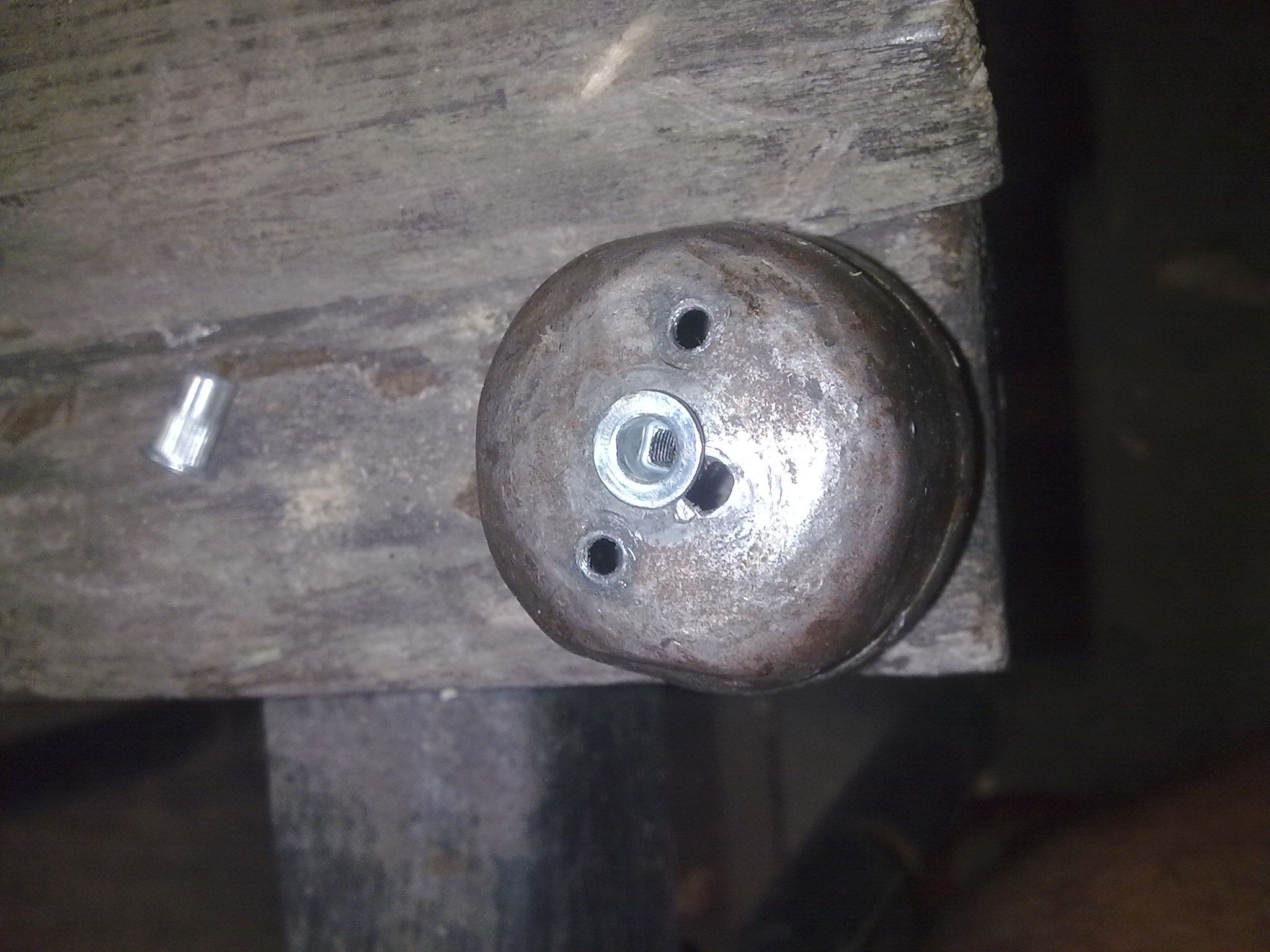

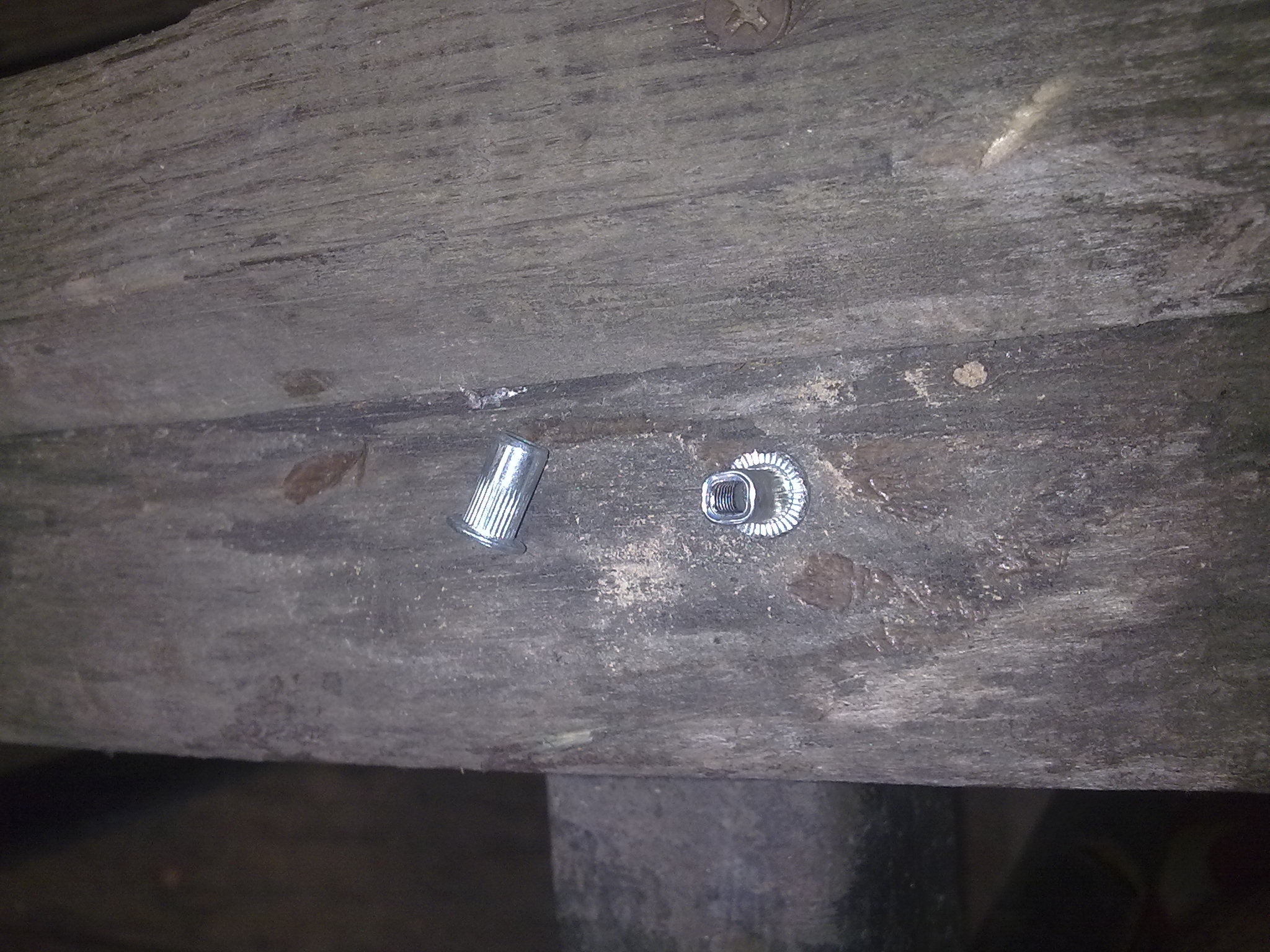

Привід спідометра вмер остаточно. :(
Б/у вроді є на розборках, але по-перше 150 грн трохи круто, а по-друге -- сам ковпачок також трохи розбитий.
Вирішив обхитрити.
Взяв клепальну гайку підходящого діаметру
на квадратному натфілі (натфіль всередину) набив внутрішній квадрат.
Вставив в ковпачок
і обварив
На виході з ковпачка квадрат має бути чуть-меньшим щоб тросик не вискакував.
Вже попробував -- все працює.

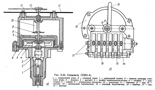

Залишилось розібрати саму приборку -- стрілка спідометра трохи скаче (як і раніше) і перебрати годинник -- якась шестерня проскакує.

делал примерно также, только точил и набивал тоже на надфиле, а на счет прігает там или жилка тросика где то подкусывает или было такое когда тросик не до конца входил в привод

Stas340 написав:делал примерно также, только точил и набивал тоже на надфиле, а на счет прыгает там или жилка тросика где то подкусывает или было такое когда тросик не до конца входил в привод
Все делал намного проще,взял кусочек тормозной трубки подходящего диаметра,не помню уже с какой машины завалялась,отрезал чуток с запасом,с одного конца клепанул квадрат под колпачек и прикрутил то ли саморезом с шайбой,то ли винтиком к колпачку,а с другой клепанул под троссик и все работает.

Повідомлення Vladizlav » Пон вересня 14, 2015 4:01 pm
У мене дірка в ковпачку була вже дууже велика. Тому зробив так.

Трубочки, заклёпочки... Старый спидометр от какого - то газенвагена, 30-40 минут работы токаря за чашку кофе и почти заводской девайс.

Повідомлення zmey-kumarik » Нед жовтня 04, 2015 4:07 pm
Курочим старый спидометр, извлекаем деталь №1(которая идёт совместно с №2), вручаем токарю, он её приводит к окончательному виду. В моём случае был подогнан наружный диаметр по отверстию ступицы и выфрезерован квадрат по колпачку. Никаких канавок и буртиков не делалось.

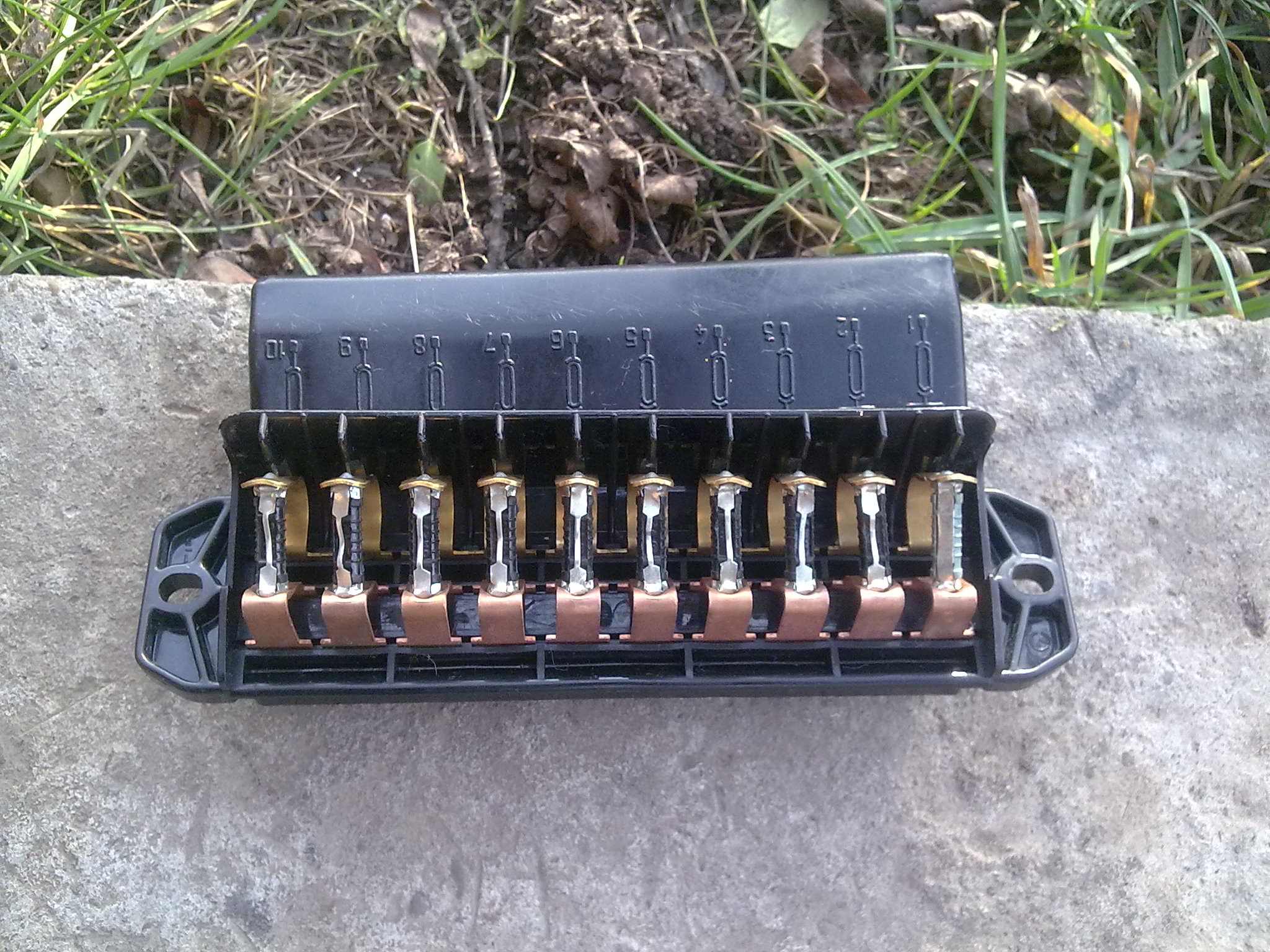

Буде новий додатковий блок запобіжників (замість одного, який постійно плавить корпус).
