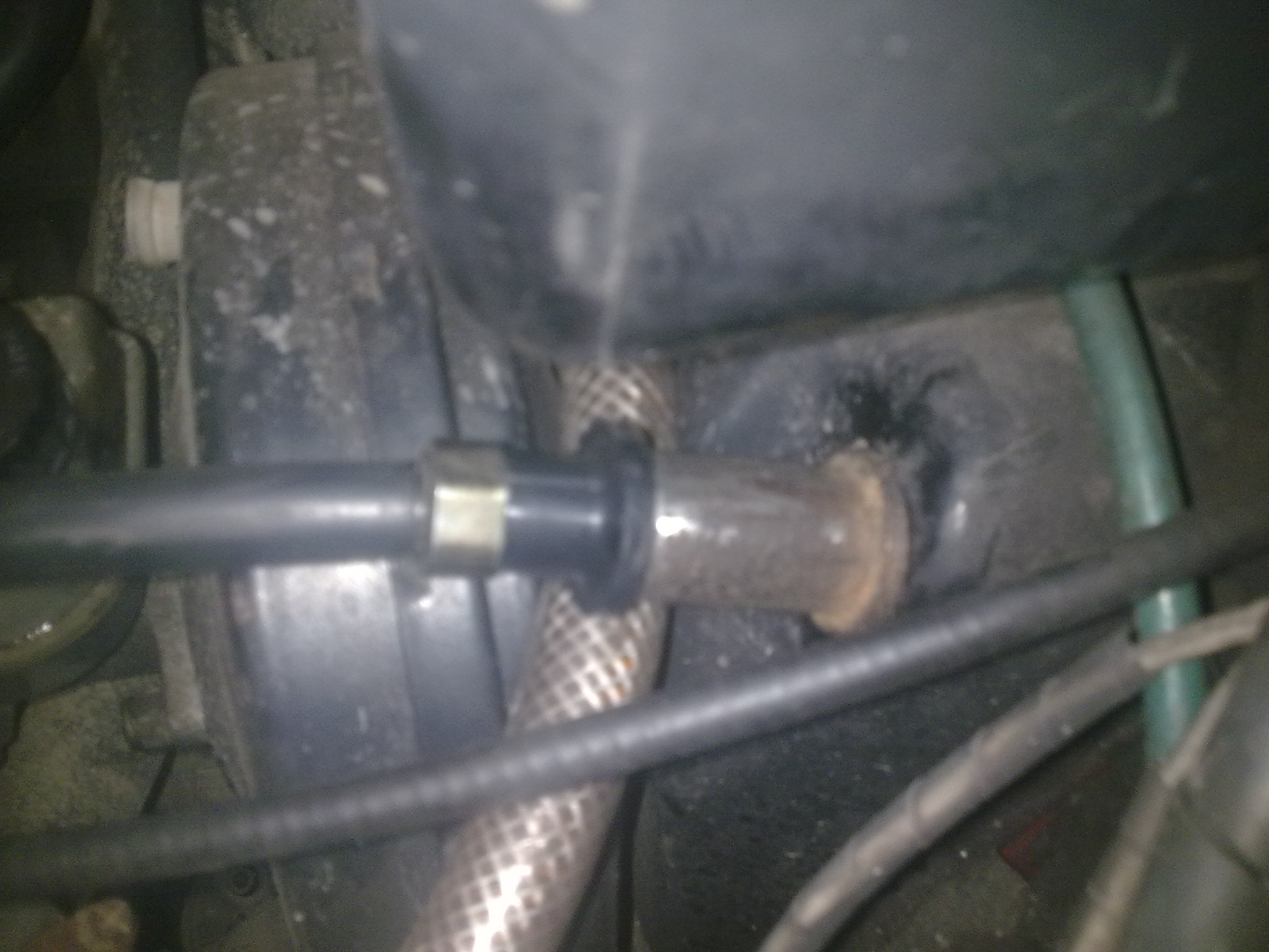

Поміняв гумки вихлопної. До речі -- вихлопна вроді і рідна, але як на мене -- вже варена і не сидить на своєму місці. Та й під днищем йде якось навскоси. Буду переробляти.
Потік патрубок тосолу (металевий). Поставив ремкомплект -- кусочок шлангу і хомут. Щоб запаяти (або замінити) треба зливати тосол, а надворі холодно.

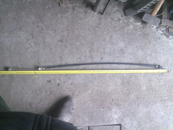

Шарився на ОЛХ -- знайшов трос щеплення за 100 грн. Виявилось -- колишній одноклубник Андрій zowiezo.
Забрав в резерв, але як виявилось -- вчасно. Трос почав ходити туго, а потім взагалі почав клинити (не повернулася педаль). Пильник на тросі був цілий, але болото попало всередину.
При заміні виявилось, що трос трохи задовгий (з бензинового двигуна), довелось подовжити кожух втулкою.
Тепер -- незвично легко вижимається.

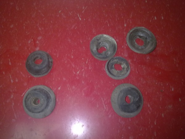

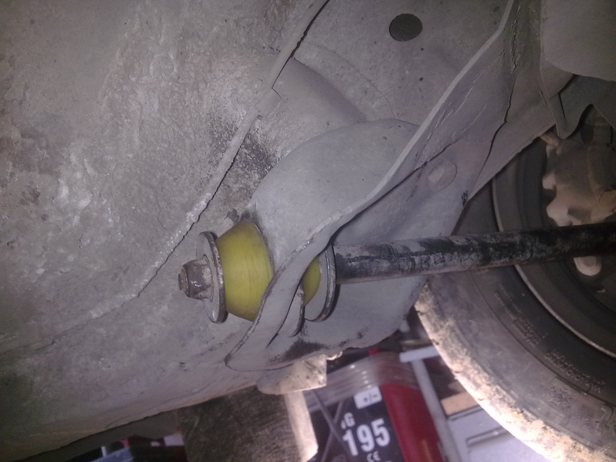

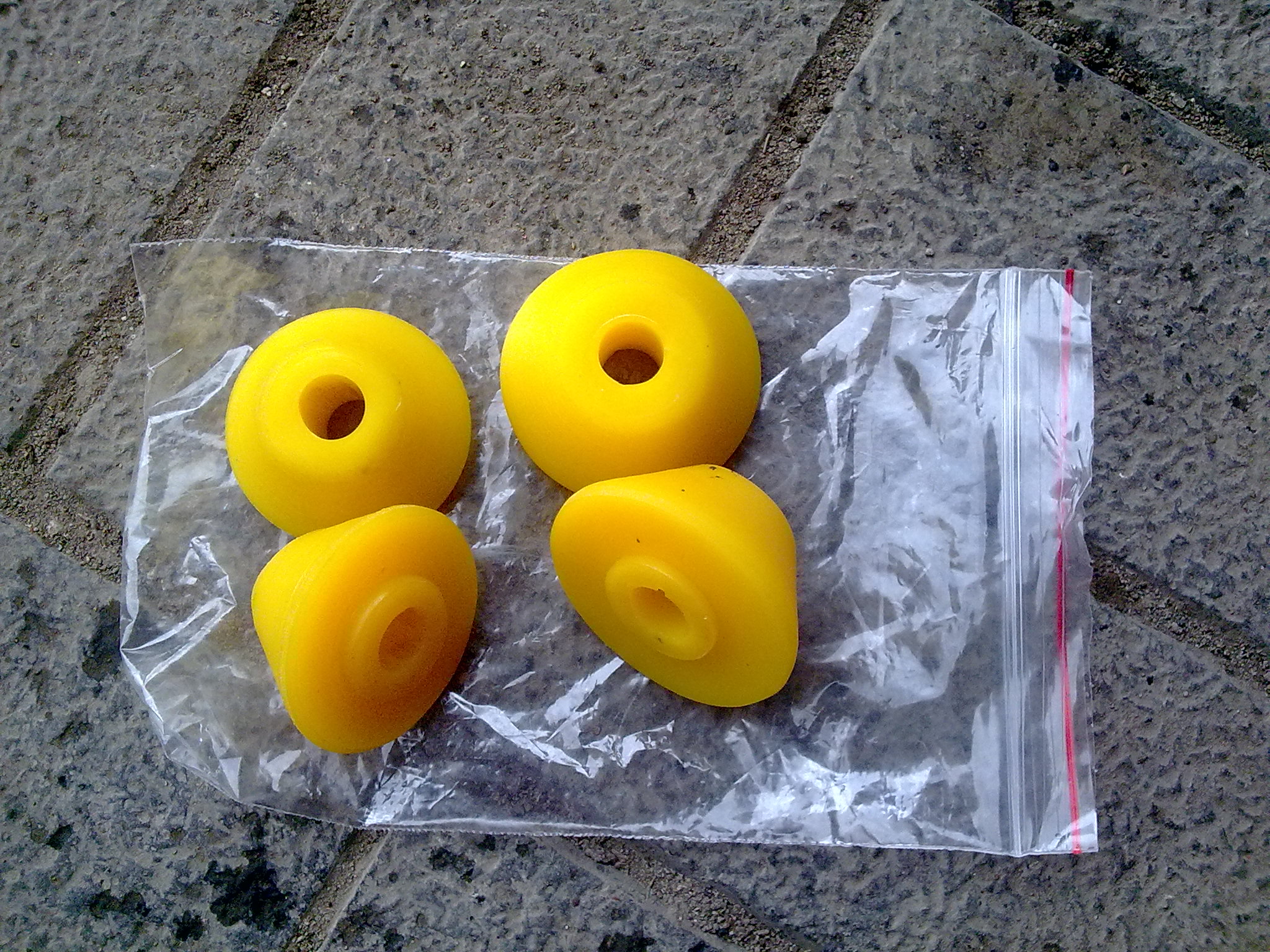

Прийшли втулки реактивних тяг.
Поміняв. Зник гуркіт, перестало тягнути в різні сторони
А було там таке ...

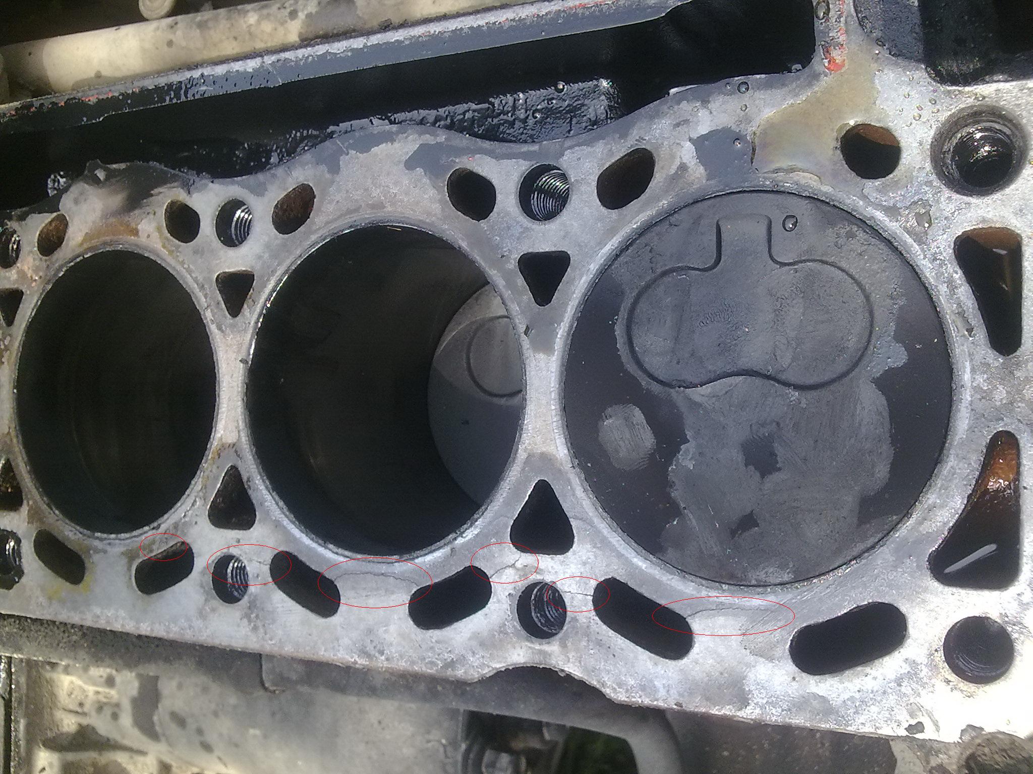

Звичайно -- не через це. Хоч по одній гільзі теж помітно чи то тріщини, чи то глибокі царапини ...
Перше компресійне кільце на всіх циліндрах наглухо закоксоване, на другому компресійному -- велика виробітка (і по зазору, і по геометрії). Ось причина поганої заводки.
Питання -- чому за рік така картина ? В принципі на чудо я не надіявся, коли минулого року просто підкинув кільця без шліфовки блоку, але настільки ...
Якість кілець теж могла зіграти свою роль.
Основна причина -- вважаю дурість, бо перейшов на бюджетне масло (по рекомендації "спеціалістів"), а раніше лив лише Ельф.
Повідомлень: 1888

Повідомлення zmey-kumarik » Пон червня 27, 2016 11:01 pm
В мене також блок порепаний, правда, менше, лише де різьби, але вже пробивав - пропонують розточку та гільзовку блока В172 за 200$ (Їхні блок, гільзи, робота), але якщо вже щось міняти, то на 1,9 в зборі. Принаймні я так хочу.

Повідомлення Vladizlav » Пон червня 27, 2016 11:42 pm
Merlin написав:а шо лил то?
Леол 15w40, міняв через 6-7 тисяч.
Наразі маю другий блок, розточую під мої (ремонтні) поршні.
Блок вже забрав, деталі Кравець вислав. Після вихідних буду збирати.
Повідомлень: 1888
