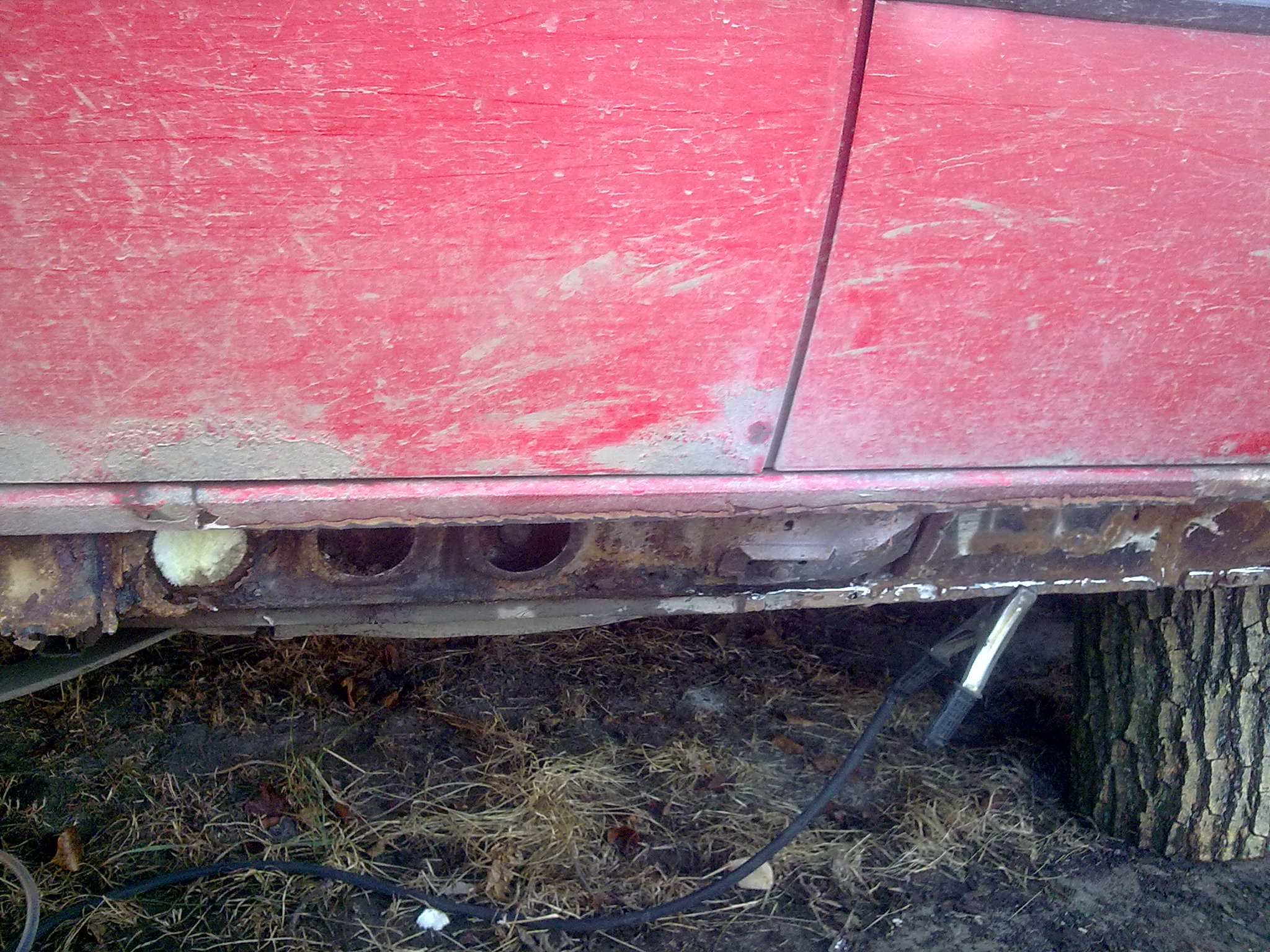

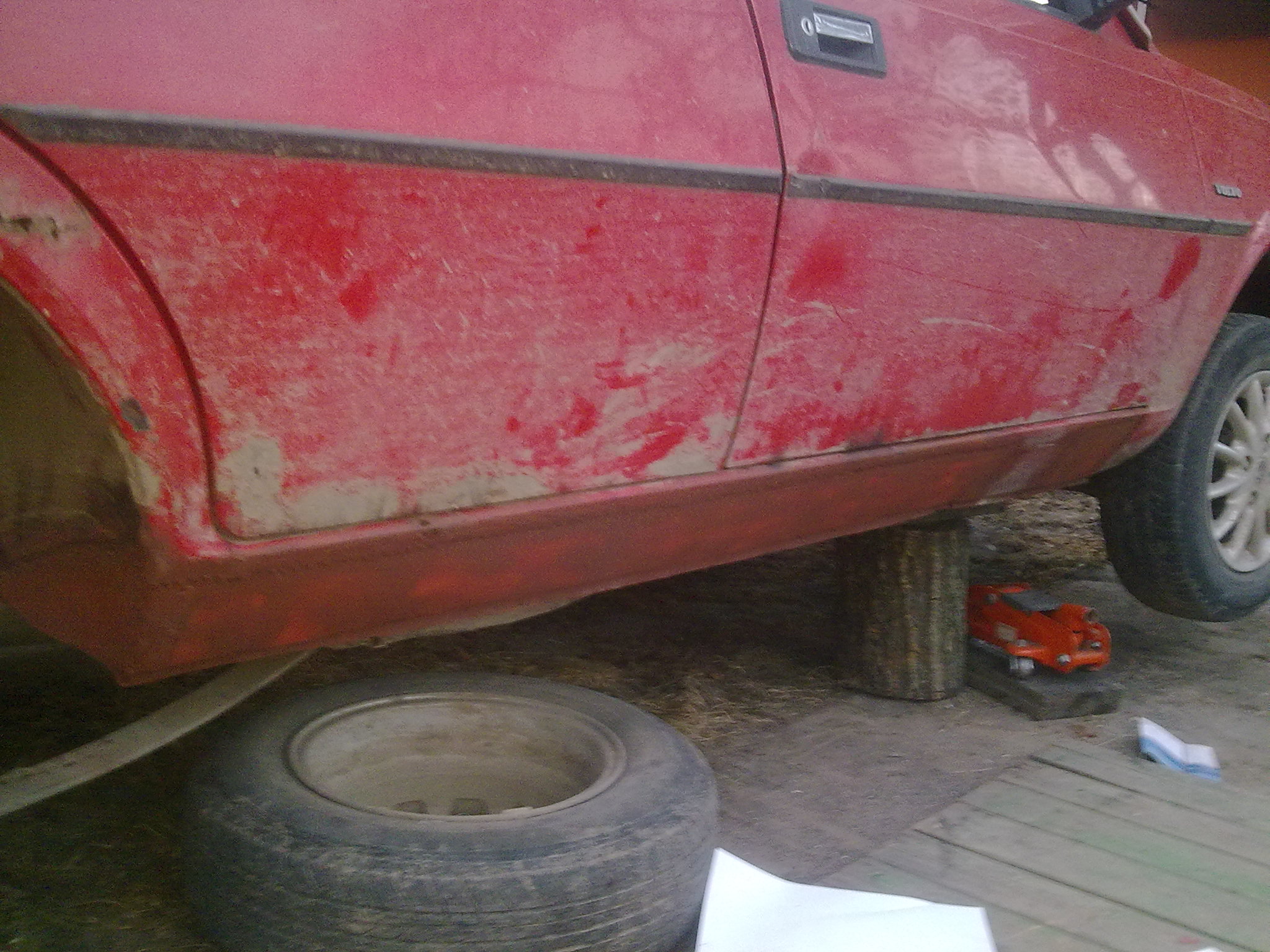

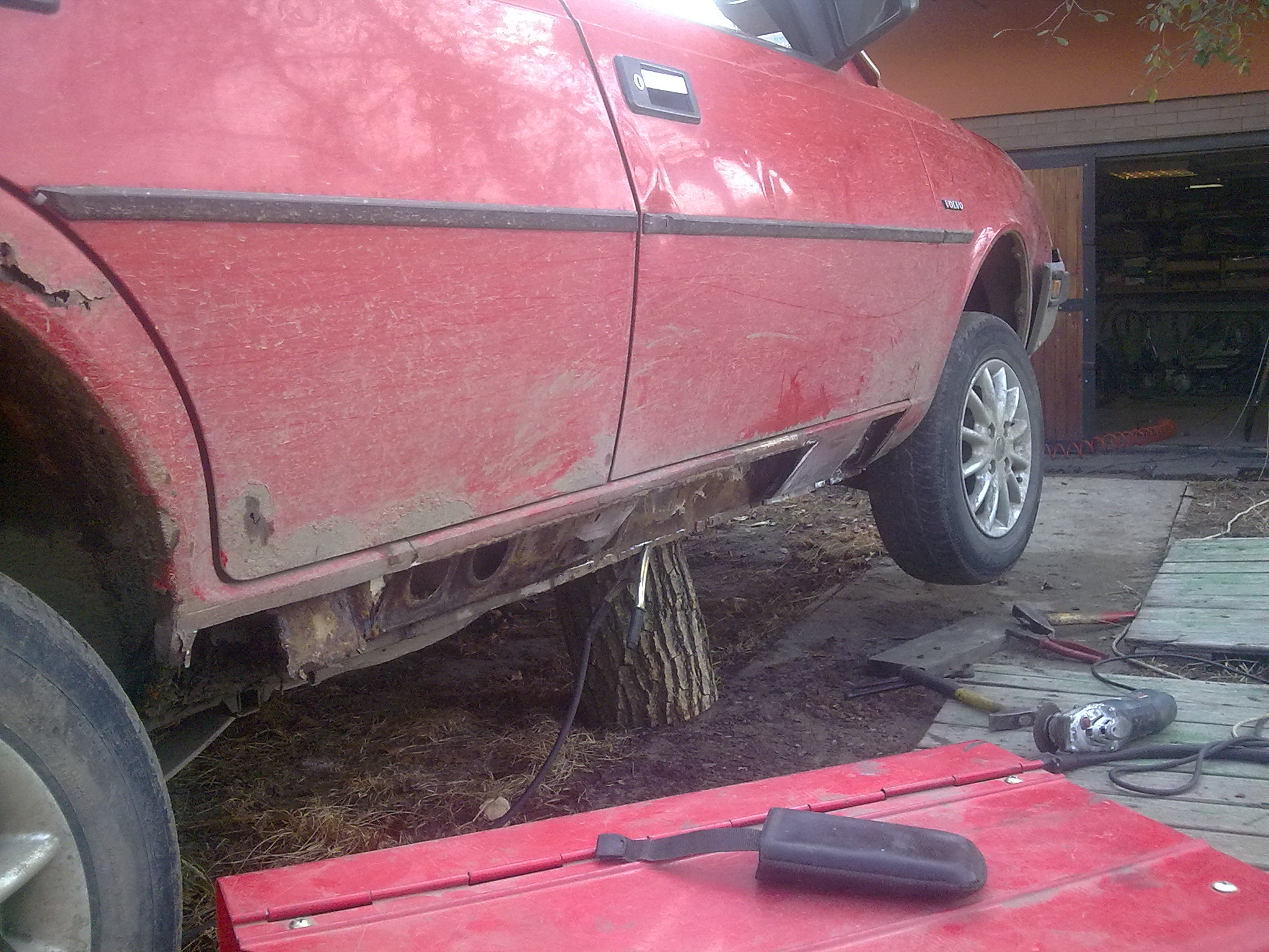

По моїй красуні -- замінив правий поріг. Через катастрофічний брак коштів доведено, що на поріг та підсилювач порога вистачає бокової стінки холодильника (старого, з товстішого металу).
Дивимось, пліткуємо.
Зараз поріг вже підшпакльований, взявся за задню дверку.

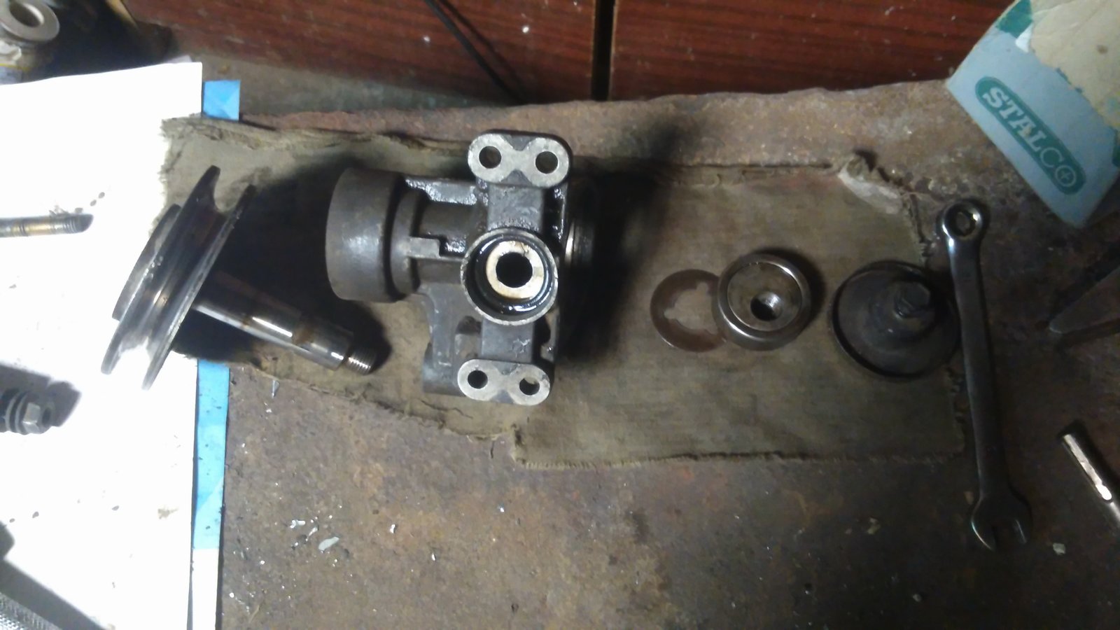

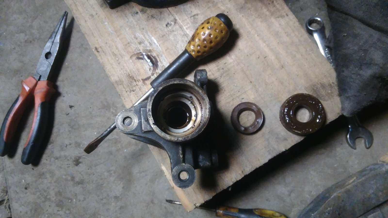

Повідомлення Vladizlav » Сер листопада 09, 2016 8:52 pm
Задовбав вакуумний насос. До нього вже хтось лазив, напевно міняли шків. І тепер шків насоса не співпадає з площиною шківа маховика. Ремінь йде навскоси, і часто пищить.
В гаражі є мінімальний запас вакуумних насосів, розбираєм один.
Вибиваємо заглушку. Під нею — підшипник на ексцентрику. Він накручений на вал, різьба права. Стопоримо в корпусі и крутимо за шків. Стопорити треба акуратно — корпус алюмінєвий !
Вибиваем вал зі шківом. Теперь є доступ з другого боку.
Снимаємо стопорне кільце, витягуєм підшипник. Під ним — сальник.
Теперь — хто є хто.
Підшипник на ексцентрику — вперше бачу.
підшипник внутрішній гольчатий — TA1720z
сальник — 17-32-7 (обертання по годинниковій, якщо дивитись ззовні). До речі ледве знайшов, пропонують тільки від гідравліки -- ціна 170-200 грн. В Харькові на Лоск є Польскі та Китайські валом, ціна від 5 грн (опт)
підшипник зовнішній — 6203rs
Тут проблема була в сальнику та зовнішньомуе підшипнику.
Міняєм, збираєм в зворотній послідовності.
На вихідних -- перекину на машинку.
Повідомлень: 1888

Повідомлення Merlin » Чет листопада 10, 2016 12:22 am
Толково. полная профилактика.
Ябы искал электро насос от чегонибуть на разборках.
Повідомлень: 3298

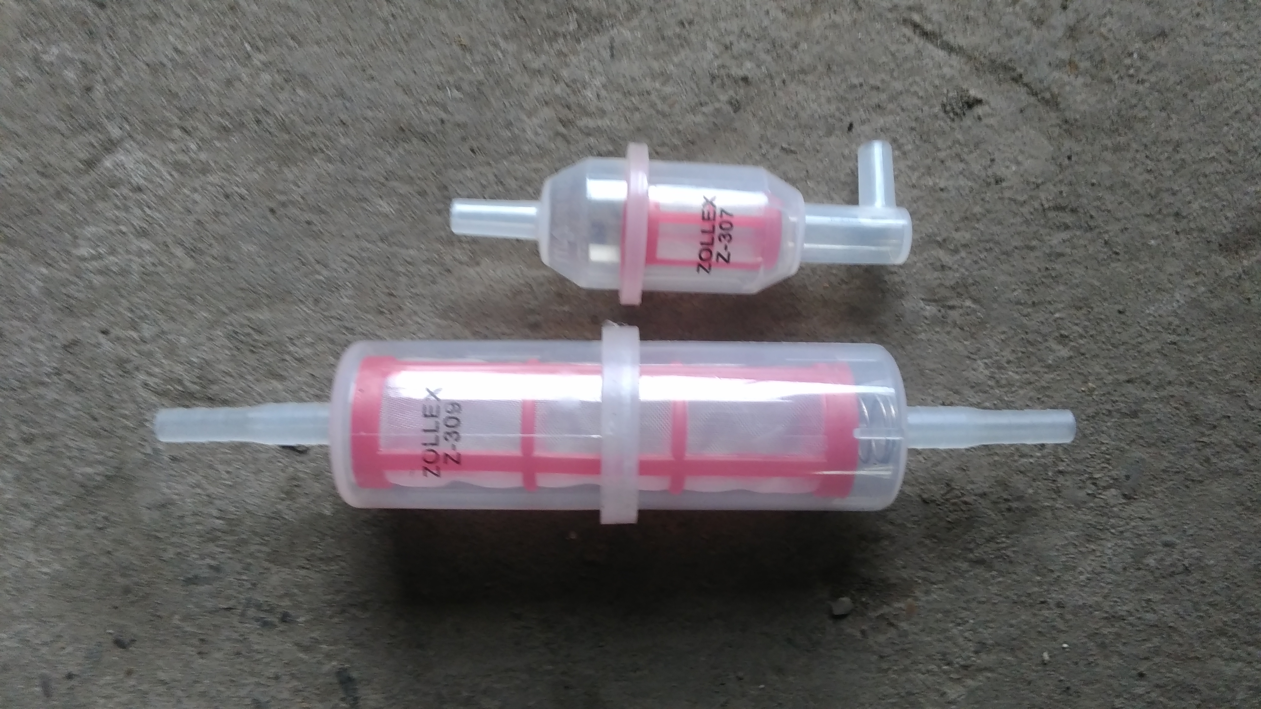

Повідомлення Vladizlav » П'ят грудня 02, 2016 3:09 pm
Накінець знайшов трохи більший одноразовий фільтр, а то зимою може прихвачувати.
Кажуть -- розмір не головне :oops:

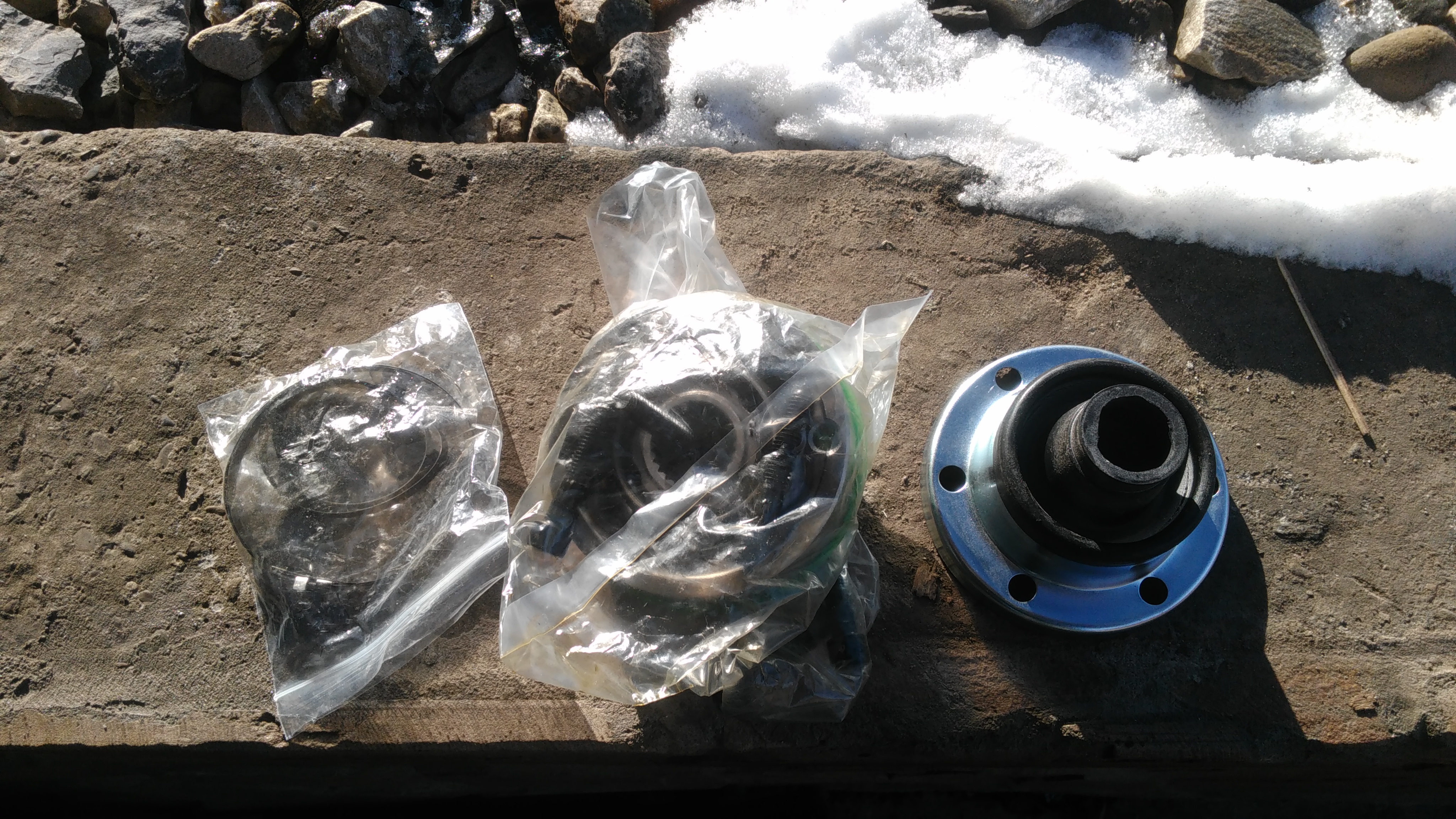

Повідомлення Vladizlav » Пон січня 02, 2017 10:24 pm

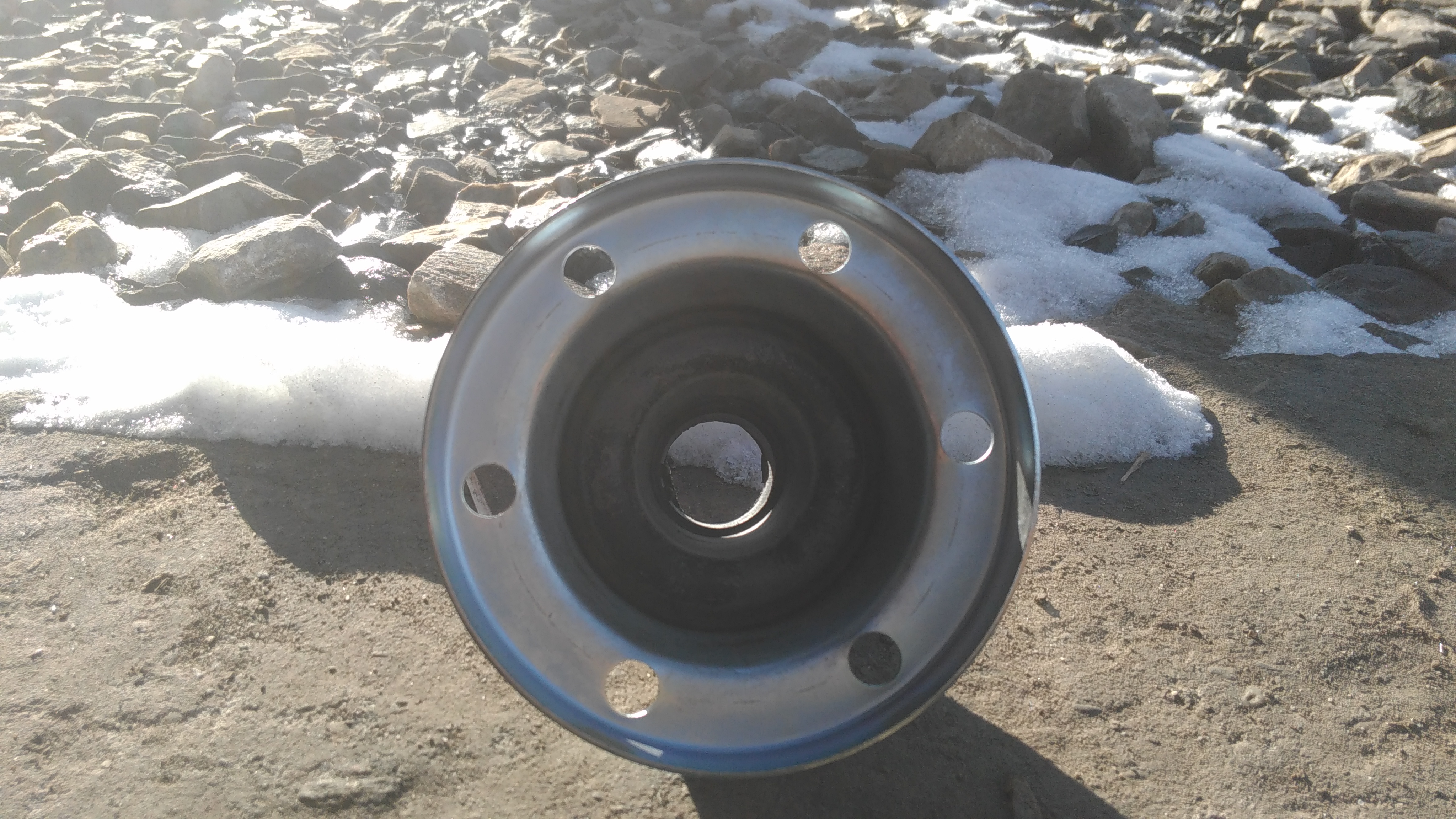

Купив новий ШРУЗ (на 24 зуба, піввісь 360-та).
Маєм в комплекті
Стандартний (звичайний) пильник на цю кришку не зовсім налазить, але думаю можна щось підібрати. Ну або взяти стару кришку.
Але якщо використовуєм пильник з комплекту -- то нащо два хомути ? А якщо зверху натягаєм звичний гофрований пильник -- то внутрішній буде без хомута.
