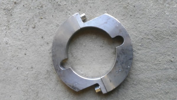

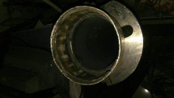

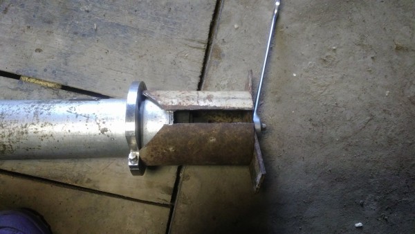

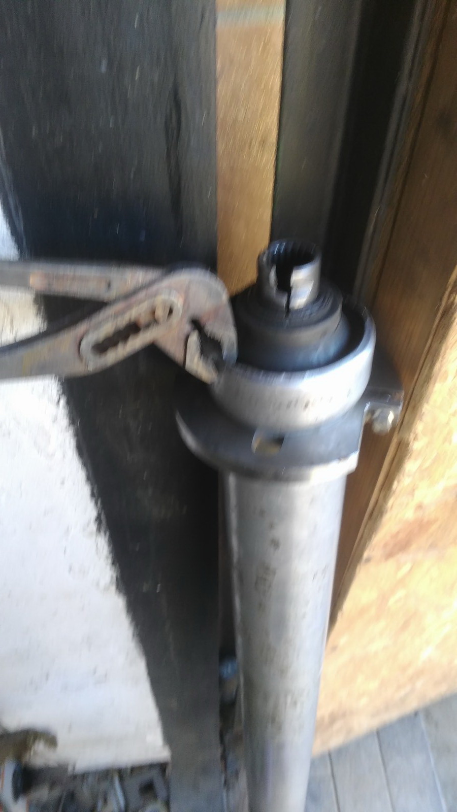

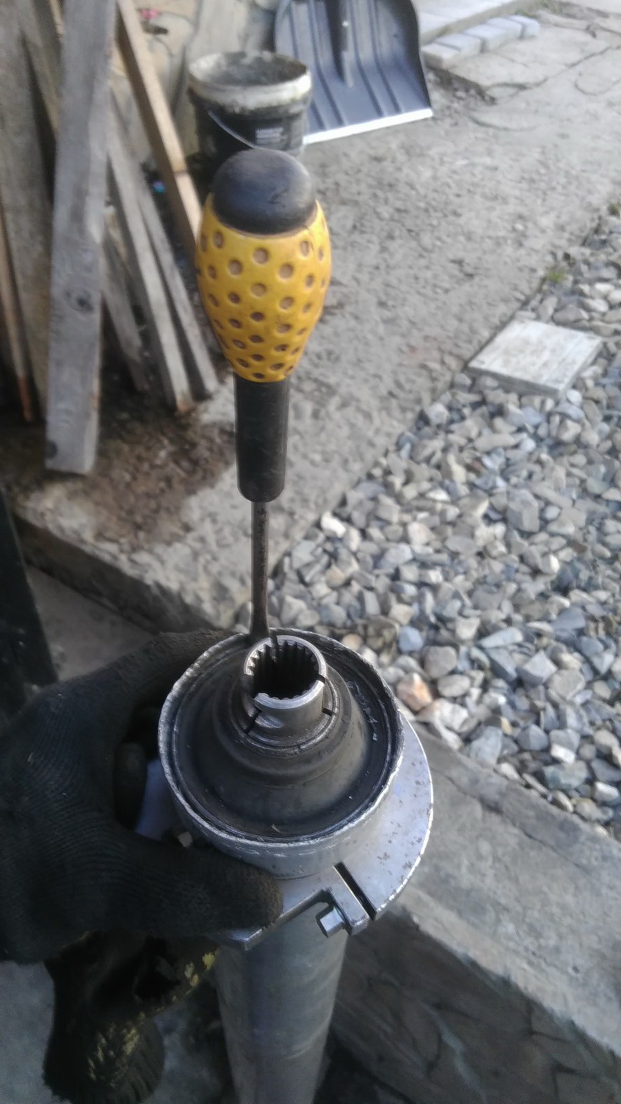

Тепер по кардану. Для випресовки сайлента (непрофесійної, як стверджують "професіонали") необхідно
- розвальцувати
- зробити зйомник
- випресувати
Чому ніхто не хоче поділитися технологією ? На мій погляд звичайна українська жадібність. Ну -- напевно я несправжній українець ...
Значить так. Для початку -- зйомник треба кудись вперти, щоб випресовувати. Тому виготовляєм хомут.
Тепер акуратно розвальцовуєм. Краще за кілька заходів (я проходив разів 5-6)
З 98-ї труби робим проставку. Проріз -- для візуального контролю (брешу -- не було потрібного діаметру, тому розрізав і розгорнув. Але розріз сильно допоміг).
В якості "тягла" -- болт (якщо не помиляюсь під 17 ключ), спиляна частина головки. Тобто зацеп 1-ю гранню, щоб не злетів -- заплішений другим болтом.
Признаюсь чесно -- за першим разом зігнув пластину, тому допоміг викруткою.
Пластину замінив на товстішу -- і все получилося !
Перша частина (як на мене досить складна) освоєна.
:welcom:
Повідомлень: 1888

Повідомлення Sadas » Сер лютого 07, 2018 10:33 pm
Може бути або М-10, або М-12.
Промайнула схожа думка, але так все навантаження припадає на гуму. Не ризикнув би.

Re: Дизельна красуня
Повідомлення Vladizlav » Сер лютого 07, 2018 10:53 pm
При пресуванні шліців навантаження НАБАГАТО більше.
До речі -- якби Мар"ян прослабив шліцеву, то запресувалася б легше. А потім -- дві-три прихватки півавтоматом до сайлента ! І всі були б задоволені.
І ще -- на форумі вже були негативні відгуки про нашого "спеціаліста" ...
Повідомлень: 1888
Повідомлення Sadas » Чет лютого 08, 2018 8:07 am
Vladizlav написав:При пресуванні шліців навантаження НАБАГАТО більше.
Вовсе и нет- упор во внутреннюю втулку, в которую впрессовывается шлицевая. Резина вообще не при делах. :D

Повідомлення Vladizlav » Чет лютого 08, 2018 6:37 pm
Ага, ти це Мар"яну скажи. Він пресує на кардані, все навантаження йде на сайлент. Якщо порве -- може вибачитись ...
Я випресовую сайлент і пресую шліци -- так як ти кажеш (або "як книжка пише"). Вважаю правильніше.
Повідомлень: 1888

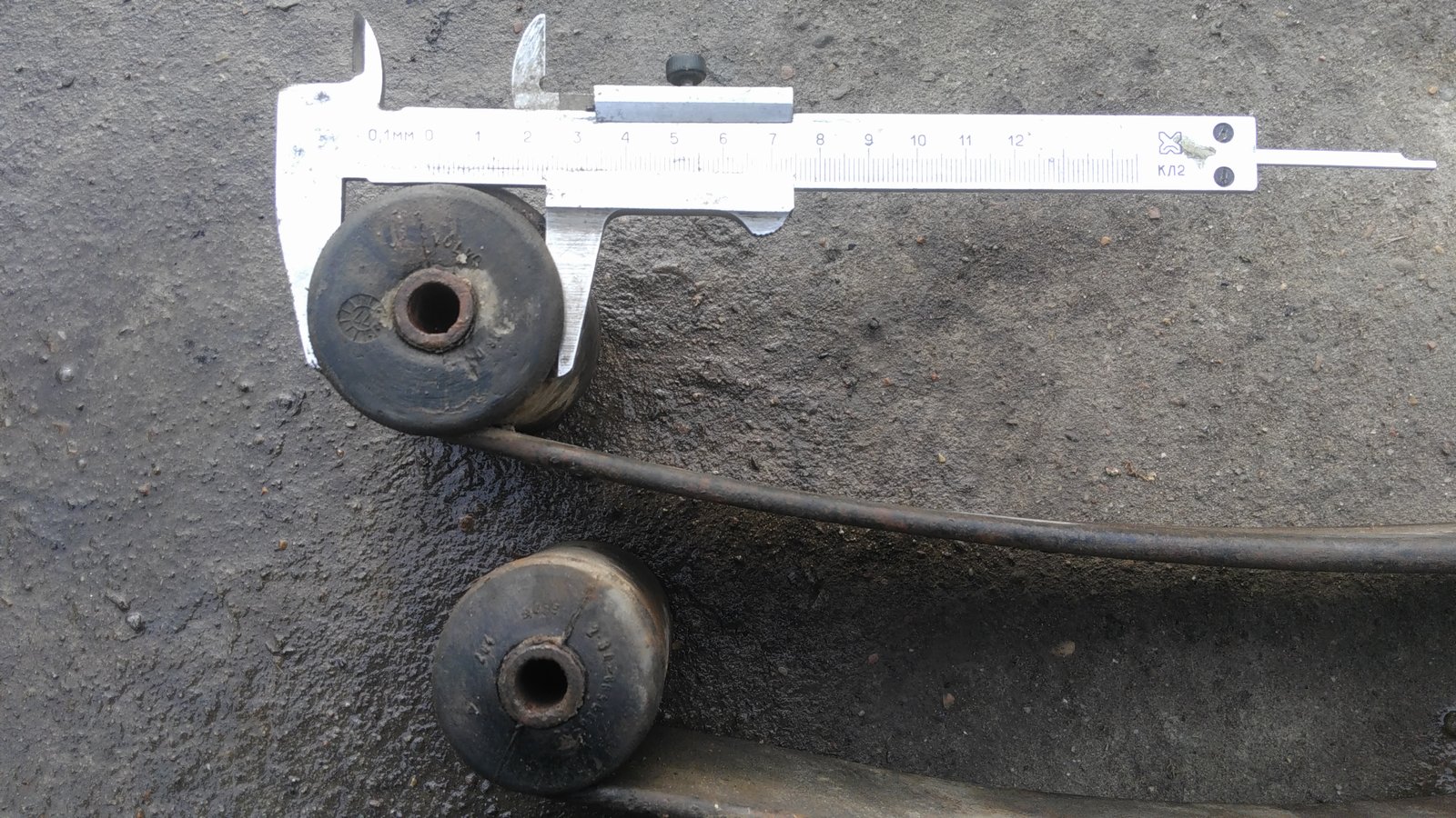

Повідомлення Vladizlav » Вів лютого 13, 2018 11:24 pm
Мав сьогодні маленьку неприємність
Як і три роки назад -- за 100 метрів від дому ! Тільки тоді була права ресора.
З донора вирішив поки що не знімати. По перше -- там просівші (маю надію віднести в кузню), по друге -- не хочу розбирати раніше, ніж поставлю на ремонт свою.
По третє -- маю ще одну в запасі. Тільки чомусь переднє вухо більшого діаметру, ніж в моїх ресорах. Чого так ?
Дві години роботи, один порваний болт -- і я на ходу.
Наявність запчастин "під рукою" -- це круто !

Повідомлення Vladizlav » Сер лютого 14, 2018 11:28 am
Алежон написав:место дороже,половину вывез в металлолом
Згоден. Тому буду розбирати і розпродувати. Але в даному випадку мені дуже скоротила час простою.
Поки кинув об"яву на форумі/пошерстив на ОЛХ -- вечір. Поки відправили запчастину -- другий день. Доставка -- ще 2 дні. А прийшла посилка не вдень, а ввечері -- забрав наступного ранку. Притягнути/поставити -- ще пів дня.
Итого -- тиждень. А живу за містом. Схиляюся до думки про ще одну машинку. 340 -- для душі, і якийсь Шаран для роботи ...
другой раз думаеш что в итоге дешевле просто покупать то что наипнулось, чем пол машины в запасе держать.
Ага, гараж засирається вмомент. Під гаражем маю напівзакритий стелаж -- весь метал стоїть там. І то вже мало місця.
П.С. Як просівші ресори відновити ? Ковалі мають знати, чи не зв"язуватись ?
Повідомлень: 1888

Повідомлення Алежон » Сер лютого 14, 2018 12:10 pm
Нормальные должны знать,отпустят и подогнут

Повідомлення Sadas » Сер лютого 14, 2018 1:05 pm
Алежон написав:Нормальные должны знать,отпустят и подогнут
Ни в коем случае не подвергать термообработке! Бухтуются как есть.
Из личного опыта-
Замерил прогиб- установив ушами вниз, на земле поставил 2 кусочка (у меня см по 40) рельсов на расстоянии около 30 см., ложил рессору и слегка лушпарил легенькой кувалдочкой, передвигал потихоньку и опять бухтовал. Не старайся за один раз сильно деформировать. Я проходил одну рессору раз 6-7. В итоге перестарался и долго ездил с двумя мешками песка в багажнике. :(

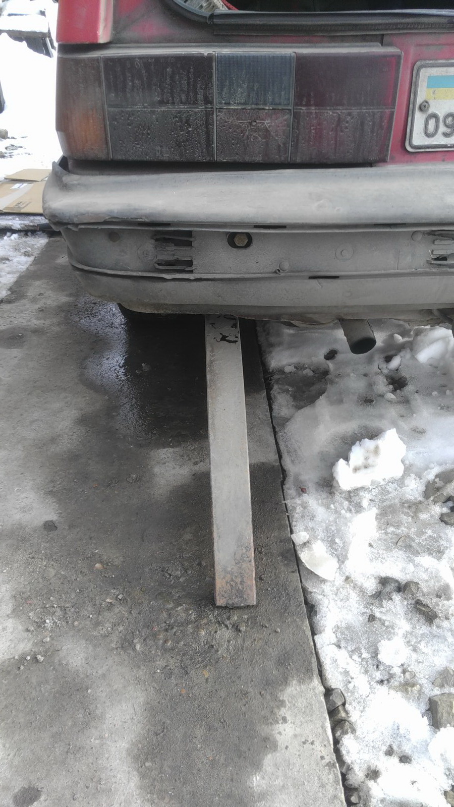

Повідомлення Vladizlav » Вів лютого 27, 2018 4:04 pm
Прийшлося трохи поскакати через кучугури снігу (визволяв "Шаран" з снігового полону). Чоловік дуже здивувався, що я зупинився сам, дав лопату, причепив свій трос ..
Результат -- Шаран на волі, а в мене відірвана вихлопна. Але це вже не має ніякого значення на фоні інших поломок :(
