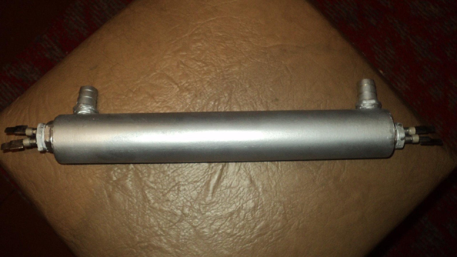

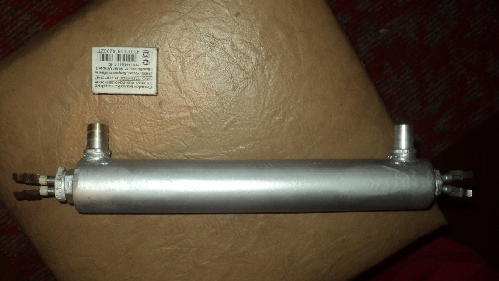

На выходных изготовил и установил электрокотел в систему охлаждения, утро стало приятней начинаться, работает более ровно да и прогреваю пока ворота не открою, пропал утренний туман))))).
В котел установил два тена по 0,5 кВт. Без доп.помпы естественной циркуляцией, на улице за два часа двиг нагрелся где то до 40 градусов после суток простоя (на улице - 18 + ветер)
Бюджет со всеми затратами вылез в 170 грн. два часа работы по изготовлению и часа четыре на установку, холодно млин и неудобно. но оно того стоит. осталось приобрести провода метров 20 чтобы и на работе мог подогревать :oops:

Re: Солярчик:) Volvo 340 D16
Повідомлення alexnax » Пон січня 30, 2012 10:26 pm
На самогонный аппарат похож :-D А вообще молодчага :-P У меня на рабочем додже с завода стоит в блоке тэн правда на 110 вольт (америкосовский стандарт) Уже начинаю подумывать мож его как то оттуда стырить. :D

Stas340 написав:На выходных изготовил и установил электрокотел в систему охлаждения, утро стало приятней начинаться, работает более ровно да и прогреваю пока ворота не открою, пропал утренний туман))))).
Интерестно где он стоит?У меня на 740 стоит в нижнем патрубке радиатора,прада еще не разобрался на сколько вольт тен.

А фотки из-под капота будут ?
У меня на разогреве козлик 2 кВт. 20 минут позора -- и завел. Хотелось бы стационарно.
Повідомлень: 1888
Повідомлення Stas340 » Вів січня 31, 2012 4:03 pm
Я до этого тоже периодически ставил электропечь со спиралью открытой, под поддон масляный, но не удобно, надо было каждый вечер устанавливать, а тут еще и приобрел реле времени и теперь не надо вставать в пять утра чтобы просто включить в розетку.
Фото постараюсь сделать, просто у меня там страшный срач аж стыдно показывать :oops: но ничего постараюсь вечером сделать :-P

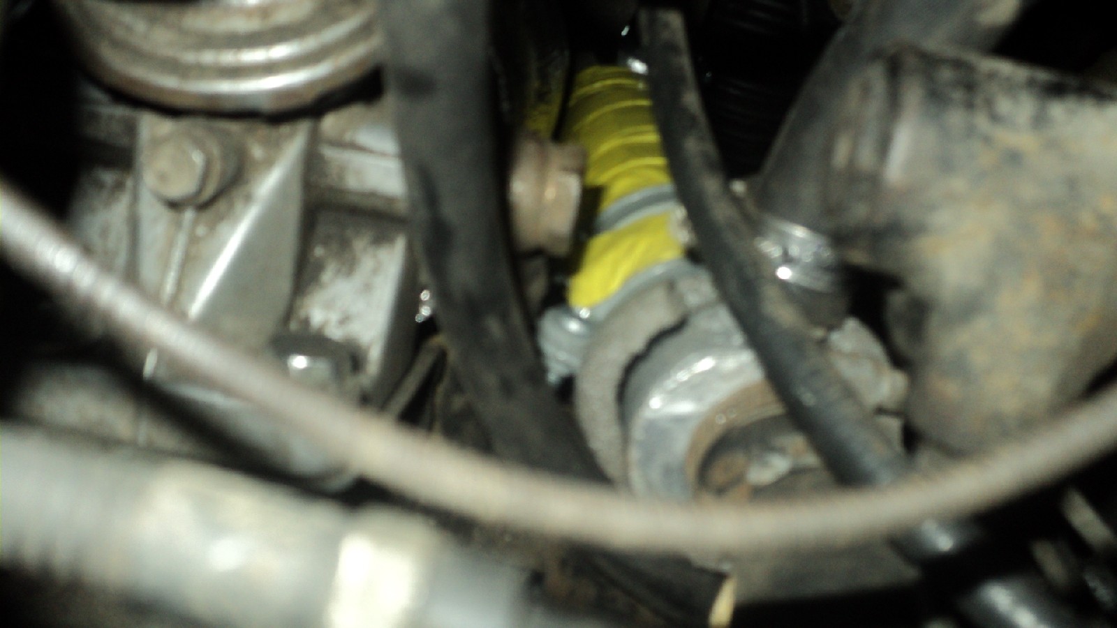

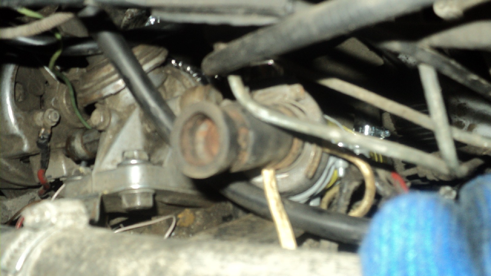

Повідомлення Stas340 » Чет лютого 02, 2012 9:10 am
нормально сфотографировать не получается, не удобно :?

Искал и нашел такое http://podogrev72.ru/?prod=read&id=118
А без циркуляционного насоса работает ?
Повідомлень: 1888
Повідомлення Stas340 » Чет лютого 02, 2012 11:23 am
работает ;)

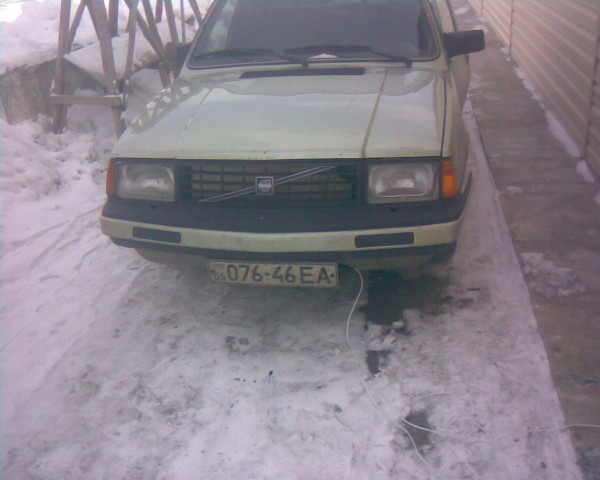

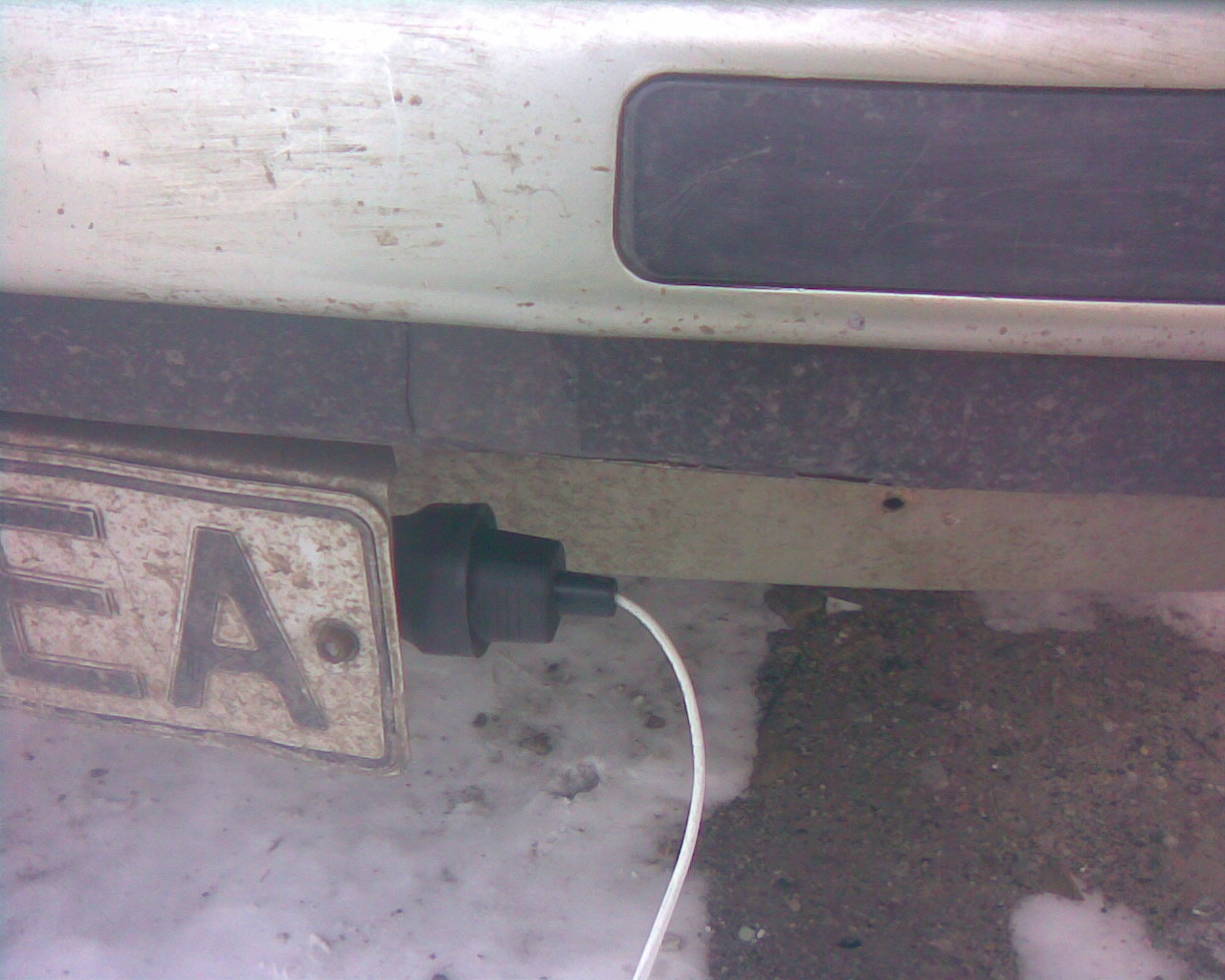

Повідомлення Stas340 » П'ят лютого 03, 2012 2:44 pm
Вот так теперь стоим на работе, мну нравится)))) вышел двиг около 40 градусов и отопитель греет практически сразу
за свет еще не высчитывают :-D
