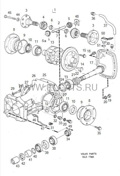

Повідомлення The_Lord_Alex » Сер вересня 16, 2009 12:32 pm
вот теперь могу расказать подробно. вскрытие показало.
16 КОРОН. КОЛЕСО
23 РОЛИК. ПОДШИП.
25 ПРОКЛАДКА
26 КОЖУХ
17 КРЫШКА, ЗАДН.
теперь по порядку.
После того как слили масло, которое было залито вчера утром., перед поломкой. , и которое уже было со стружкой. Сняли (17) и увидели - - - без пары зубъев (16) и насыпанные ролики с (23). В общем надо поменять (16) и соответственно (23)
теперь то что хуже. при открытии увидели что (26) вмят снизу... очень сильно. так что (17) снизу даже загибали чтоб держалась. и соответственно в корпусе пошла трещина из которой сочилось масло. Вот теперь надо (26) и (25) и (17)
теперь вопрос за сколько это все я могу купить и как? есть ли отдельно этот самый (16) ? или не морочить голову и брать сразу редуктор бу который мне предложили за 250$? И может есть у кого дешевле...а то финансы все на эвакуатор ушли((( :( :(

Re: Ремонт в Донецке!!! Volvo 360
Повідомлення The_Lord_Alex » Сер вересня 16, 2009 1:20 pm
Еще вопрос знатокам. чтоб снять редуктор надо снять выхлопную -- кардан -- коробку -- редуктор или всеже редуктор отдельно можно снять от коробки. не снимая саму коробку.
и если все же надо снимать кардан то КАК это сделать??? сколько не смотрел нкак понять не мог как он снимается. в книге ничего нет по этому. и потом при установке обратно его регулировать надо? и как это сделать...
Повідомлення Alexzoolog » Сер вересня 16, 2009 2:00 pm
на 340 точно нужно снимать кпп, чтобы снять редуктор
