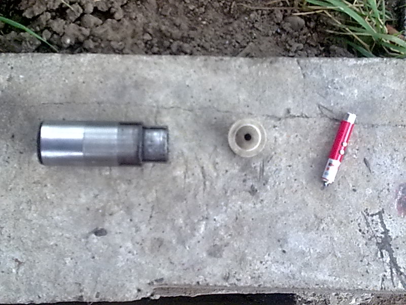

Після заміни подушок КПП залишилось питання
як виставити кардан на Volvo 340 ?
Де-який досвід вже був, теорія відома. Необхідно досягнути ІДЕАЛЬНОЇ соосності валів КПП і двигуна.
Для цього був придуманий центратор.
Шліцівка від кардана, гермоввід, лазерна указка.
Вийшло таке.
Надівши на вал (спочатку двигуна, потім кпп) і провертаючи вал бачимо, куди стріляє лазер. В ідеалі проекція в одну точку або описується коло з центром на протилежному валі.
З валом двигуна було простіше (в принципі задні регулюючі подушки я не чіпав), при регулюванні валу КПП довелось підставляти під задні подушки шайби товщиною 1,5 мм (1 мм було мало).
Далі ставиться кардан. Рухаєм по шліцах вперед-назад. Рухається легко. Затискаєм хомути.
При вижатому щепленні провертаєм від руки вал -- крутиться легко по інерції.
Все, можна ставити захист баку і вихлопну (знімалась для поварки і заміни гумок).

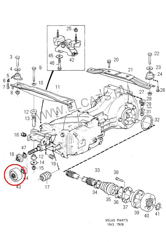

Друга проблема -- успокоитель.
Наскільки розумію -- виконує роль маховика. І має щільно сидіти на валу. В мене -- легко провертався. Зараз знятий. Гільзувати (в домашніх умовах) не вдалося.

по размерам подшипника я где то писал, надо по свободе поискать. они будут одинаковы и для бензина и для дизеля.
На счет гасителя крутильных вибраций, то поставить назад нормально тяжеловато, смысла от него большого не увидел но если надо где то валялся самый тяжелый вариант садился еще нормально, если не выбросил или в просторах закромов не исчез :oops: в общем надо мне напомнить а я покопаюсь :D

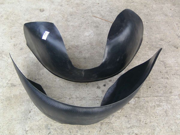

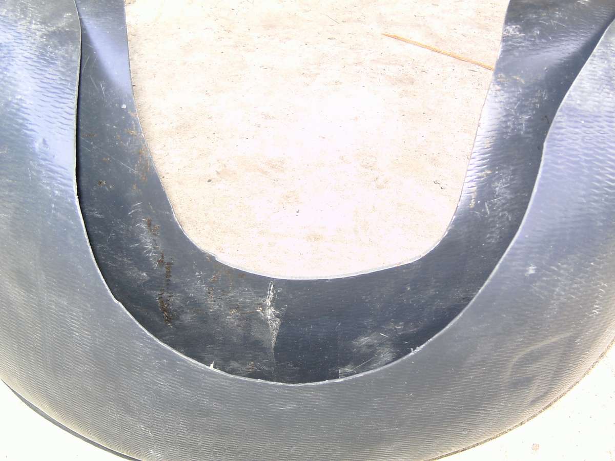

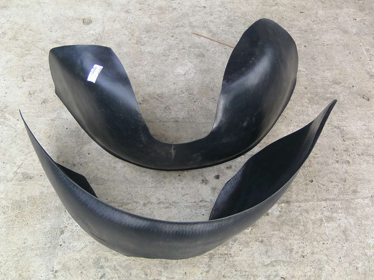

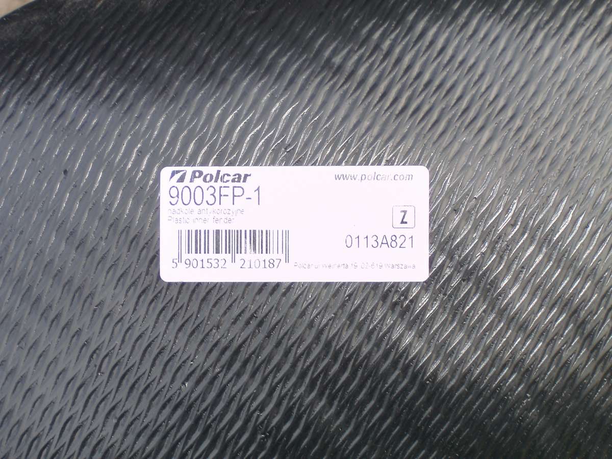

Була інформація, що в магазині Вольво у Львові мозна замовити підкрильники на 340-ву модель. Подзвонив 13.07.2013 року -- дійсно є, оригінал, але тільки передні. Ура-ура.
Замовив, 15.07 перевів 164 грн. Отримав .... 26.08 ... довгенько їхали.
Вирізали ніби ножем. При чому криво
Ні слова ні про Вольво, ні про 340
Всунути можна, але щоб "взула і забула ..."
Ставити буду після фарбовки, так що результат пізніше ..

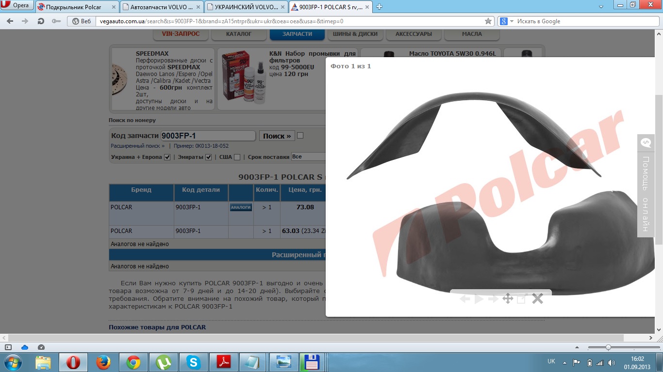

Сообщение boot_87 » Вс сен 01, 2013 4:08 pm
Ось як вони насправді виглядають. Головне щоб підійшли, беру собі на замітку.
Трохи відрізняються від моїх ... Халтура ???
Якщо не підійдуть -- дешевше викинути, ніж назад відсилати. Нова пошта взяла 52 грн ...гади..

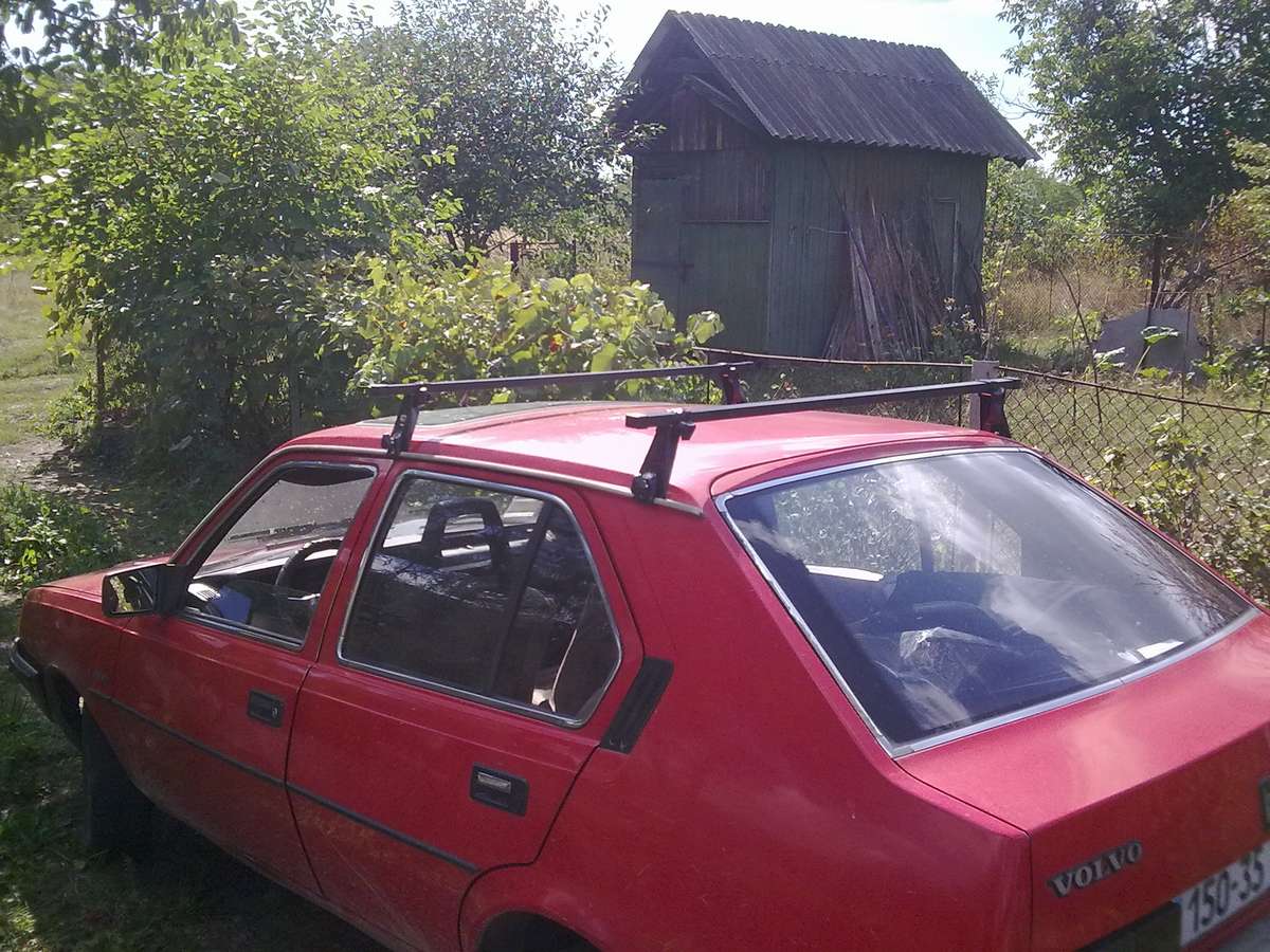

В звязку з транспортуванням габаритних вантажів було прийняте рішення придбати дуги.
На ринку вибір не надто великий, але зупинився на польському варіанті. Китайські не витримують великого навантаження, гнуться, а часто взагалі провалюються. Ціна китаю -- 120 грн, Польша -- 300 грн.
Магазин Автокіс http://autokis.if.ua/ запропонував за 220грн.
Якість відповідна, зручні в установці, кріплення складаються.
Виявляється -- про 340-ву в Польщі ще пам"ятають. Приємно.

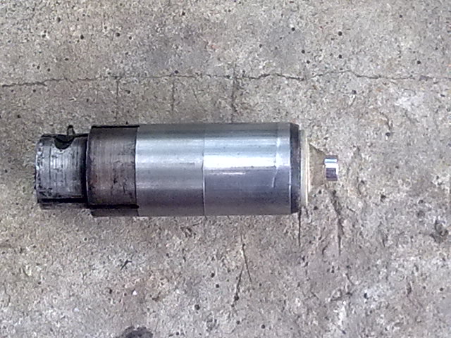

Знайшов причину гулу, зовім не підшипник а гальмівні колодки -- не повністю відходять. Ось чому гул деколи пропадав.
Поршень ходить, пальці змазані, розжимав разів 20 -- допомагає не на довго. Прошліфував край гальмівного диску (там трохи іржавий) -- стало тихіше, але колодки ще трохи чіпають. Диски не гріються.
Поїздим -- побачим ...

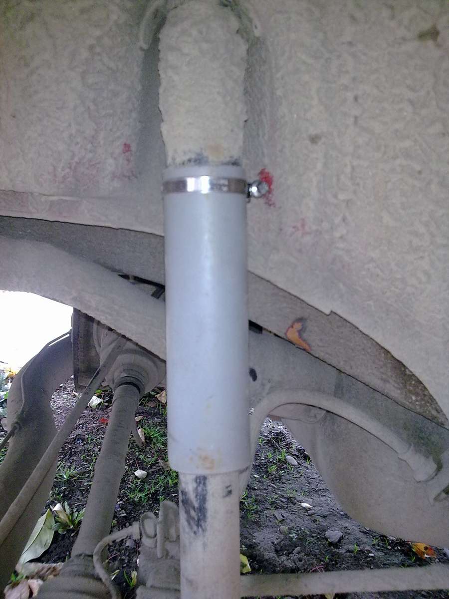

Сообщение Vladizlav » Вт окт 15, 2013 2:35 pm

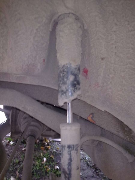

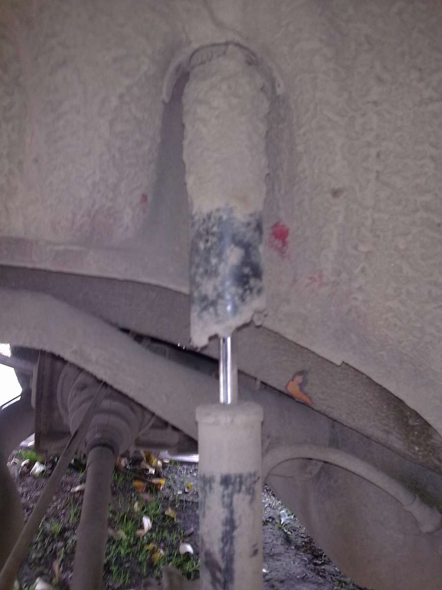

Збирався замінити задні амортизатори
Але через відсутність вільних коштів вирішив просто захистити від болота (аморти робочі, нехай ще побігають)

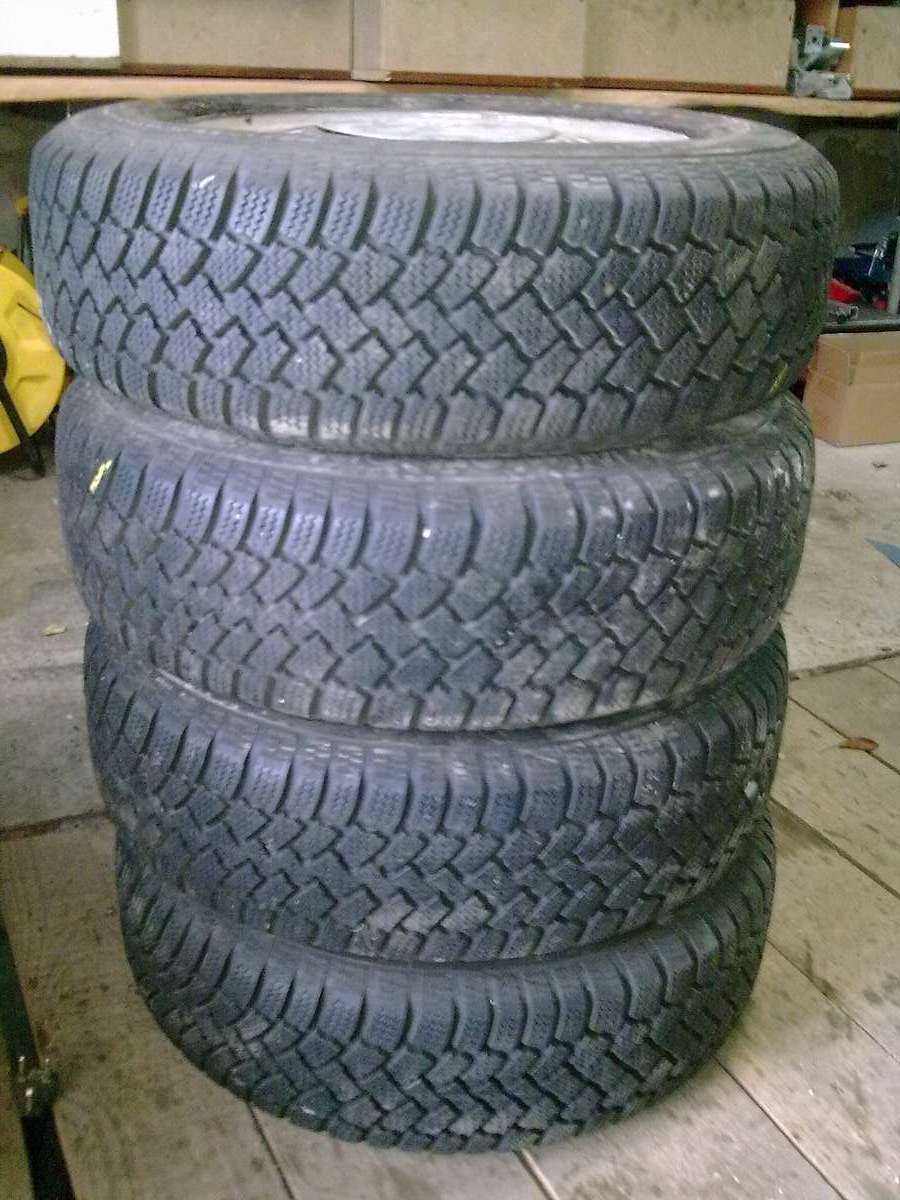

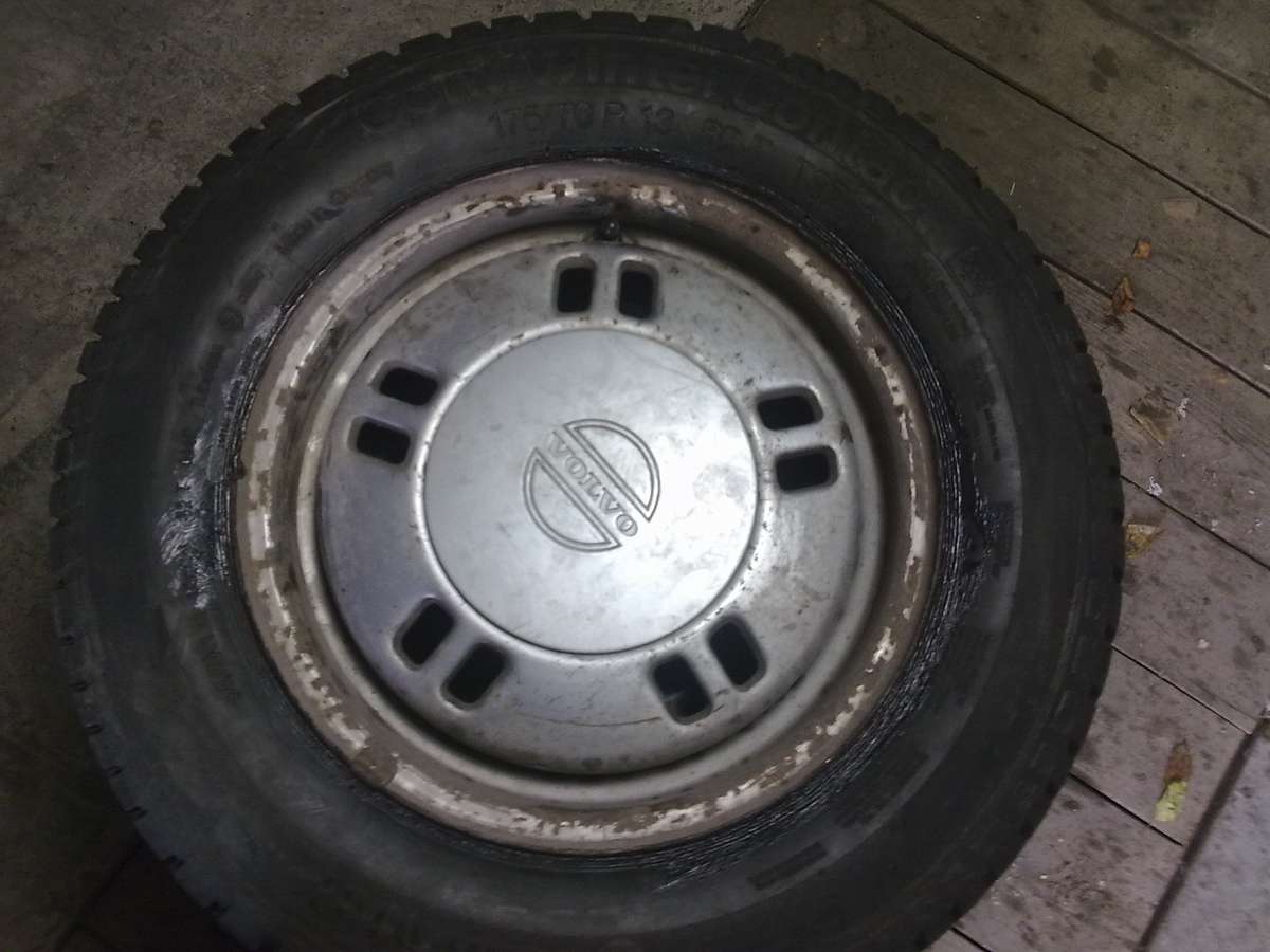

На зиму будуть такі
Continental 175/70 r13
На літо -- такого ж розміру Fulda, на титани :-P

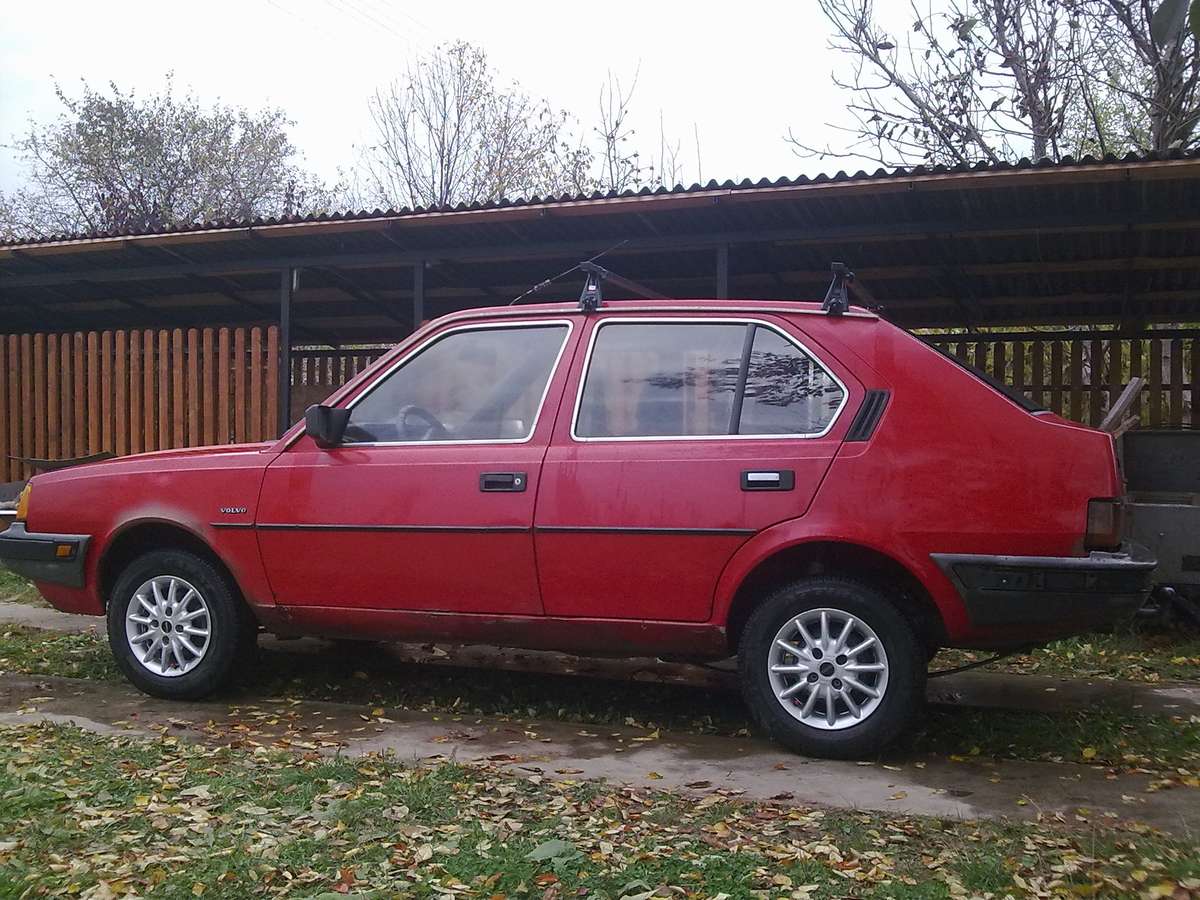

В кінці жовтня -- нові літні колеса !
Аргументи залізні -- подарунок мені на день народження :idea: (а форумчани прощолкали 8-) )
В перспективі до дисків треба перехідні кільця (щоб на ступицю щільно сідали) і ковпачки " Volvo"
