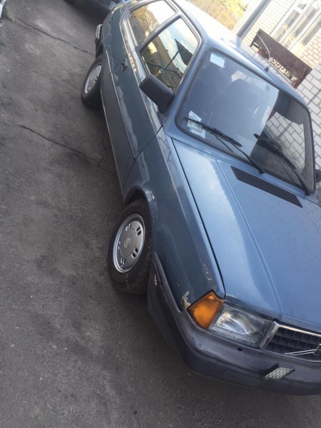

Повідомлення Sanya.inter » Суб лютого 15, 2020 8:58 pm
всім привіт :-P

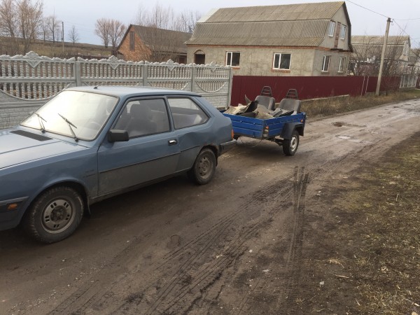

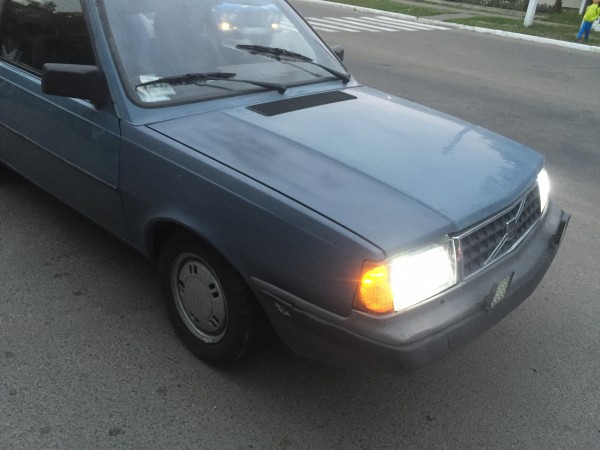

в пятницю був вихідний крутив донорка
(моя ласточка знов на ходу -
зустріч з 2 деревами обійшлась
заміной фари, кронштейна усілітелля і усілітеля
залишлось літом губу поправити і крило )
але підвів у бампері в повторітель провода і лампочки поставив
ще б стікельце вчепить і буде ляля :oops:
бамперок цілий - нравиться він мені, крепкий зараза :-P
а тепер трошки жуті .... :D

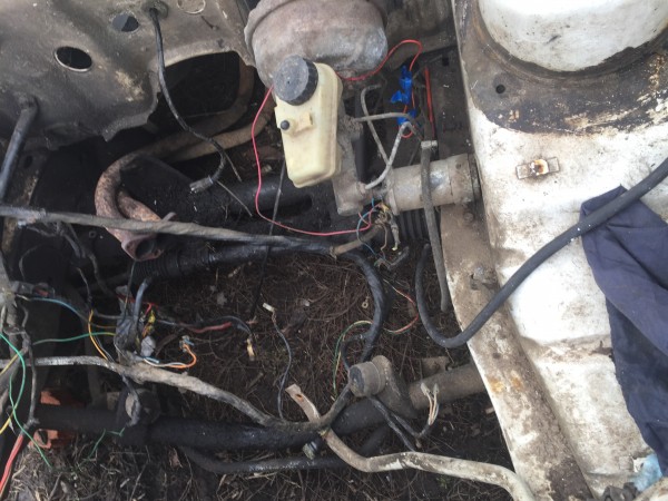

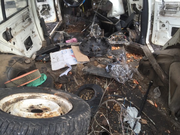

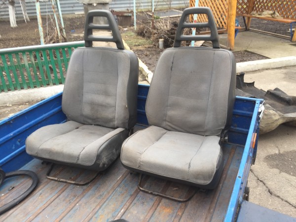

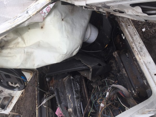

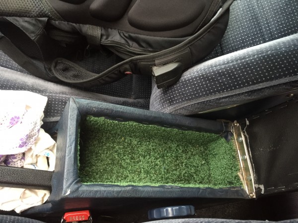

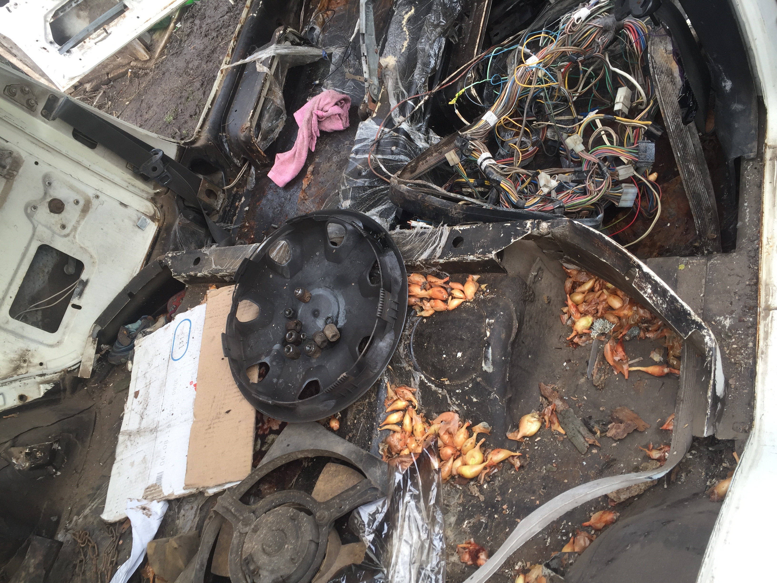

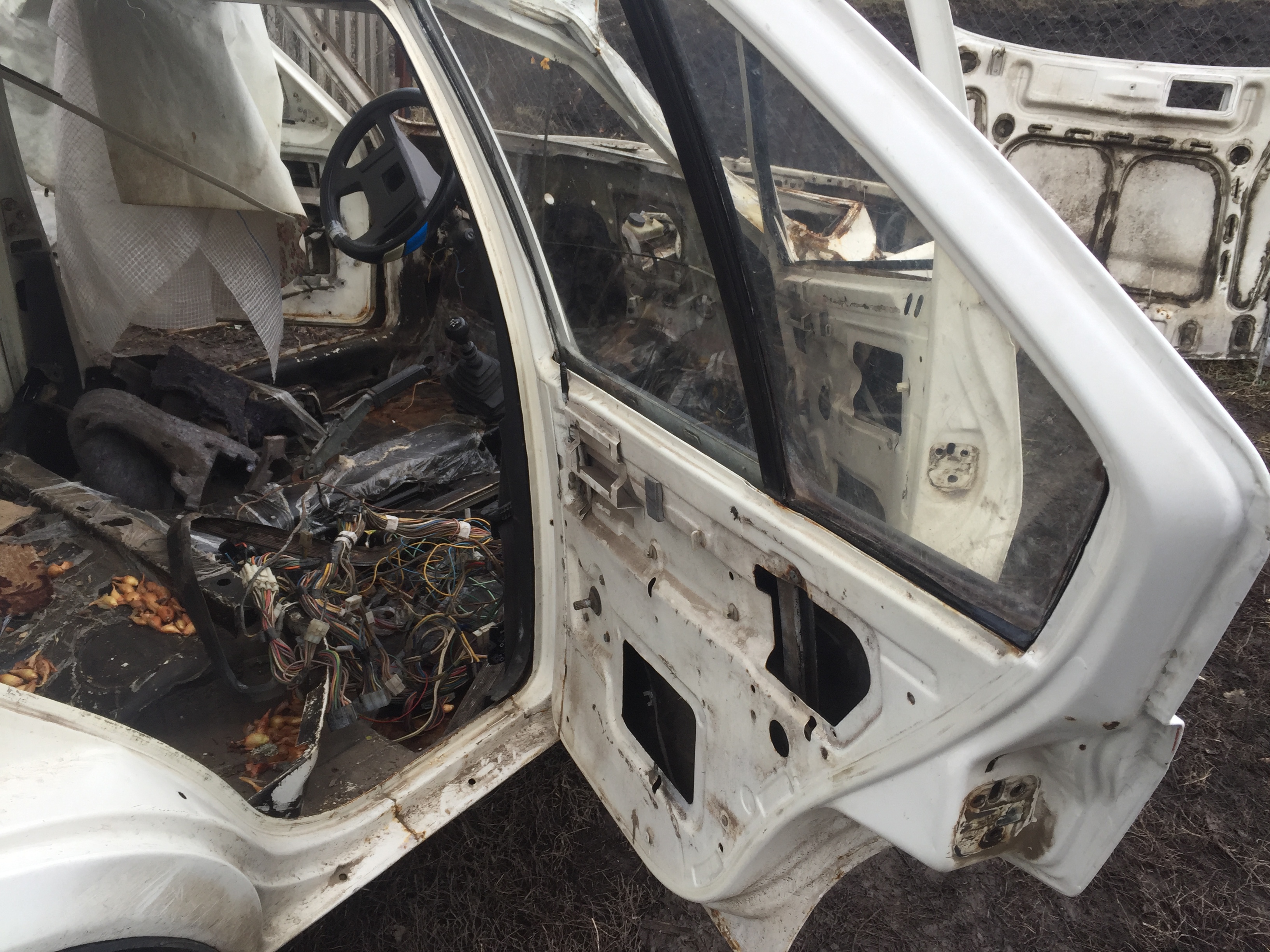

розбомбив салон на донорі
пічалька - зразу видно автівка з села робоча лошадка була
цибулі повно
ні одної практично цілої пласмаски по салону
сідухи теж на 3 :sad:
ковролінчик відносно не поганий
як не старався акуратно але осколками руки трошки порізав
тепер салон пустий - осталась проводка
руль на місці (тачку ще тянути потрібно буде)
тормоза в нормі

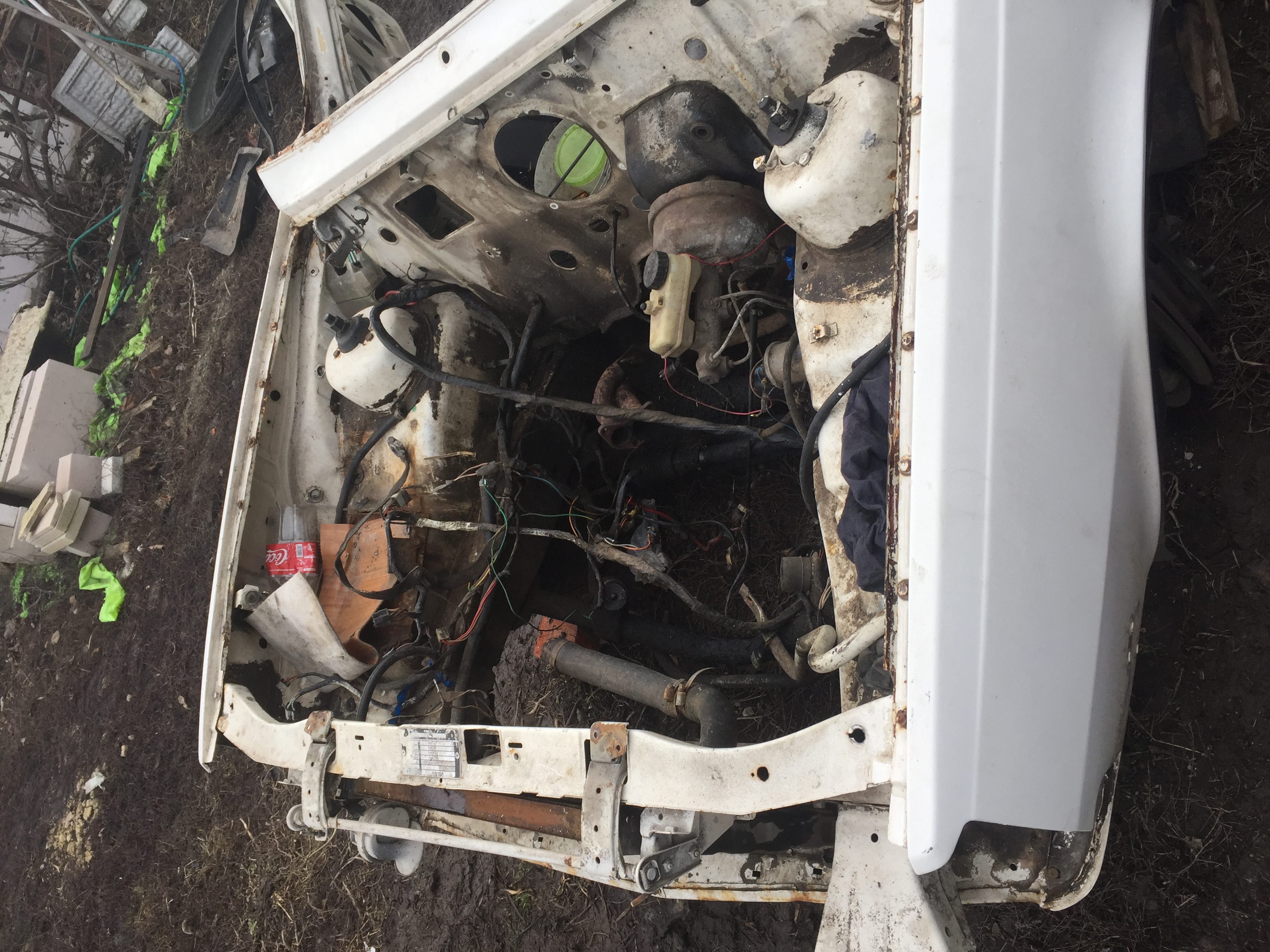

якщо погода буде норм то знімати все що знизу під машиною
вирізати собі арку на свою а інше в металолом і точка :?

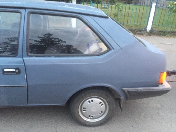

Повідомлення Sanya.inter » Суб лютого 15, 2020 9:32 pm
Sanya.inter написав:неожидано зустрів сьогодні ще одну 340 седанчика
пооблизувався на кармашки на дверях :D
собі такі хочу :oops:

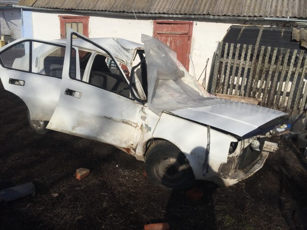

аха ха випадково наткнувся на своє старе повідомлення
дооблизувався на кармашки - купив всю автівку
це на неі я колись заглядався і не міг наздогнати в свій час
:-D :-D :-D
отакі діли :oops:

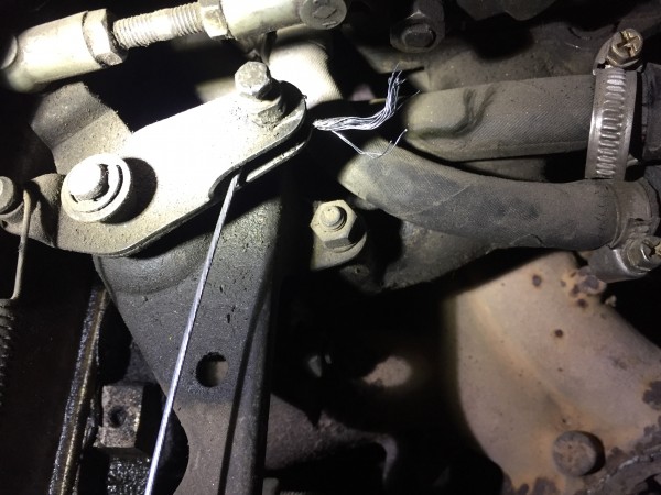

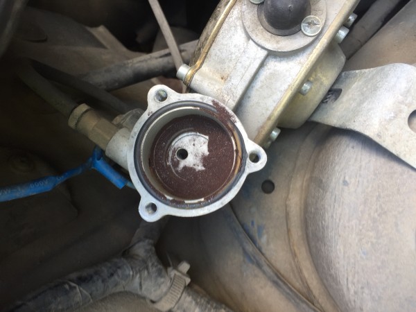

2 дні покайфував - обірвало тросик газу
Доіхав на підсосі - майстер поміняв на тростк з веліка
2 дня поіздив - а він зараза виліз
Там де кріпиться на карбі при прокачці педалю ослабляєтся

Повідомлення Sanya.inter » Вів квітня 14, 2020 10:48 pm
Фото

Повідомлення Vladizlav » Вів квітня 14, 2020 10:59 pm
В мене "тимчасово" замість троса газу рік відпрацював кусок проволоки від зварки півавтомата. :-P
Повідомлень: 1888

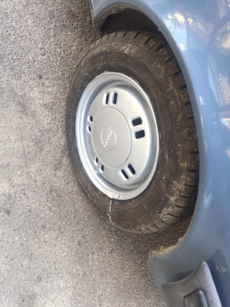

Повідомлення Sanya.inter » Сер квітня 29, 2020 9:25 pm
біб іб :D
ми на ходу льотаєм все пучком
газ у нас по 8.80 можна кататись :D

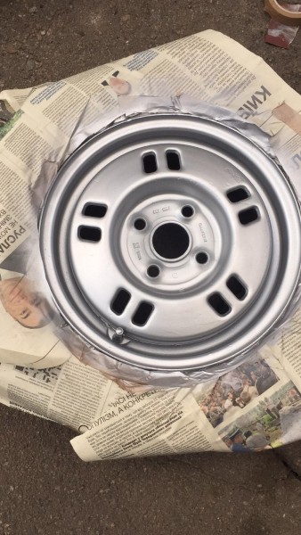

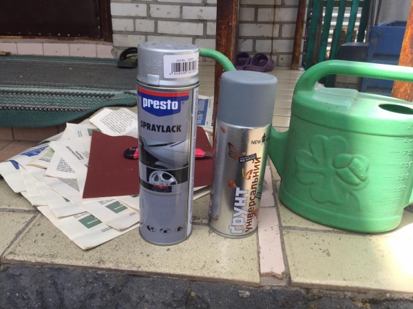

з нового - перезувсся
так як дякуючи донору в мене тепер 2 комплекта дисків
вирішив на літо оригінал а на зиму штампи
ітого скотч 2 балончика краски (1 залишився) балончик грунта і наждачка — 350грн
2 диска переобувка — 100 грн
(ітого на даний момент — маєм комплект зими на штампах плюс 2 запасних штампи
комплект оригінальних дисків на яких 2 майже нові росави і 2 зими з донора — на сезон другий дотерити)
2 вечора роботи наждачкой
(окреме спасибі баті — процентів 80 він взяв на себе)
в вівторок був вихідний — то пройшовся спочатку грунтом а потім 2 шари краски
результат так собі на 3, як на мене, хоча батьку сподобалось
перебортірували 2 колеса на шиномонтажі і вдома сам поставив
побачим як себе поведе краска, і як на довго вистачить
1 балончик залишився, можливо брату на рено мегані зиму штампи покрасим
з мінусів — туго гайки ходять на 2 передніх колесах
це гайки такі чи шпильки ?
все змащено чистеньке — а поки не взяв в батька з буса 2 метровий вороток не міг відкрутити
удлінтель з набора не витримав бідолаха
на донорі не було таких проблем

як кажуть льодок тронувася - в плані рихтовки після зимових пригод
ітого на поточний момент - ляда з донора зайняла своє місце разом з аркою
підрихтований капот і одне передне крило
перебрана стойка - нарешті замість гайки з шайбой стоїть подушка і нічого не грюкає
замінив рульові наконечники і зняв тимчасово стойки стабілізатора -треба нові
покамість потрібно авто з прицепом на щодня - то катаюсь так
з часом - підрихтую друге крило і покраска

Повідомлення Sanya.inter » Вів листопада 03, 2020 8:15 pm

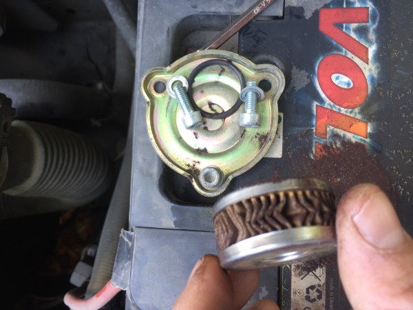

а ми все катаємось )))
покамість так і не покрасив автівку - все закуплено - жду коли звільниться майстер
замінив фільтри повітряний і газовий - відрегулював газ
максималка з 110 піднялась до 130 - далі страшнувато - стойки стабілазотра ще покамість не поставив
з ніштяків прикупив і трошки переробив саморобний підлокітник (100 грн)
також споллер бу (300 грн) жде установки на авто

Повідомлення Vladizlav » Вів листопада 03, 2020 10:18 pm
Вологий газ, ржа в балоні ?
Повідомлень: 1888
Re: Volvo 340 ласточка ))
Повідомлення Sanya.inter » Вів листопада 03, 2020 10:35 pm
гріщу на газ
3 раза заправився на левій заправці
(командіровки :oops: )
і перестала нормально заводитись
