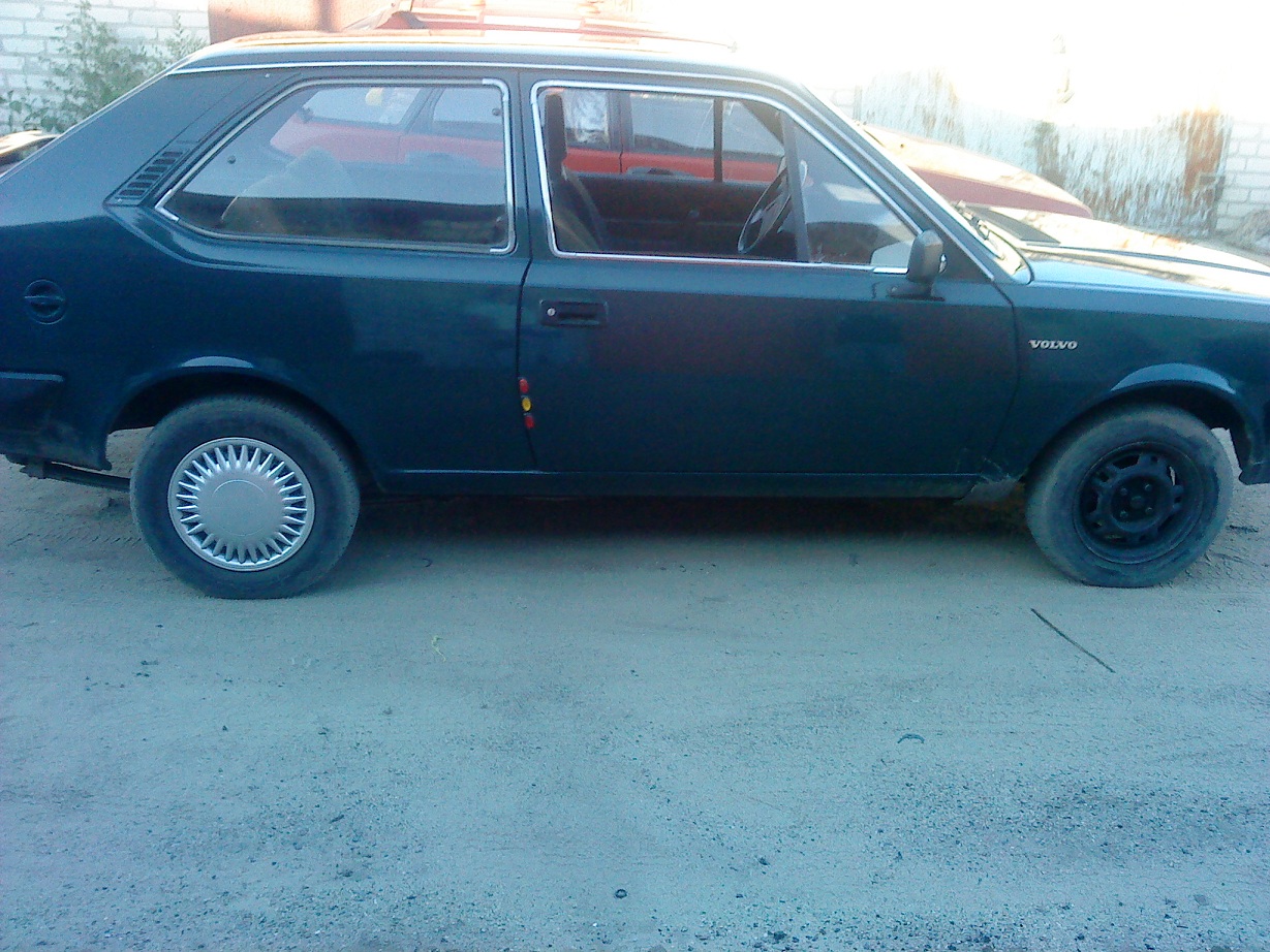

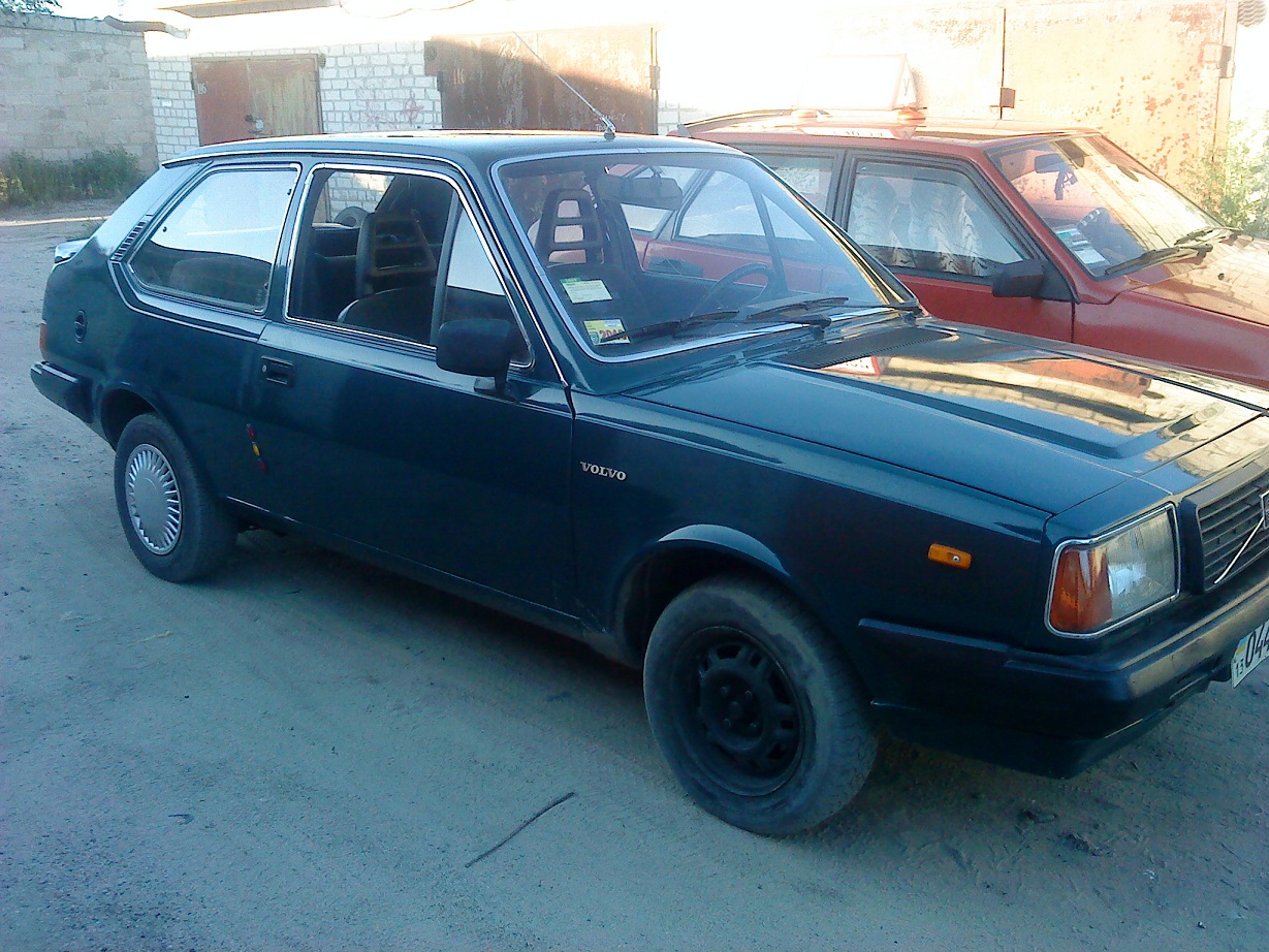

Вот и я, практически через год после приобретения автомобиля, созрел для написания бортовичка.
Куплена машина была прошлым летом за 1000$. В мои руки попала в таком виде:
kav87
Повідомлень: 50
З нами з: Сер липня 21, 2010 3:23 pm
Звідки: г.Северодонецк, Луганская обл.
Автомобиль: 343 DLS В19А
Re: Volvo 343 DLS 82'
Повідомлення kav87 » Нед червня 19, 2011 11:19 pm

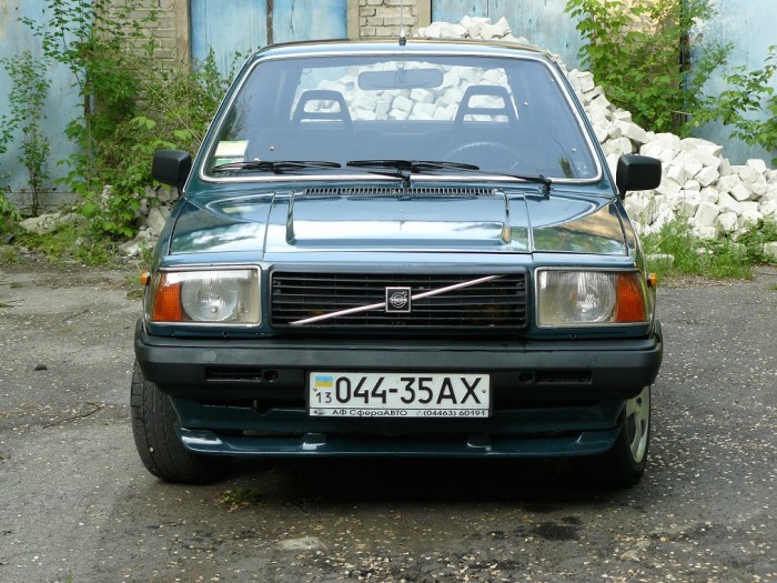

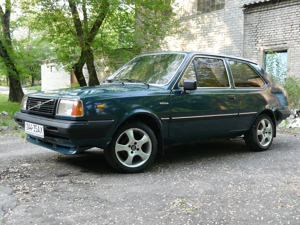

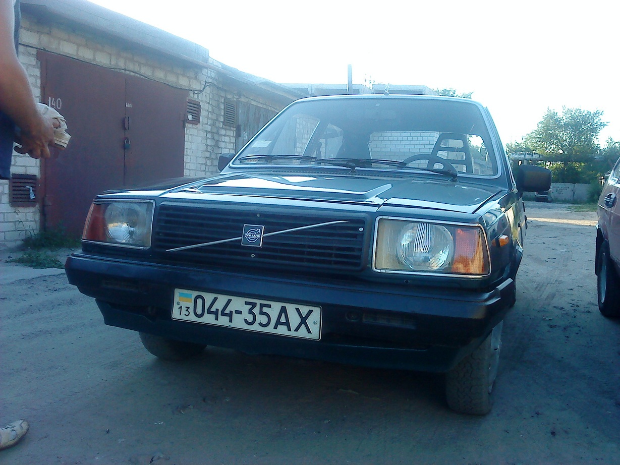

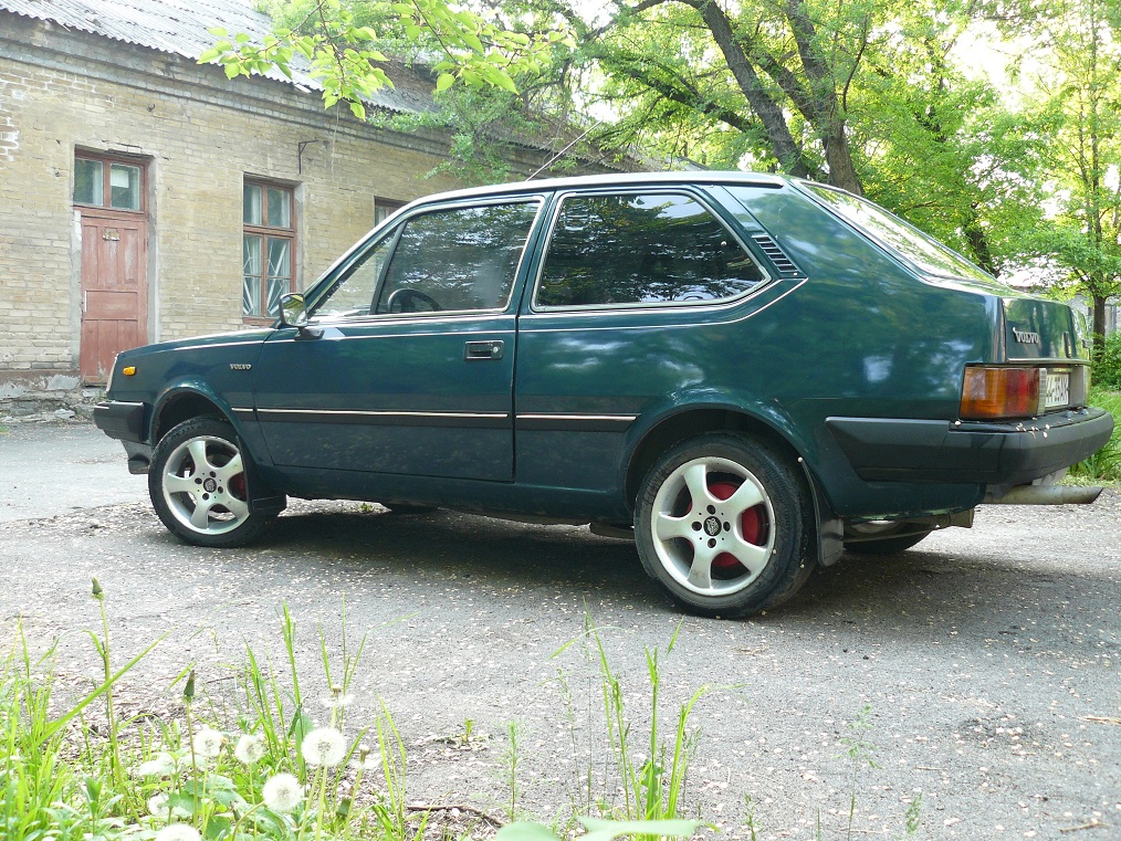

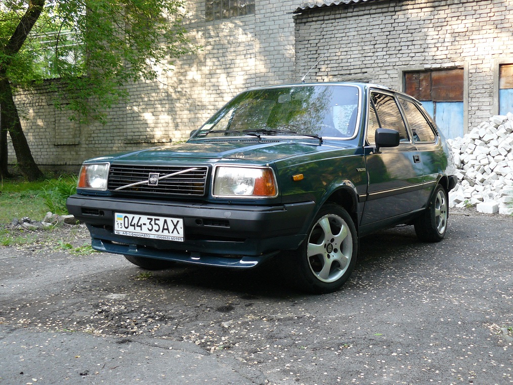

За время нашего знакомства было сделано:
- замена всех тормозных колодок и манжет на задних цилиндриках,
- замена ступичных подшипников покругу,
- замена передних и задних амортизаторов на Kayaba + опорные подшипники,
- куплены и заменены обе полуоси со ШРУСами,
- заменены сайлентблоки рессор, стойки стабилизатора,
- отреставрировал рулевую рейку,
- заменил порвавшийся трос сцепления,
- приобрел комплект легкосплавных дисков на 15" с летней резиной, а родные диски прокатал, попескоструил, покрасил белым, и в зимнюю резину...
- магнитола с динамиками,
- заменил треснутое лобовое,
- и по мелочи: молдинги, брызговики, коврики, тонировка
Сейчас машинка немного преобразилась и выглядит так:

Повідомлення ЧЕКИСТ* » Нед червня 19, 2011 11:49 pm
молодец.выглядит класно,еще-б востановить хром на бамперах

Повідомлення Рожко Александр » Пон червня 20, 2011 8:33 am
Симпотичная машинка!

Повідомлення kav87 » Пон червня 20, 2011 9:14 am
ЧЕКИСТ* написав:еще-б востановить хром на бамперах
Это да. Задняя хром накладка есть (только примятая, лежит на полке, так и не смог ее выровнять), передней нет.

Повідомлення Stas340 » Пон червня 20, 2011 9:21 am
А профиль резины 60 или 55?

Повідомлення nocomments » Пон червня 20, 2011 9:50 am
Отлично!какой там двиг?во сколько обошлись диски?и как встали?

Повідомлення kav87 » Пон червня 20, 2011 10:24 pm
Диски с резиной знакомый знакомого привез из Германии отдал за 1500 грн. Резина 185/55 встали отлично. Кстати диски 15j7 ET37. А вот примерял ЕТ40, так они затирают впереди об стойку, сзади об кранштейн отбойника. Ездил на 65-й резине- сзади нормально, а спереди немного терли впереди арки при вывороте. Думаю 60-я стала бы.

Повідомлення nocomments » Вів червня 21, 2011 9:38 pm
Вообще состояние-бомба(цена-тоже)!я такие свежие видел только на фото с забугорных сайтов.А что хозяин рассказывал,почему она так сохранилась?"Морда" у ней необычная и капот,наплывчики под фары и выпуклость на капоте тоже редкость и оригинально смотрятся.

Повідомлення kav87 » Сер червня 22, 2011 12:21 am
nocomments написав:Вообще состояние-бомба(цена-тоже)!я такие свежие видел только на фото с забугорных сайтов.А что хозяин рассказывал,почему она так сохранилась?"Морда" у ней необычная и капот,наплывчики под фары и выпуклость на капоте тоже редкость и оригинально смотрятся.
Морда обычная старого образца (до 82г.), а капот, как я понял - это отличие двухлитровых (опять же до-рестайлинговых). На ней и приборка необычная - и с часами, и с тахометром :-P такая ж как на этой : http://www.youtube.com/watch?v=KBrhae3C ... re=related
А сохранилась так потому что не билась (тфу-тфу-тфу и три раза по древу :superstition: ), обрабатывалась, даже признаков сварки нигде не обнаружил (они же оцинкованные, если не ошибаюсь). Вобщем то состоянию кузова все удивляются. Дедушка который мне ее продал сказал что красилась лет 8 назад. Красилась только по наружи, родной цвет светло зеленый.

Повідомлення Stas340 » Сер червня 22, 2011 9:06 am
Тройка не цинковалась 8-) Но от чего то первые тройки (не те что с 76 по 78) сохраняются еще ничего, хотя тут машина на машину не приходится :?
Повідомлення nocomments » Сер червня 22, 2011 9:24 am
kav87 написав:Морда обычная старого образца (до 82г.), а капот, как я понял - это отличие двухлитровых (опять же до-рестайлинговых). На ней и приборка необычная - и с часами, и с тахометром :-P такая ж как на этой : http://www.youtube.com/watch?v=KBrhae3C ... re=related
Морда необычная,посмотри на наплывы вокруг фар,обычно там все ровно и вид у дорестайлинговых машин хуже.У меня донор 82-го года(точнее то что осталось от него) стоит в гараже ,там этих наплывчиков нет.Эта машина необычная еще из-за двига 2 л(обычно ставили 1,4л) и из-за приборки.Возможно какой-то люксовый вариант.Кузов не цинковался.
