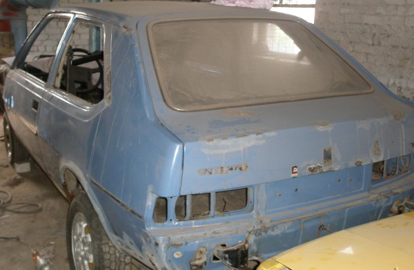

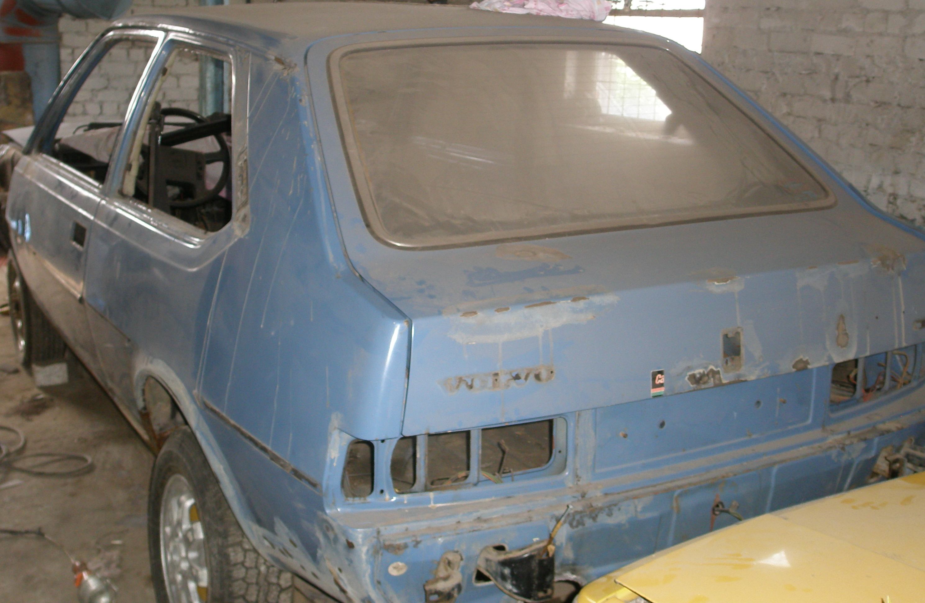

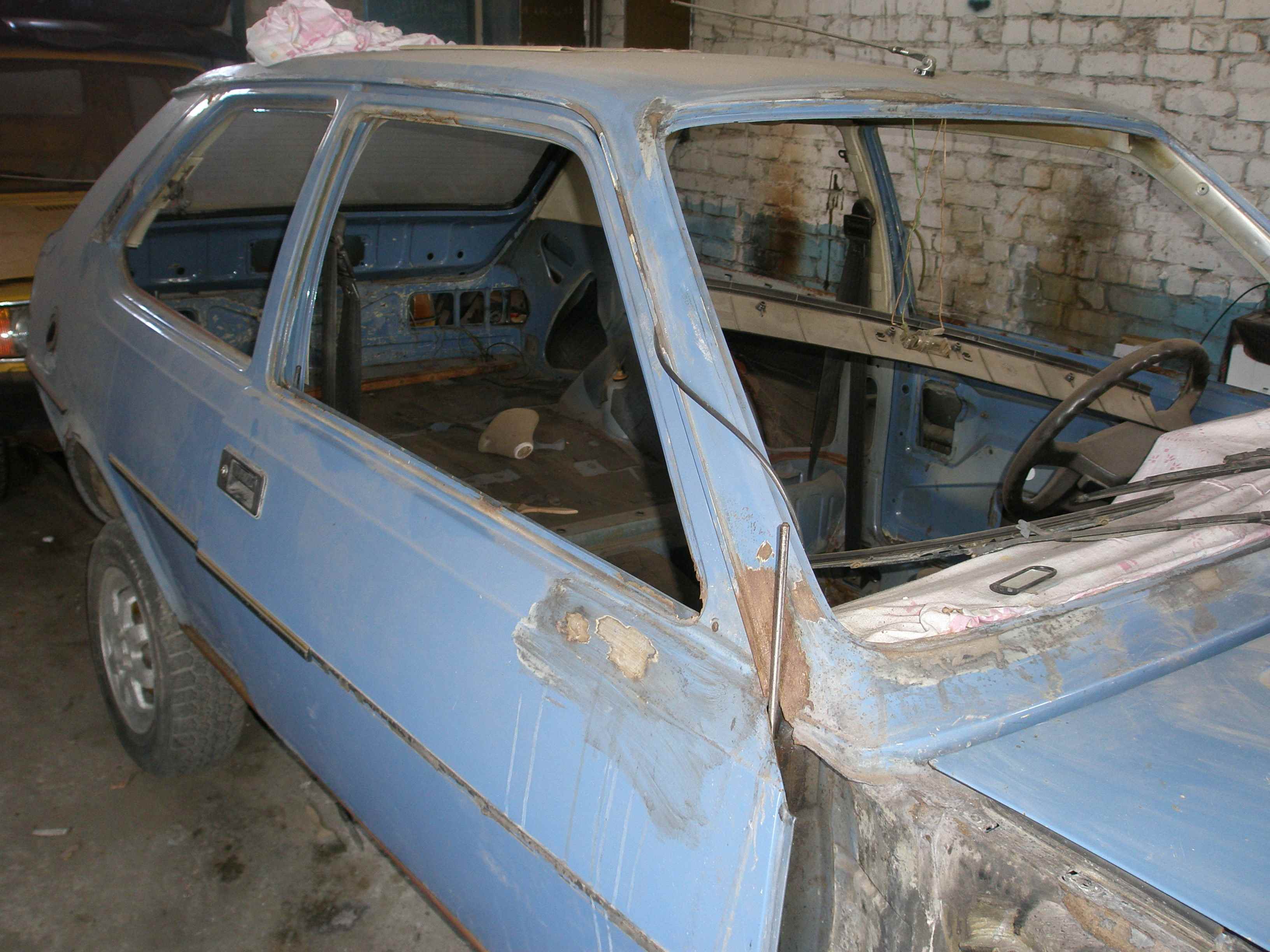

Повідомлення markitos » П'ят листопада 02, 2012 12:20 pm

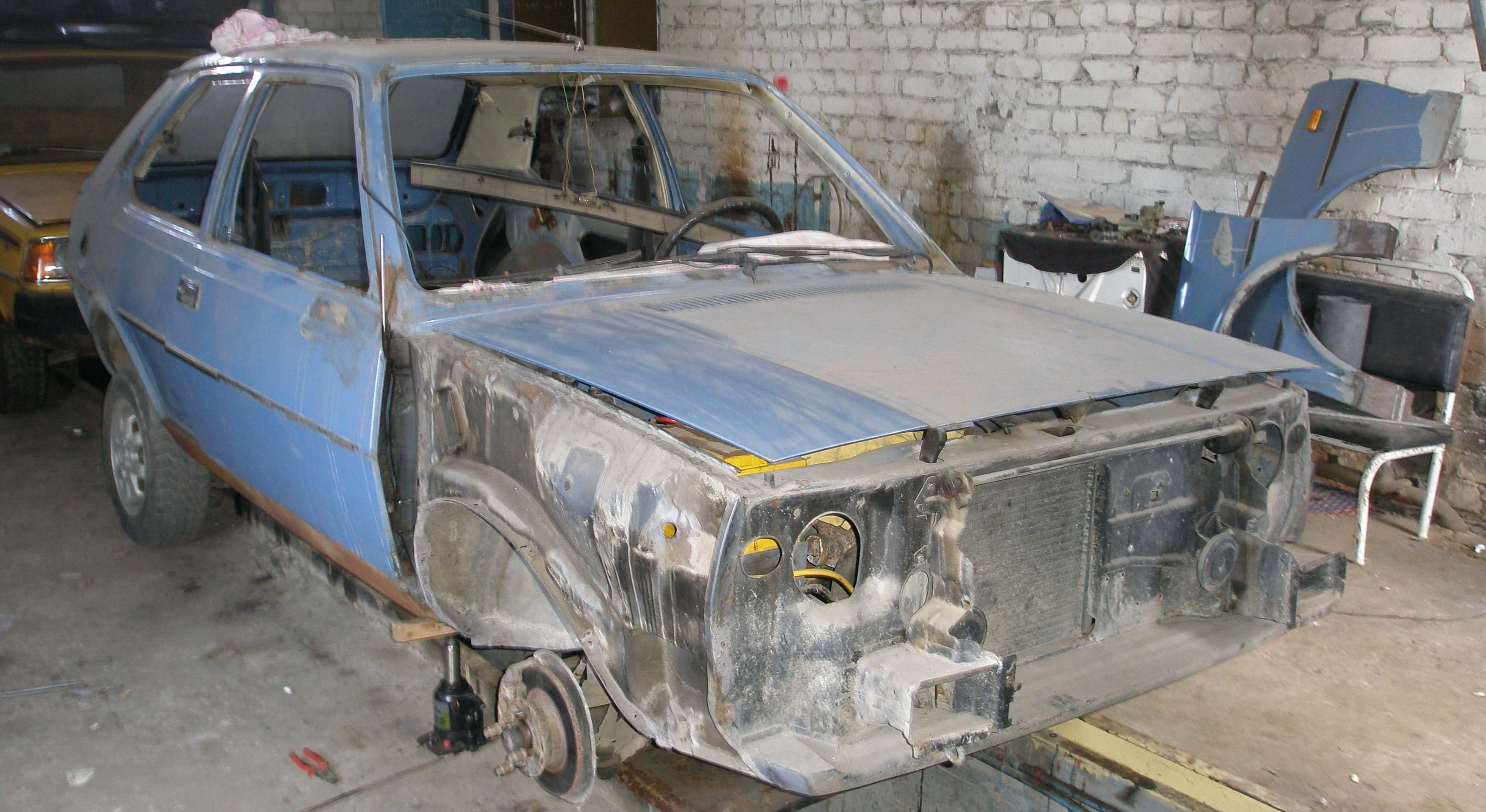

Вот такой я ее взял, да еще и донора в предачу получил

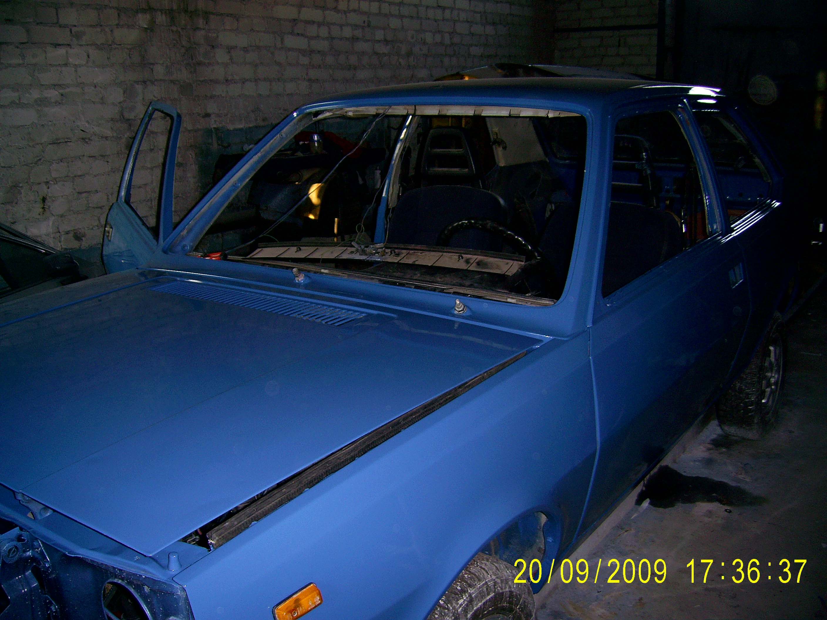

Повідомлення markitos » П'ят листопада 02, 2012 12:26 pm
Вот, да еще и донор впредачу был)
Вот такая она была

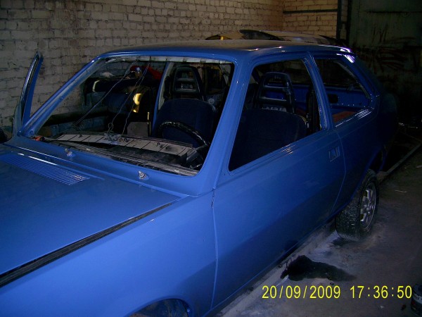

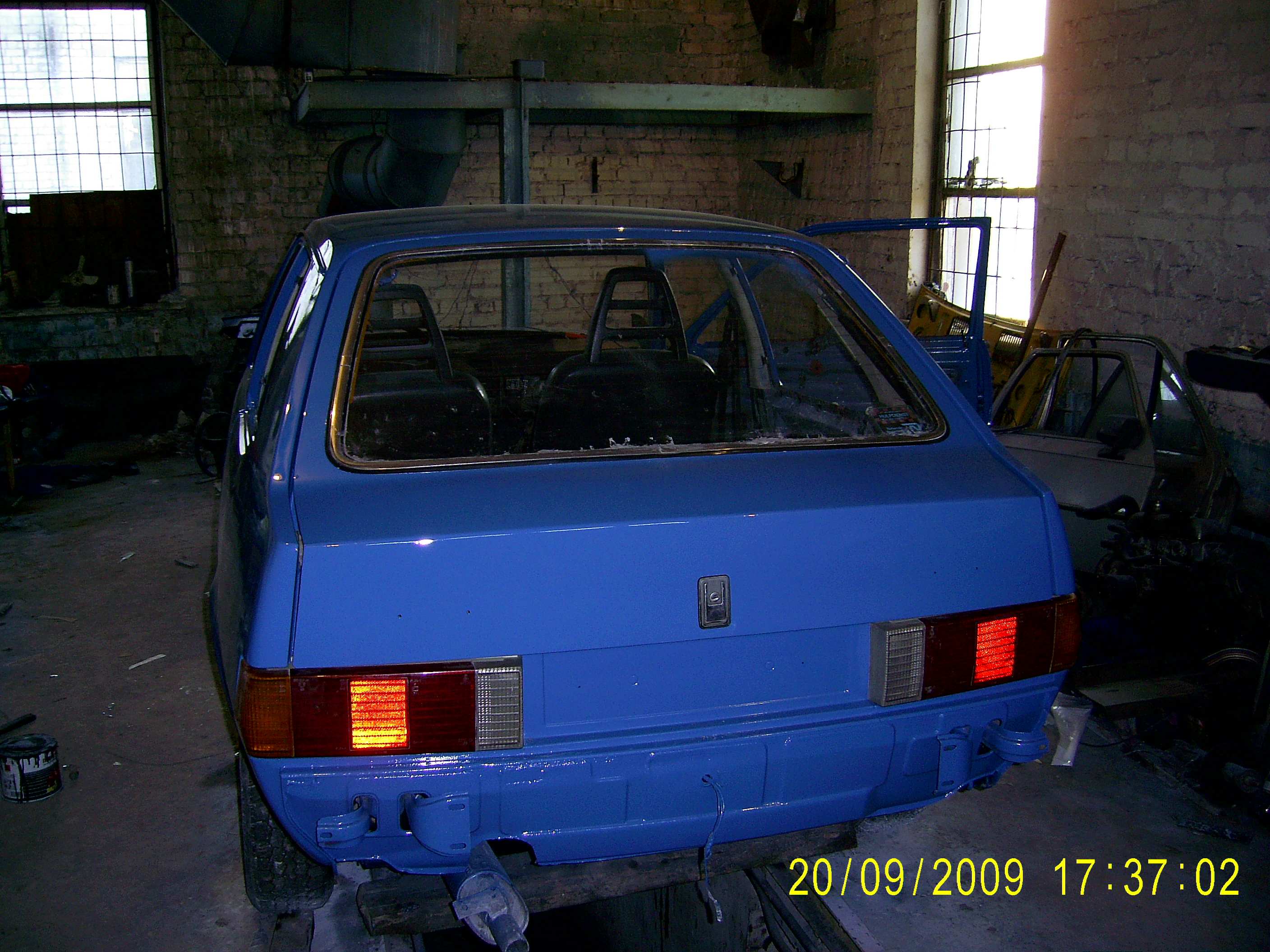

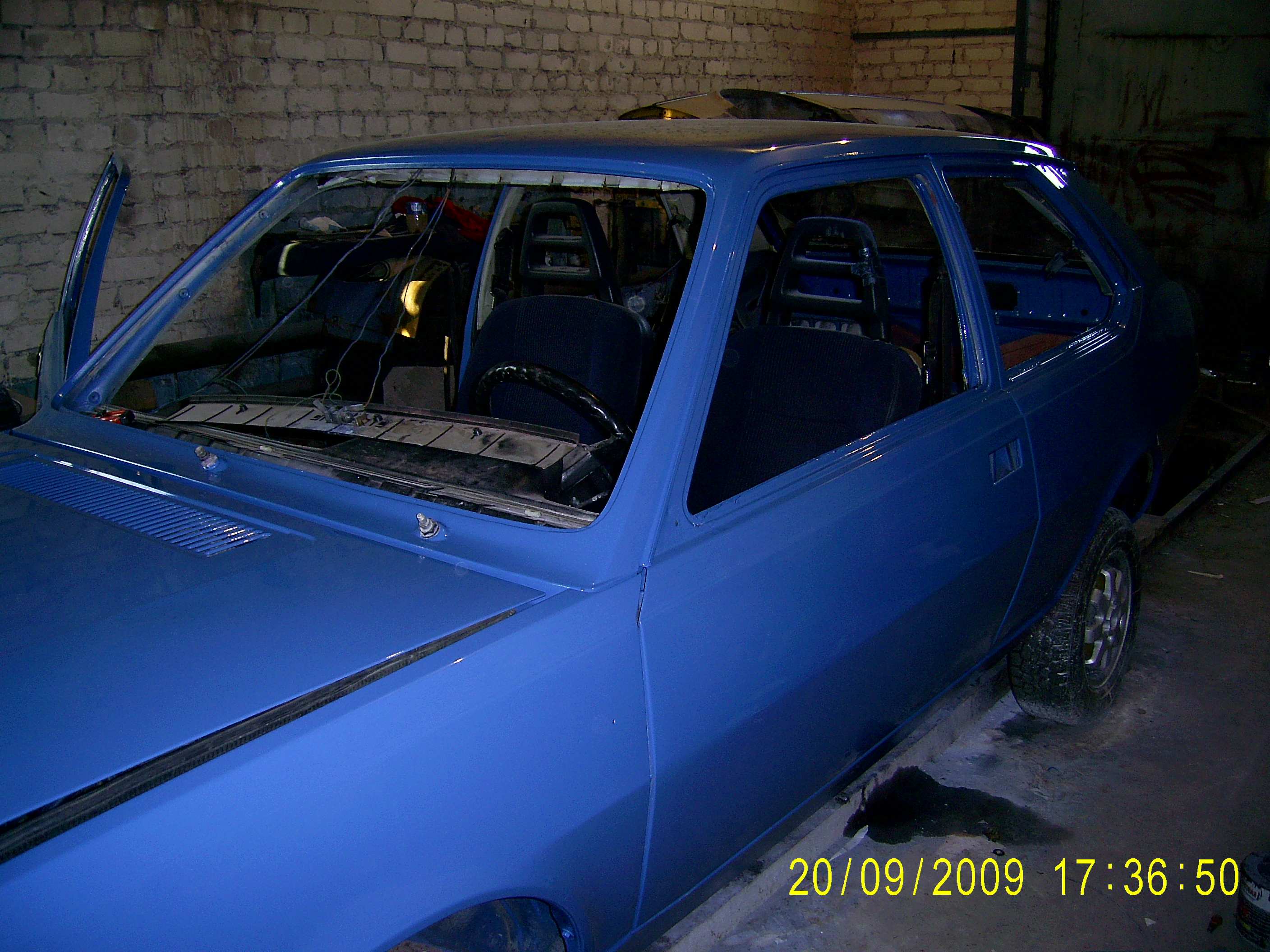

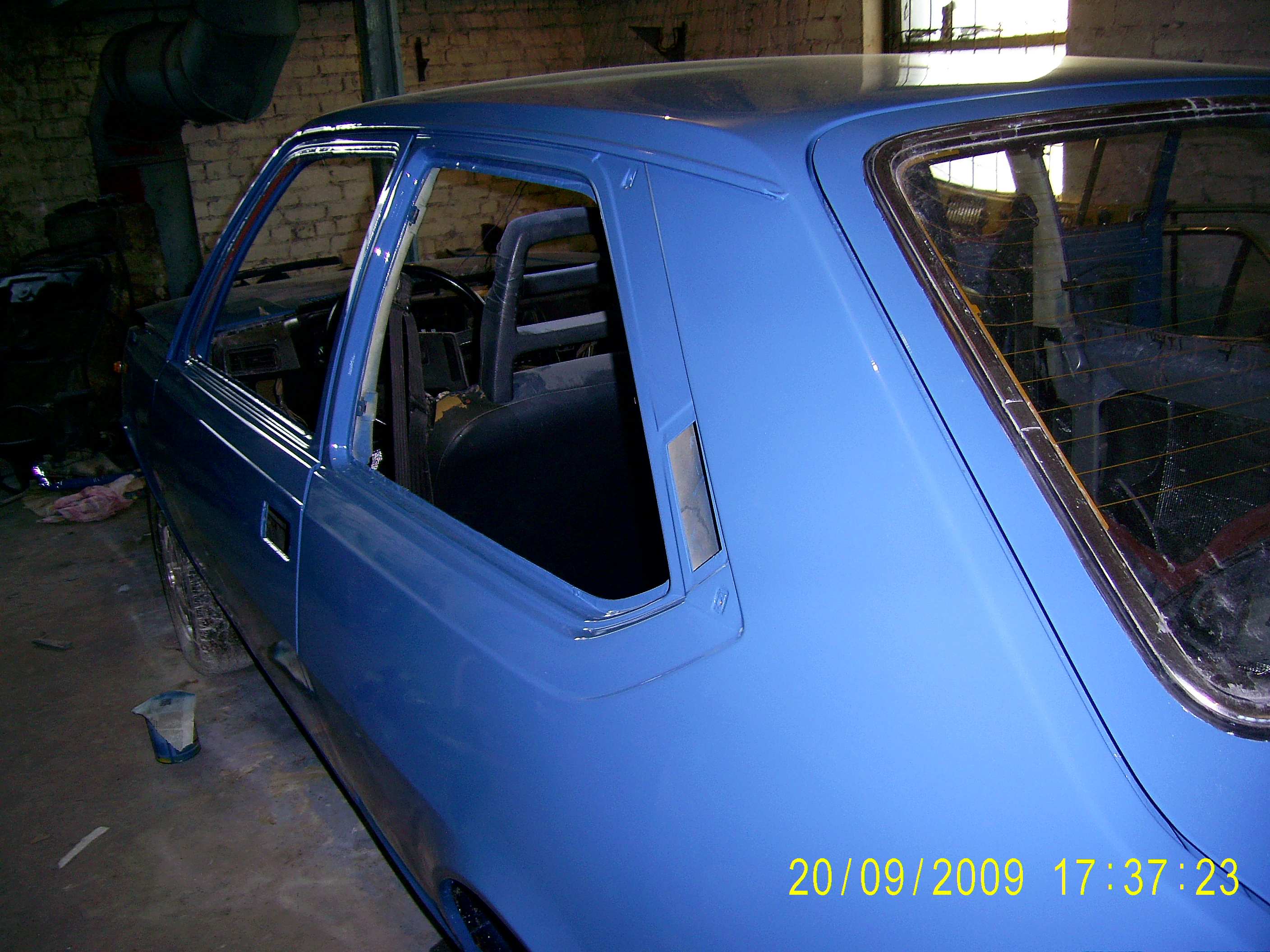

Повідомлення markitos » П'ят листопада 02, 2012 12:37 pm
Вот такой она стала после покраски
после покраски

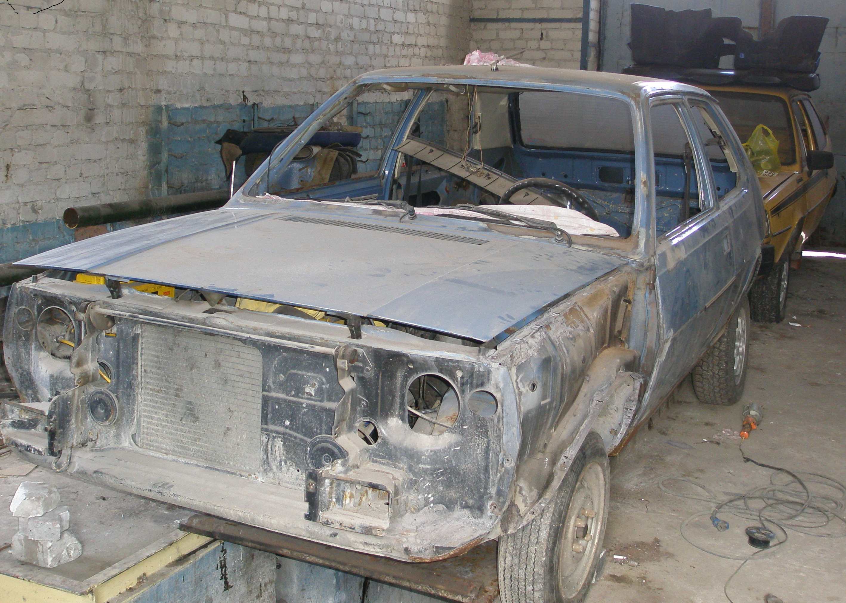

Повідомлення zowiezo » Суб листопада 03, 2012 9:29 pm
Дивився фото де знято переднє крило а двері на місці...питання як ви відкручували ті болти що між крилом і дверима? Пробував в себе але нічим не можу туди долізти.

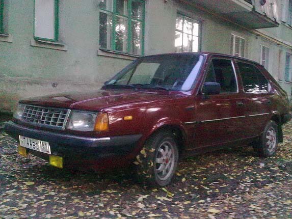

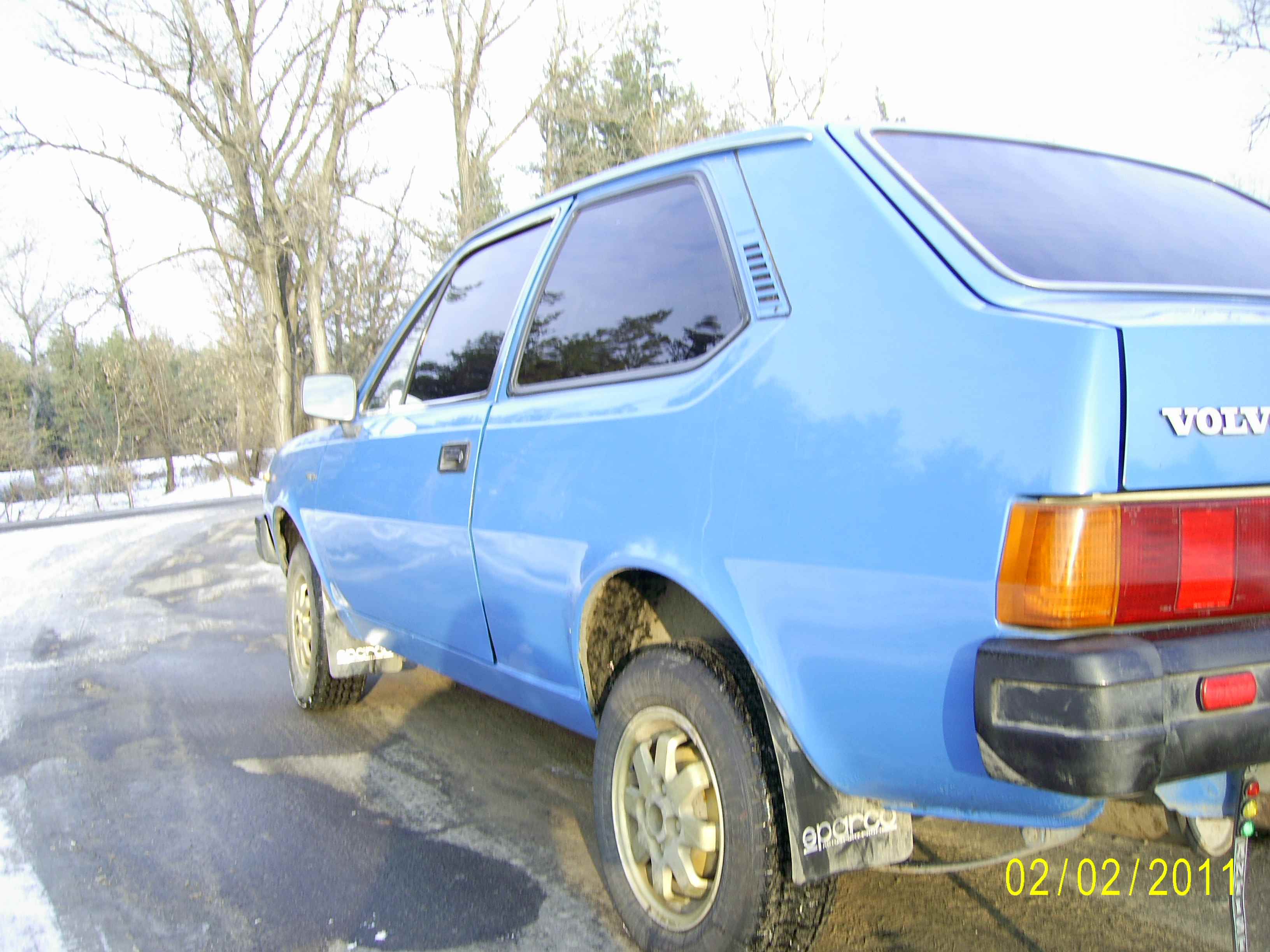

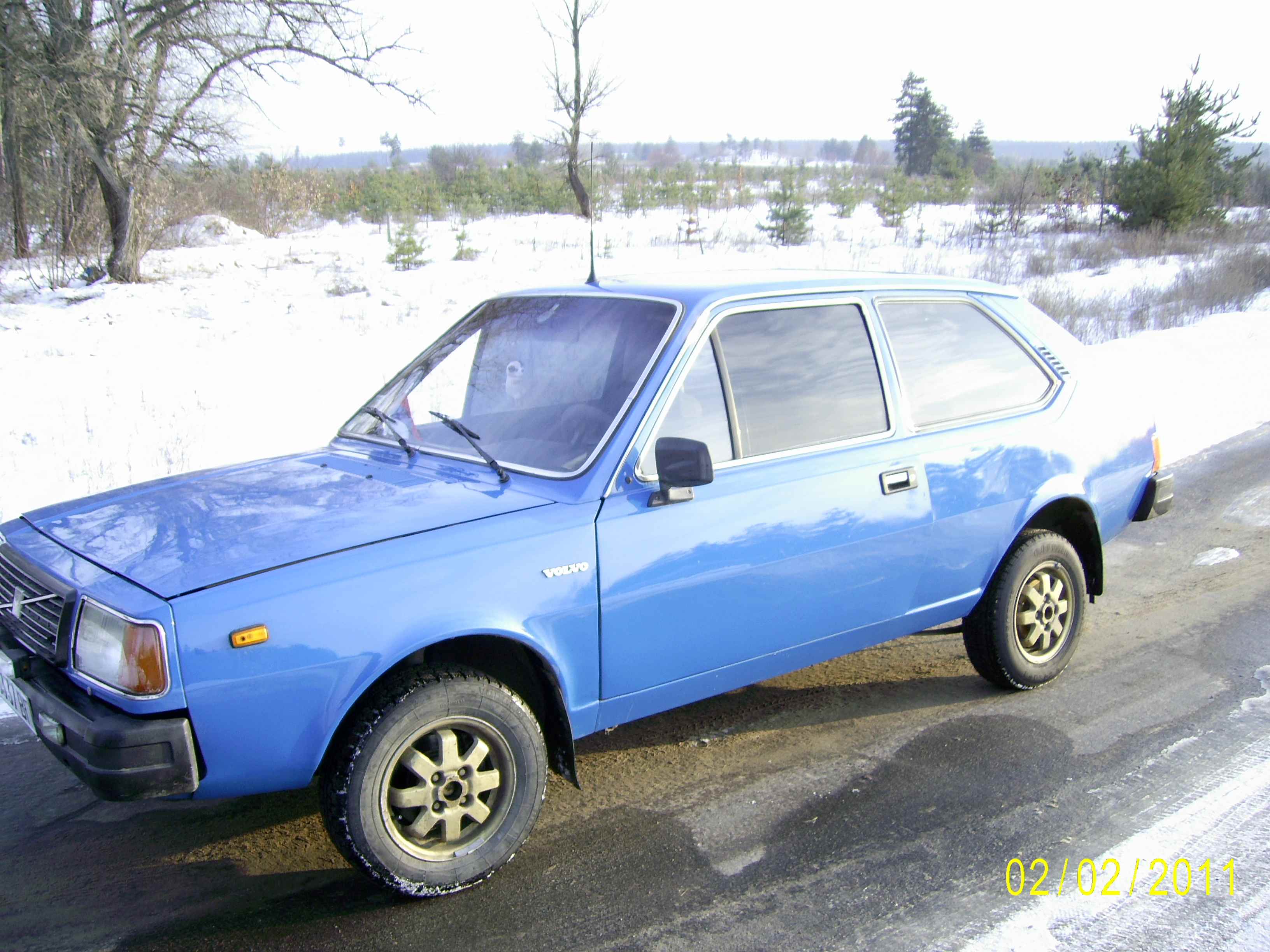

Повідомлення markitos » Нед листопада 04, 2012 11:13 pm
Вот так машина выглядит сейчас, многое было сделано, но про это напишу немного позже.
Зима в г. Счастье

Повідомлення markitos » Нед листопада 04, 2012 11:14 pm
zowiezo написав:Дивився фото де знято переднє крило а двері на місці...питання як ви відкручували ті болти що між крилом і дверима? Пробував в себе але нічим не можу туди долізти.
Добрый вечер есть ключ змеевидный вот им и крутил!

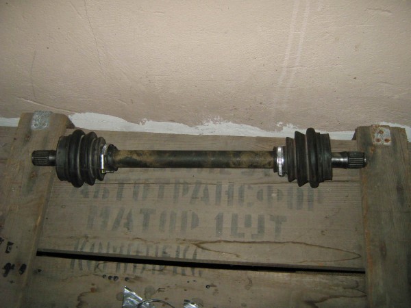

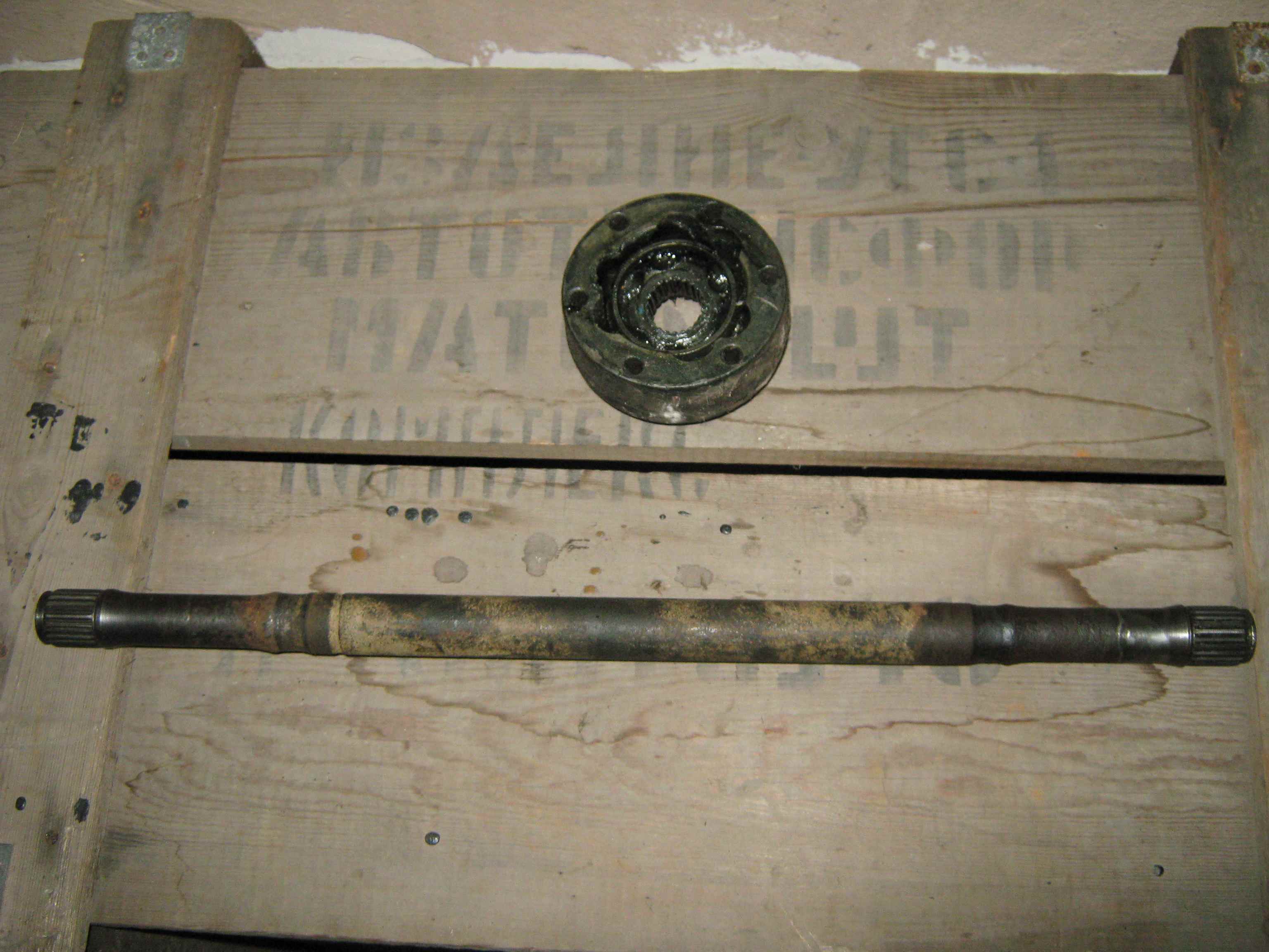

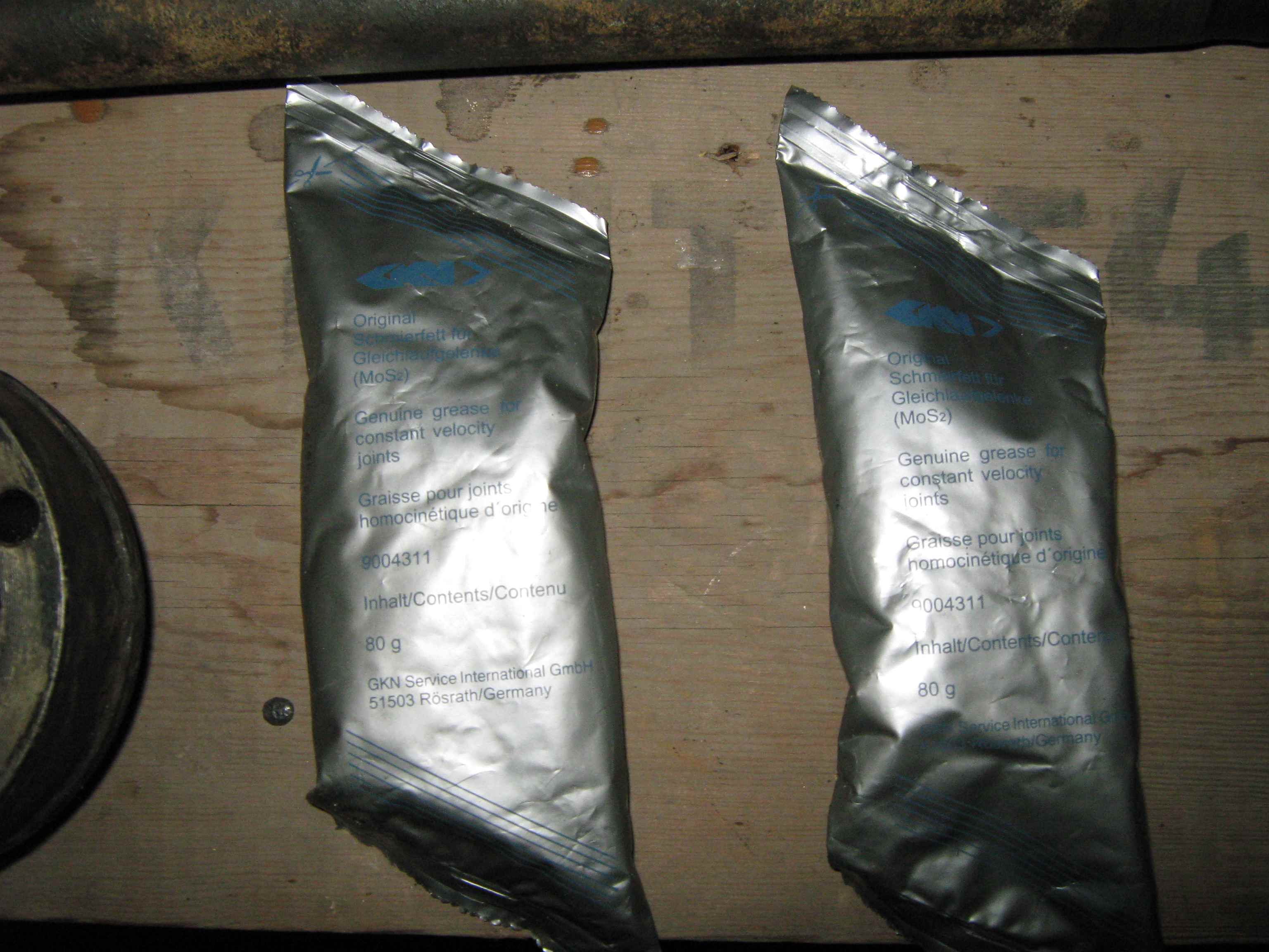

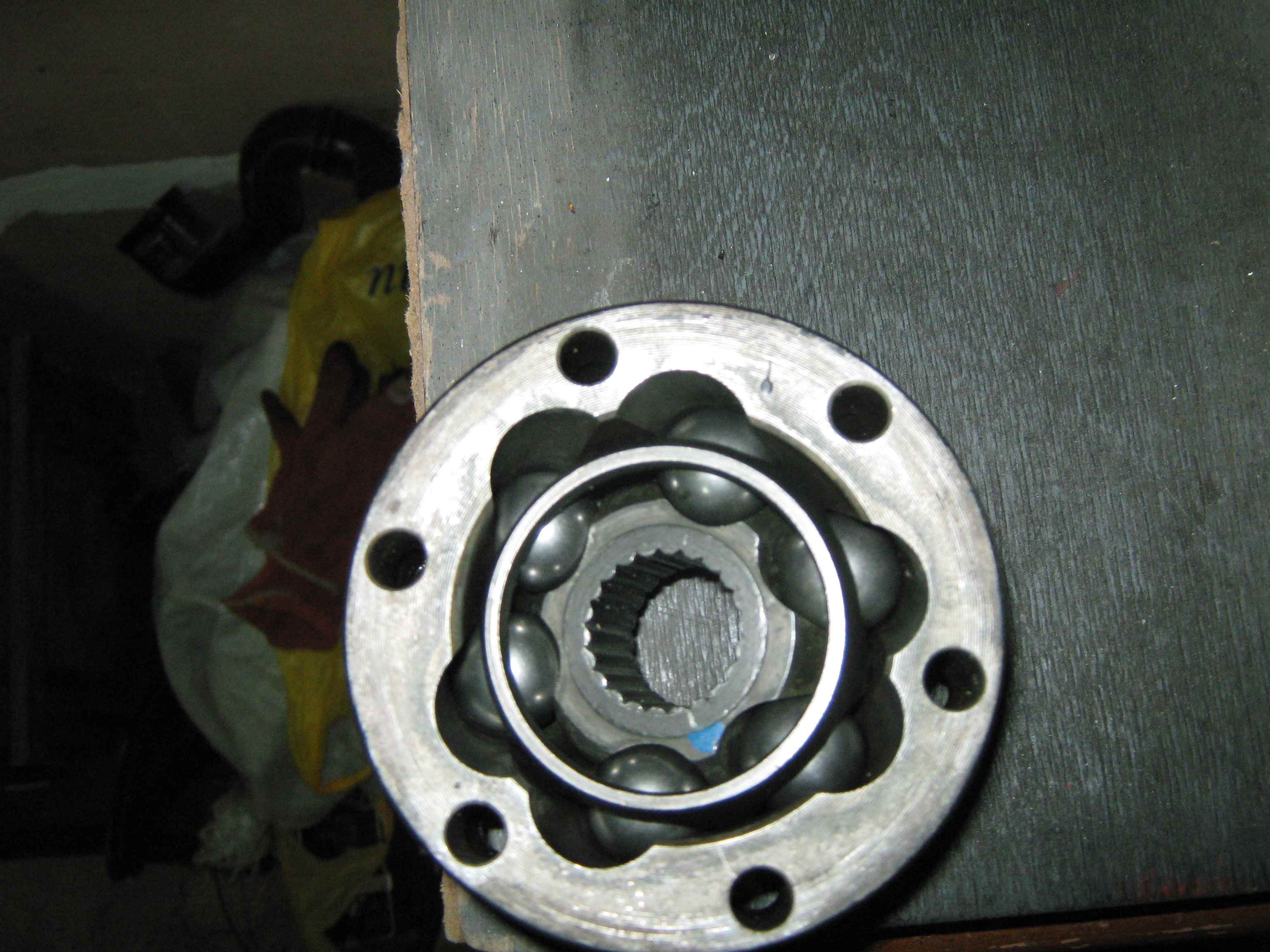

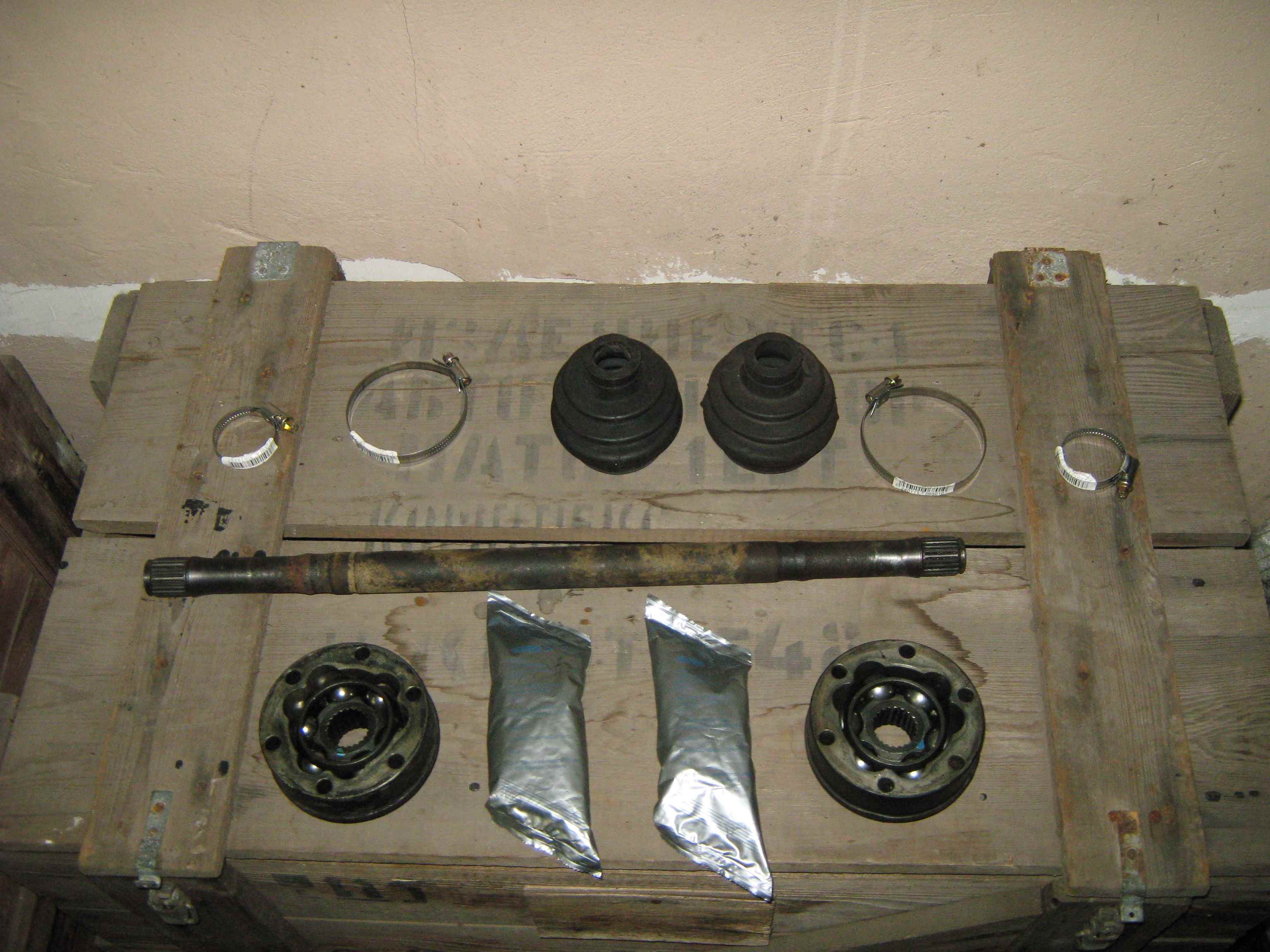

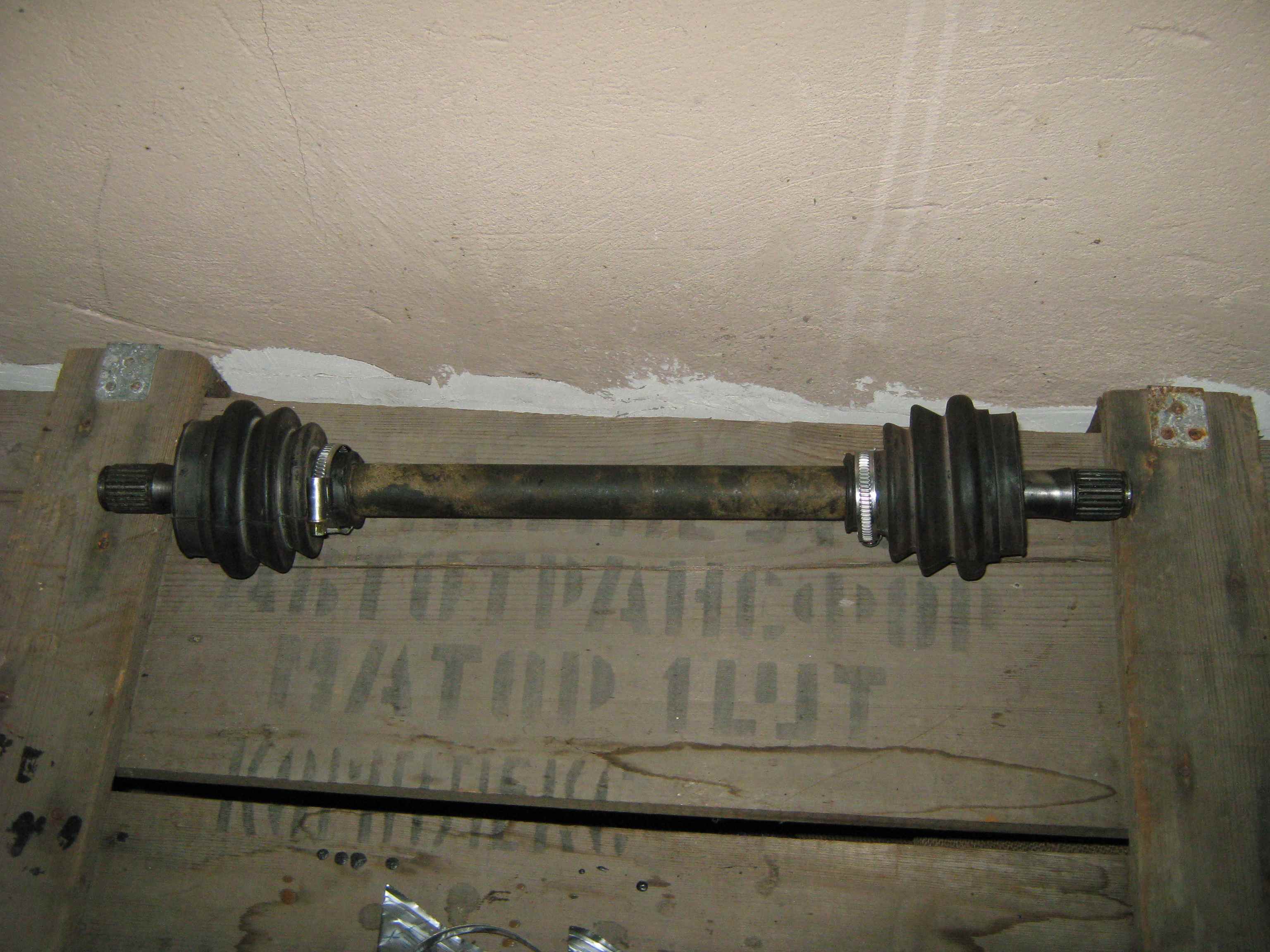

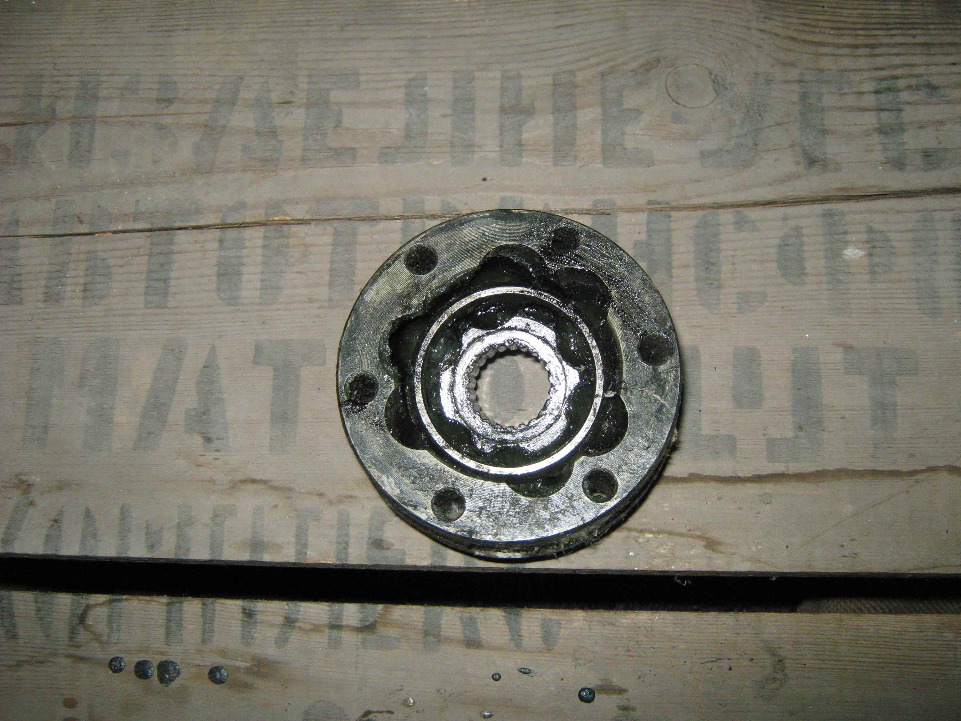

Повідомлення markitos » Пон листопада 19, 2012 10:26 pm
Замена пыльников на гранатах!
Поставил пыльники от москвича 2141 т.к. они не дорогие да и вроде из резины нормальной, только не украинские они рвутся через год! Еще подходят с альфа-ромео боксер 33! На то время когда менял они дорогие были!
Разбирать не так уж сложно как кажется, да же легко, главное головки не по срывать шестигранником, лучше взять газовый ключ №1 им с начало потихоньку пробовать, потом шестигранником да и ВДешка не помешает, когда снимаешь привода там на конце гранаты держат штопорные кольца, они отщелкиваются лучше направить куда то в сторону на тряпку чтоб не потерять!Гранаты разбираются очень легко, только нужно метки делать, чтоб сборка была легкой, потом все нужно промыть смазать и собирать!

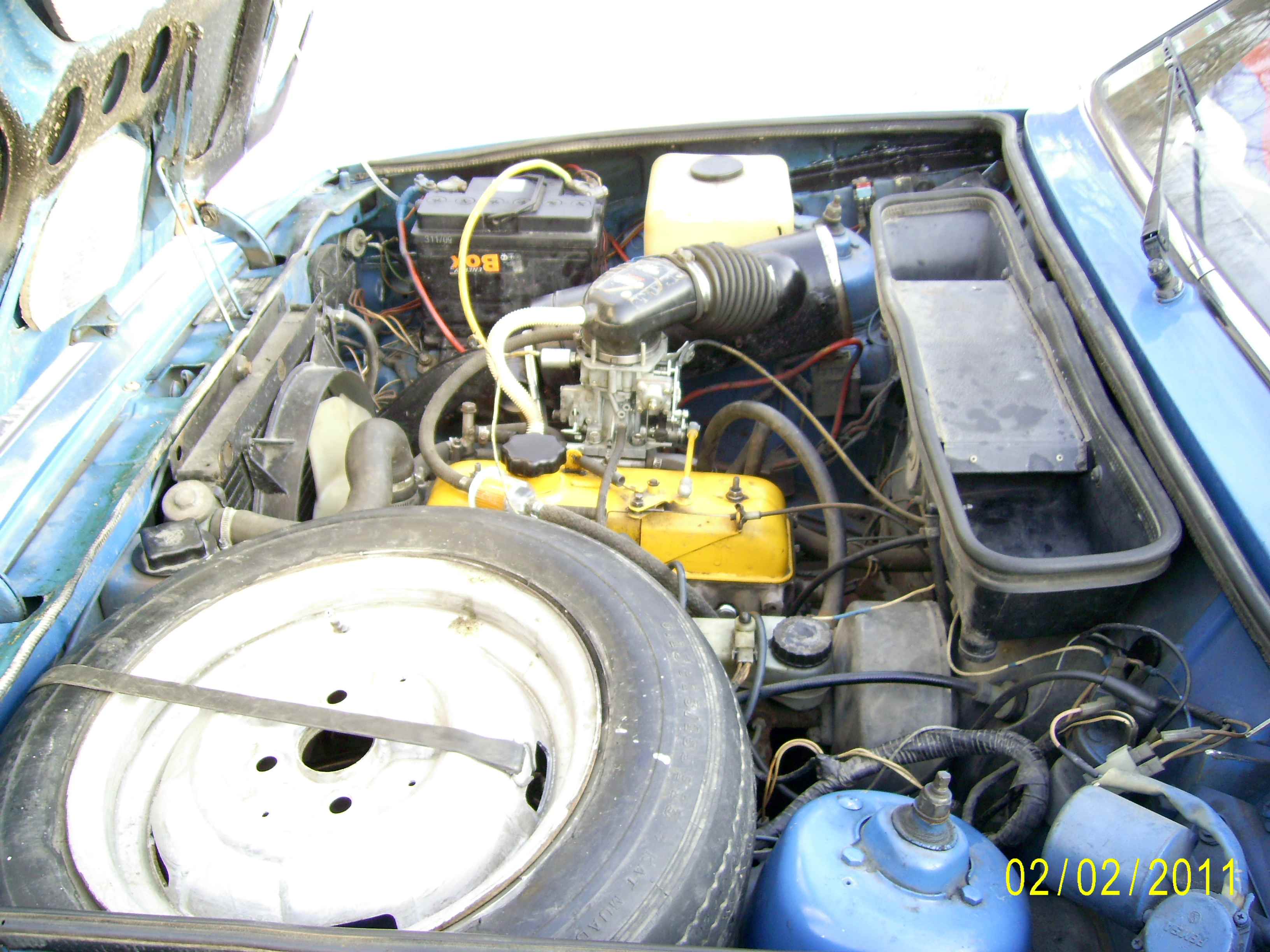

Повідомлення markitos » Нед січня 20, 2013 3:27 pm

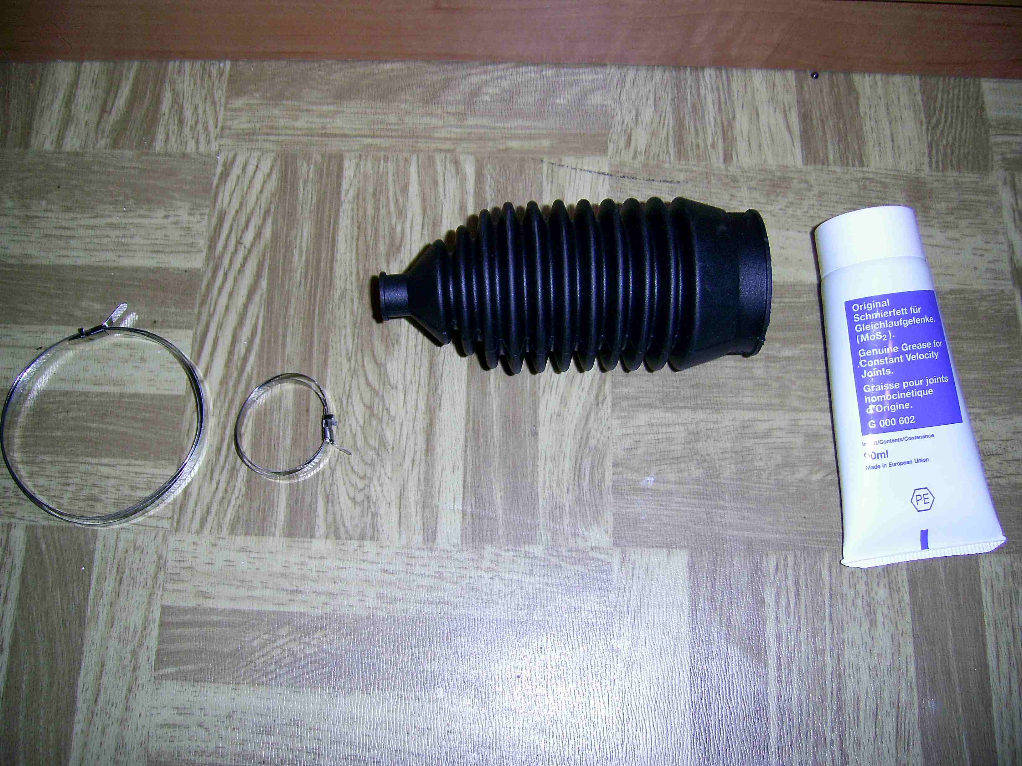

Пока зима решил немного заняться машиной!ранее были приобретены запчасти, теперь решил их поставить. Да и так по мелочам подготовить, что ранее не было доведено до конца, заняться проводкой убрать всю изоленту и посадить все на термоусадочный кембрик, так даже намного удобней и проводка как новая приобретает вид!
Первым делом заменил пыльник на рулевой рейки с левой стороны, прежний был лопнутый, а вскоре вообще порвался, ранее этим никогда не занимался, но решил все делать сам это намного дешевле да и знаешь что все детали что были приобретены будут поставлены, а не так как делают наши доблестные СТО!!!

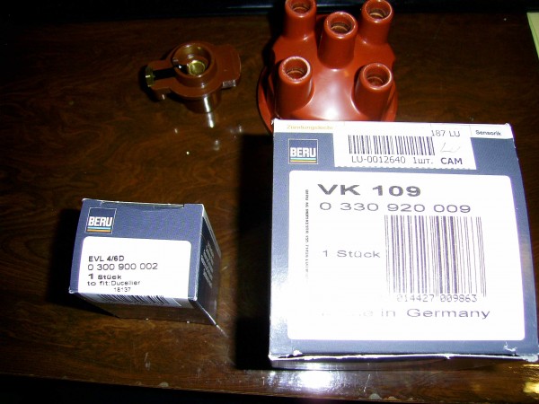

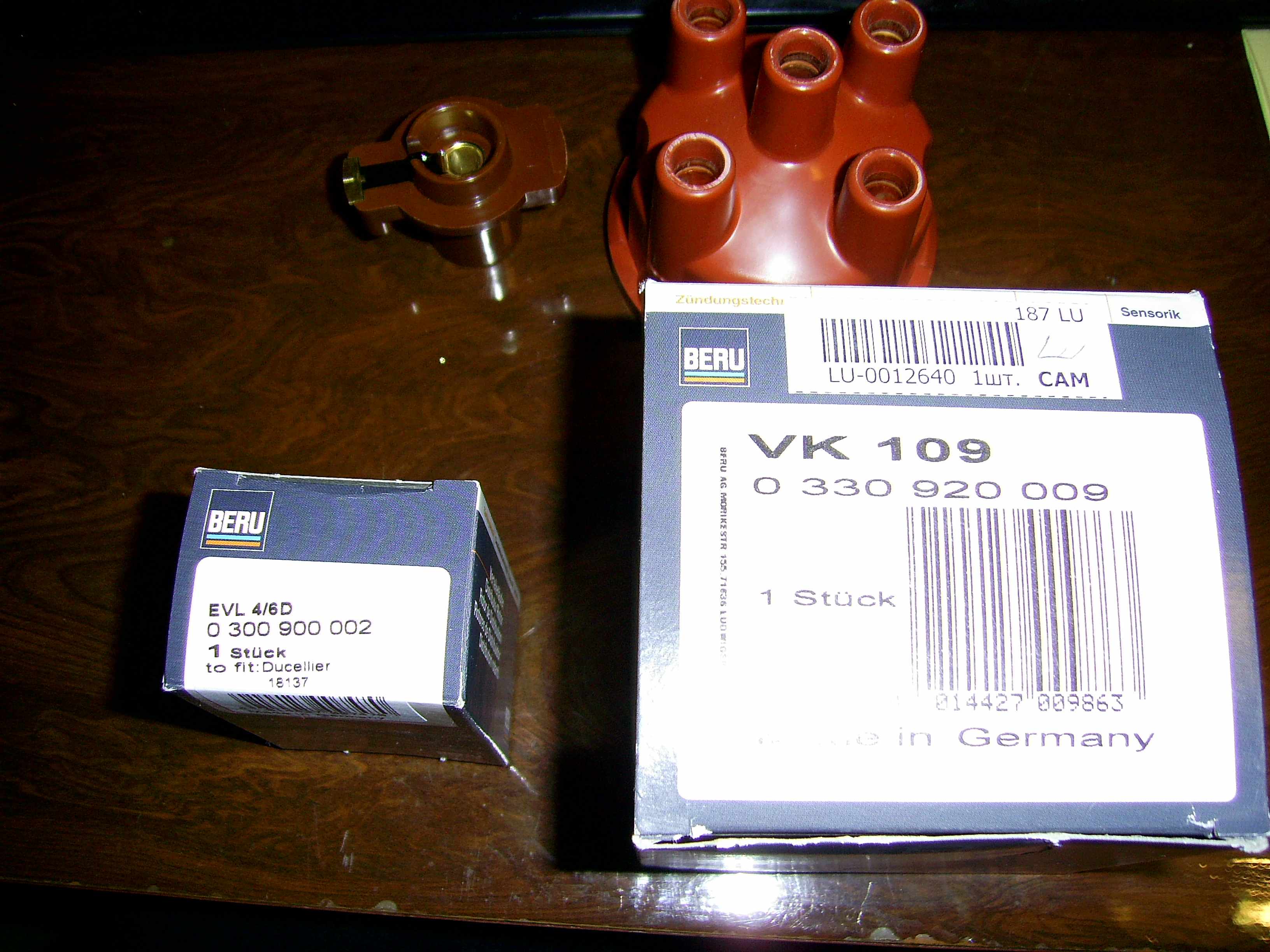

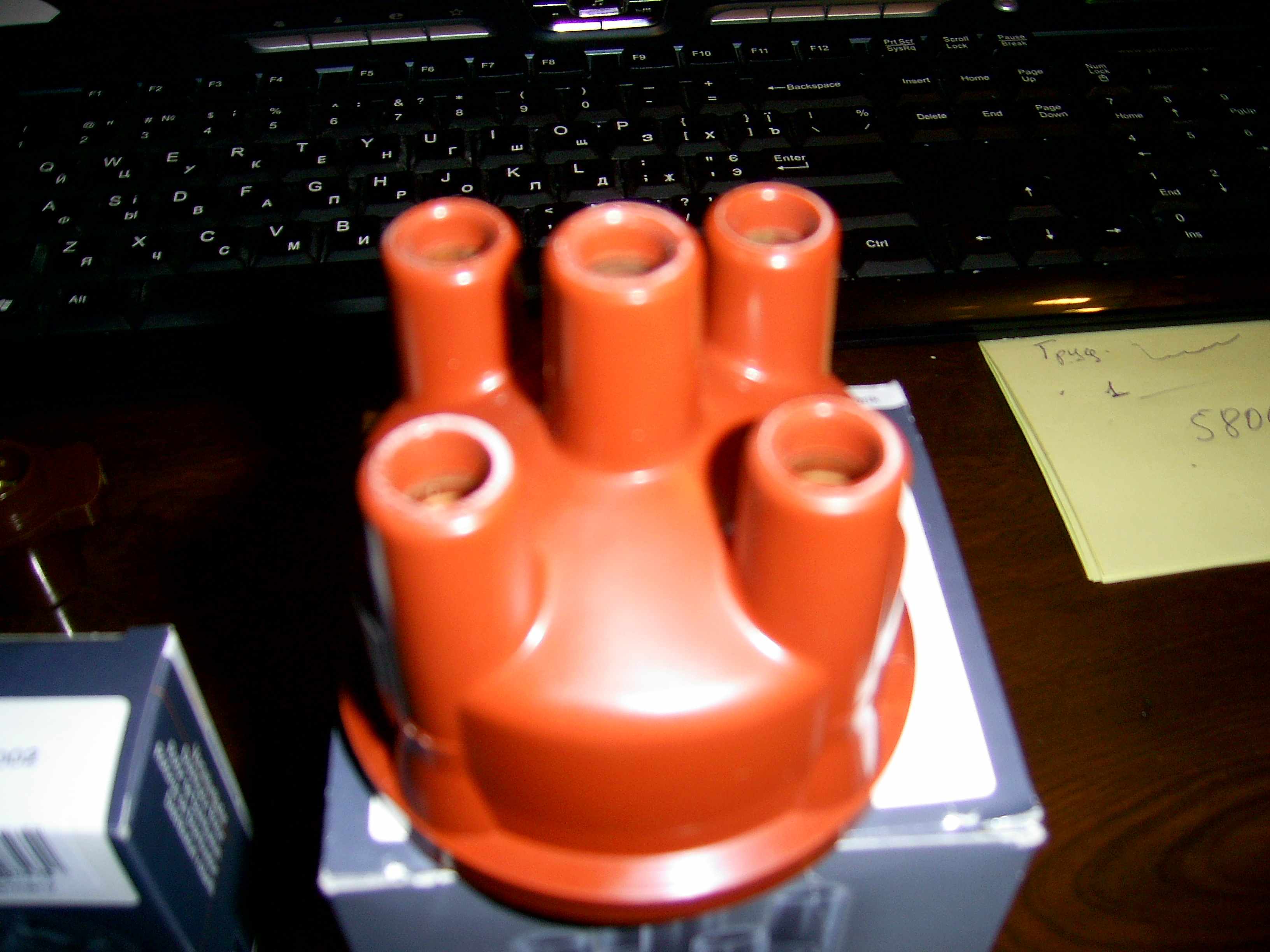

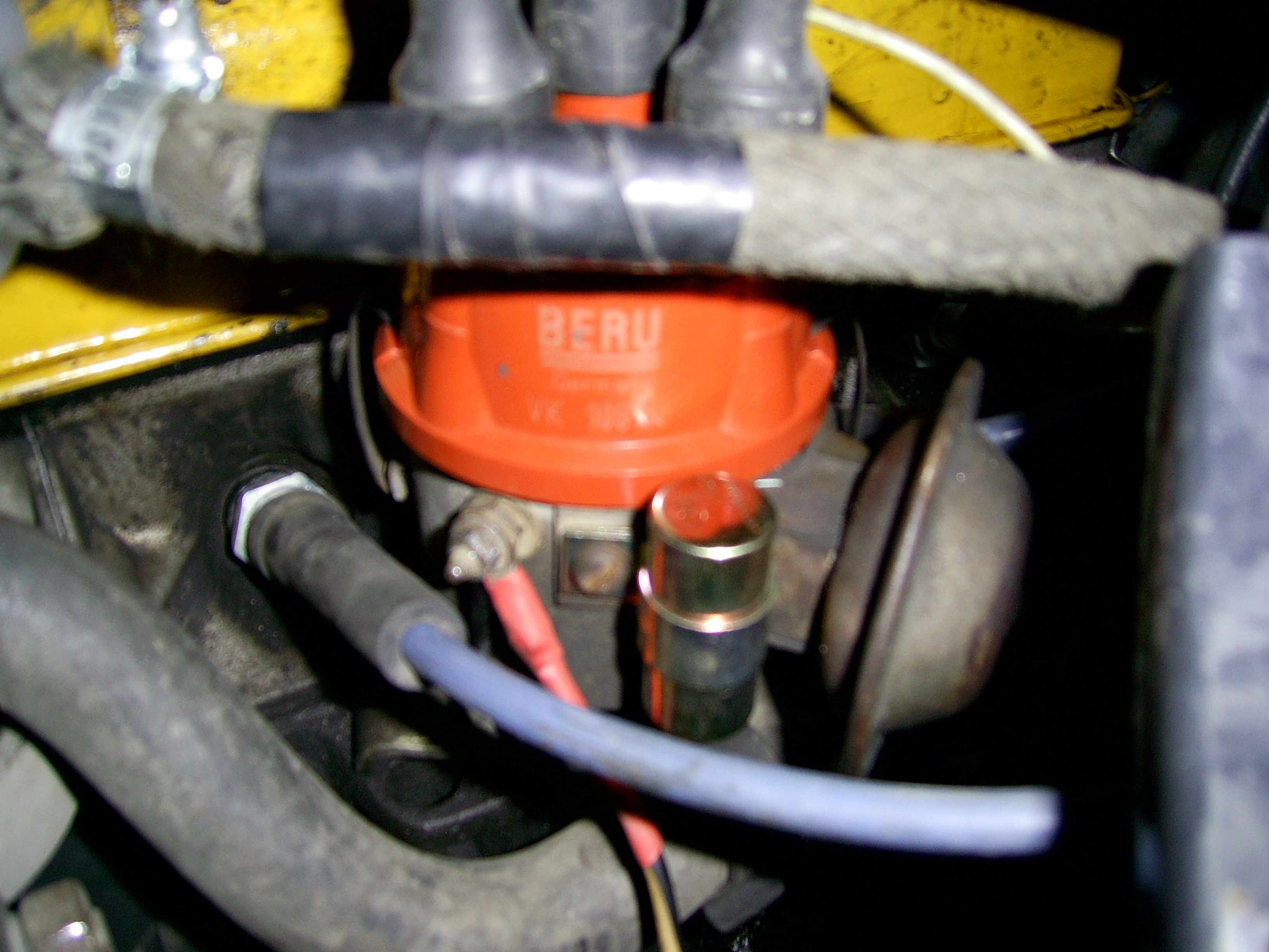

Повідомлення markitos » Нед січня 20, 2013 3:31 pm
Вторым делом занялся трамблером,заменил конденсатор,бегунок, крышку трамблера, заменил свечи на Champion, заказывал все запчасти на экзисе, цены нормальные да доставка в срок!

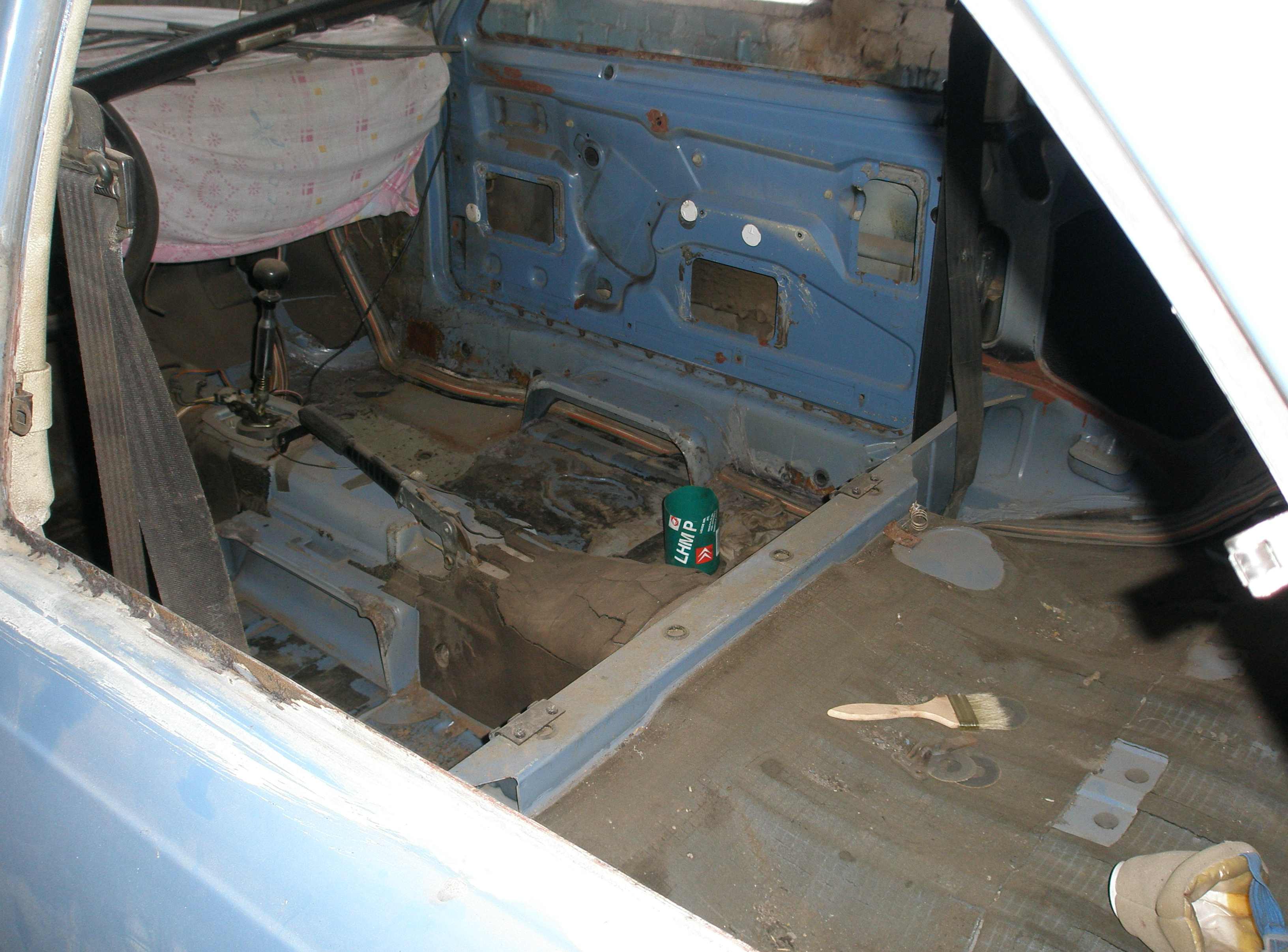

Повідомлення markitos » Нед січня 20, 2013 3:58 pm
В третьих нужно снимать торпеду так как оборвало крепление стеклоочистителя и немного повредило кузов и внешней стороны придется под варить, с внутренней стороны нужно будет изготовить крепление, и посмотреть другое чтоб не повторилась такая история, за одно и шумку кину и с проводами разберусь они кое где свисают и мешаются ,все нужно закрепить как было ранее! Торпеду никогда не снимал так что буду пробовать в первый раз, но это меня не пугает навыки ремонта уже были, да и сборку проводил ее сам когда она была после покраски!
