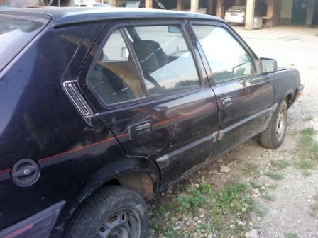

Доброго вреними суток!
я к вам за помощью)
мне досталась вот такая машинка вольво 340 с движком b172 1.7.в наследство...
Так как я нечего не знаю что с ней было и как обращаться жду вот вас помощи!
что первым делом проверить?
что я уже успел найти:
1) задние подшипники надо менять
2)рулевой механизм
3)тросик спидометра
4) тросик подсоса
5) накрылся аккумулятор
и еще меня беспокоит положение задних колес...
Я не особо в машинах разбираюсь(( но хотел бы её восстановить так как эта машина была отца

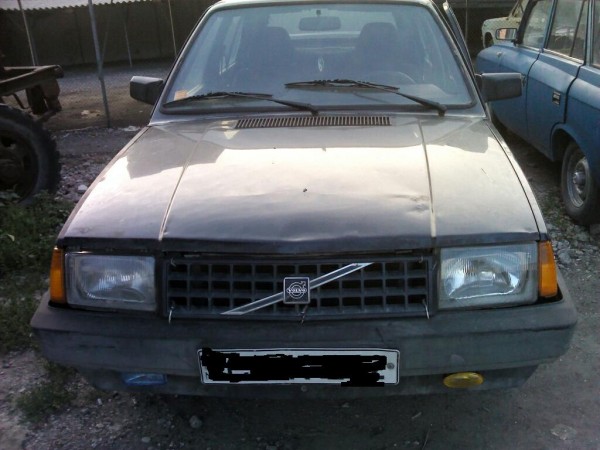

О, редлайн. Судя по всему, в морду битая?
Тросик спидометра и рулевое - конкретней.
Судя по всему, нужно подварить - ржавчина не есть хорошо. Кривые фары, решетка на стяжках, помнятый капот с такими зазорами - нада очень хорошо смотреть морду. Да и непонятное правое крыло тоже наводит на мысли. Противотуманки вобще абзац.

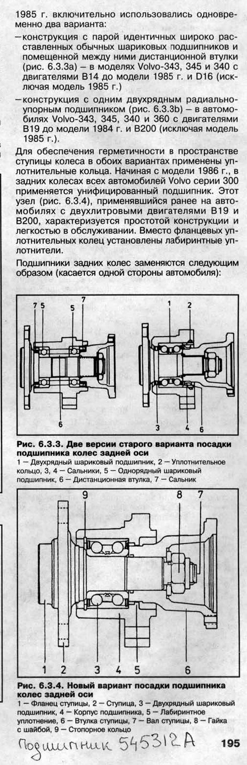

По чем определил подшипники? Воют? Ну, заодно тогда и на тормозные колодки посмотришь (один хрен снимать). И на полуося. И на выхлопную (снимать не нада, но видно будет ;)). Подшипников там целых два, насколько помнится. Выбивать, и идти на рынок, подбирать по розмеру (только не готори что на вольво, а то у некоторых подшипник из 80 грн станет 180).
А так - фото мало и они не очень то информативные. Либо фоткай ВСЕ (буквально), либо уже спрашивай (и фоткай) что то конкретно.
Ах да, посмотри днище и т.д. нащет корозии. Может случится, что надо серьезно варить, ну и обрабатывать соответствено.

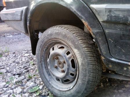

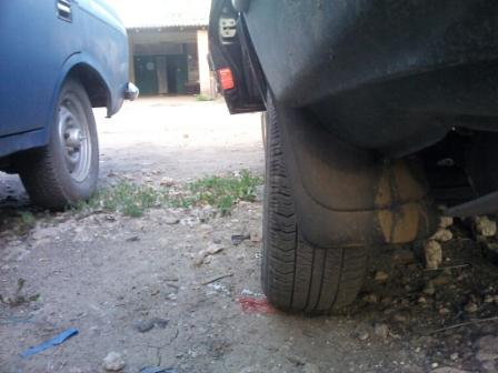

Vv340 написав: и еще меня беспокоит положение задних колес...
Машину сильно перевантажували... лікується заміною задньої балки.

за задние колеса - если на резине нет следов неравномерного износа то забить, это нормальное положение задних колес

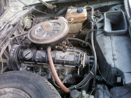

Согласен на сто процентов,замена ремня ГРМ первым делом+ролики,она на ходу?Откуда сам-то?

Задние колёса на тройках с отрицательным развалом, и данное положение колёс нормальное. Подшипники задних ступиц трёх видов, какой у вас можно сказать после разборки. Если подшипники не гудят, то разбирать не стоит, это не так просто: заводской момент затяжки гайки на валу 245 кгс.

Подшипники задние от ВАЗа - у нас 70 грн, родные - 82.
Знакомый токарь предложил решение данной проблемы дешевле, а именно выточить шайбу под ступицу (на весь размер ступицы), сняв при этом на плоскошлифовальном станке плоскость. С одной стороны (снизу) толщина 1 мм, а вверху например 4 мм.
Возможно буду пробовать.

Timelife написав:О, редлайн. Судя по всему, в морду битая?
Нечего о прошлом не могу сказать к сожалению.
Правое крыло пострадавшие как я понял ,и левая стойка у стекла как то кривовато смотрит( позже фото сделаю)следов серьезной аварии не нашел
Рейку вроде полностью менять
Ржавчины не мало есть над чем поработать+ под крыльями нашел
Стекло на фарах разное,левое вроде от москвича ,но точно не вкурсе
Да противотуманки модные :roulette:

Stas340 написав:за задние колеса - если на резине нет следов неравномерного износа то забить, это нормальное положение задних колес
это я поменял правое заднее
на старом стерта левая сторона
тоже думаю что балка кривая

solohino написав:
ГРМ? я не особо разбираюсь :cars: двиг после кап ремонта был я так помню
пока акум не сдох и торосик подсоса была на ходу)

На задних колёсах коструктивно заложен ОТРИЦАТЕЛЬНЫЙ развал. На тройках после 1986 года выпуска и на передней оси на ВСЕХ моделях развал отрицательный.
я тебя понял)
но там отклонение 10см точно это уже мне кажется перебор
