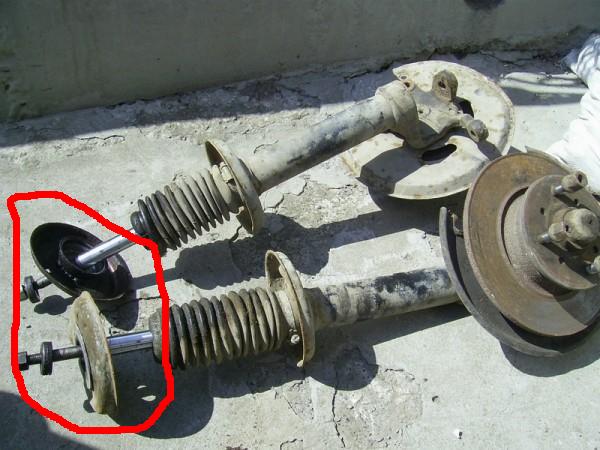

Повідомлення BartoN » Суб березня 15, 2014 4:23 pm
Привет, наконец то установил рулевой механизм куда следует.
Теперь следующая проблема - полез менять передние амортизаторы и наткнулся вот на что:
как должны выглядеть нормальные запчасти и кто может продать? (Подшипники новые уже купил)

Повідомлення Vladizlav » Суб березня 15, 2014 4:48 pm
Разбило верхнюю тарелку ? На разборке у нас вряд-ли. стойки в основном продаются целиком. Искать похожее или восстанавливать (кусок металла, болгарка, сварка ...)
Повідомлень: 1888
Re: Тройка BartoN's
Повідомлення BartoN » Суб березня 15, 2014 5:07 pm
Vladizlav написав:Разбило верхнюю тарелку ? На разборке у нас вряд-ли. стойки в основном продаются целиком. Искать похожее или восстанавливать (кусок металла, болгарка, сварка ...)
Похоже на то... А 2 нижних что за запчасти? Может задние от жигурятора тарелки подойдут?
BartoN
Повідомлень: 203
З нами з: Суб січня 19, 2013 4:16 pm
Звідки: Сумы
Автомобиль: Volvo 340 b172k
Re: Тройка BartoN's
Повідомлення Vladizlav » Суб березня 15, 2014 5:51 pm
Похоже тут кто-то уже побывал ... Запчасти лишние ..
Жигулевские могут встать -- нужно примерить.
Повідомлень: 1888
Re: Тройка BartoN's
Повідомлення BartoN » Суб березня 15, 2014 6:09 pm
Vladizlav написав:Похоже тут кто-то уже побывал ... Запчасти лишние ..
У Кравца вроде по 50 грн есть. А как должно быть? Тарелка - подшипник - опора ?

Повідомлення Shipr » Сер липня 23, 2014 10:46 am
№ 11 то втулки, вони самі резинові а в них запресовані залізні.
