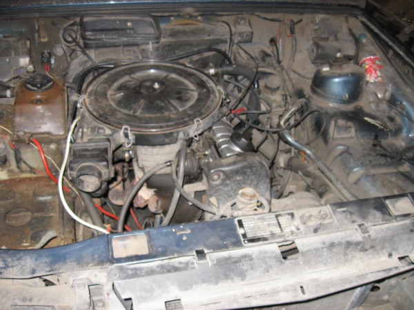

Читал, читал бортовики и думаю мб вот пора завести свой. Планировал завести когда куплю двойку (некоторые люди наслышаны) и вкину турбо мотор, но пока с двойкой остыл. По сему заведём на троечку дело :D

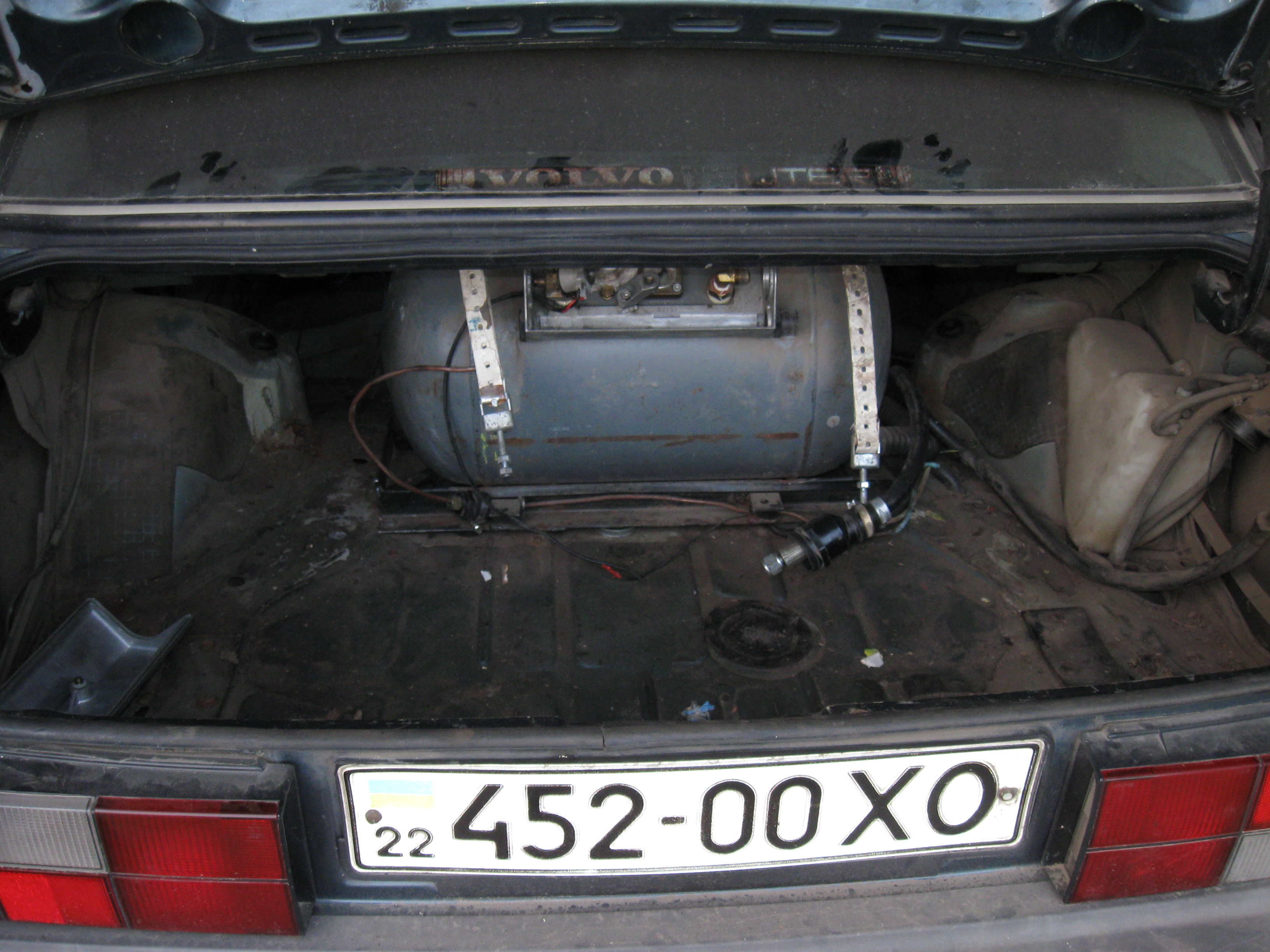

С чего начать я хз, машина 1987г 1,7 карб, ГБО по заводу, была куплена в ноябре 98 года моим отцом у одной девушки, он второй владелец в Украине. Долго и много авто ездило, зарабатывало нам деньжат, батя е обслуживал регулярно, но года и некоторый "дефицит" запчастей сделали своё дело. Когда я первый раз на ней проехался это было круто и печально одновременно, из плюсов очень мягкая и резвая авто, у которой руль можно было крутить одним пальцем, из минусов заводилась она только на газу, кардан с москвича переделанный, кулиса раздолбана, тормозов почти нет, а ну и расход 17 литров газа :roulette: с учётом что движок живой после капиталки, ну и по мелочи хватало.
Начал восстановления с того, что поменял задний правый подшипник, и отогнал машину газовщику (если его можно так назвать) который мне типо отремонтировал газовый редуктор и поменял клапан, за 80 зелёных, и расход стал 21 литру. В одно доброе утро заводил машину, а так как она на газу, или газ собрался или хз, дало в обратку и отбило пол стартера. В течении пару дней после этого ехал и отказали тормоза как мог коробкой затормозился но чуть догнал вольву тоже тройку, когда у нас в городе этих вольво не реально найти, наверное судьба. Вышел с машины мужик типо а где ты меня ударил, смотрим я такой хз,вопрос ко мне чё так получилось, говорю мол тормоза ппц, он ну ладно и разъехались) У меня разбит поворотник, крепления бампера и погнуто крыло. После этого я сел подумал, что больше вкидую денег чем езжу, решил что пусть ждёт чуда в гараже, и купил себе турбо тройку у Вовчика в Одессе.

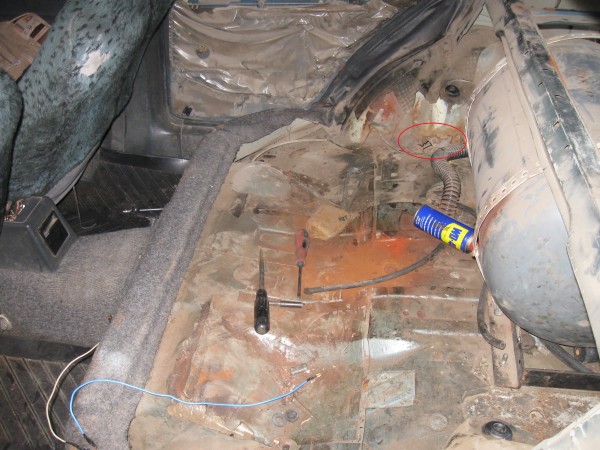

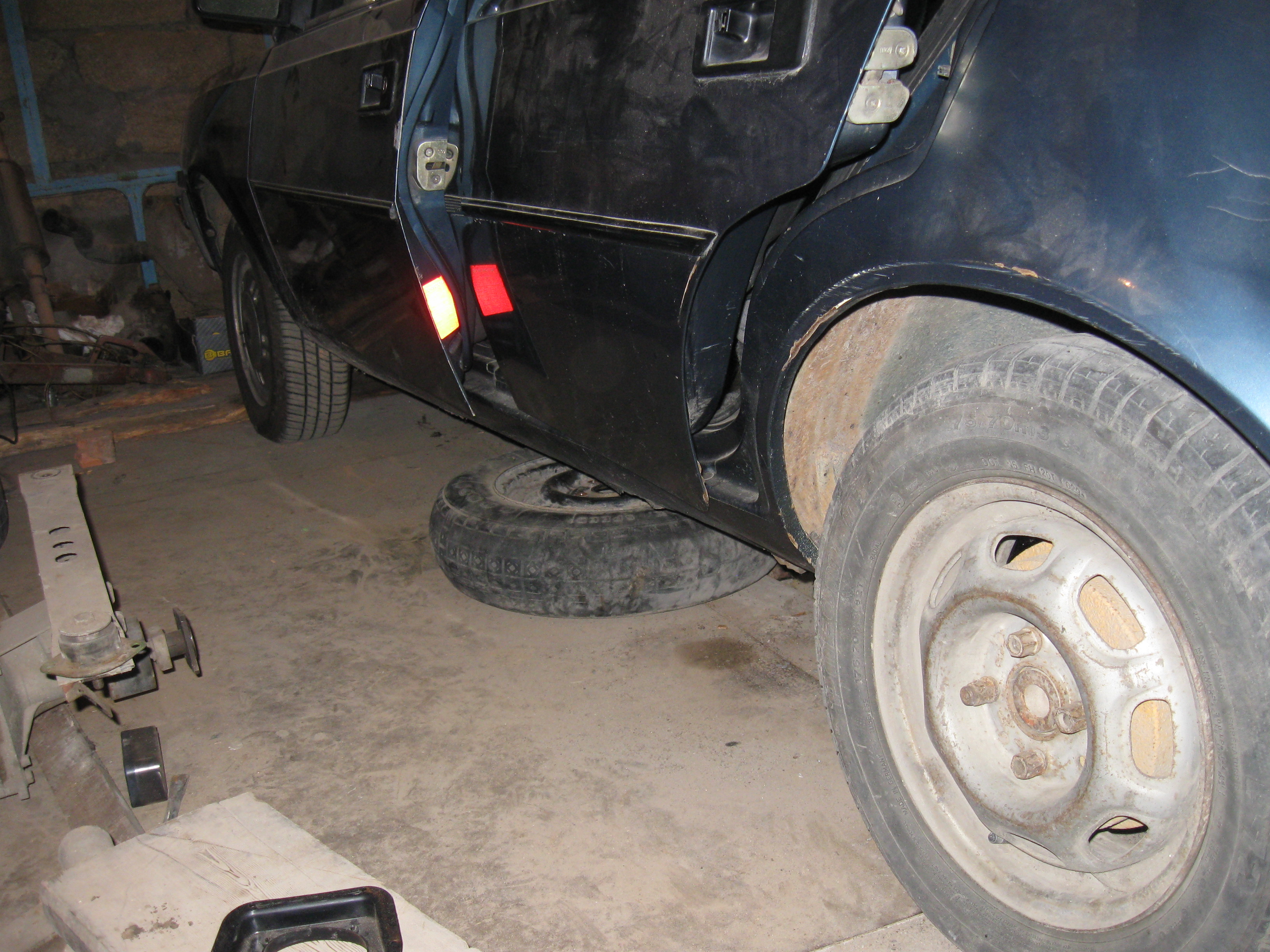

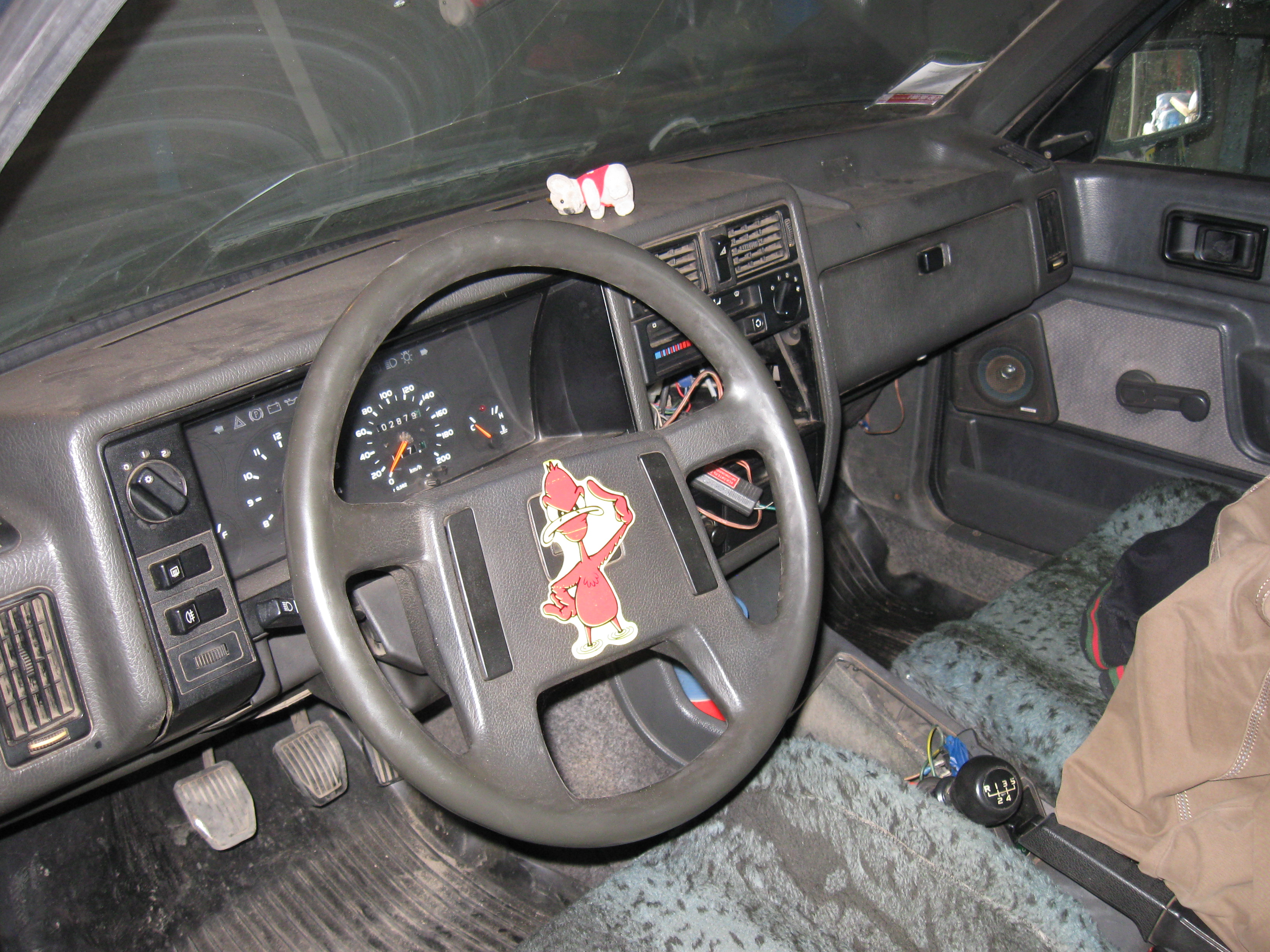

Прошло около 2 месяцев как я приобрёл турбовую, и меня полностью достали дырки в картах от бывшей музыки, решено было купить салон, но так как на трёх дверку не реально купить норм салон, я нашёл донора viewtopic.php?f=4&t=34687&p=184328&hilit=кузов+343#p184328 и пригнал его. Решил все запчасти отдать отцу и пусть восстанавливает свою тройку, ну так как у него не было то времени, то желания, решил я перекинуть двигатель, кардан и думаю всё. Но затянулось всё очень и очень, когда решил снять ковролин постирать, увидел дыры и началось...

Повідомлення papandos » Нед листопада 16, 2014 12:48 pm
Пару фото, правда всё с телефона, и много чего не фоткал, так как не думал создавать бортовик. Короче фотки в стиле Ванька :D

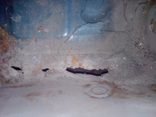

Повідомлення zmey-kumarik » Нед листопада 16, 2014 2:56 pm

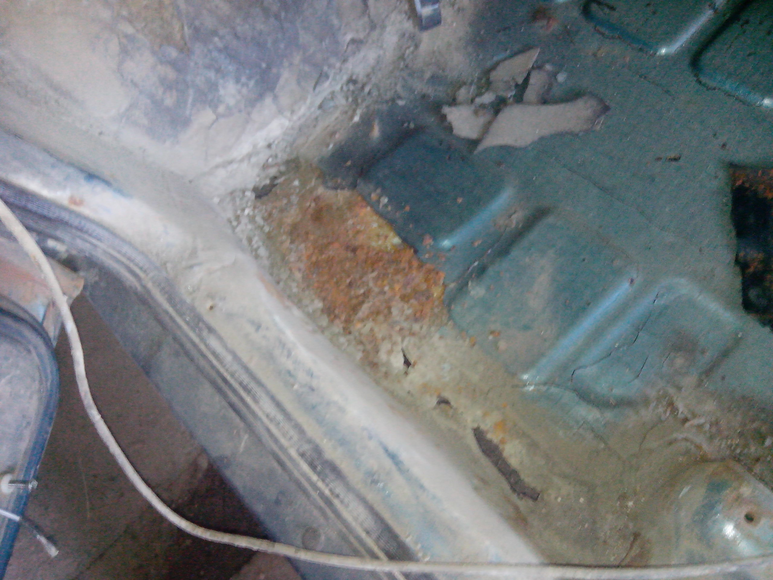

papandos написав: Но затянулось всё очень и очень, когда решил снять ковролин постирать, увидел дыры и началось...
Яне думаю, что хуже чем
http://www.drive2.ru/l/288230376152955220/
Правда и маленькие дырочки могут боком вылезти
zmey-kumarik
Повідомлень: 495
З нами з: Пон серпня 22, 2011 8:58 pm
Re: Volvo 340 не Turbo :)
Повідомлення papandos » Нед листопада 16, 2014 3:53 pm
Да нет не хуже, вот мои :D Ну и по мелачи там обнаружилось которые я не фоткал

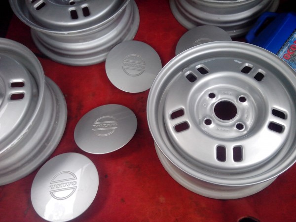

Повідомлення papandos » Вів листопада 18, 2014 11:15 am

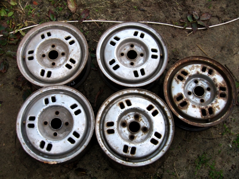

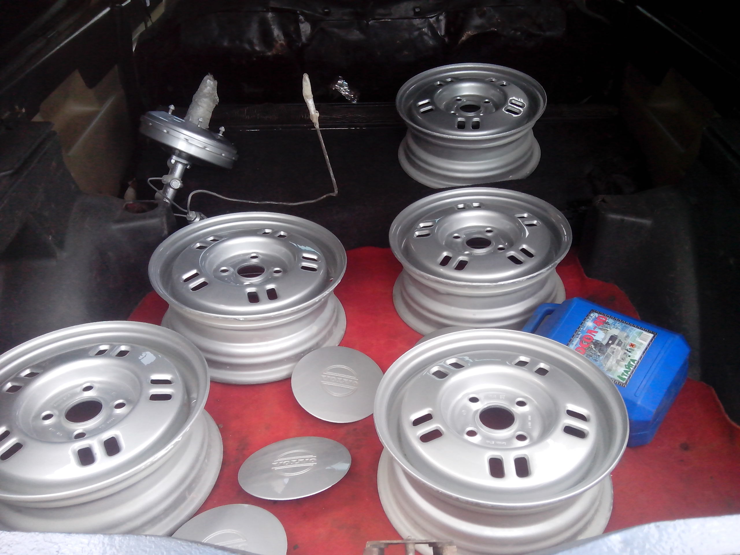

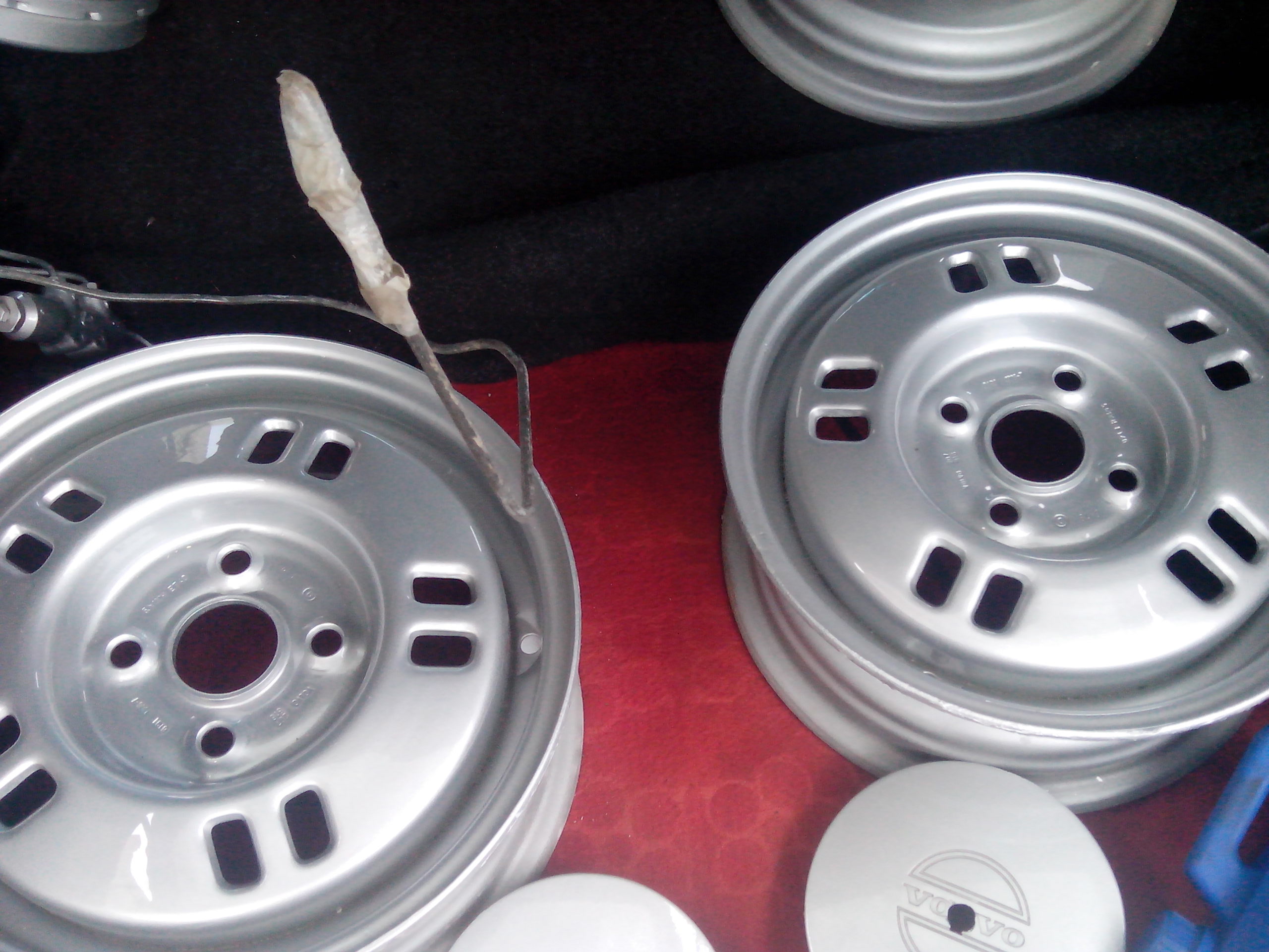

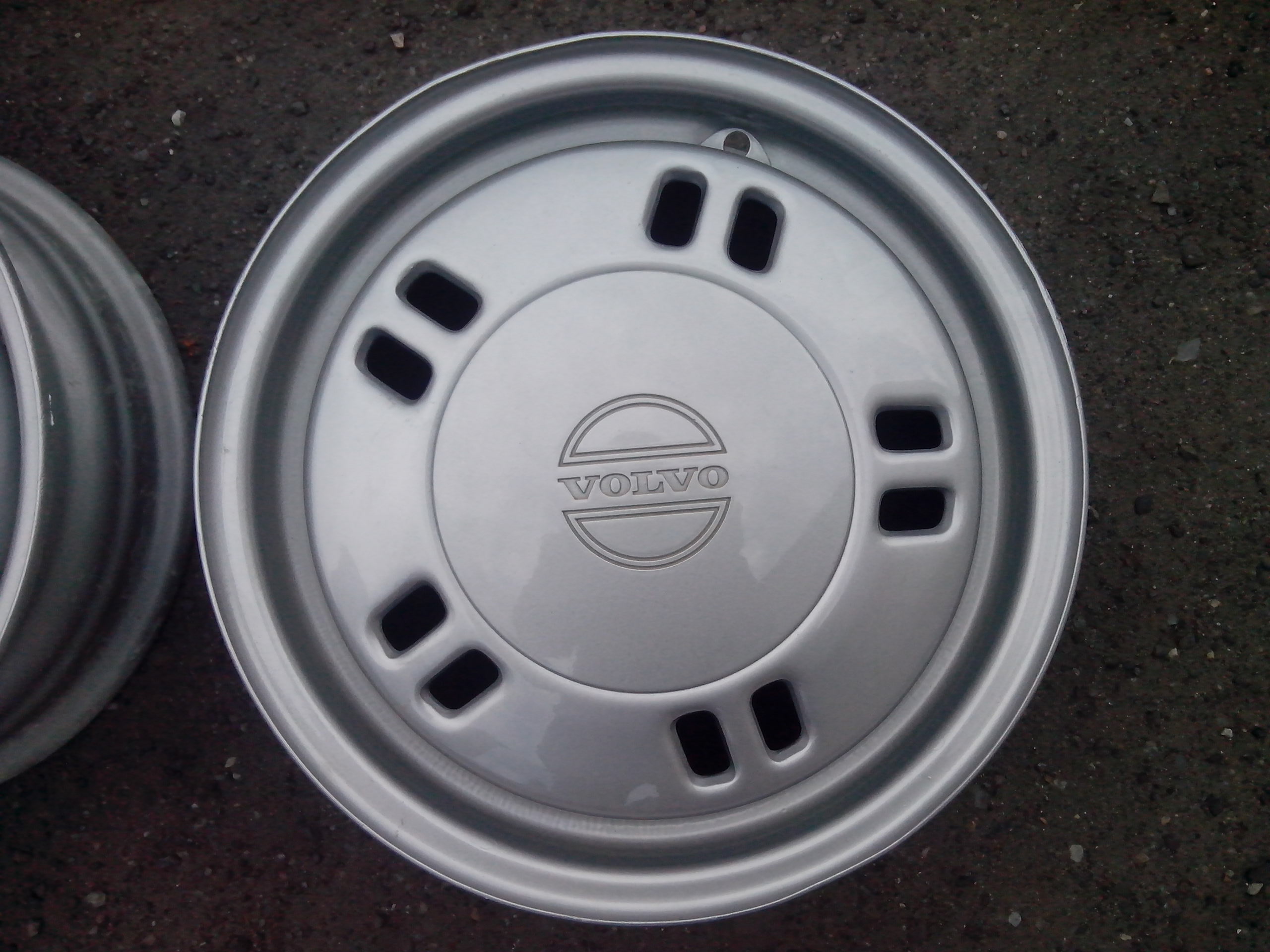

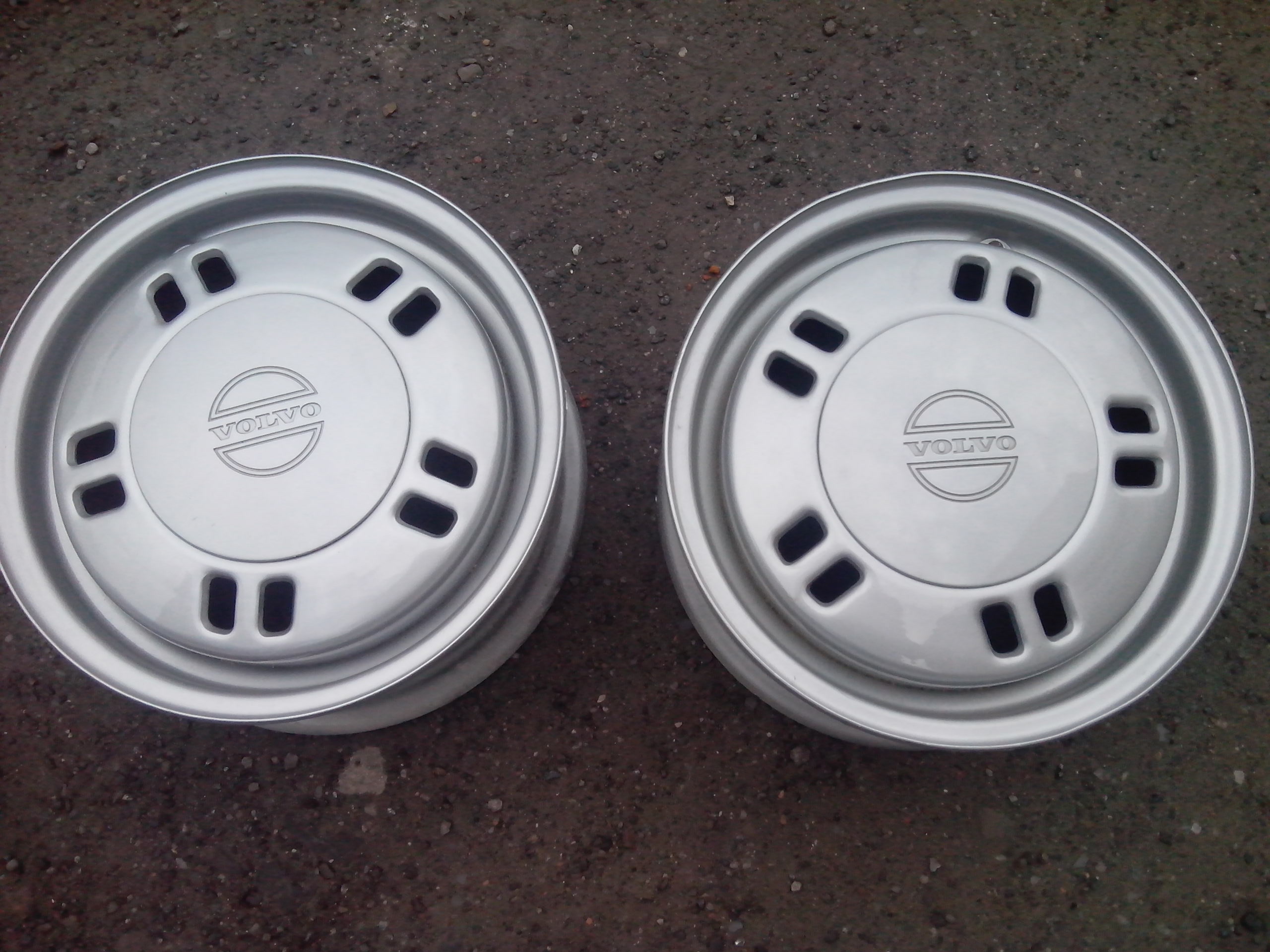

Было дело купил у Олежки (solohin) диски на зиму думал, отпескоструил и покрасил с лаком, есть пару фоток. Олежка спасибо за диски.

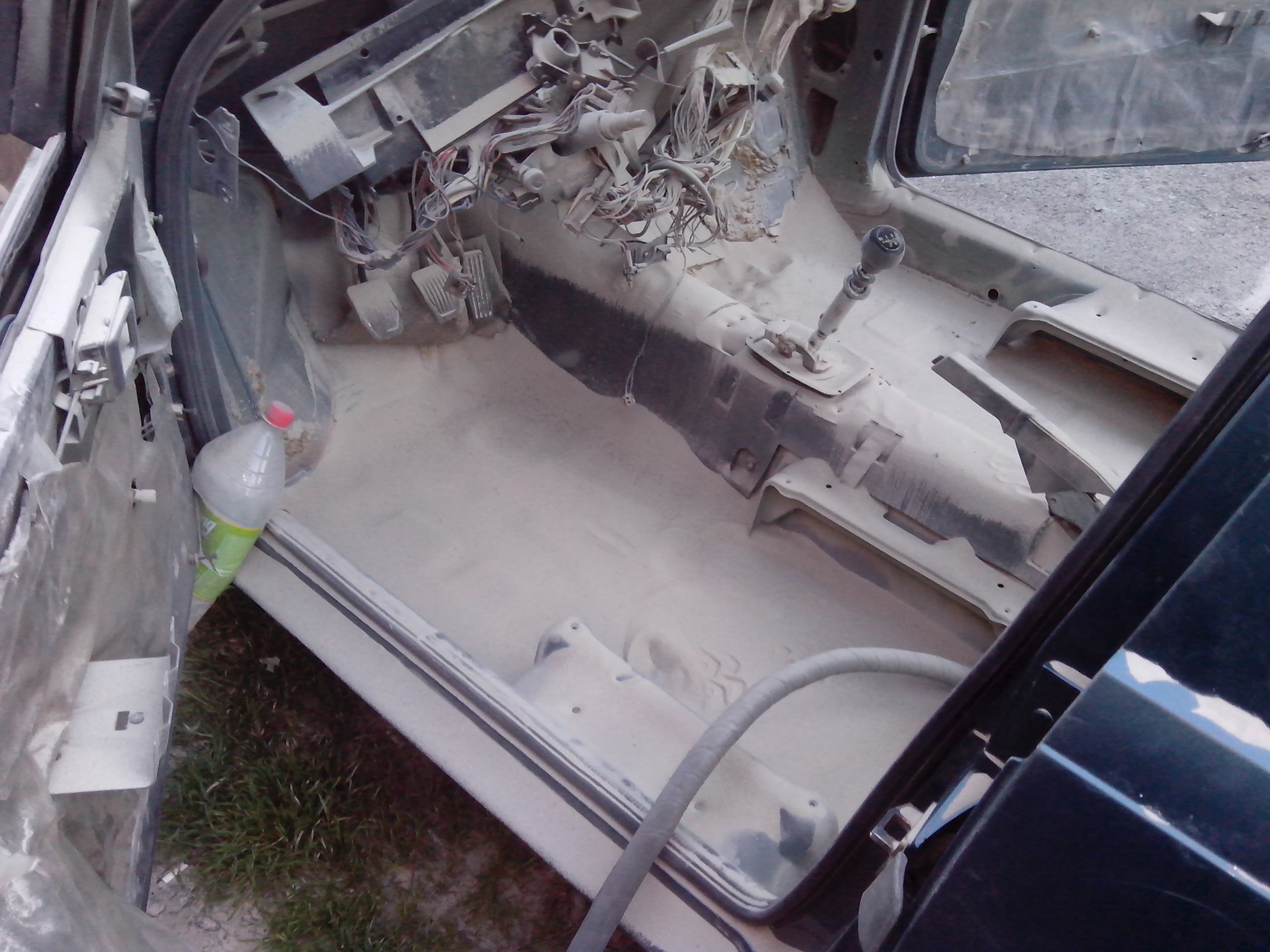

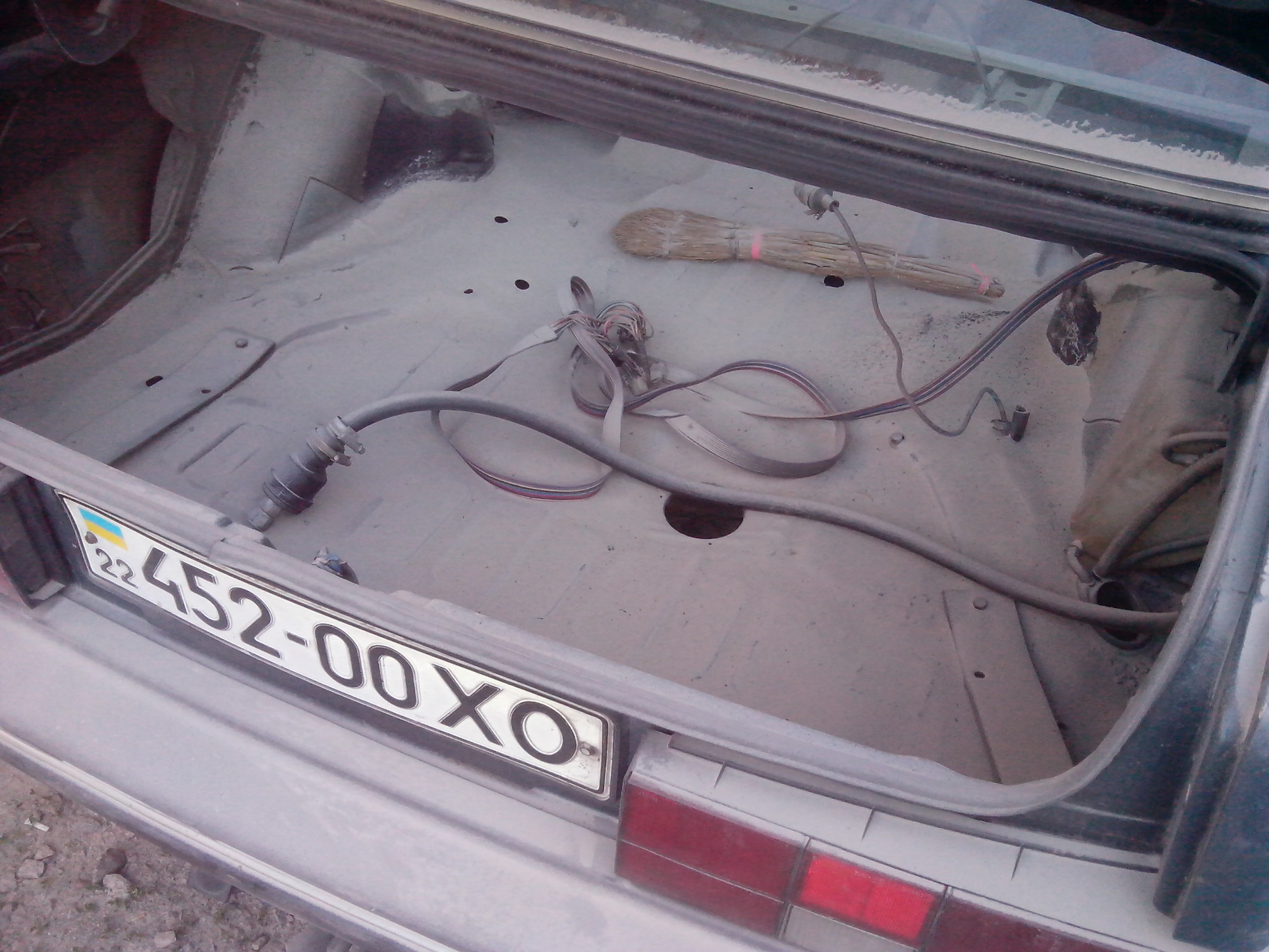

Повідомлення papandos » Вів листопада 18, 2014 11:32 am

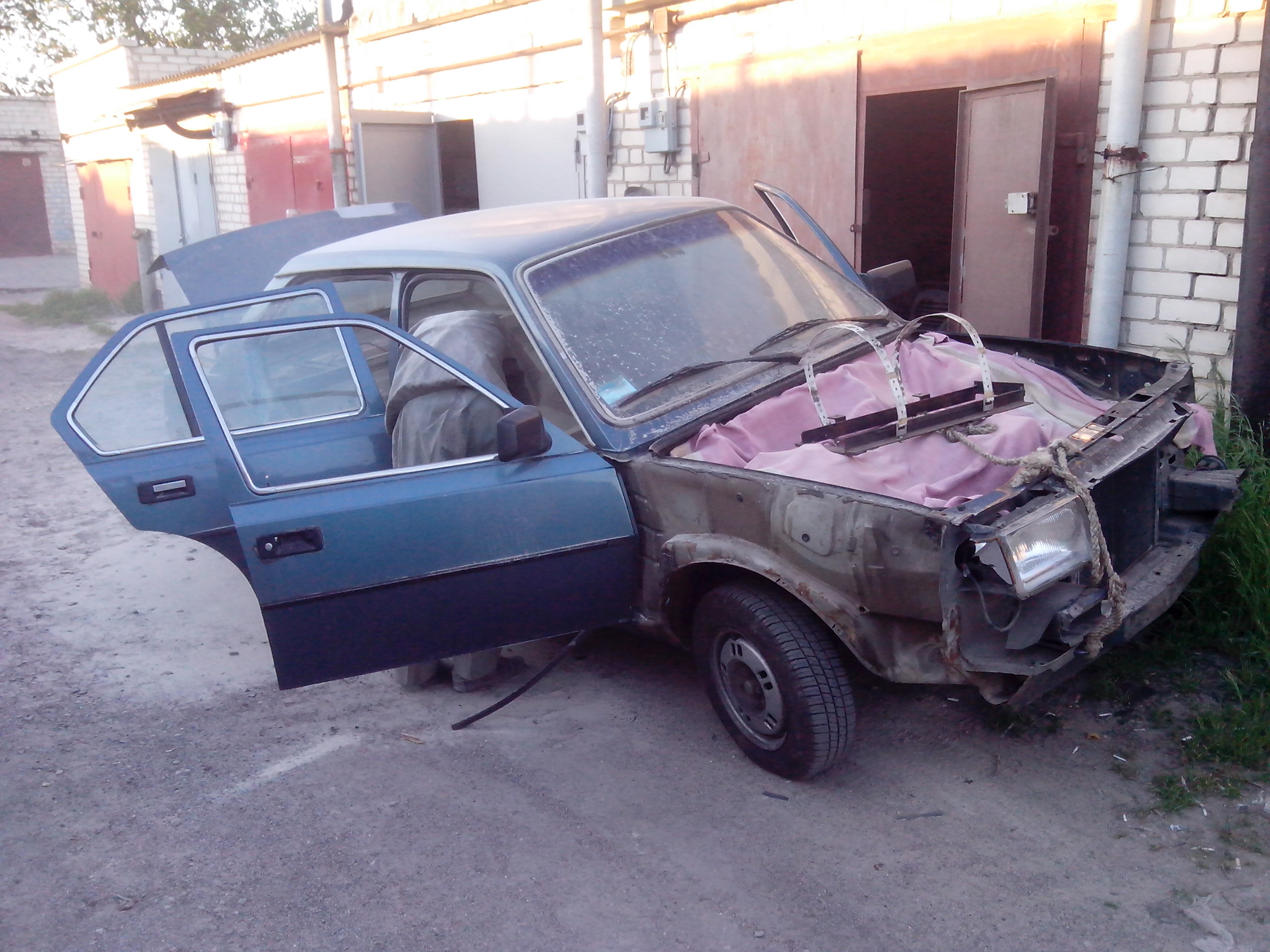

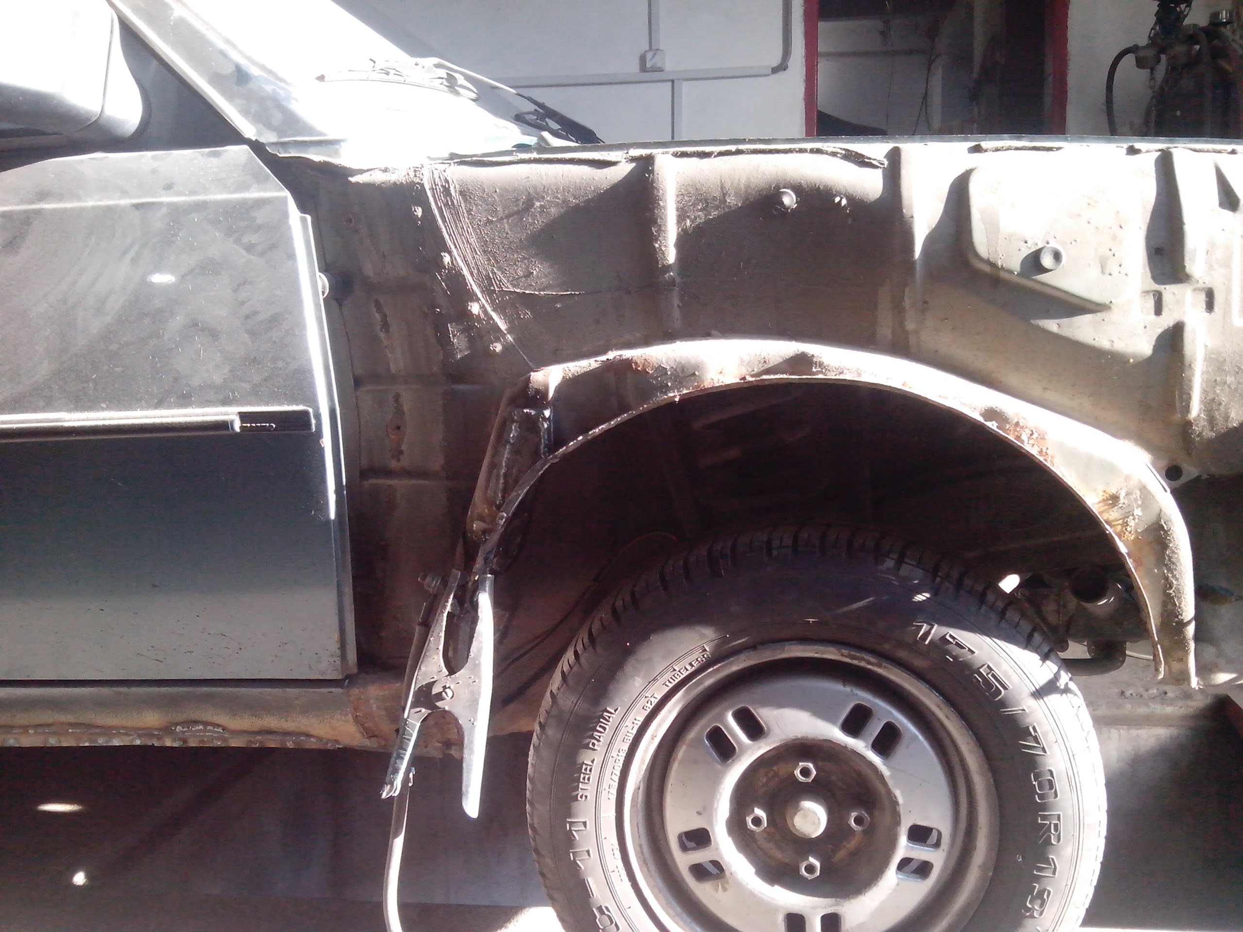

Содрал полностью всю мастику, и поварили где было нужно...

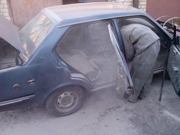

Повідомлення papandos » Вів листопада 18, 2014 11:47 am

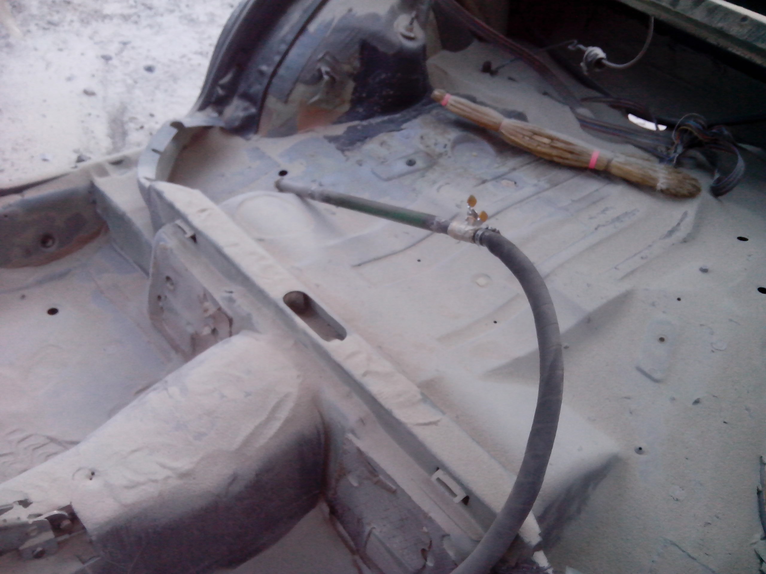

Долго думал что и как делать с днищем, купил на болгарку круги волосянные или хз как они называются :D Задолбался со штанов доставать метал от круга, было принято решения всё отпескоструить ;) Правда вымитать и выдувать песок было дольше раз в 10 чем отпескоструить. Огромное спасибо за советы Fomax79.

Повідомлення papandos » Вів листопада 18, 2014 1:23 pm
IIIYPAH написав:Пескоструй - хорошее дело ;)
Главное вовремя потом все задуть, что б не поржавело
Удачи в ремонте :-P :-P
Спасибо. На следующий день после пескоструйки, погрунтовал (не помню каким грунтом, опять таки по совету Fomax79), покрасил и залил всё мастикой. Так что теперь думаю хватит на долго. Жаль фото нет.

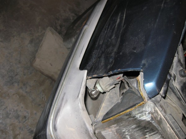

Олежка, кардан есть, поворотник тоже сразу купил после того как разбил. Кто то ж на форуме недавно искал кардан.

Повідомлення papandos » Вів листопада 18, 2014 1:35 pm
Поменял ходовку, саленблоки, опорные подушки, стойки, передние подушки двигла, аморты задние ну в общем всё что можно было, остались теперь только цилиндрики на тормоза. И вакумник тоже ж отпискоструил и под лак, там где диски на фото лежит и вакумник.

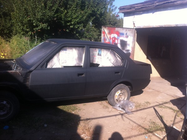

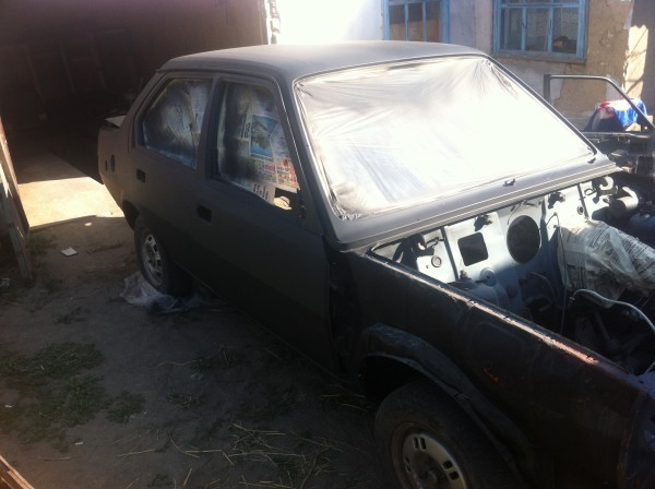

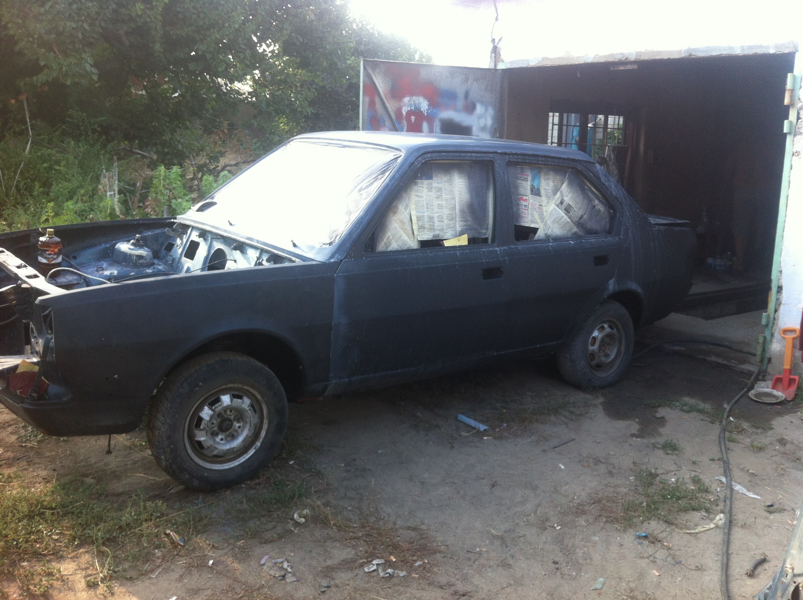

Повідомлення papandos » Вів листопада 18, 2014 1:39 pm

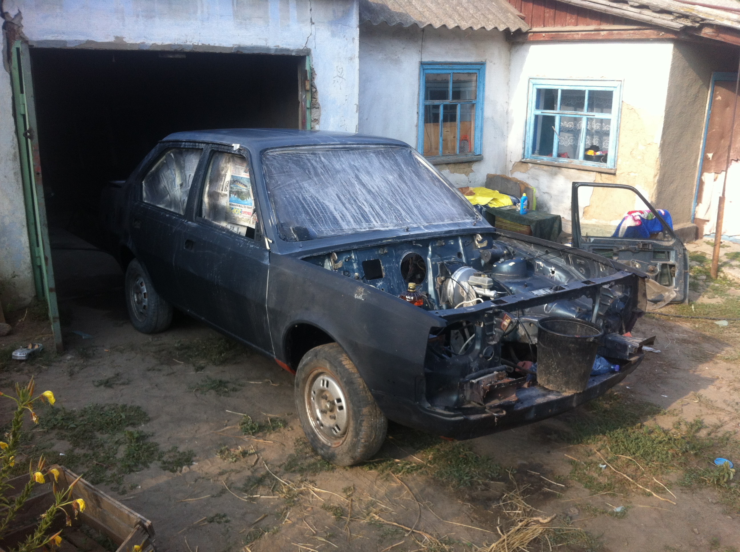

Двигатель 1,4 отвёз на капиталку, когда позвонили что его сделали, думаю буду собирать, но тут посмотрел по кузову то там царапины то вмятины, решил что нужно её красить, и отогнал на подготовку. :D Пару фоток уже погрунтованной.
Повідомлення papandos » Вів листопада 18, 2014 3:42 pm
Barakuda_tm написав:интересно, что будет на выходе )
Пескоструй оправдал ожидания и нервы ? )
После того как отпескаструил и чистил машину, я сказал что если будет у меня другая машина и её захочу отпескоструить, отговорите меня пжл. Но реально оно того стоило, потому как нечем другим так не сделаеш, и все незаметные дырочки сразу вылазят. Вот маляр потом мне хотел отбить руки :D Но я ж не думал на тот момент её красить)

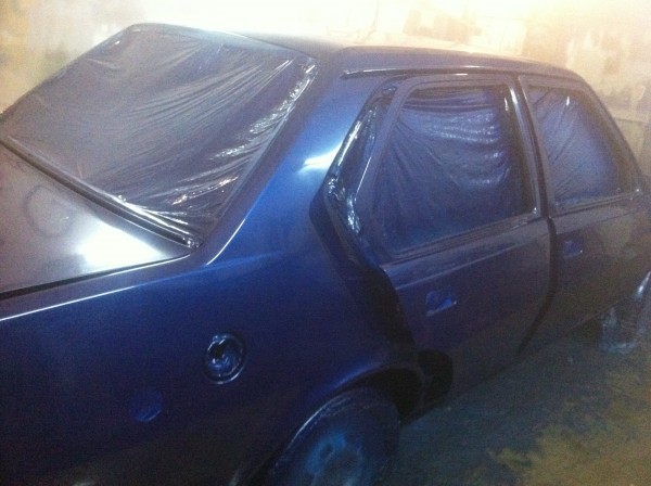

Повідомлення papandos » Вів листопада 18, 2014 3:48 pm

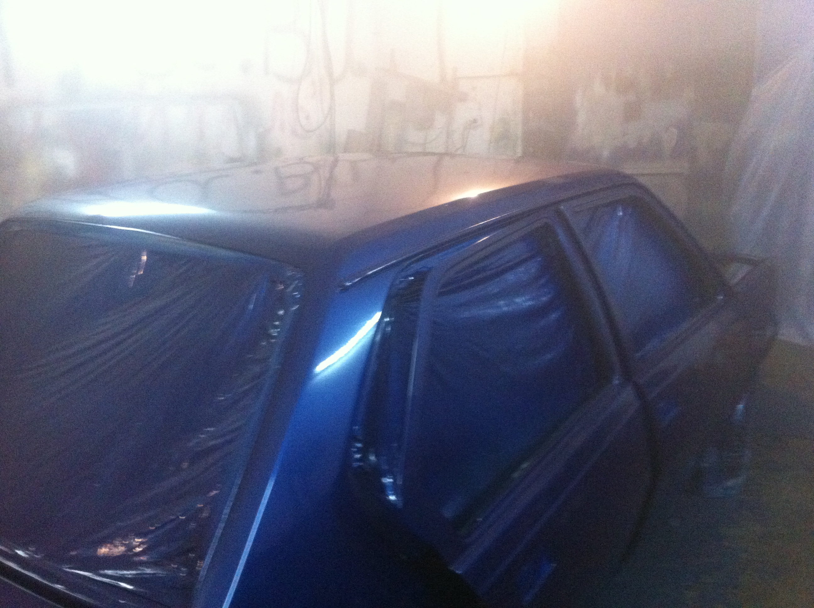

Хотел фотки завтра выложить ради интриги, но пару фоток опять таки с телефона, не хрена не понятно, но покрасили я думал не переживу этот день, всё думал как же оно получиться, но получилось чётко. И так цвет Mobihel Рапсодия красилось в 5 слоёв краски (пятый слой по моей просьбе, с поднятием зерна), и три слоя лака, весной будет полироваться, на 3 слое лака есть чуть потёки, ну вообще не смертельно, единственное провтыкали и на багажник упала маленькая паутина, думаю уберём, если нет перекрасим.

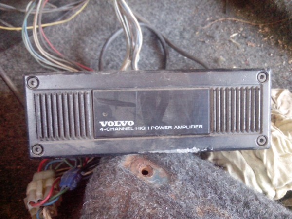

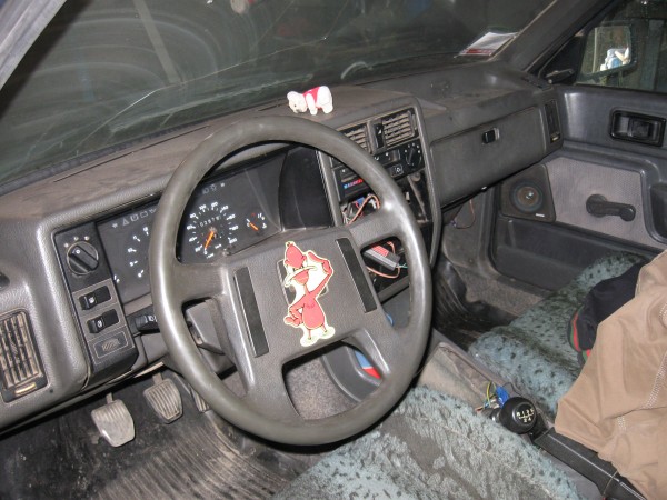

Повідомлення papandos » Вів листопада 18, 2014 3:56 pm
Когда разбирал машину нашёл чудо девайс походу родной усилок, так теперь есть желания разобраться и подключить его.

Повідомлення zmey-kumarik » Сер листопада 19, 2014 9:37 am
Мдя, у меня - то кузов похужее будет - не один, видать, раз по морде получала... :( Пескоструйка сколько времени заняла?

Повідомлення papandos » Сер листопада 19, 2014 10:19 am
zmey-kumarik написав:Мдя, у меня - то кузов похужее будет - не один, видать, раз по морде получала... :( Пескоструйка сколько времени заняла?
А дицки зачётные :-P
Пол дня заняла, а высыпаться песок будет не одну неделю :D

Повідомлення solohino » Сер листопада 19, 2014 12:26 pm
Сколько обошлась покраска,за все? :o
Повідомлень: 2247
Звідки: Херсон
Повідомлення papandos » Сер листопада 19, 2014 1:02 pm
solohino написав:Сколько обошлась покраска,за все? :o
Материала только на 4500 это я успел ещё купить когда курс 12 был, ну а за работу там мелочи т.к. родственник делал. А ты себе приценяешься?

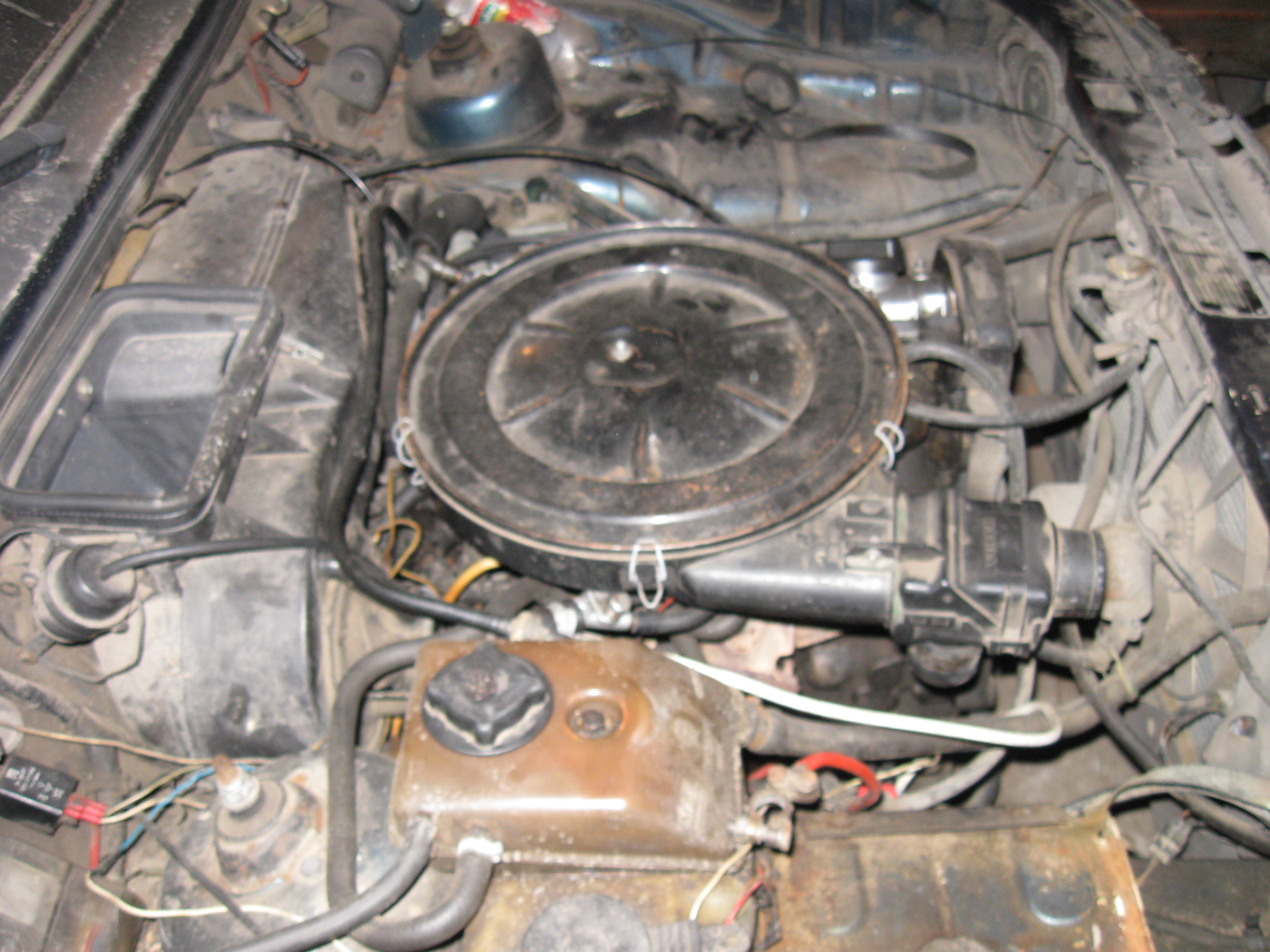

Тут несколько причин:
1. Этот движок цепной простой как... и на нём уже был солекс с девятки.
2. Когда гнал её расход 6 литров, знаю что по книге 1.7 меньше но верю себе а не книге.
3. Думал что просто нужно подкинуть кольца, оказалось что нужно капиталить, назад пути не было...
Главная причина это 3. Ну у меня 1.7 про запас стоит, если в чём то не устроит 1.4 перекину обратно. Тут столько было мыслей по этой машине что пипец, она чуть не стала 2,3ft, потом думал её разобрать на з/ч, потом ещё что то. Честно говоря сейчас думаю мб 1,7 было б лучше оставить, но время покажет. Скорость мне на этой машине не нужна, есть на чём боком проехать.
