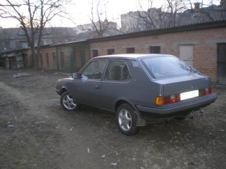

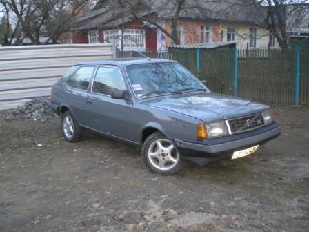

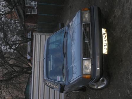

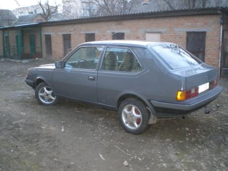

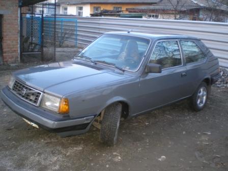

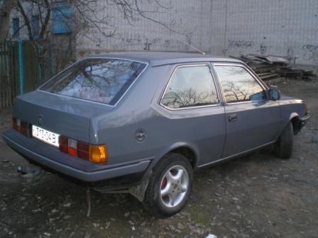

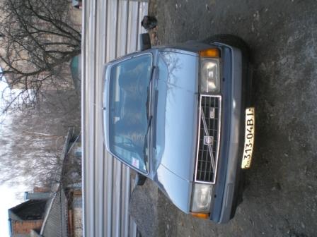

Повідомлення Кум » Сер березня 31, 2010 2:33 pm
Вот так мы выглядем
принемаю конструктивную критику и советы по конечному оформлению

Повідомлення Djeims_de_griz » Сер березня 31, 2010 10:29 pm
зачетная машинка,цвет прикольный! но вот накладки на бамперах смущают что в цвет кузова-глянь как в оригинале они должны быть
Djeims_de_griz
Повідомлень: 641
Звідки: Киев,Позняки
Re: 340 кум
Повідомлення Кум » Чет квітня 01, 2010 9:51 am
Братка в орегенали цвет машины ближе к мокрому асвальту и бампера твоя правда были серыми а накладки чёрными

Повідомлення dok » Суб квітня 03, 2010 12:57 pm
Если не ошибаюсь,то в прошлом году авто было черным.Как по мне то в черном цвете лучше .А на крыльях дырки от повторителей? На разборке видел бампер с повторителями(отдадут ли отдельно не знаю), но как вариант можно вырезать из катафотов по размеру.И опять-же как по мне,то наверное не хватает молдингов(в данном варианте).У меня просто точно такая-же,мокрый асфальт да еще шпаклеванный,буду красить в черный(как на фото от 2009 года).Вообше-то решать Вам.А когда станете отцом? Дабы поздравления принесть и пожелания выразить,ежели супротив ни чего не имеете.

Повідомлення Djeims_de_griz » Суб квітня 03, 2010 4:36 pm
Кум написав:Братка в орегенали цвет машины ближе к мокрому асвальту и бампера твоя правда были серыми а накладки чёрными
так точно-бампера в серый под авто,а накладки в черный и молдинги черные-тогда будет законченый вариант :-D

Повідомлення dok » Суб квітня 03, 2010 6:00 pm
А что,если к черным молдингам добавить черным полосу идущюю над ребром(что над ручкой двери) с заходом за стекло.Как вариант-полосу за стеклом сделать прерывистой,утончающююся к верху(горизонтальные).Где лейбочки-VOLVO по бортам,сзади? Если надо,на разборке были.Надпись-343 GL,извините (хотя....? надо спросить).Или просто не наклеены?

Повідомлення Кум » Пон квітня 12, 2010 11:16 am
Шилдики все есть размышляю на что крепить и еще их надо покрасить и залакировать .
машина раньше действительно бвла черной но по тех.паспорту записана как тёмно-серая ,
но зачястили не местные гайцы и начяли мозг жевать,воизбежании неприятностей бомбанул в темно-серый да и кузов заодно подлатал.
Дырки на крыльях уже закрыл повторителями , на бампере еще нет :? .

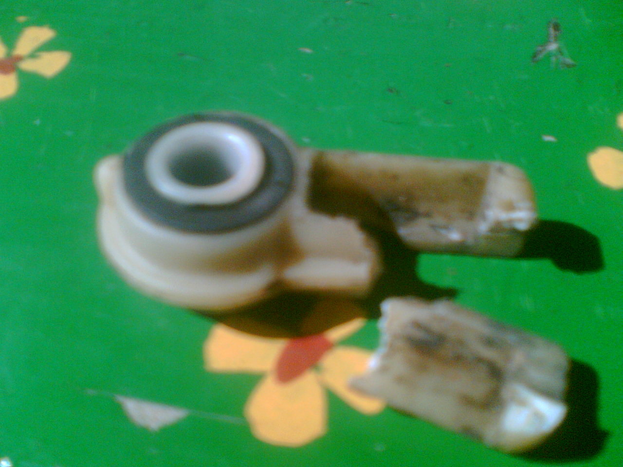

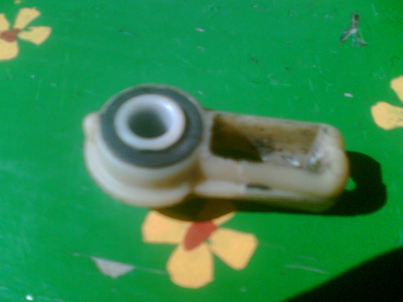

Повідомлення Кум » Пон травня 30, 2011 2:14 pm
Потекла помпа.Заменил - Ооогромное спасибо Стасу ,выручил :frends: .
Рванул ремень "гены" - поменял,нашёл у деда в гараже от трактора т-40 8-)
фиговина которая крепиться к педали и в неё вставлен трос сцепления сказала до свиданья ,благо была запасная, заменил - думаю эту хрень завести токарю мож стальную сделают :moil:
