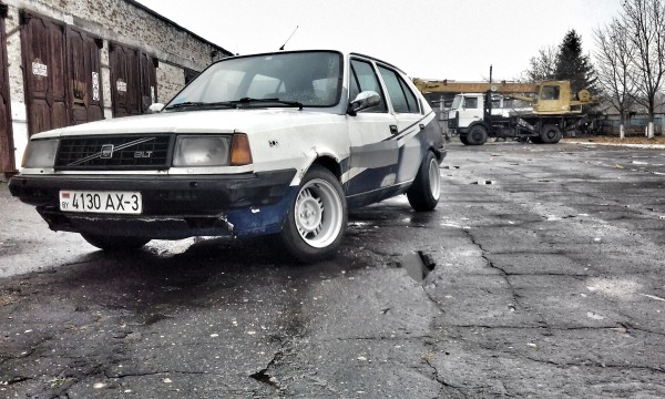

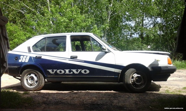

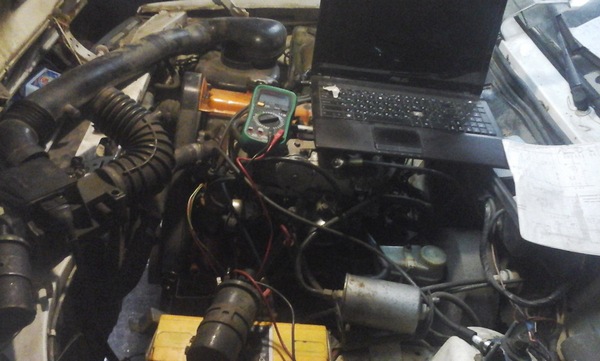

Приобрел себе машинку для развлечений. Изначально приглянулась расцветкой, стояла себе в огороде у человека, а я каждый день по дороге в гараж засматривался на неё. Но когда узнал что у неё трансаксельная трансмиссия - понял что любыми путями её приобрету, т.к. очень интересная схема)) Неделя переговоров, 250$, и она у меня на тросе едет в гараж. ДА, она не заводилась, не было искры. Неделя ковыряния в гараже, за неделю я стал автоэлектриком))) Три электрика приходило - никто не завел. Сел сам со схемами каждый проводок проверять и за пол дня завёл ведёрко. парочка проводов была перепутана.
от такая она была при покупке)

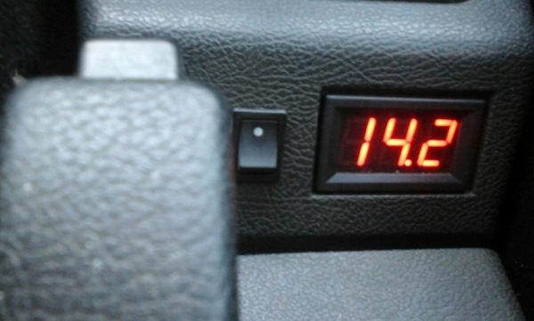

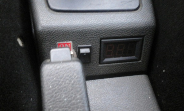

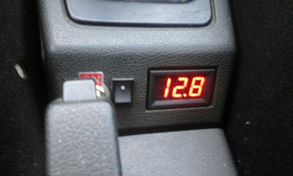

начало колхозинга положено. Всунул вольтметр вместо непонятной кнопки.

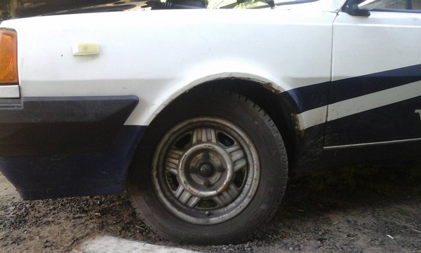

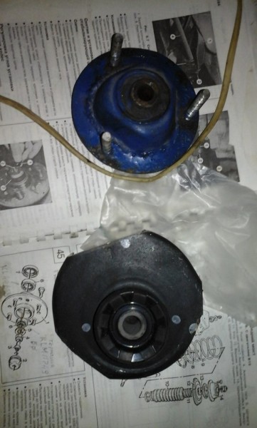

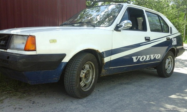

Тарабанили стойки, подушки полностью порваны были, Куплены подушки с калины, вставлены так, что бы чуть увеличился кастер. + нашел на разборке пружины, с чего не знаю, но ниже моих сантиметров на 5.
Чуть занизились
Сейчас ищу фары, т.к. в моих стоит ксенон. И зеркала наружные, а это висит какой то мусор сейчас ))

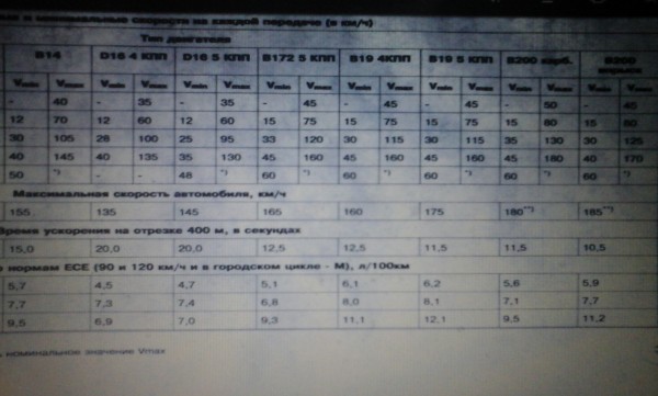

наткнулся в мануале не табличку, в англоязычной версии тоже самое написано. 400метров за 11.5 сек. так едут 350+ сильные машины. что за дичь такая?? :o

Опоры с калины проходили. Долго не живут. Не проблема восстановить родные -- реставрация полиуретаном. Проверено.

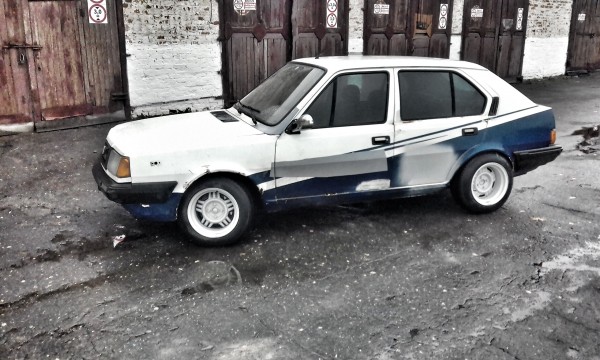

бомж кастом начался))

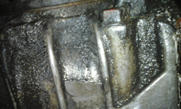

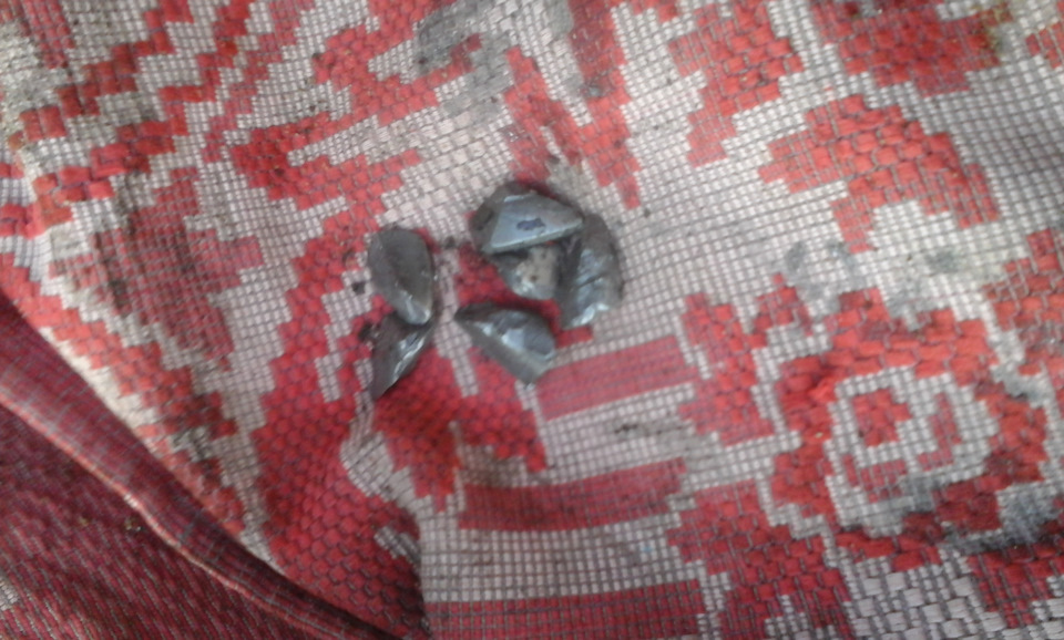

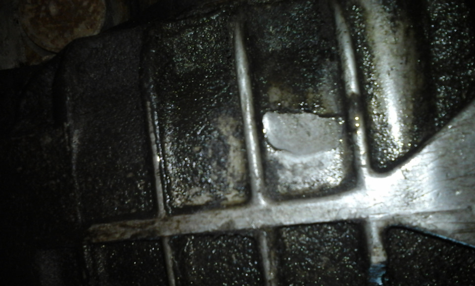

может кто сталкивался? развалило ведущую шестерню, в каталогах нигде нет. сразу искать б/у редуктор? хотелось бы новую поставить..
6 зубов срезало, попали под ведомую и пробили картер.

Сообщение Vladizlav » Сб июл 22, 2017 12:09 pm
Шестерню не найдете. Редуктор с КПП в основном продают всборе, но отдельно редуктор думаю найти не проблема. Так как в основном летит/гудит КПП.

Сообщение Vladizlav » Сб июл 22, 2017 1:25 pm
шестерня + картер варить. Думаю будет дороже. Но спросить можно.

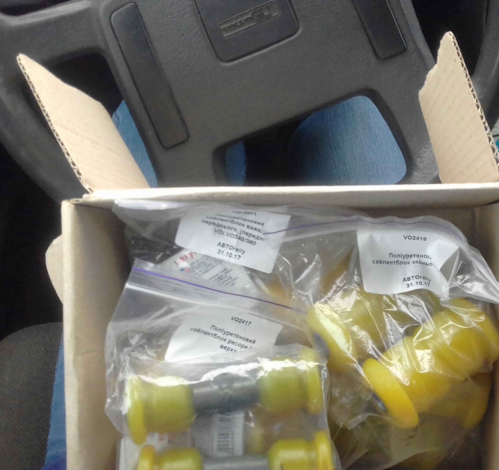

Давно ничего не писал, но практически ничего и не делал, сделаны и погрунтованы разварки, зад 9, перед 8. Убраны косяки по лкп.
Осталось сделать:
1) изменить форму порогов.
2) найти и заменить крылья и крышку багажника.

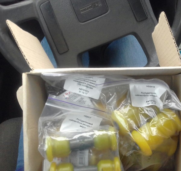

3) притащить с Украины подвеску (перед, зад, кпп/редуктор) на полиуретане.
4) перекрас всей машины и дисков.

Re: 360 GLT B19E Гонка?
Сообщение Vladizlav » Вт ноя 07, 2017 10:49 pm
И как доставили в Беларусь ?
Сообщение lis_moz » Ср ноя 08, 2017 7:11 am
Vladizlav писал(а):И как доставили в Беларусь ?
Наложеным в овруч отправили, съездил в овруч и забрал на почте
