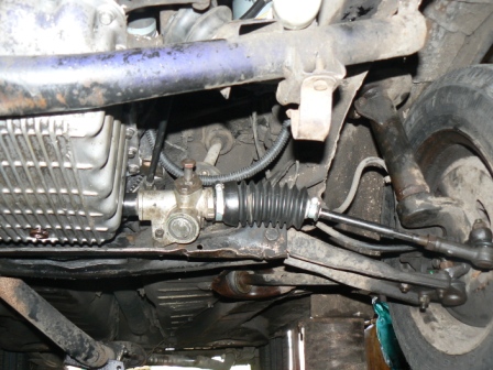

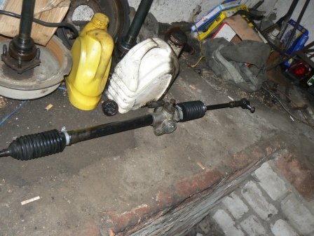

Спасибо Ивану за рейку. Перебрал, из двух собрал почти идеал. :moil: Единственная засада рейка с одной, а червяк с другой(( НЕ ПАРА )). Запхал пол тюбика Castrol надеюсь притрутся :frends: :drinks: .

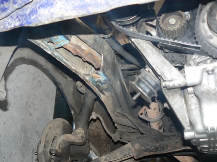

Пришлось резать правый лонжерон, опора под трубу двигателя выгнила.

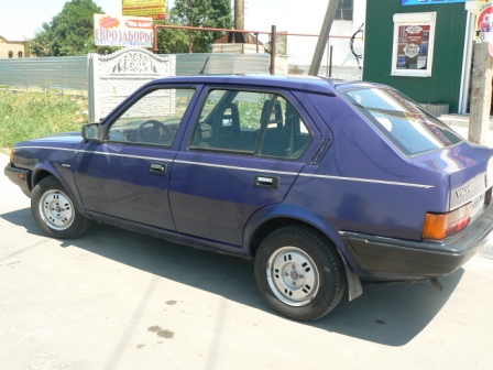

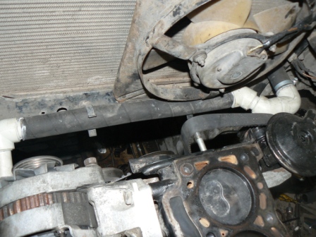

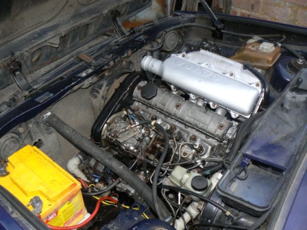

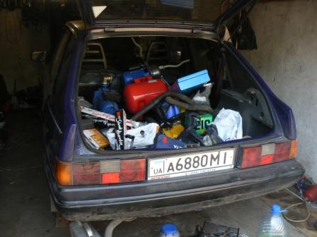

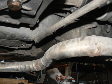

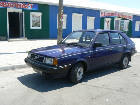

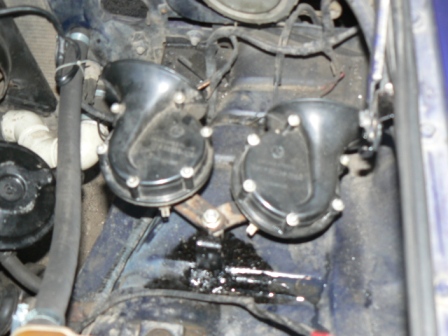

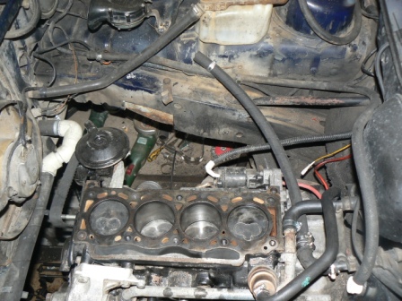

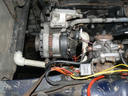

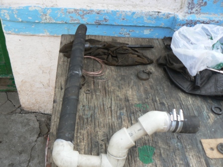

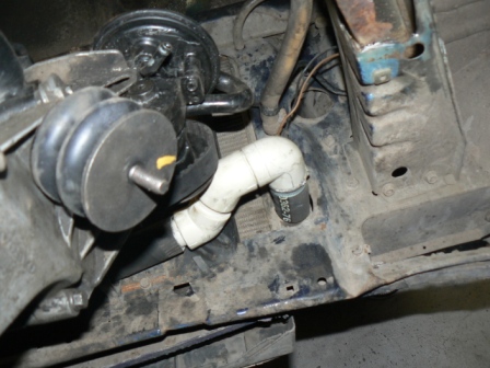

Повідомлення lexa » Нед червня 13, 2010 7:50 am

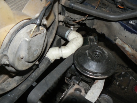

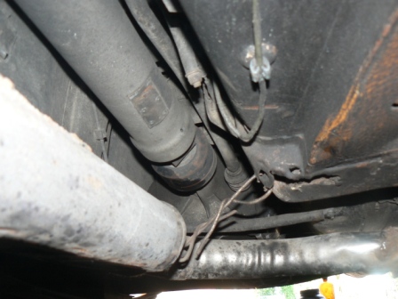

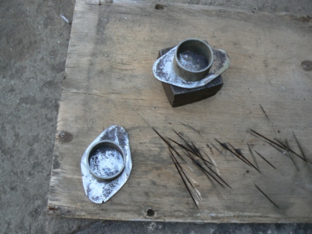

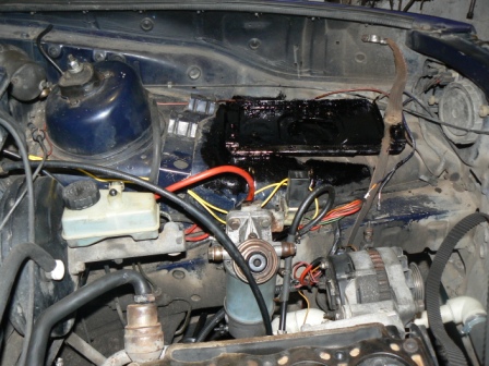

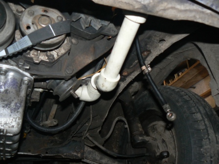

Вот и фото. Бардак в гараже - это не мой гараж(у меня его нет)
багажник хорош
вскрытие сердца
вот так то
водопровод = система охлаждения
Повідомлень: 4442

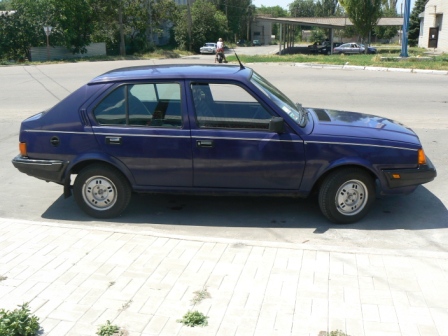

Повідомлення lexa » Нед червня 13, 2010 8:01 am
И вот еще
Повідомлень: 4442
Re: Новая жизнь 16д
Повідомлення lexa » Нед червня 13, 2010 8:02 am
И еще

Повідомлення Yuriy_A » Нед червня 13, 2010 5:57 pm
Леха, использовать водопроводный пластик для системы охлаждения - это жесть! Зачет! Интересно, температуру выдерживает? Я так понимаю, если пластик для горячей воды = примерно, ну до 70" , система охлаждения - рабочая = 95" :P
20-го будешь на Клебан Бык? Похвастаешься...

Повідомлення Tavron » Нед червня 13, 2010 9:39 pm
Yuriy_A написав:Леха, использовать водопроводный пластик для системы охлаждения - это жесть! Зачет! Интересно, температуру выдерживает? Я так понимаю, если пластик для горячей воды = примерно, ну до 70" , система охлаждения - рабочая = 95" :P
Да согласен что жесть, но согласитесь Уважаемые соклубники что мысль то даже очень интересная, и по моему требует конкретной уважухи.

Re: Новая жизнь 16д
Повідомлення Alexzoolog » Нед червня 13, 2010 10:01 pm
полипропилен, насколько я помню химию, должен держать вплоть до 140 градусов, а плавиться вообще при 160-170. остается надеяться, что полипропиленовые трубы на самом деле полипропиленовые.
