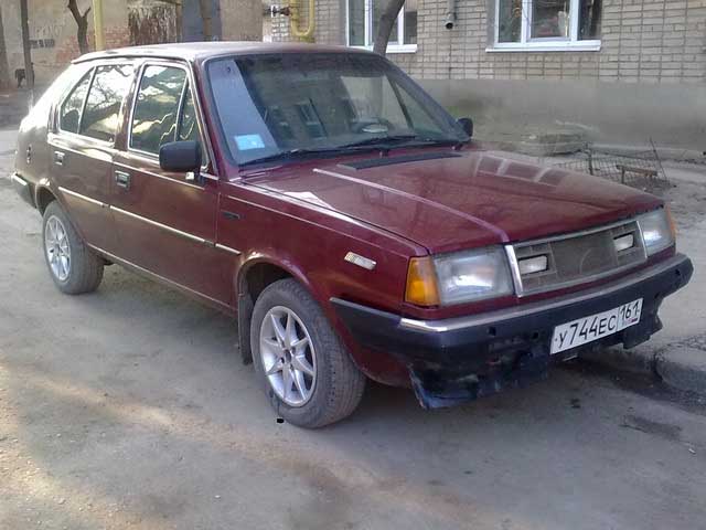

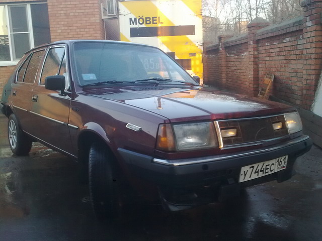

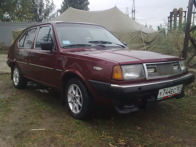

Машинка у меня почти год. За это время поменял передние стойки, наконечники рулевых тяг и резинки на стойках стабилизатора. Сейчас надо менять опоры стоек и ремонтировать рулевую рейку, наши отличные дороги сделали своё нехорошее дело. Других проблем пока нет.

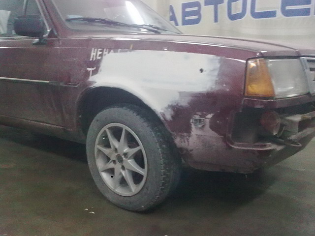

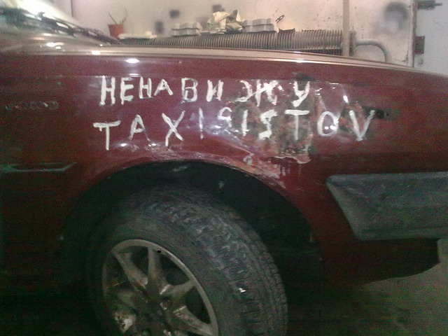

На дня произошло небольшое ДТП в результате чего пострадало переднее правое крыло. Сейчас потихоньку восстанавливаю.

Повідомлення Aleksander » Нед червня 27, 2010 1:44 pm
Хорошо сохранилась для своих лет!!! Жаль по ДТП!А чо за надпись затёрли Жуненави свою :D

Aleksander написав:Хорошо сохранилась для своих лет!!! Жаль по ДТП!А чо за надпись затёрли Жуненави свою :D
"Ненавижу таксистов" Это друг написал, который крыло делает.

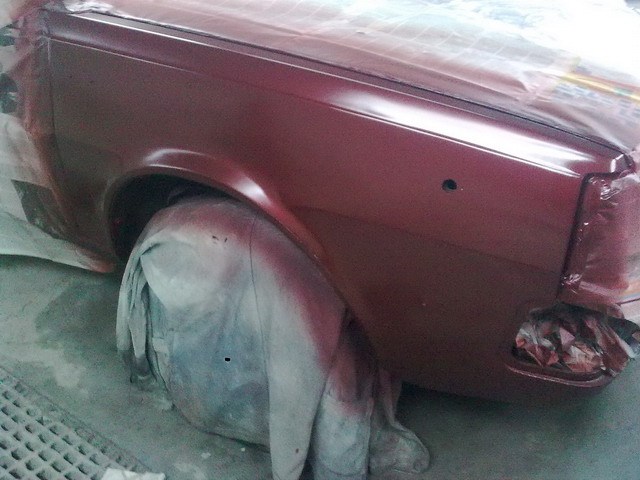

Повідомлення Рожко Александр » Вів липня 20, 2010 11:25 am
На днях покрасили раненое крыло. Осталось приклеить молдинг, шильдик Volvo и повторитель поворота.

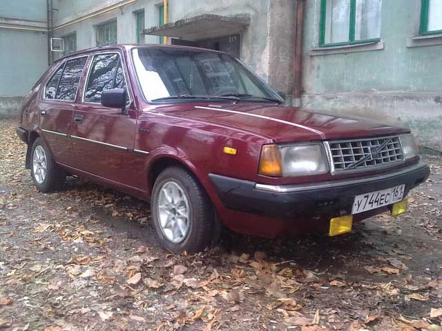

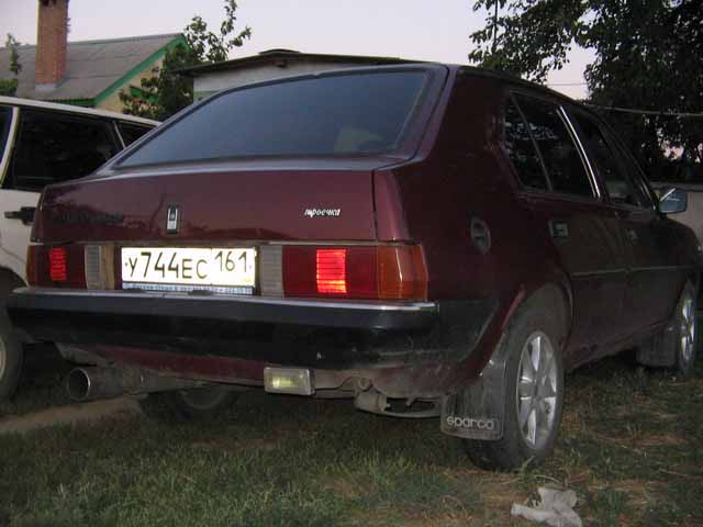

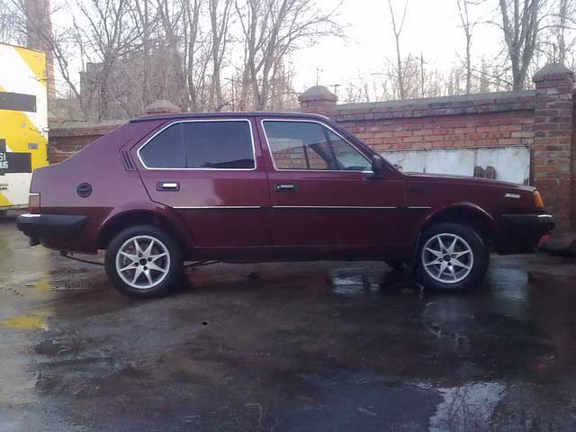

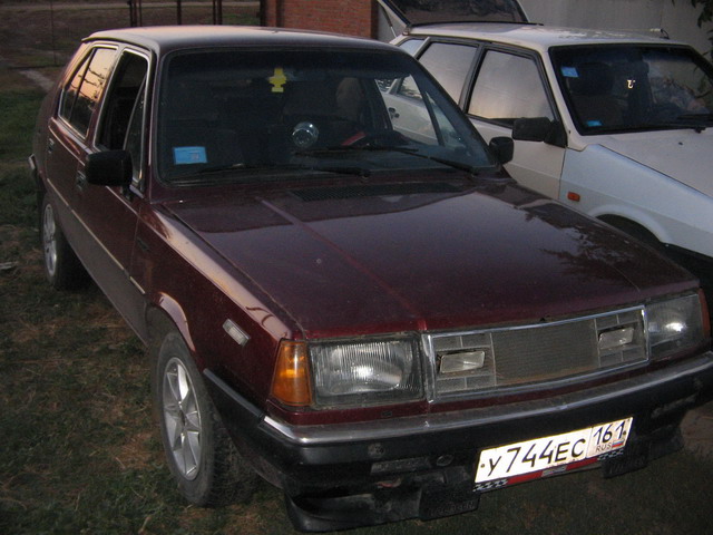

Сделал несколько фоток. Выкладываю.
(60.83 Кб) Завантажено 1080 разів
(114.31 Кб) Завантажено 1080 разів
(132.88 Кб) Завантажено 1080 разів

Повідомлення Stas340 » Пон серпня 23, 2010 8:35 am
Саш вопрос: а колеса задние ровно стоят или мне кажеться?
Re: Красная Ласточка 360
Повідомлення Рожко Александр » Пон серпня 23, 2010 9:04 am
Да нет, не ровно, как у всех. Наверно на фотке не видно.
Рожко Александр
Повідомлень: 484
З нами з: П'ят жовтня 23, 2009 4:28 pm
Звідки: Новочеркасск Ростовская обл.
Повідомлення nikolajs » Пон серпня 23, 2010 12:42 pm
Наверное просто не так криво как на всех тройках :) Нужно фото сзади.

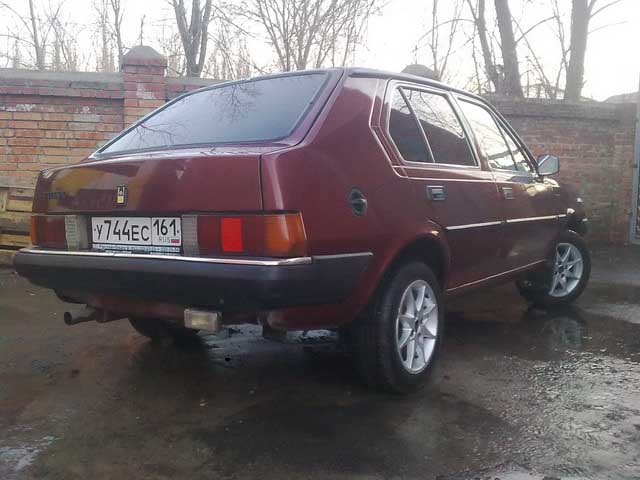

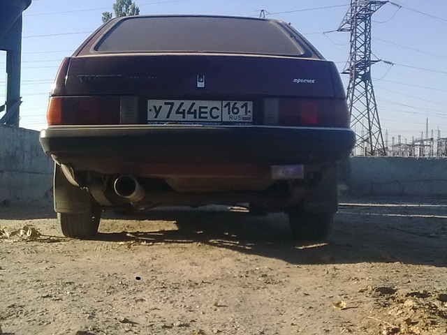

Повідомлення Рожко Александр » Сер серпня 25, 2010 12:19 am
Фото сзади. Как просили.Но на нём не особо видно, из за брызговиков.

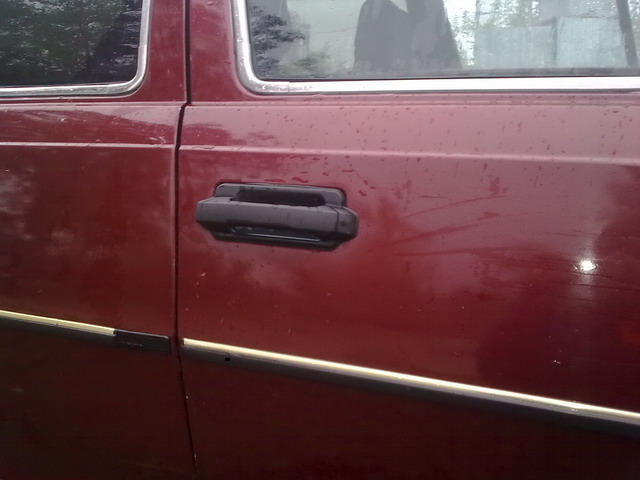

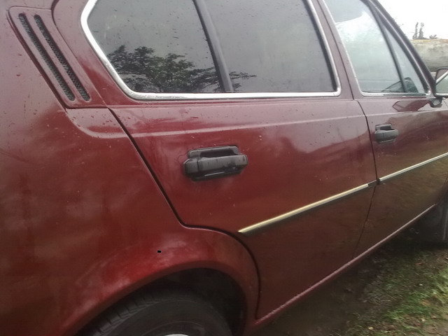

Повідомлення Рожко Александр » Суб жовтня 09, 2010 6:29 pm

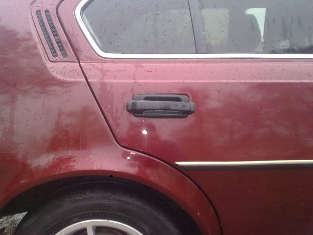

На днях закончил установку дверных ручек. Поставил от ТАЗ 2107, типа "Евро" Вот что вышло.
(63.13 Кб) Завантажено 976 разів
(70.07 Кб) Завантажено 976 разів
(71.89 Кб) Завантажено 976 разів
(107.69 Кб) Завантажено 976 разів

Повідомлення Rom » Суб жовтня 09, 2010 8:06 pm
Отлично получилось, уважуха!
Повідомлень: 3221
Повідомлення Stas340 » Суб жовтня 09, 2010 9:05 pm
Если после всего - все работает закрывает-открывает и не течет и сифонит негде - то я преклоняю голову спасителю троешников :buba:
Повідомлення Рожко Александр » Суб жовтня 09, 2010 11:51 pm
Были кое-какие заморочки. Так-как лечинка замка на тройке стояла на ручке, а на тазике отдельно, открывается и закрывается только электрозамком, пришлось колдовать над самодельными тягами, и больше всего с механизмом открывания и закрывания. Принцип такой-шток электрозамка изготовлен из мотоциклетной спицы, во внутренней части замка, на планке которая поднимает штырёк открывающий замок,а также на самом основании замка просверленны отверстия диаметром 4мм. Шток выдвигаясь проходит через подвижную планку и входит в отверстие просверленное в основании замка,тем самым блокируя подвижную планку. Чтобы шток попадал в эти отверстия на планке и на основании замка, я сделал направляющую из медной трубочки. Гермитичность обеспечивает небольшой слой герметика, плюс резинка входящая в комплект ручек. По размеру они становятся нормально, только надо изготовить скобы которые притягивают ручку к двери.

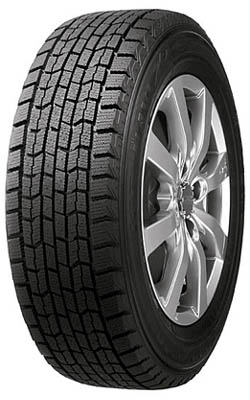

Повідомлення Рожко Александр » Чет жовтня 14, 2010 8:53 pm
Сегодня купил на свою ласточку коплект зимней обувки "Goodyear Ice Navi Zea". Липучка, размер 175/70 R13.
Goodyear Ultra Grip Ice Navi Zea.jpg (39.73 Кб) Переглянуто 15684 разів

Саня , надумал и себе ручки такие поставить. Было б неплохо фотки.
Повідомлень: 4442
Повідомлення Рожко Александр » Чет січня 13, 2011 11:39 pm
Так я же выкидывал. Выше глянь. Насчёт надёжности, вроде нормально. У нас сейчас стоят морозы, пока не одна не сломалась, хоть они и пластиковые!
