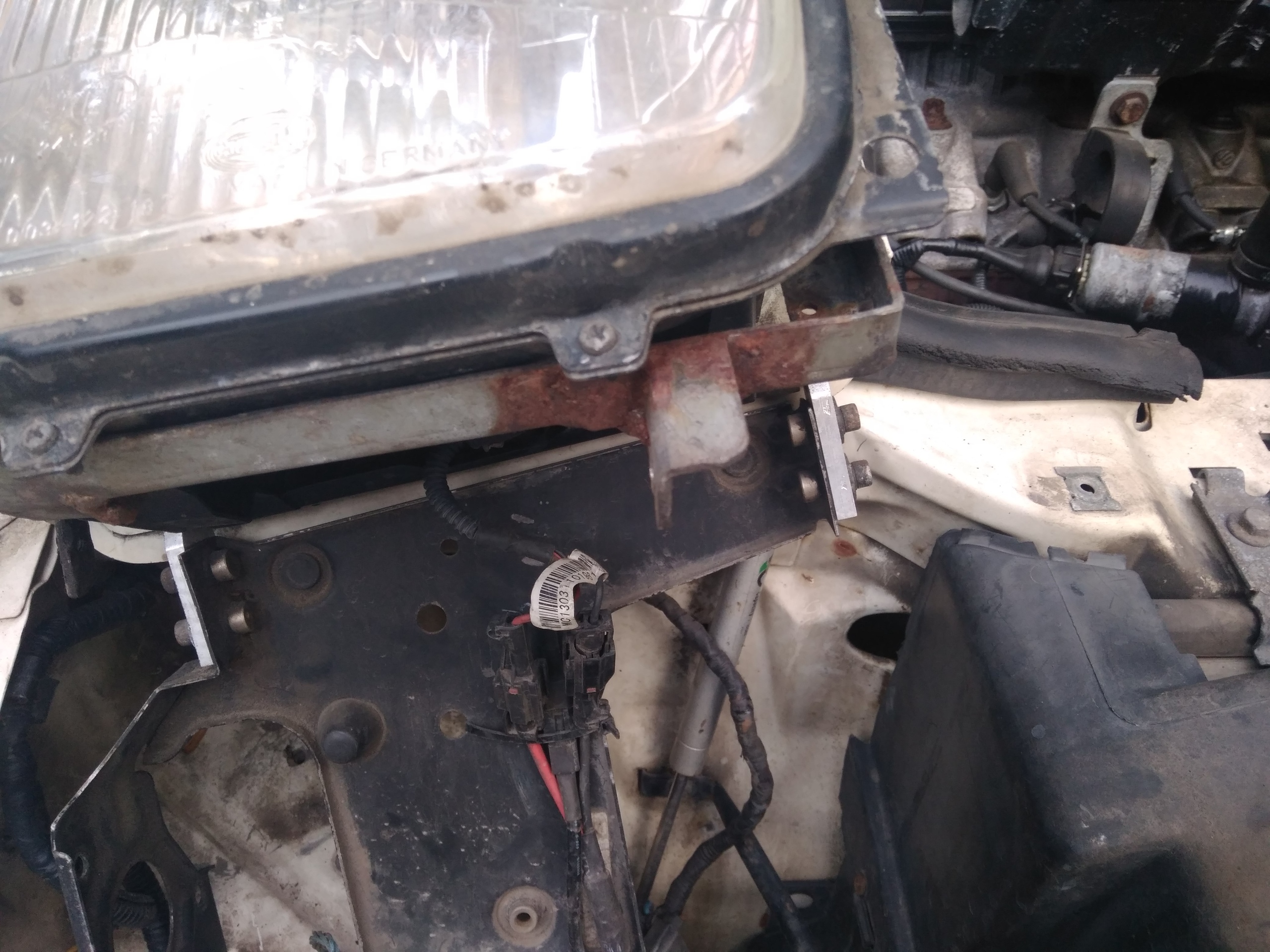

Собственно говоря, на выходных разобрал впуск, снял топливную рейку, турбину, выпускной коллектор, обнаружилось много не подключенных штекеров и нехилая трещина в выпускном коллекторе. Все это было приурочено к приобретению моторчика правой фары, так как предыдущий владелец делал кастомный крепеж для амортизатора фары, он не совсем предусмотрел движение этого самого штока и приварил крепеж в виде уголка. Шток уперся в уголок, пожевало шестерню мотора и походу сгорел сам моторчик...

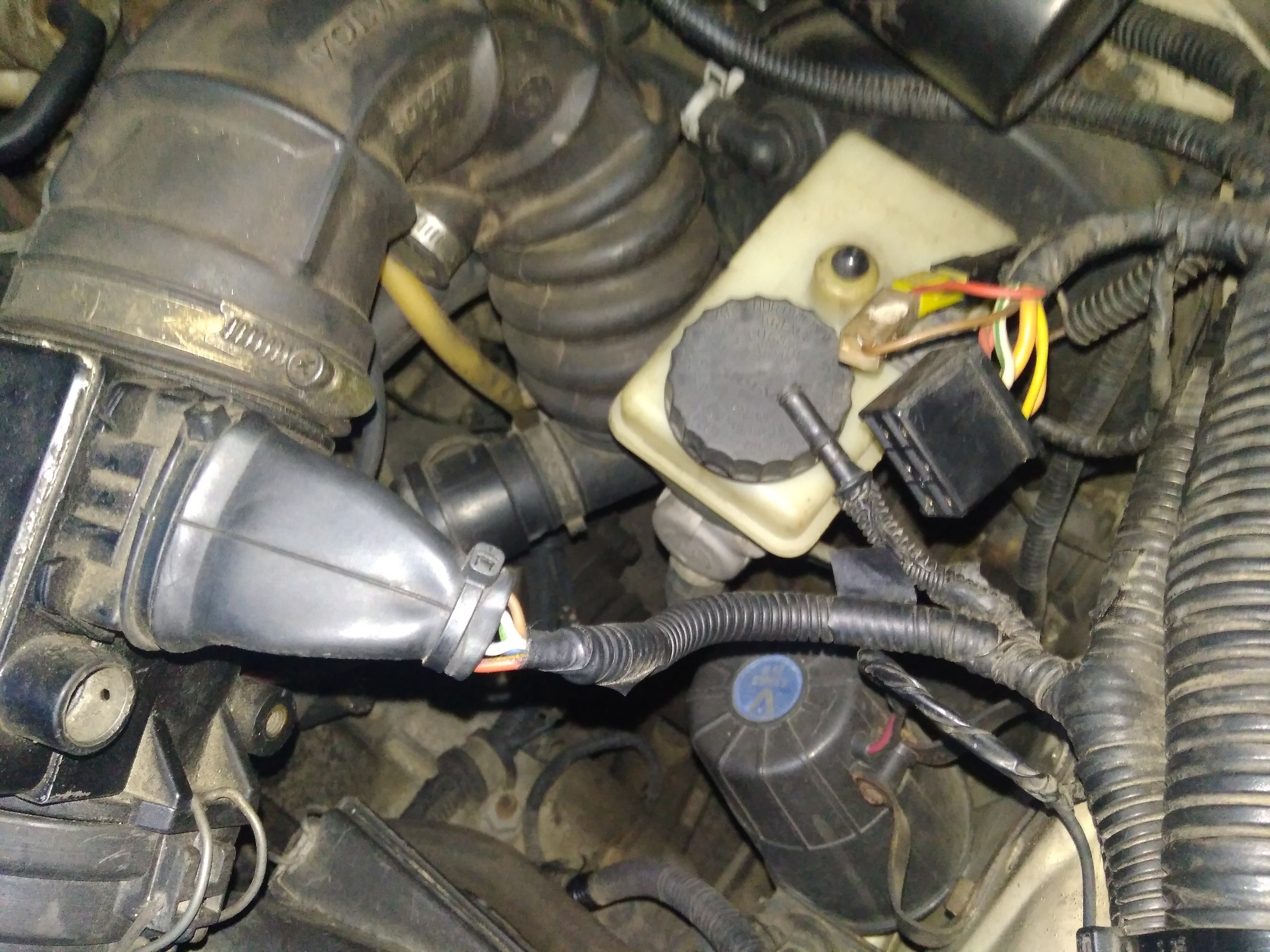

Ну и обнаружилась целая куча разъемов, которые не подключены, датчиков которые тупо отрезаны, и я понятия не имею, что куда идет, вообще не уверен, что смогу собрать все обратно)))

похожий разъем по принципу папа-мама возле бачка тормозной жидкости, но они не дотянутся друг к другу

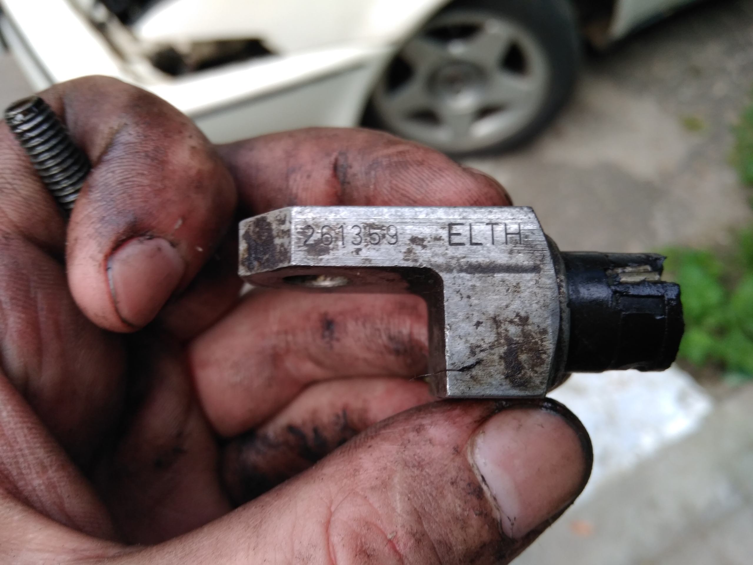

так же тупо отрезан датчик температуры картерных газов, если я правильно понял и это действительно он
