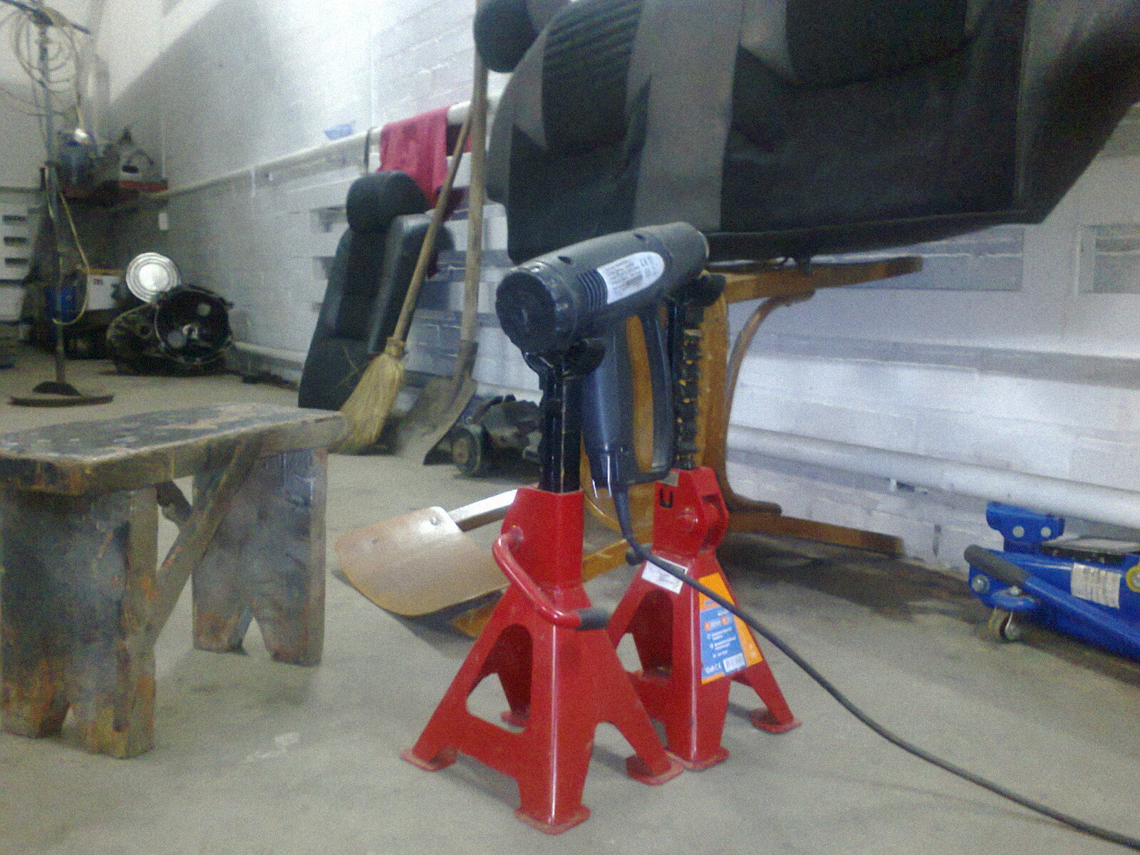

покажу только как я их сушил:

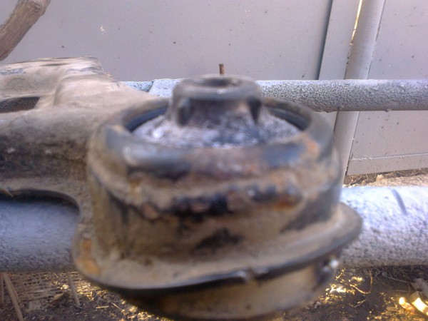

Повідомлення Юрец » Нед березня 01, 2015 9:14 pm
у меня вообще никогда меньше 10ти не было 8-)

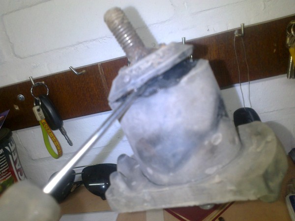

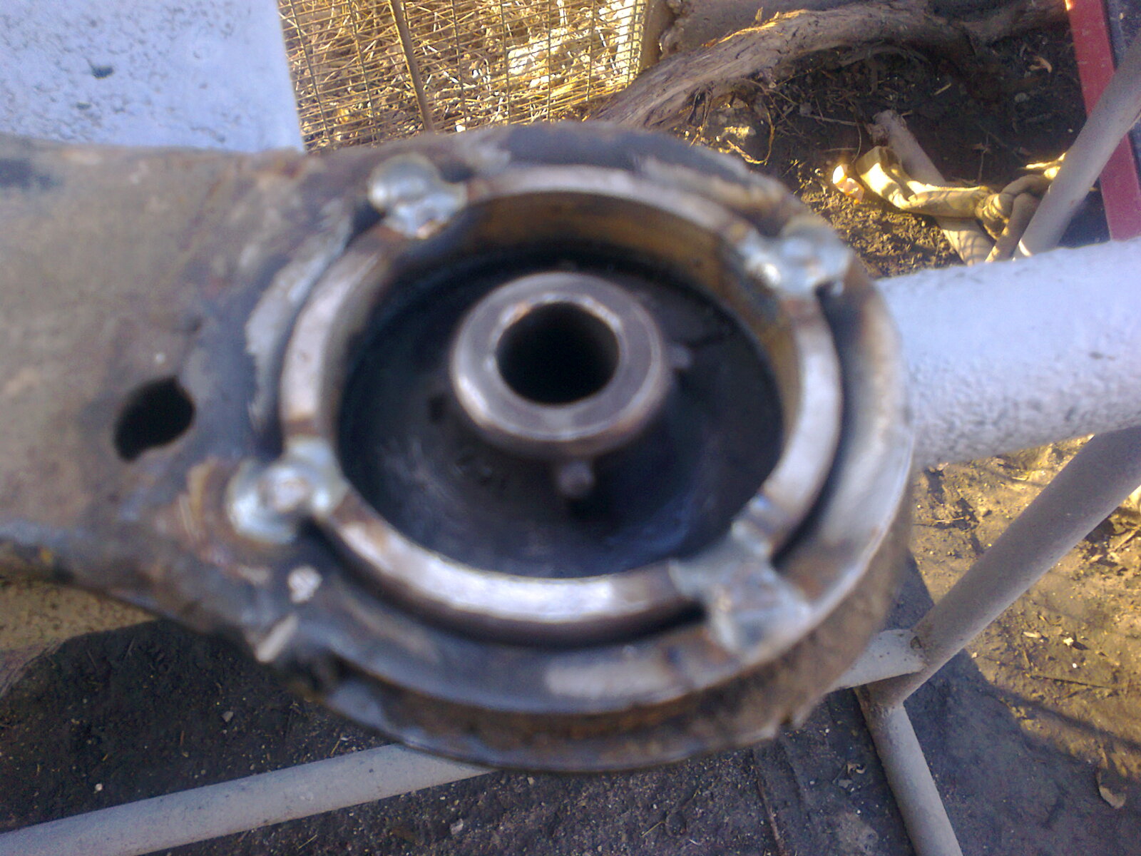

вот он, источник вибрации.
и еще, мож кто помнит или знает: правильно ли на этом рычаге стоят сайленты?(последнее фото)
Юрец
Повідомлень: 333
З нами з: Вів жовтня 23, 2012 1:07 am
Звідки: Мелитополь
Автомобиль: S80 D5 2008
Re: Рестайлинг Рестайлинга или 440 для жены
Повідомлення west » Пон березня 02, 2015 12:31 am
Рычаг. Ответ - если в замки зашли, то да. Ну направление расположения))) правильное.
west
Повідомлень: 394
Автомобиль: S70 T5
Повідомлення Юрец » Пон березня 02, 2015 9:04 am
Дякую! В замки зашли, а вот на моих рычагах передние сайленты не правильно стоят :o

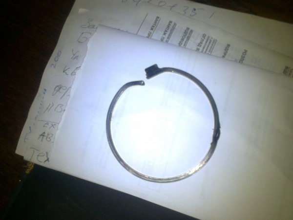

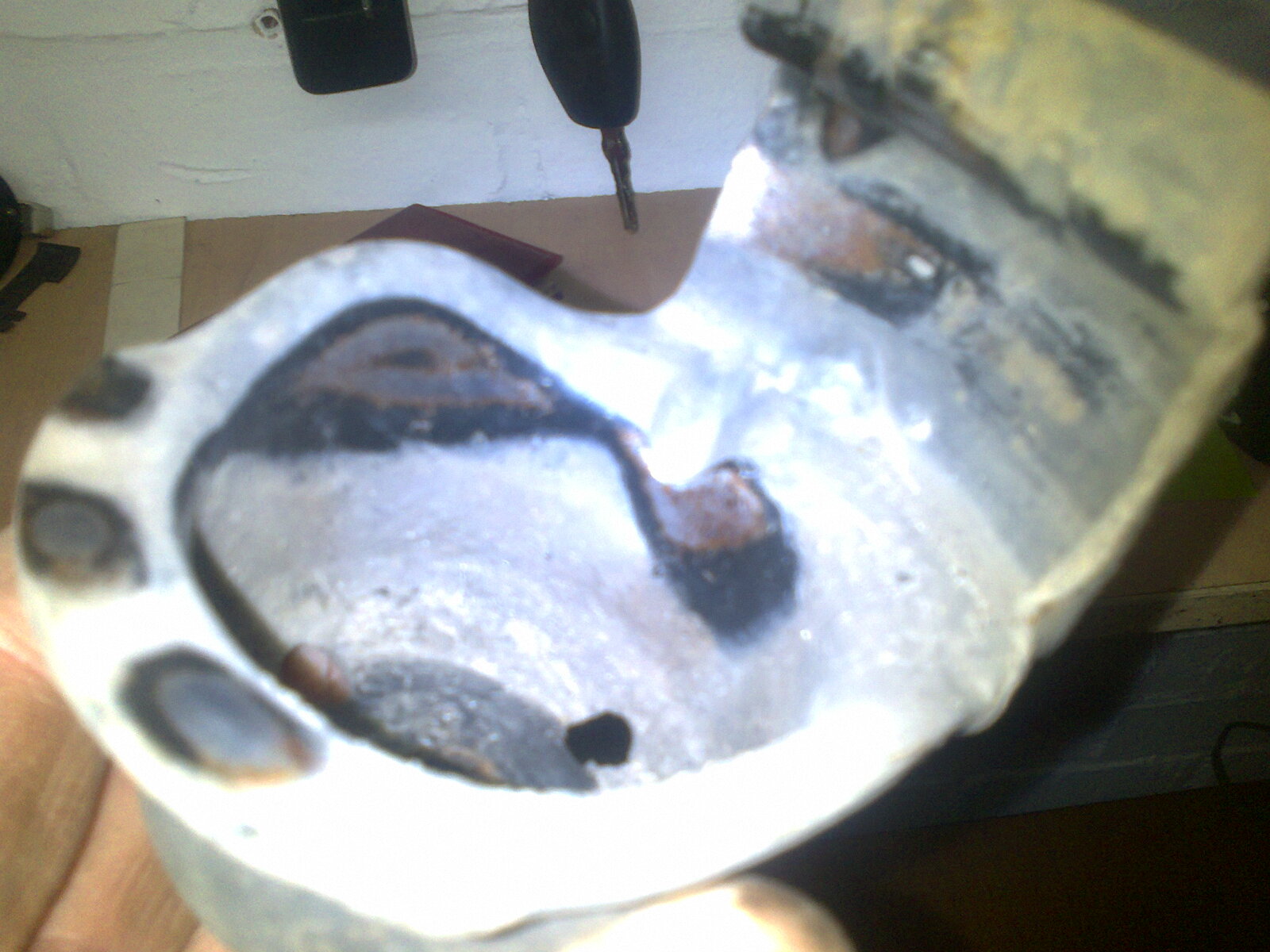

машина стала :sad: выскочил стопор на главной паре. стопор уже подобрал по жёстче, но вот это кольцо нужно:

Повідомлення Merlin » Чет березня 05, 2015 9:44 pm
А вобще на реношках с этой коробкой частая проблема как оказалось. причем если ездид дедушка в магазин и обратно то все ок. а стоит хорошенько зажечь. особенно в повороте. :bye:
Радикальное лечение это приварить стопор сварочкой.

Повідомлення Юрец » Чет березня 05, 2015 10:11 pm
У товарища на митсубисхи каризьма тоже реношная коробка стоит, он все это прошел, стопор сегодня вместе сним поехали взяли, правда подгонять стопор придется. Он с трудом туда влазит, но зато уже не выскочит.

Повідомлення Юрец » Вів березня 10, 2015 10:33 pm
5 минут - полёт нормальный. воскресла! ВОЛЬВИСТАМ СЛАВА!
Макс, тебе спасибо! но твое кольцо ещё в пути. интаймовцы наверное как чумаки на волах посылки возят...
блин, а мог починить ещё в день поломки. сегодня ко мне Димон betelgeize заезжал, а у него новое в запасе лежало, оригинальное! но теперь оно у меня в коробке...

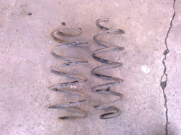

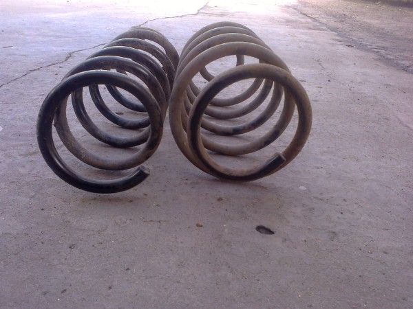

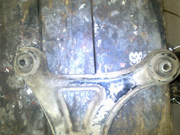

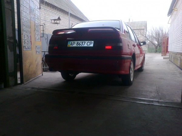

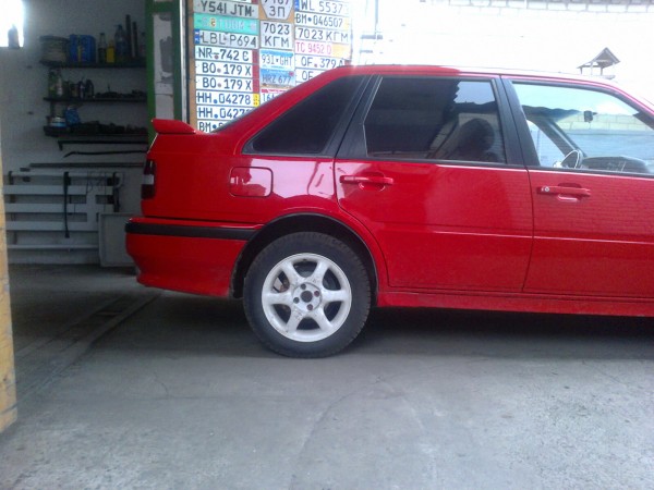

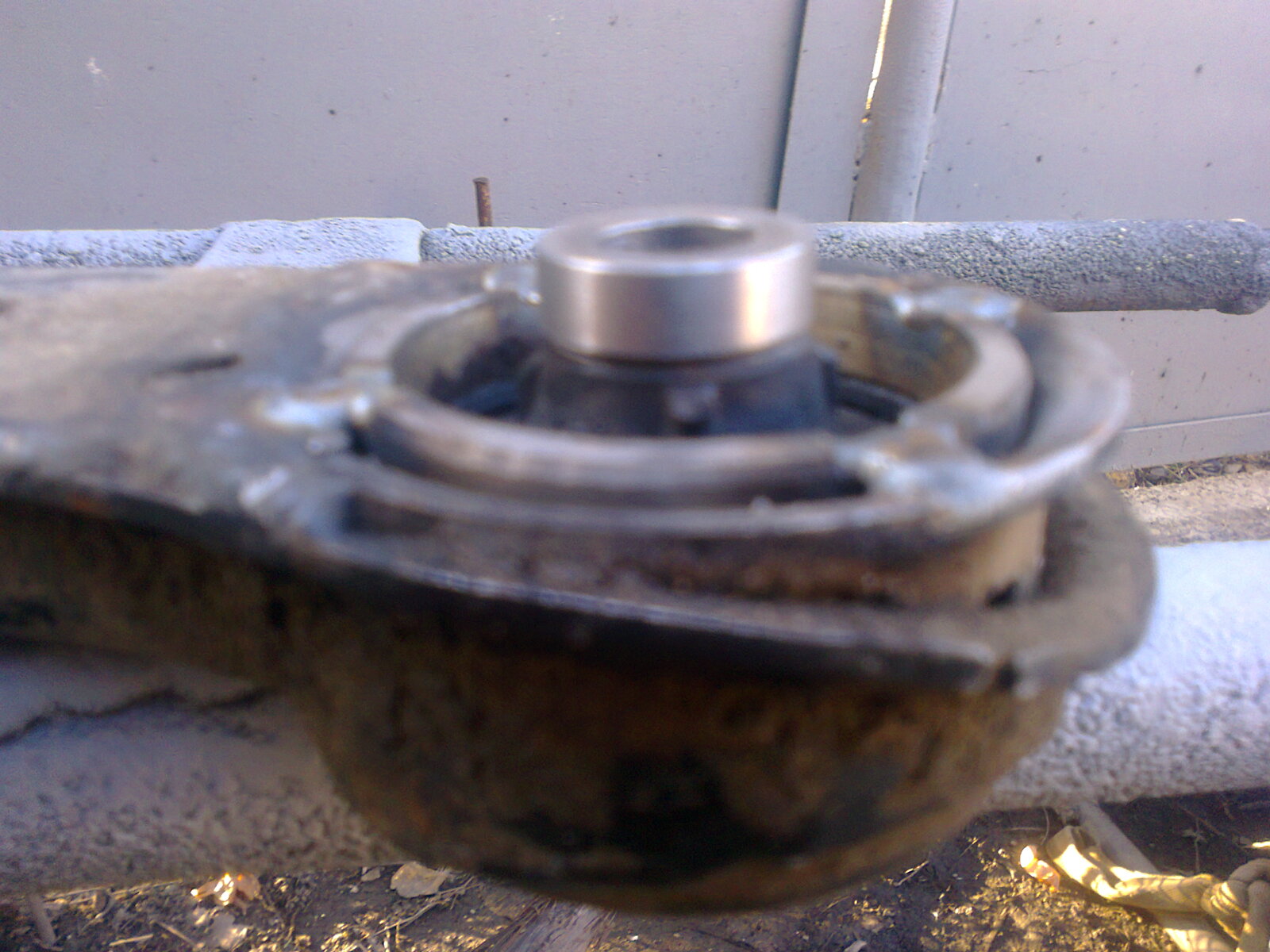

А тем временем от скуки поменял сайлнты на рычагах, решил фордовские поставить. Хрен поймешь - одни говорят ходят, другие наоборот. Пробую сам. Тем боле цена четырёх меньше, чем один оригинальный вольвовский :o
А неоригинал - мало того, что не ходит, так ещё как желе... Я то думаю, чет машина как жигуль рулится. :grin:
Но только натяг слабый, при запресовке - обратно можно одним ударом молотка выбить. Поэтому поточили мне обоймы, прижали ими сайленты и прихватили. Будь, что будет. Сегодня выезжал, передок намного сбитее стал.

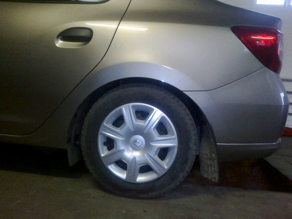

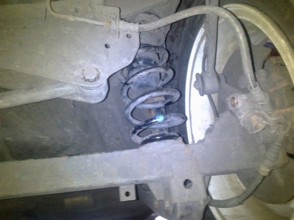

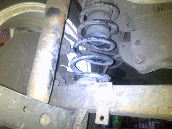

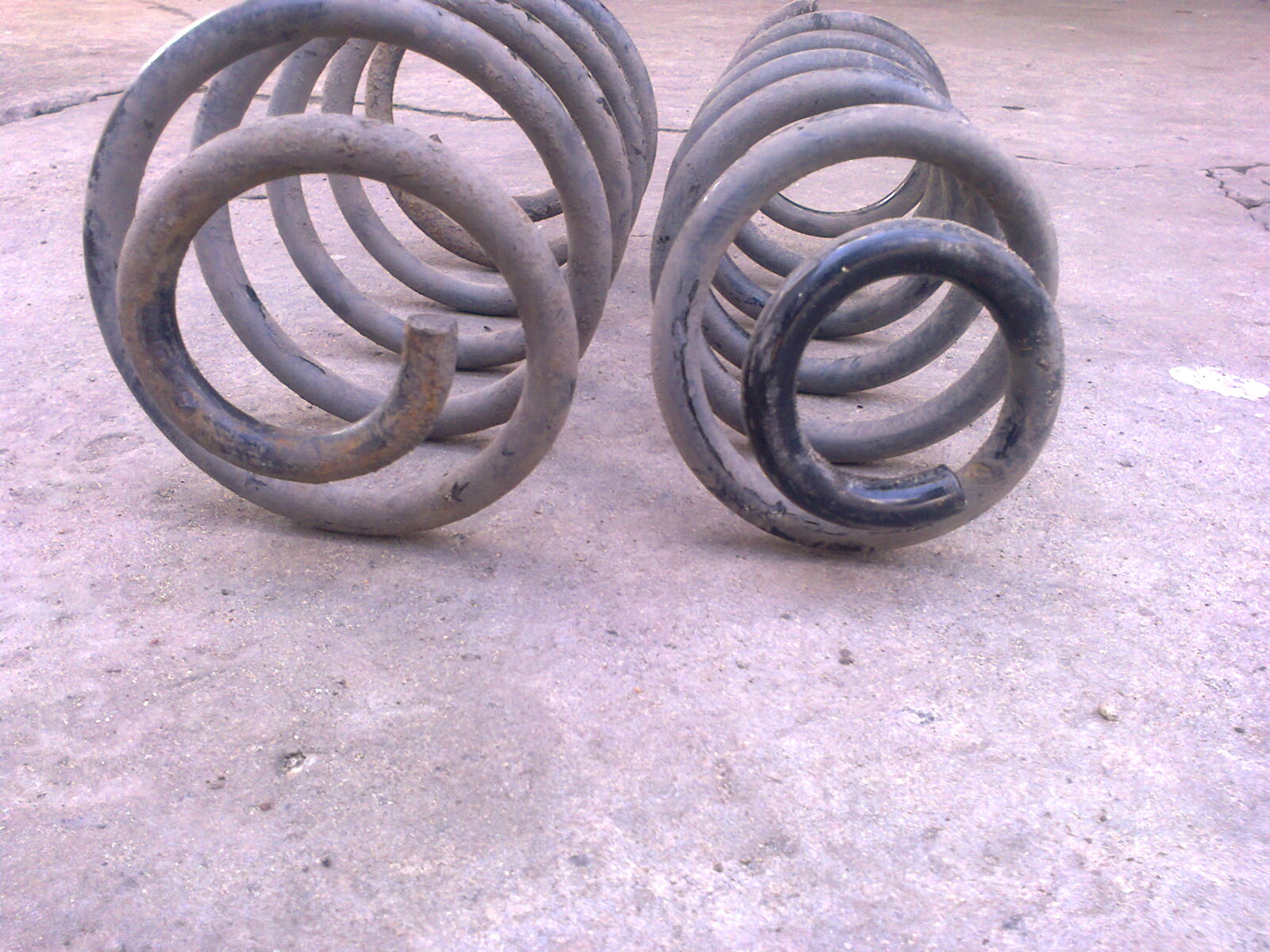

Осталось решить вопрос задними пружинами. Что-то низкий таз не радут глаз, отбойник скоро сотрется.
В тот же день я вытащил из батиного Логана пружину и сравнил с нашей. На фото все видно. Хотел впихнуть их на Вольво, попробовать, но... В тот день не судилось. Завтра попробую.

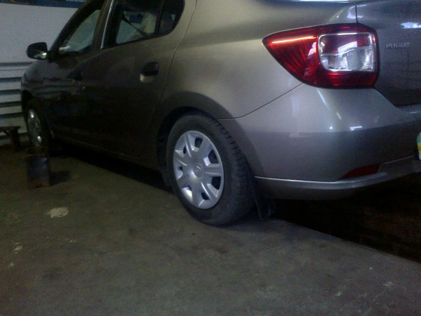

вчера от нехер делать переставил логановские пружины себе:
амартики не разрывает, ооочень сбитенько идет, но жыскавата! если бы у них пробег был тыщь 200... под грузом! кстати в машину сразу садиться стало удобней.

Повідомлення Алежон » П'ят березня 13, 2015 1:59 am
на все 480 задние пружины ставил убитые с 850 просто обрезал сколько надо и огонь

Повідомлення Юрец » П'ят березня 13, 2015 9:48 pm
Алежон написав:на все 480 задние пружины ставил убитые с 850 просто обрезал сколько надо и огонь
У меня раньше стояли скорее всего они, но не обрезанные. Правда не ездил на них, но амарты новые взял, не мог поставить :o не пойму как люди ездили :-D
