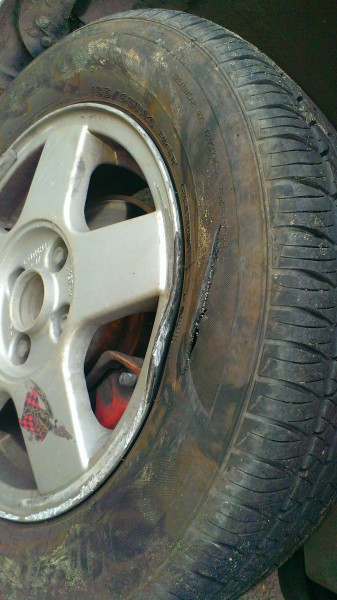

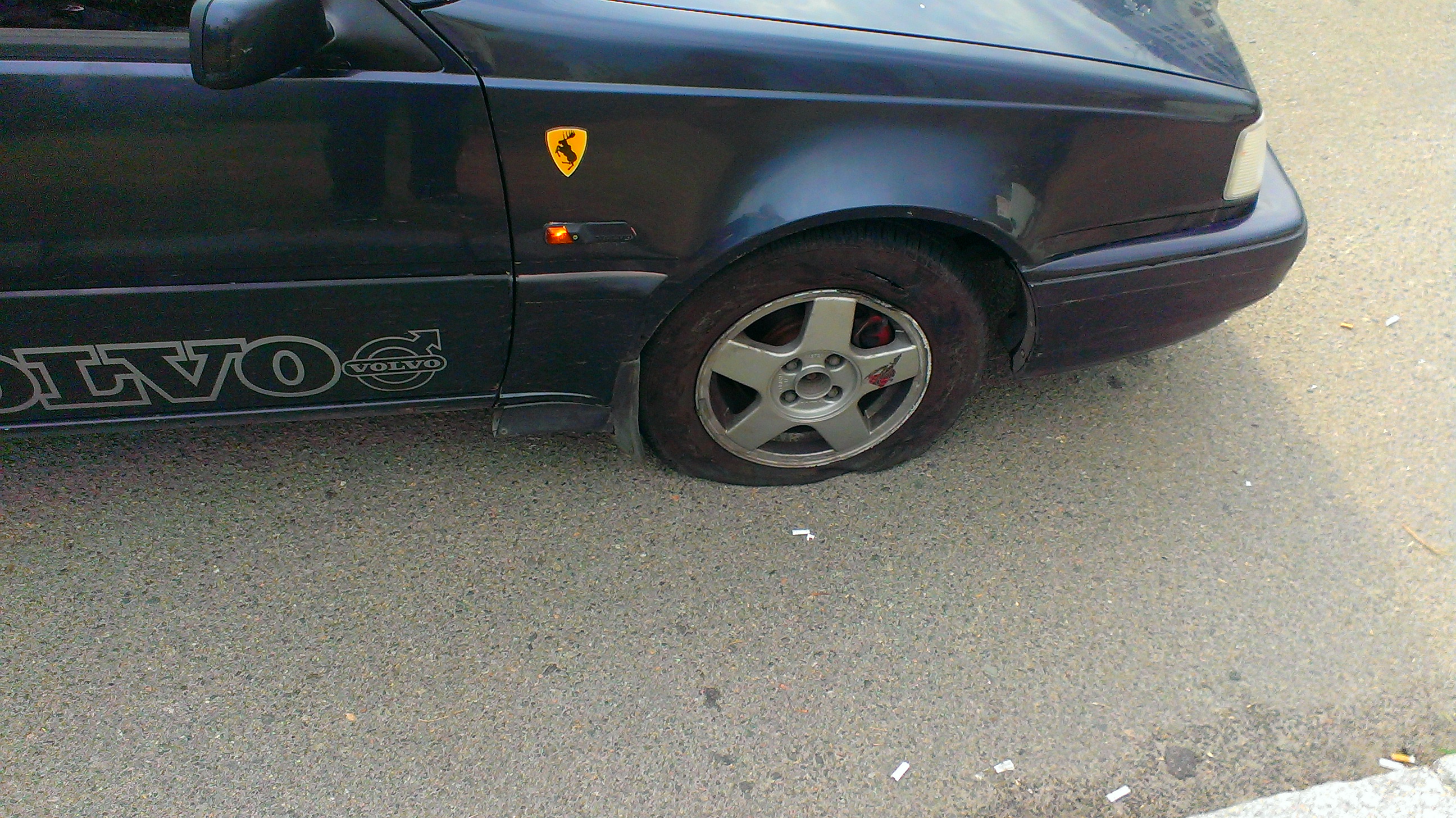

Повідомлення Lyolik » Вів вересня 08, 2015 5:59 pm
Вот гдето типа так,шото прокололо колесо,повело в бордюр...ну и результат :sad:

Повідомлення Ice_BEAR_Bo » Вів вересня 08, 2015 6:02 pm
оно хорошо, что в бордюр! так что всё нормально ;)
Повідомлень: 1818
Звідки: NY
Re: 440 Новичек
Повідомлення ВиМакс850 » Вів вересня 08, 2015 6:31 pm
Бля, Алексей, где тебя угораздило???

Повідомлення Lyolik » Вів вересня 08, 2015 6:48 pm
почти возле дома, на скорости километров 30-40. И по ходу еще шото пробил,потому шо пока менял колесо лужица масла натекла

Re: 440 Новичек
Повідомлення volvoff » Вів вересня 08, 2015 7:54 pm
Да,неакуратненько

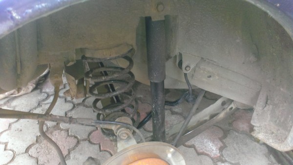

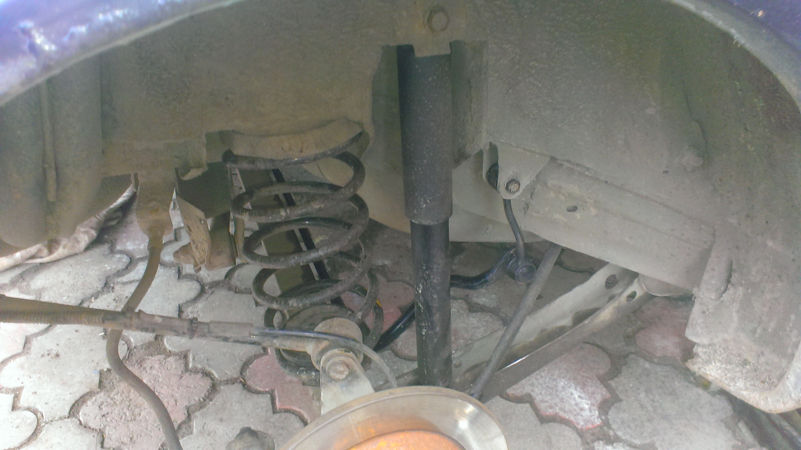

Повідомлення Lyolik » Нед вересня 13, 2015 8:04 pm
Поставили задний стаб.
Merlin написав:4ка становиться бимбой когда в попе стоит стаб. а без стаба это не бимба.
Теперь точно БИМБА :idea:

Re: 440 Новичек
Повідомлення Merlin » Нед вересня 13, 2015 8:52 pm
Тааак, а почему подкрылков от лайноса нету взади?
Повідомлень: 3298
Re: 440 Новичек
Повідомлення Lyolik » Нед вересня 13, 2015 8:57 pm
Merlin написав:Тааак, а почему подкрылков от лайноса нету взади?
Бо нада аркы з порогамы поварыть, от поварю и поставлю. Чесна слова,дядя Мерлин :(

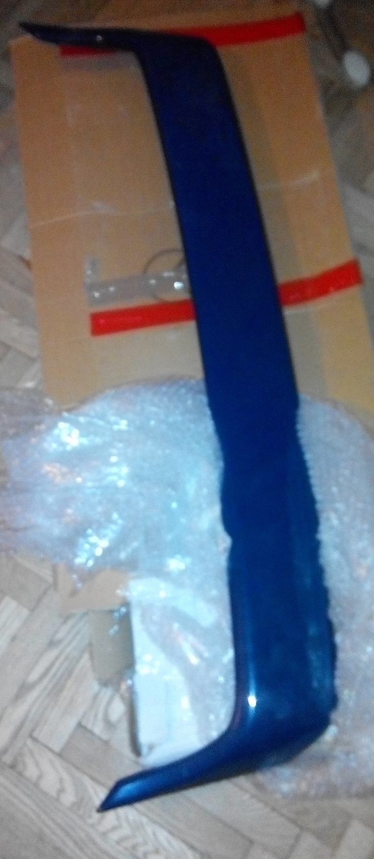

Повідомлення b1gg1e » Вів вересня 29, 2015 9:42 pm
Change будет? :)
Цвет - тёмно-синий:
b1gg1e
Повідомлень: 272
З нами з: Пон березня 10, 2014 10:11 am
Клубная карта №: 49
Re: 440 Новичек
Повідомлення Lyolik » Вів вересня 29, 2015 9:43 pm
b1gg1e написав:Change будет? :)
Цвет - тёмно-синий:
Та нивапрос. Где и когда?
