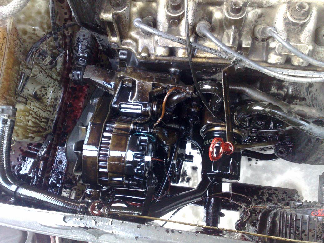

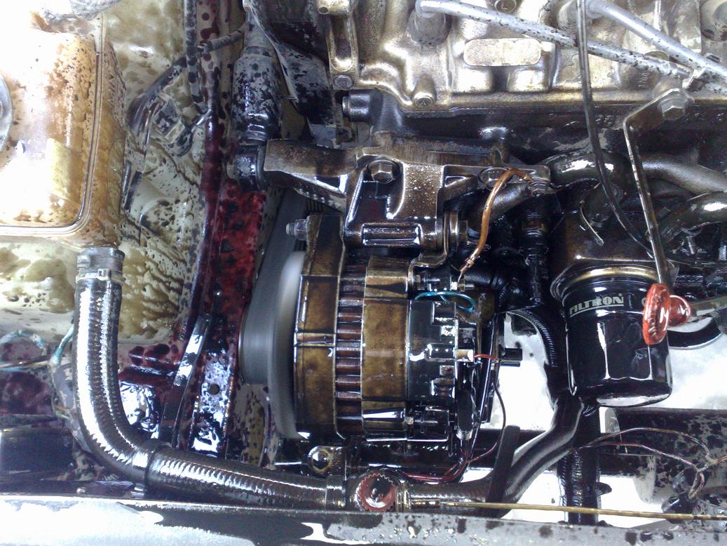

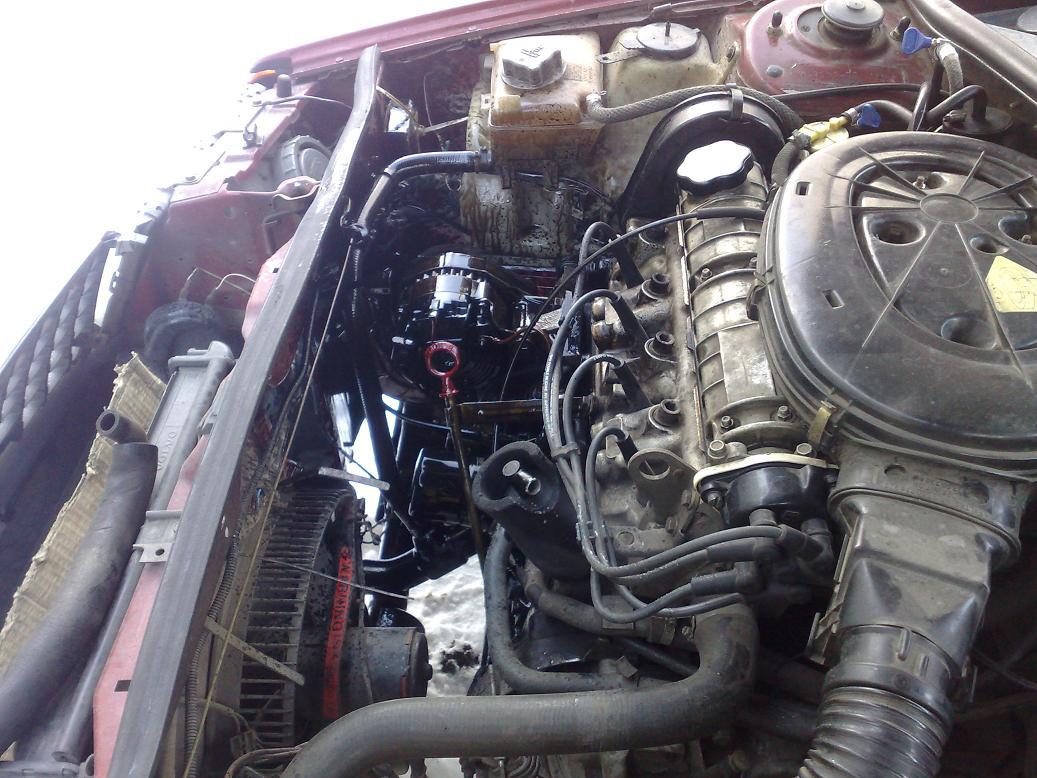

Давно не писал, но заставили обстоятельства. Вобщем вчера взял машинку после 3-х недельной стоянки в гараже, вчера поездил и поставил на стоянку, сегодня утром на улице -16, пришел на стоянку завелась с 4-го раза, прогрел и поехал на работу, приехал, закрыл и тут смотрю а под машиной капает масло, я открываю капот и вижу вот такую вот картину (фото ниже).
Вывод: забился и замерз патрубок который идет с сапуна вентиляции картера и давлением подняло щуп и через него начало лить масло куда попало. Вобщем теперь нужно долить масло, патрубок принес на работу пусть растает и я его прочищу.
ЗЫ: как теперь это масло вымыть из под капота, мож кто знает?!

Повідомлення Stas340 » Чет січня 06, 2011 10:52 am
Ром ну я так понимаю горячей воды в достатке у тебя нет и химии тоже нужной, так что на мойку (ну как бы нормальную и там гривен за 40-50 тебе должны привести все это дело в порядок, ну может и больше конечно условия то сейчас вон какие суровые. Самому это летом можно а сейчас :?

Все уже впринципе устранил, патрубок был чистый просто собрался конденсат со временем и замерз в патрубке. Прошлым летом я их все чистил, поэтому все как бы чистое.
Пошел доливать масло, подошел к машине и увидел вторую неприятную новость, спустило наполовину переднее водительское колесо. Залил масло, накачал колесо и патрубок пока опустил вниз, чтоб конденсат не замерзал, естественно сейчас и расход наверное увеличится. Пока буду искать инженерное решение, как запустить патрубок так, чтоб он не провисал и не замерзала в нем вода.
