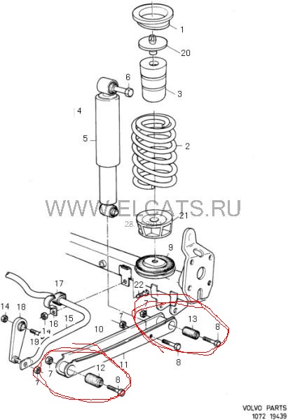

Повідомлення Filosof » Пон листопада 28, 2011 10:59 pm
volvo440GL написав:2. стук сзади - причина неизвестна - возможно замена амортов -350 грн каяба газ -масло или 290 грн какието масляные немецкие НО склоняюсь к каябе
на моїй машині був стук сзаду через зношені сайлентблоки що виділені на малюнку

Повідомлення Serij » Пон листопада 28, 2011 11:03 pm
Filosof написав:
+1 не спешите грешить на аморты. Я тоже думал на них, когда правая сторона стучать начала, поменял - стук не ушол. Оказались сайленты ресоры. По теме: я бы взял каябу или сакс (правда они и не дешевые.)Себе на перед и зад поставил каяба. :idea:

Втулки я все поменял, стук не ушел - самое интересное что когда машина на яме - ничего не стучит - дергаю все подряд!!!
но когда еду - стук под днищем в раене багажника аж бьет что то!!!
А может задняя банка глушака всё-таки, или труба что к нему приходит (об заднюю балку при нагрузке)?
я на выходных все там обмотал асбестом и подмотал. буду смотреть - итог все равно один - трубу переваривать нужно
Подмотка не поможет, я тоже так думал, до задницы всеравно торохтит, только глуше.

Трос спидометра заменен! наконец-то !!! аж отвык! Почемуто половина спидометра и правая часть приборки теперь тускло очень подсвечиваюстя - думаю когда снимали лампочку повредили чтоли..... Нужно будет самому аккуратно проверить...
Термостат заменен и пропал перегрев на ХХ - температура на хх доходит до середины деления и замирает... а то ползла вверх
Масло не сочиться из-под прокладки - все сухо :idea:
Под замену еще
Задние пружины, задние аммортизаторы
Сайлентблоки балки
Рулевую рейку нужно реставрировать (кто делал? кто сталкивался?)
Тяжки и втулки переднего стабилизатора
Жду советов кто что и где покупал?

volvo440GL написав:Под замену еще
Сайлентблоки балки
Задние пружины брал Лесжофорс, сайленты менял, все тяги, аморты остались, нужно будет тоже заменить как-то. тяжки и втулки переднего стаба помойму Скановские. Рулевую рейку не трогал, но хотелось бы.
