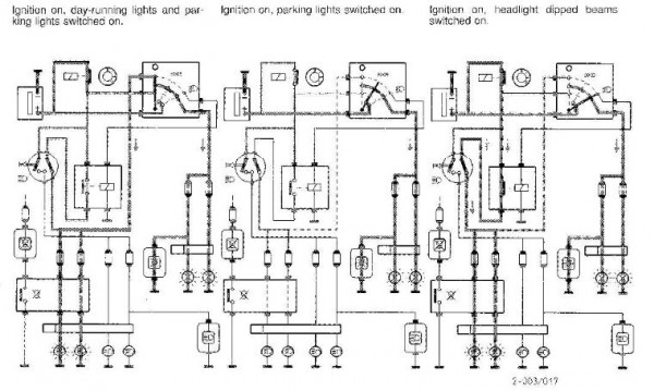

Re: Моя маленькая
Повідомлення b1gg1e » Чет грудня 29, 2016 11:40 pm
Варяг написав: Насчёт реле вежливой подсветки - где его искать, можете подсказать?
Есть книга со схемами (почитаете, как станет скучно :? ), если с английским несложно :welcom:

Re: Моя маленькая
Повідомлення alexey500 » П'ят грудня 30, 2016 12:27 am
Варяг написав:
Под капотом, под крышечкой, там где еще куча релюшек. У меня оно самое большое, бежевого цвета. Я сам час как оттуда вылез. У меня перестала включаться подсветка от всех дверей кроме водительской. Надиагностировал обрыв провода между тремя дверями и релюшкой.
У меня книга на русском языке. Там есть ответы на все вопросы. В этой теме в третьем посте ссылка на нее: viewtopic.php?f=43&t=10005&p=51222&hilit=Volvo+440+460+480+86+93+Avtomanual#p51222
Правда по ссылке антивирус не пускает.

Повідомлення b1gg1e » Суб грудня 31, 2016 12:08 am
Если нужно, качество могу улучшить. Но тут вроде видно где куда звонить мультиметром )
