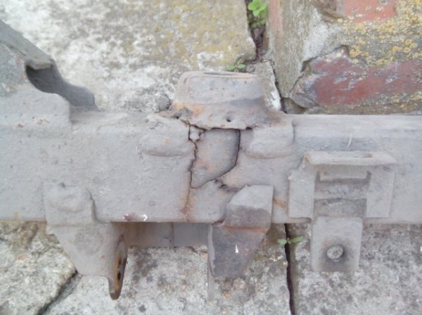

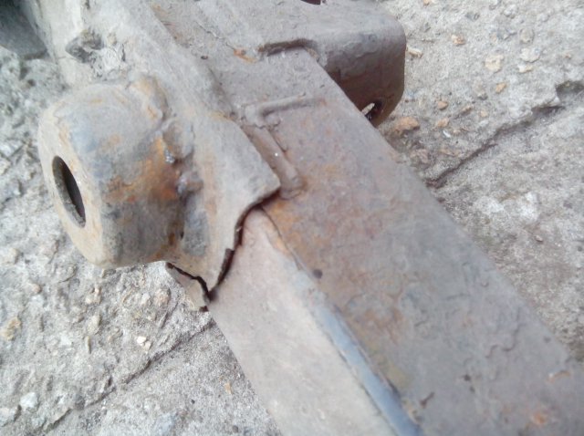

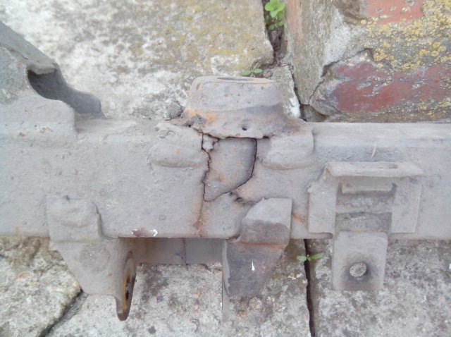

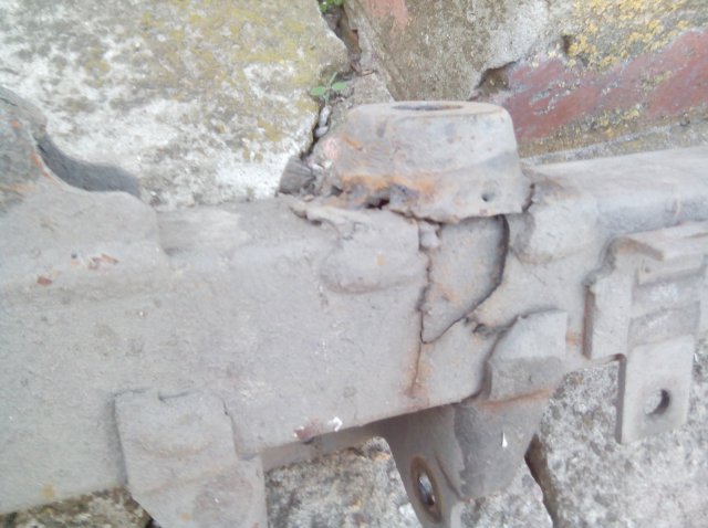

Повідомлення Юрец » Пон травня 04, 2015 10:58 pm
Сегодня заглянул под машину. Что-то скрип какой-то появился пару недель назад, как брычка скрипит. Стал усиливаться. Похож на разорванный сайлент. Но :o
Юрец
Повідомлень: 333
З нами з: Вів жовтня 23, 2012 1:07 am
Звідки: Мелитополь
Автомобиль: S80 D5 2008
Re: Рестайлинг Рестайлинга или 440 для жены
Повідомлення Merlin » Пон травня 04, 2015 11:26 pm
походу ей пися вава.
Повідомлень: 3298
Повідомлення Юрец » Пон травня 04, 2015 11:40 pm
Радует только одно - возможно это было причиной плавания и непонятного поведения задней оси :idea:

Повідомлення Merlin » Пон травня 04, 2015 11:51 pm
ну с такими трещинами у тебя задняя подвеска была уже почти независимой. :-D :-D :-D
Повідомлень: 3298
Повідомлення Юрец » Вів травня 05, 2015 12:23 am
И с эффектом подруливания...
Блин! А я то думаю, что-то стабилизатор нихера не стабилизирует :-D
