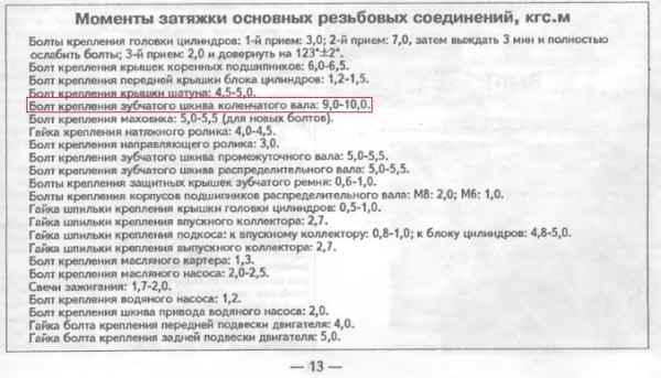

Снять шкив коленвала на доп.агрегаты
Сообщение Mihail » Вс сен 01, 2019 11:44 pm
Как открутить шкив коленвала (с демпфером, двигатель 2.0) на доп. агрегаты на автомобиле с автоматом?
Очень просто. Головку на вороток, вороток вставляем во внутреннюю часть рычага шаровой. Одеваем головку на болт. Запускаем двигатель стартером. Мне потребовалось 3 раза дернуть стартером. Болт открутился.
Направление вращения шкива коленвала - по часовой стрелке, если смотреть на него со стороны правой колесной арки.
Направление откручивания болта ключем - против часовой стрелки (относительно неподвижного шкива).
Если мы стопорим вороток с головкой и запускаем двигатель (шкив идет по часовой стрелке), то это равносильно откручиванию болта против часовой стрелки относительно неподвижного шкива.
Зажимать болт динамометрическим ключом, блокируя маховик большой отверткой.

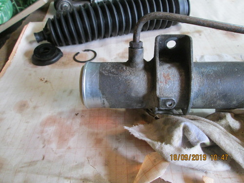

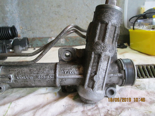

Ремонт гидрорейки

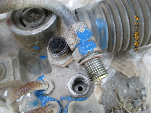

Сообщение Mihail » Вс сен 15, 2019 9:23 pm

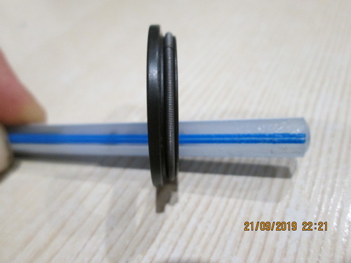

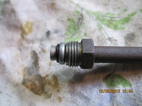

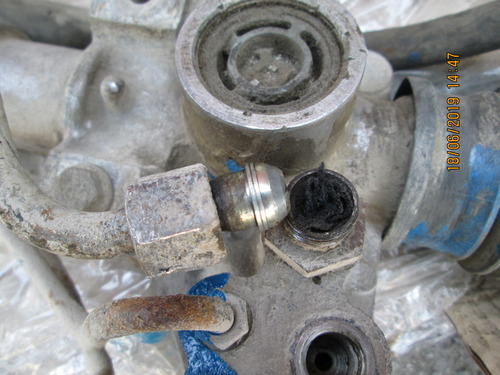

Подробный отчет человека с драйв2: https://www.drive2.ru/l/6722550
У него рейка дорестайл. Фитинги (накидные гайки, концы трубок имеют полусферический профиль) под ключ на 19. Гайка поджима сухаря металл.
Медное кольцо с внутренним диаметром 14 мм. Попытка воткнуть фитинги от рестайла в рейку дорестайл (без переходников) будут безуспешными.
У меня рейка Volvo 465183 (насколько понимаю, рестайл). Фитинги шлангов/трубок системы ГУР под ключ на 17 (накидной с прорезью, специальной формы). Вкручиваются в рейку без переходников. Гайка поджима сухаря пластиковая.

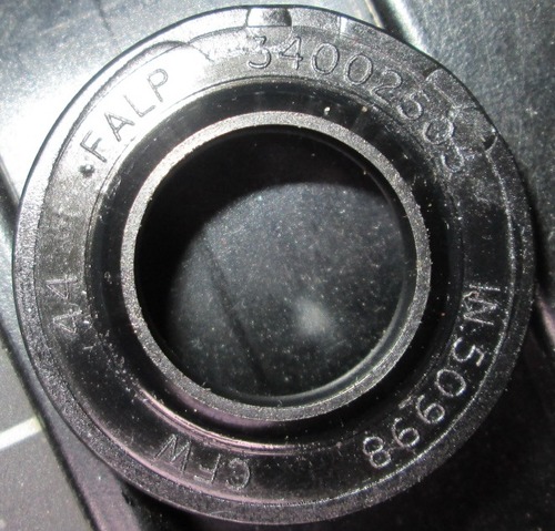

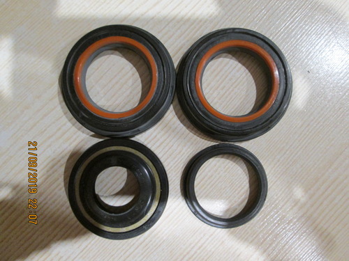

Для ремонта рейки нужно 4 сальника:
1) горизонтального вала 24.97х37.54/41.24х4.2/7.4 - 2 шт., 80 грн.(3,25$)/шт., Corteco;
2) вертикального вала червяка верхний 19.05х34.6х6.2/9.2 (34002505) - 1 шт., 65 грн.(2,64$)/шт., Corteco;
3) вертикального вала червяка нижний 23.3х29.7х4 (12014254B) - 1 шт., 70 грн.(2,84$)/шт., Corteco.
Горизонтальный вал в отличном состоянии, без коррозии и задиров (несмотря на дырку в правом пыльнике). Сальникам труба. Впечатление, что рейка не разбиралась ни разу. Скорее всего, так и есть.

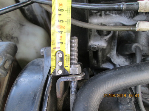

Установлен новый демпферный шкив коленвала (Maxgear) на пробеге 7500 км. 620 грн.(25$). Здесь и далее будет указываться только стоимость запчастей (если явно не обозначена стоимость работ), т.к. свои автомобили ремонтирую сам.
При поиске причины писка ремня вспомогательных агрегатов при полностью выбранной резьбе регулировки натяжки 12.07.19 (ориентировочно 6000 км пробега) были заменены на новые:
1) ремень вспомогательных агрегатов DAYCO 6PK1555 215 грн.(8,24$);
2) ремень генератора DAYCO 3PK600 80 грн.(3,1$).
Минимальная натяжка ремня вспомогательных агрегатов (насос ГУР отключен от рейки и закольцован, демпферный шкив заменен) при включении всех потребителей (ближний свет, кондиционер, обогрев стекла и др.), при которой пропадает писк, на фото ниже. Двигатель прогрет, на улице +10 град.С.
мин натяжка ремня вспомогательных агрегатов_500.jpg (79.11 Кб) Просмотров: 11498

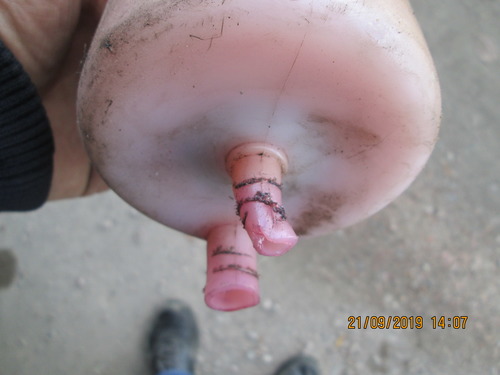

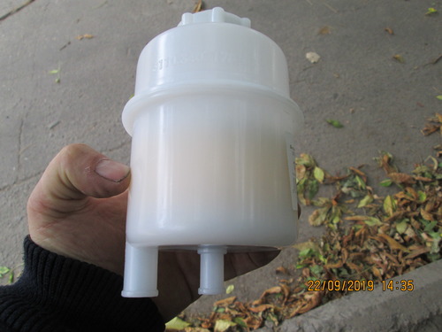

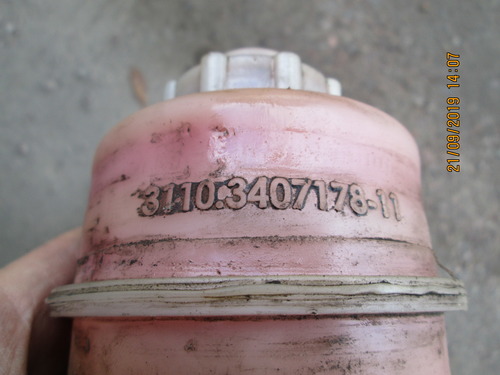

Также мелкий колхоз от Макса. Бачок ГУР от Волги и сплющенный патрубок, на котором невозможно нормально зажать шланг. Риторический вопрос: ну и зачем это говно в моей Вольво? Выкинул нафиг. Откат к оригиналу.
А вот так выглядят нормальные патрубки этого бачка:
Диаметры патрубков бачка 3110 16 и 12 мм. У оригинала 16 и 10 мм. Учитывая буртик на тонком патрубке бачка 3110 не уверен, что удастся натянуть на него шланг обратки.

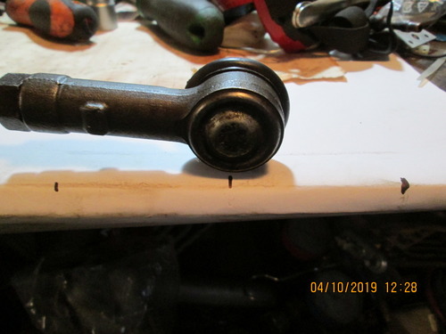

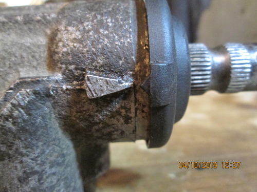

Сообщение Mihail » Вс сен 29, 2019 10:36 am
8000 км.
Сальники рейки заменены (больше ничего не потребовалось, только 4 сальника). Заменен правый пыльник рулевой тяги (был порван). Сделано схождение.
Есть несколько неочевидных вещей при работе с рейкой.

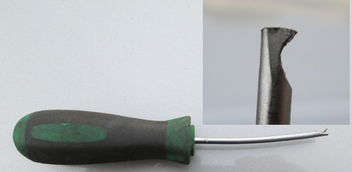

1) Нижний вертикального вала трудно доставать. Сделал приспособу, чтобы его можно было сдернуть с посадки. Устанавливал на место деревянной проставкой.
2) Для установки внутреннего сальника горизонтального вала нужно обмотать зубья бумагой в несколько слоев, поверх бумаги скотч, чтобы не порвать кромку сальника. С сальника снять усиливающее пластиковое кольцо и смазать маслом рабочую кромку. Аккуратно провести сальник по бумаге со скотчем, выведя его на зеркало вала, после этого поставить назад армирующее пластиковое кольцо, одеть на вал кольцо-проставку. После этого смазываем сальник маслом, чтобы не закусило в цилиндре, заводим вал в цилиндр и забиваем сальник в посадку самим валом, ударяя по нему молотком через деревянную проставку. Только таким образом риск повреждения кромки внутреннего сальника минимален.
3) При проверке рейки без правой тяги, когда она уже подключена к шлангам, нельзя выводить ее в максимально левое положение. Дело в том, что в нормальных условиях ход влево ограничивается упором корпуса шарнира правой тяги в пластиковую втулку рейки. Если выводить максимально влево без тяги, упора не будет, и хода горизонтального вала хватает для выхода его зеркала за кромку сальника. Страшного ничего не произойдет, выплюнет жидкость.
4) Правильное подключение шлангов ГУР к рейке: подача от насоса - верхнее отверстие, обратка на бачок - нижнее. Если перепутать, сальники не выдавливает, ничего не ломается, но будет сильное сопротивление движению рулевого колеса.
5) На шлицы вертикального вала (куда одевается карданчик рулевого) устанавливается пластиковая шайба с указателем. Поскольку она двигается только с валом, я использовал ее для выставления нулевого положения рейки. На столе рейку в сборе с тягами и наконечниками выводил в одно крайнее положение и делал метку центра наконечника на неподвижном бумажном листе под наконечником, потом переводил в другое крайнее положение, опять метка. Далее измерял длину между метками и делил на 2 - это "ноль" рейки, третья метка.
Потом не сдвигая рейку и бумажный лист совмещал метку ноля и центр наконечника и одевал на вал пластиковую шайбу так, чтобы выступ на шайбе совпал с выступом на корпусе рейки (вверху слева).
При установке на машину совмещал эти выступы, контролируя "ноль", выставлял руль горизонтально и одевал карданчик на шлицы рейки. Руль становится ровно.

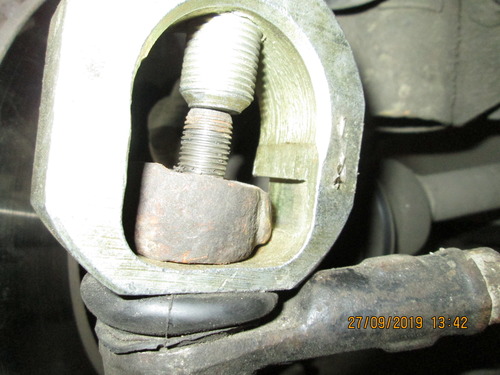

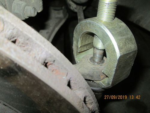

Съемник наконечников.
Для нормальной установки съемника нужно поддомкратить поворотный кулак (я это делал, подставляя домкрат под шаровую), тяга выравнивается в горизонтальной плоскости. В центре вала съемника сделал угрубление и подставляю шарик от подшипника. Изначально он как бы есть, но этот съемник оказался возвращенным в магазин. Кто-то пробовал пользоваться и сточил шарик в плоскость. Не заметил.
Приспособа для сдергивания внутреннего (нижнего) сальника вертикального вала рейки.

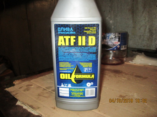

Масло для ГУР. Литровая банка 67 грн.(2,66$). Не вижу смысла переплачивать в данном случае.

Самому тема с бачком не очень нравилась. Но на тот момент система была грязная. Нужно было ее промыть. Ибо замена жижы на новую давала в результате сразу черную смолу. нужен был фильтр.

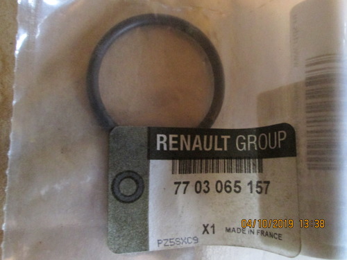

Устранение речей по рейке - это только первый шаг по избавлению автомобиля от течей масла в следующих местах:
1) АКПП, сальник привода левый;
2) АКПП, сливная пробка;
3) АКПП, какая-то регулировка с контргайкой (возможно, тормозной ленты);
4) сальник распредвала со стороны ремня ГРМ или прокладка клапанной крышки;
5) резиновое кольцо на заглушке привода масляного насоса (предположительно);
6) прокладка поддона (предположительно).
И буду рад, если не коренной сальник коленвала или сальник автомата со стороны гидротрансформатора. Менять их со снятием подрамника и коробки долго и муторно.

3й пункт таки регулировка тормозной ленты. там колечко резиновое стоять должно под гайкой. Регулировку сбивать нельзя. Либо перерегулировать заново. регулировку можно не сбить. если держать болт помоему шестигранником а крутить гайку.

5й пункт таки да. Я даже реношное колечко туда новое купил. Оно утебя гдето есть. Ищи.

Сообщение Mihail » Ср окт 02, 2019 9:57 pm
Печаль-беда. Ушел уровень в бачке ГУР. Сдернул пыльники рейки, там масло. С двух сторон. Либо я что-то недопонял, либо у вала есть дефект в виде искривления. Плюс был неподжат сухарь вала. Поджал. Наблюдаю. На вертикальном вале сальники держат, по крайней мере, верхний.
Оставлю эту картинку здесь.
Mihail
Сообщения: 881
Откуда: Кременчук
Автомобиль: 460
Re: 460. Серый робот.
Сообщение xoxlov » Ср окт 02, 2019 10:13 pm
Если на валу задиры даже минимальные сальник очень быстро рвется.

Merlin писал(а):5й пункт таки да. Я даже реношное колечко туда новое купил. Оно утебя гдето есть. Ищи.
Нашел. Поменял. Родное колечко не меняли никогда. Оно натурально пластиковое от времени (не красивый словесный оборот, действительно становится дубовым и ломается как пластик, не тянется). Кто-то пробовал подмазывать герметик с известным результатом. Заказывать колечко нет смысла. Оно продается в универсальных наборах (например, от Yato) поштучно, цена 5-10 гривен.
