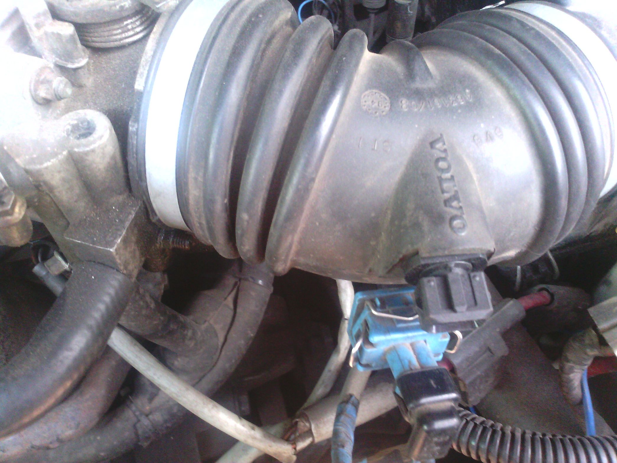

Поменял лямду на бош , но не 060, а другую, которая ставилась на движла после -92 года, ну как Мэрлин поставил , свечи стали чище динамики прибавилось, но а надолго ли и какой расход - это уже другая история)

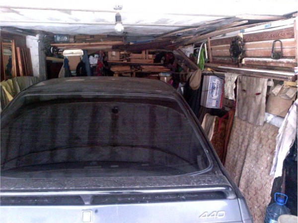

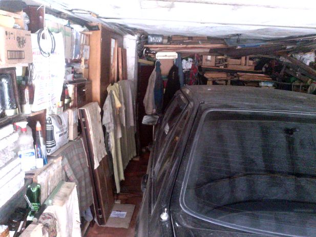

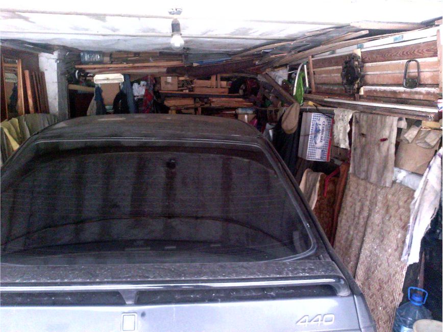

Вот такой гараж - заехал и не выйдешь из машины
Это мой (дедушкин) гараж, и он ничего не разрешает выкинуть - до истерики доходит...

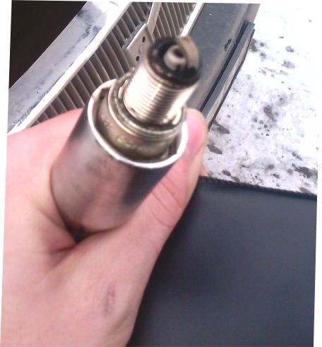

Вот такие теперь свечи...

Именно из-за гаража, я туда даже на 460-ке не заеду, я зафоткаю этот секас немного потом, но расстояние между гаражами 4,5 м, да и ворота открываются только до 30 градусов, а внутри бабайка, а гаражи у нас стоят по 5 тыс уе НЕ в кооперативе и БЕЗ электричества -восток дело тонкое((( Бле-ть а деньги за землю, свет и доп услуги платили и за разрешения на строительство, а оказалось филькина грамота...

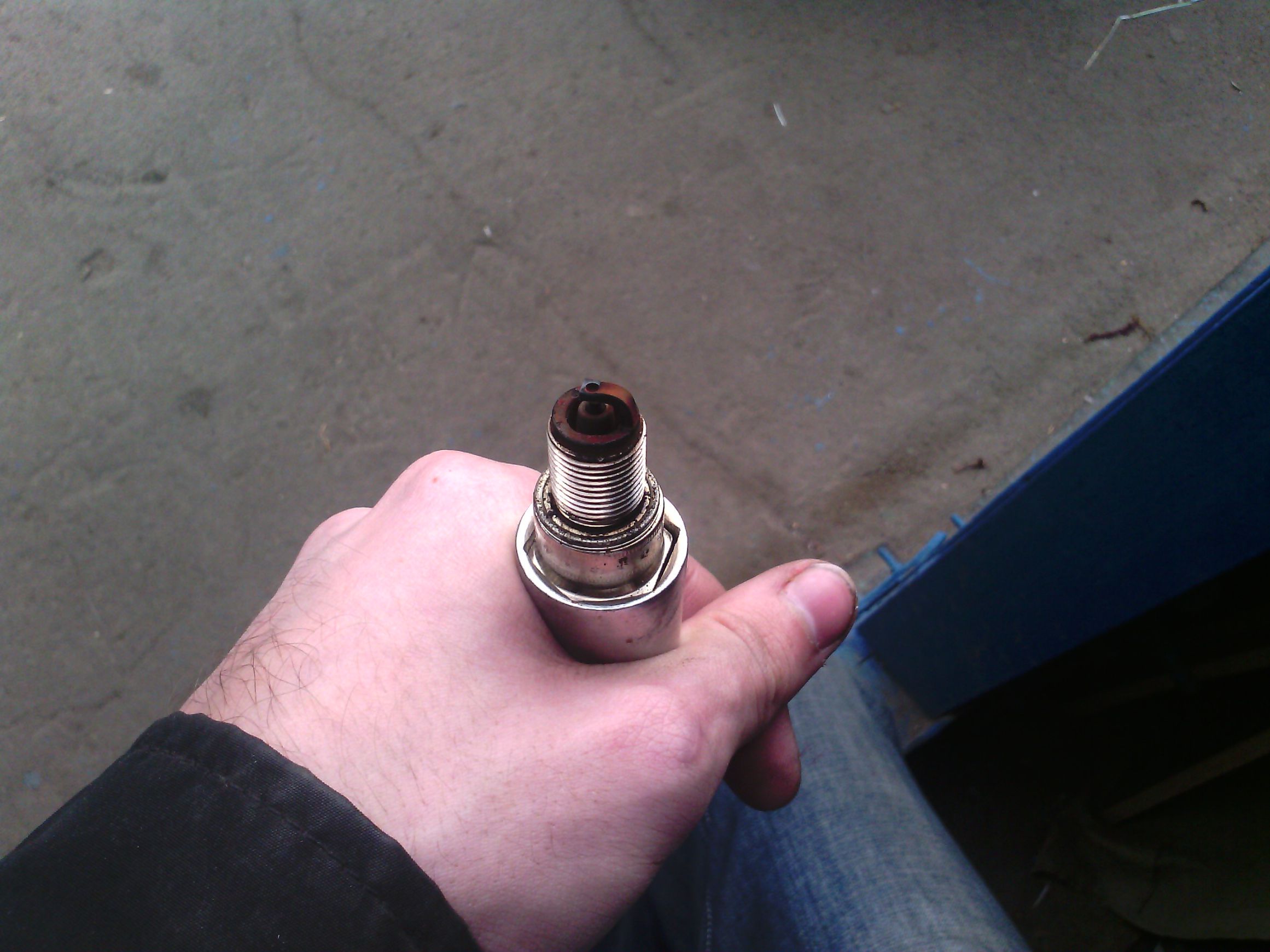

Сообщение sergvega » Сб апр 12, 2014 7:57 pm
Вот немного для Валеры
такая вот погода
Датчик онли фо Валера
а такие мои свечи

Сообщение west » Сб апр 12, 2014 10:43 pm
Свечи - пойдут, снег - идет(( ,датчик - прийдет, другой....
