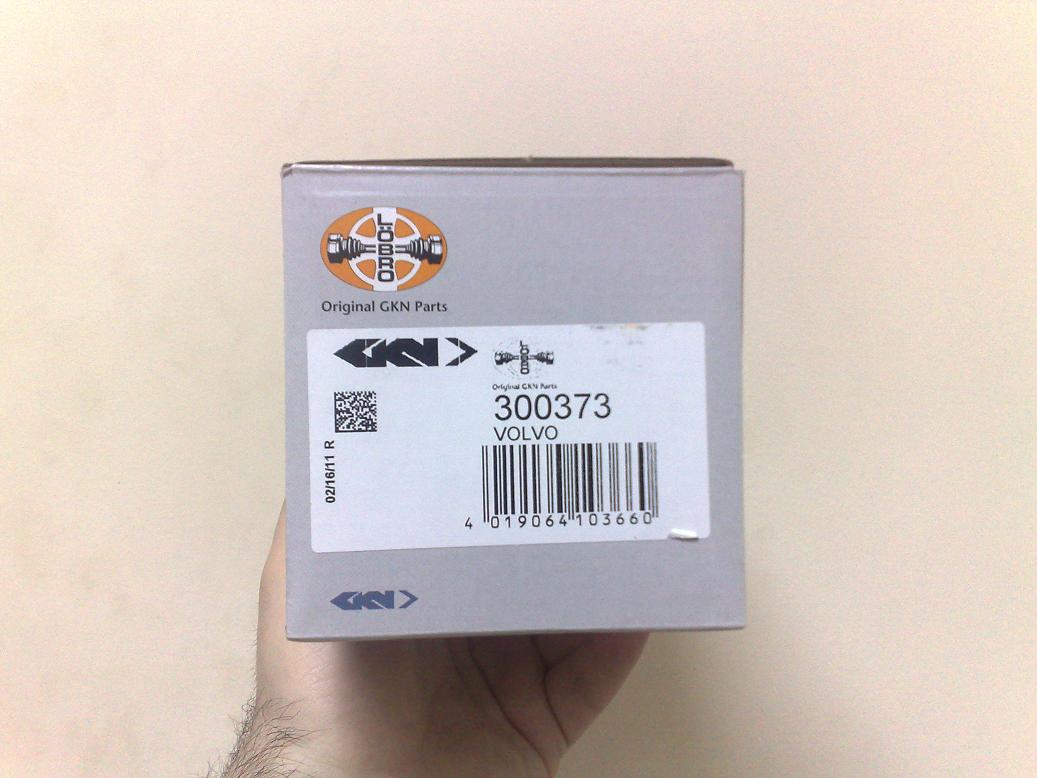

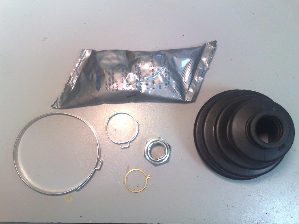

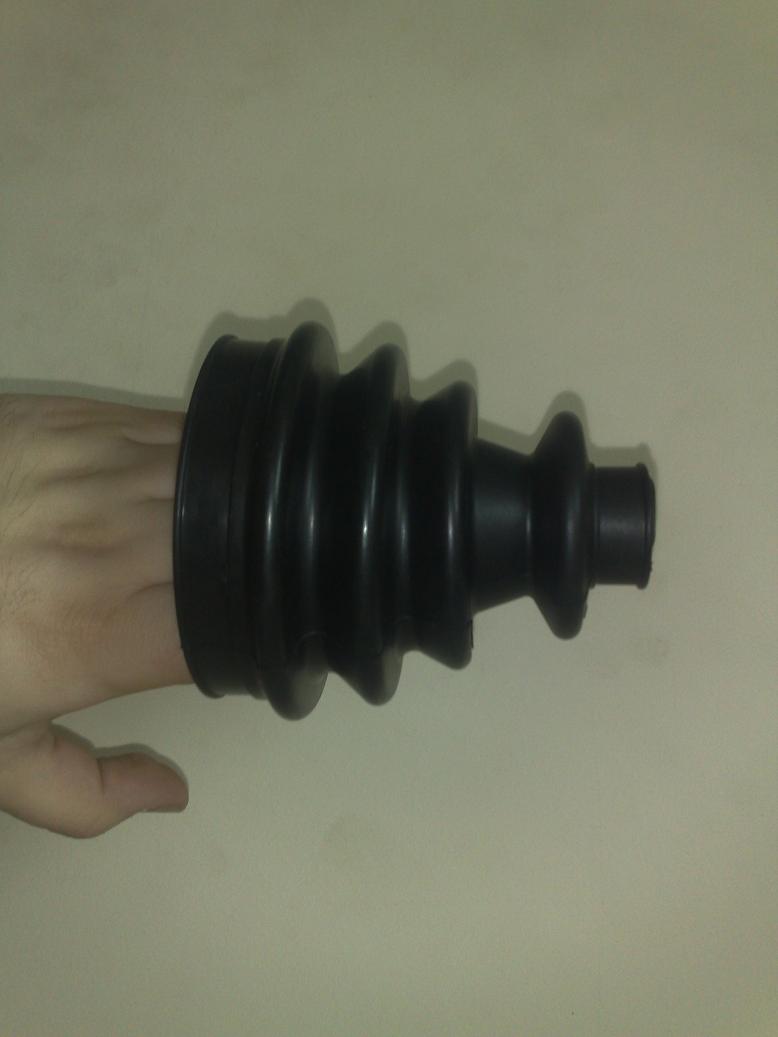

Итак пыльничек приехал, надеюсь будет ходить дольше! Ради интереса заехал в автомагазин со своим новым пыльничком и примерял с других авто, идеально по взаимозаменяемости становится с Ланос Сенс, по всем размерам одинаков.
Вот нарыл по этому вопросу инфу Пыльник ШРУСа Lanos наружный, PMC (Корея)(CW-D016) с хомутами (2шт в упак) Модель: NEX/LAN/ESP/NUB/LEG
Вот его размеры:
Внутренний диаметр 1(мм) - 20
Внутренний диаметр 2 (мм) - 76

Итак пыльник сегодня заменили, пришлось полностью мыть шруз от грязи, сам мастер сказал, что шруз отлично выглядит и не убитый. Полет продолжается.

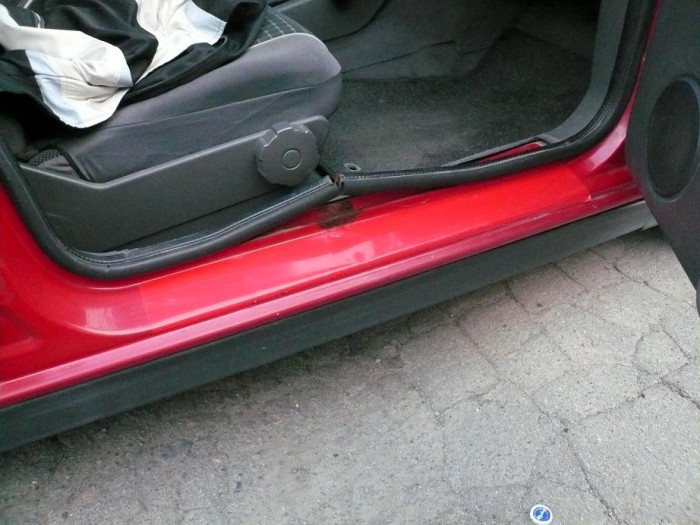

Вчера отогнал машину на покраску капота и ремонт нижней части проема в передней пассажирской двери, поползла ржавчинка

Ох и засасывает этот ремонт, красиво ведь получается, сегодня отогнал назад, решил и крыло переднее с пассажирской стороны обновить и реснички под фарами прокрасить, как сделают помою ее и выложу фото.

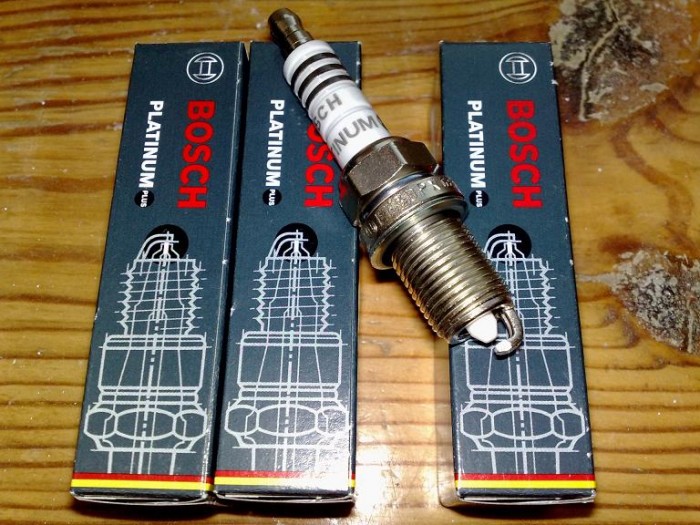

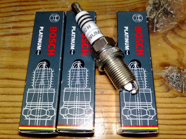

Давненько не писал, да собственно и мало езжу, но вот после наступления холодов меня подвели свечи Denso, пробежали они в целом не больше 5 тыс.км. и сначала одна вылетела, потом ровно через неделю вторая, вместо них вкрутил на скорую руку свои две старые НЖК (пробежали 21 тыс.км.), пока езжу. Но сегодня после долгих раздумий взял себе Bosch Platinum Plus. Спасибо Алежону за консультацию, но оригинал я в данный момент не осилю, так что взял себе эти, пока добью старые и по весне наверное, если старые доживут до весны, вкручу новые.
