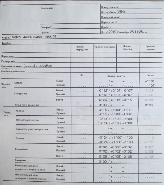

Развал
Повідомлення Mihail » П'ят жовтня 11, 2019 4:56 pm
10$.

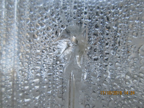

Повідомлення Mihail » Чет жовтня 17, 2019 3:27 pm
- Вася, че оно потеет?
- Ксенон? ъуъ съука! Кто-то прострелил нахер. Я бы так же сделал!
- И че теперь, менять?
- Лампы на галоген? Обязательно!
- А стекло?
- На жувачку, залепи аккуратно. Походит еще.
Mihail
Повідомлень: 880
Звідки: Кременчук
Автомобиль: 460
Re: 460. Серый робот.
Повідомлення Merlin » Чет жовтня 17, 2019 4:36 pm
Та не, это камень.
Повідомлень: 3298

Повідомлення Vitaliy_N » П'ят жовтня 18, 2019 10:07 pm
дырку на стекле попробуй эбоксидкой заклеить , можно проармировать несколькими ниточками.

Повідомлення Mihail » Чет жовтня 24, 2019 9:40 pm
Vitaliy_N написав:дырку на стекле попробуй эбоксидкой заклеить , можно проармировать несколькими ниточками.
Ну зачем же такие извращения. Про "жувачку" была, конечно, шутка. Макс отдал мне 2 комплекта новых стекол, вот оттуда и взято одно. И уже поменяно.
Ксенон безжалостно демонтирован, поставлены нормальные галогеновые лампы. Все как у людей.

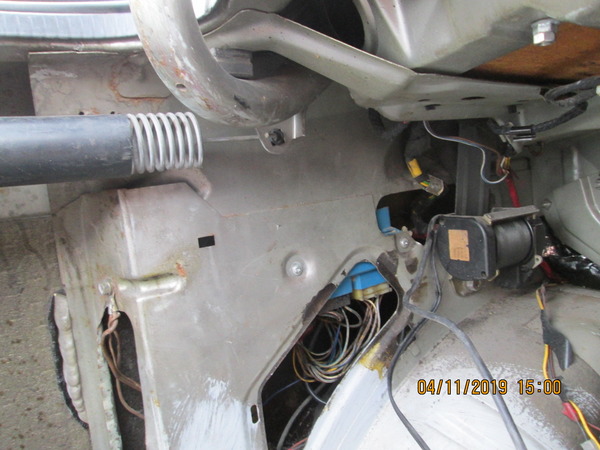

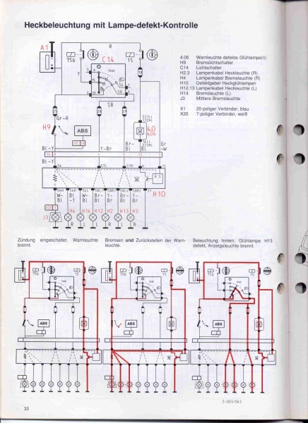

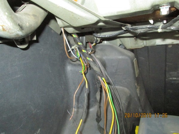

Не работала одна лампа подсветки номерного знака, вторая переставала работать при движении крышки багажника вверх-вниз. Не всегда срабатывал электрозамок багажника. Причина классическая. Исправил вырезанием участков проводов в одну и другую сторону от места излома и наращиванием новых. Пайка, термоусадка.
Также решаю вопрос, почему горит индикатор неисправности ламп задних фонарей. Как обычно, на форумах (в том числе и нашем) люди пересказывают друг другу сказки и легенды. В действительности блок контроля ламп фонарей отслеживает ТОЛЬКО! спирали ламп стопов (3 штуки) и габаритов (4 штуки). Все.
У меня не поставлен дополнительный стоп-сигнал на заднем стекле.

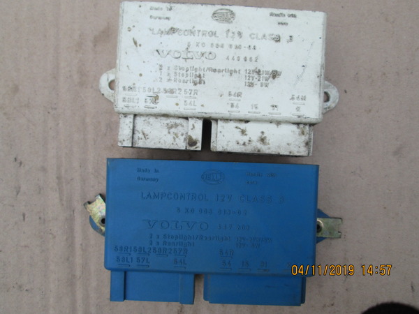

Повідомлення Merlin » Пон жовтня 28, 2019 11:38 pm
А вот и нет.
Типов реле контроля ламп было НЕСКОЛЬКО.
Например на этой 4ке штатно стоял блок, который онтролирует только ДВА стопа.
Но так как был допстоп на спойлере. Я добыл реле, которое контролирует ТРИ стопа.
Проводка под 3й стоп уже была (Машина почти рестайловая. там проводка почти вся уже рестайл была, но не рестайл) :-) . НО она шла в салон к заднему стеклу. Я перекладывал ее в багажник.
Да конкретно тут она у тебя горит из за отсутствия доп стопа.
Перекладывай жгут обратно и ставь допстоп на стекло. Раз не хочешь париться со спойлером.

Merlin написав:Например на этой 4ке штатно стоял блок, который онтролирует только ДВА стопа.
То реле у тебя осталось?

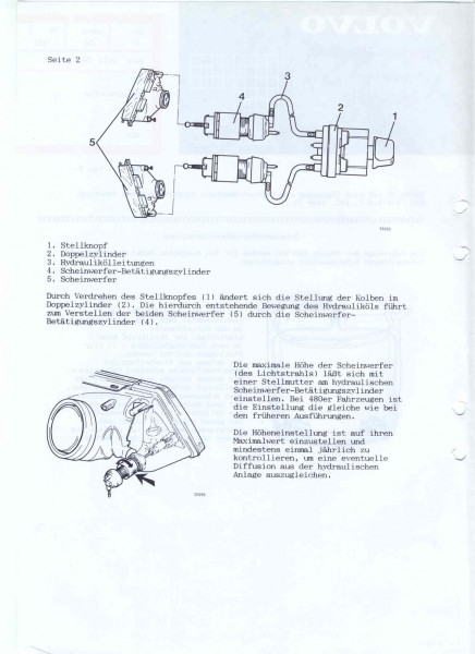

А скажите, камрады, на блок-фарах с гидрокорректором есть возможность вручную регулировать угол наклона отражателя в вертикальной плоскости?
Отвечаю сам себе: скорее всего, нет. Нужно чем-то воздействовать на поршенек внутри толкателя корректора в фаре. Например, саморезом, как это делают здесь: https://www.niva4x4.ru/t/wuEM9IB4TL2cIZ ... _msYoPEviA

Повідомлення Merlin » Чет жовтня 31, 2019 1:45 am
Реле старые спиздили. А нах оно тебе? поставь доп стоп, и все будет чикипуки бамбони.
Регулировать можно. тамжеж есть грубая регулировка ручная, для синхронизации левой и правой фары. ониже не могут в идеале быть.
Помню только что эти реле кроме номера отличаються цветом.
синие и белые.

Повідомлення Mihail » Пон листопада 04, 2019 11:50 pm
Merlin написав:Помню только что эти реле кроме номера отличаються цветом.
синие и белые.
Ты прав. Поставил себе синее с черной.
Реле контроля 2-х стопов и габаритов в фонарях (4 шт.) (синее): VOLVO 447 203 (5 KG 005 019-02).
Реле контроля 3-х стопов и габаритов в фонарях (4 шт.) (белое): VOLVO 449 062 (5 KG 005 019-03).
