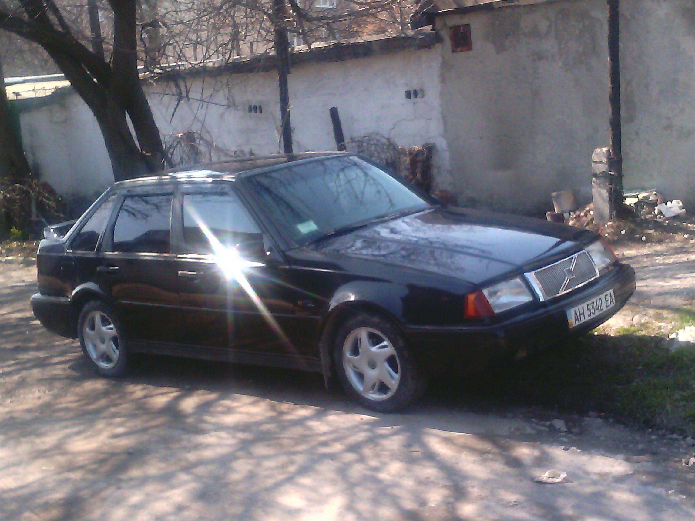

Re: 440 IN Макеевка

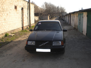

Сообщение sergvega » Сб апр 19, 2014 10:25 pm
Было ж так

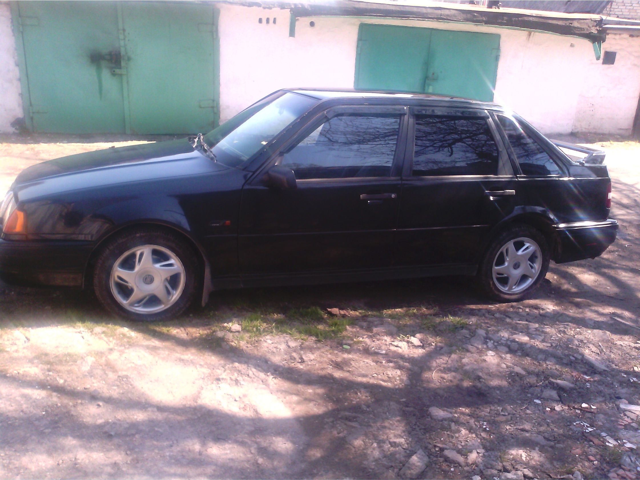

Re: 440 IN Макеевка

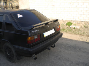

Сообщение sergvega » Сб апр 19, 2014 10:34 pm
стало так

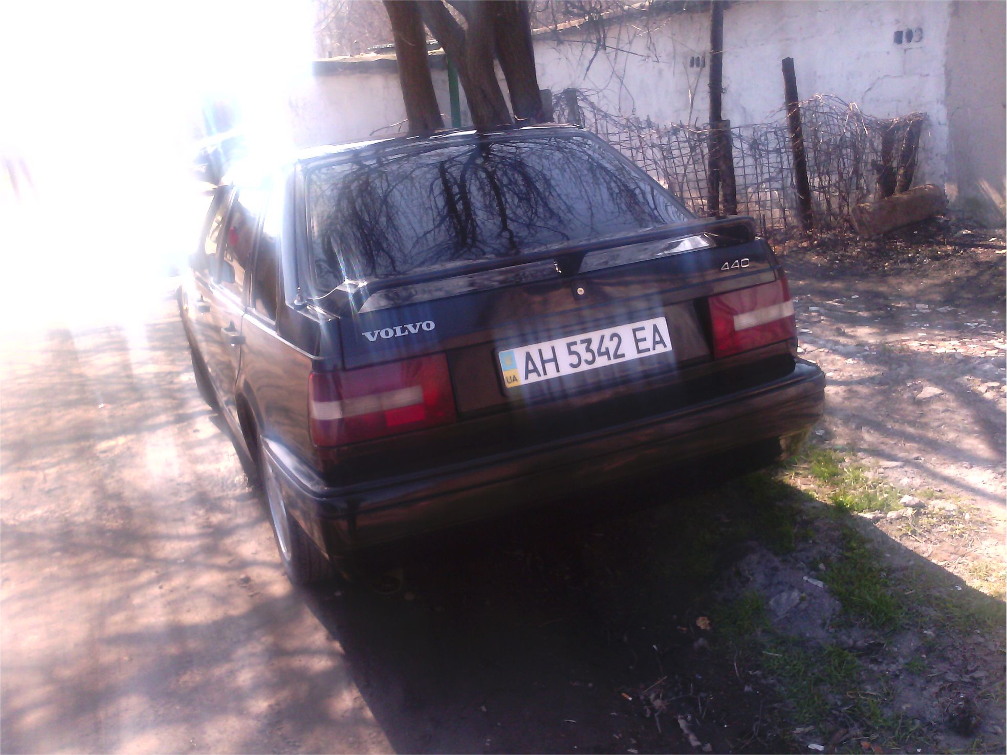

Re: 440 IN Макеевка
Сообщение alexey500 » Сб апр 19, 2014 11:03 pm
Стопы интересные.
А как у Вас передние брызговики закреплены? Тоже хочу себе прилепить только жалко в металле лишние дырки делать. С задними проще - там пластик.

Re: 440 IN Макеевка
Сообщение sergvega » Вс апр 20, 2014 7:44 pm
Стопы стандарт рестайл, и прошу не Вы а ТЫ, нелюблю я это, брызговики в штатные места - там фальшпорог позволяет даже фартуки спарко прилепить) в него и в подкрылок

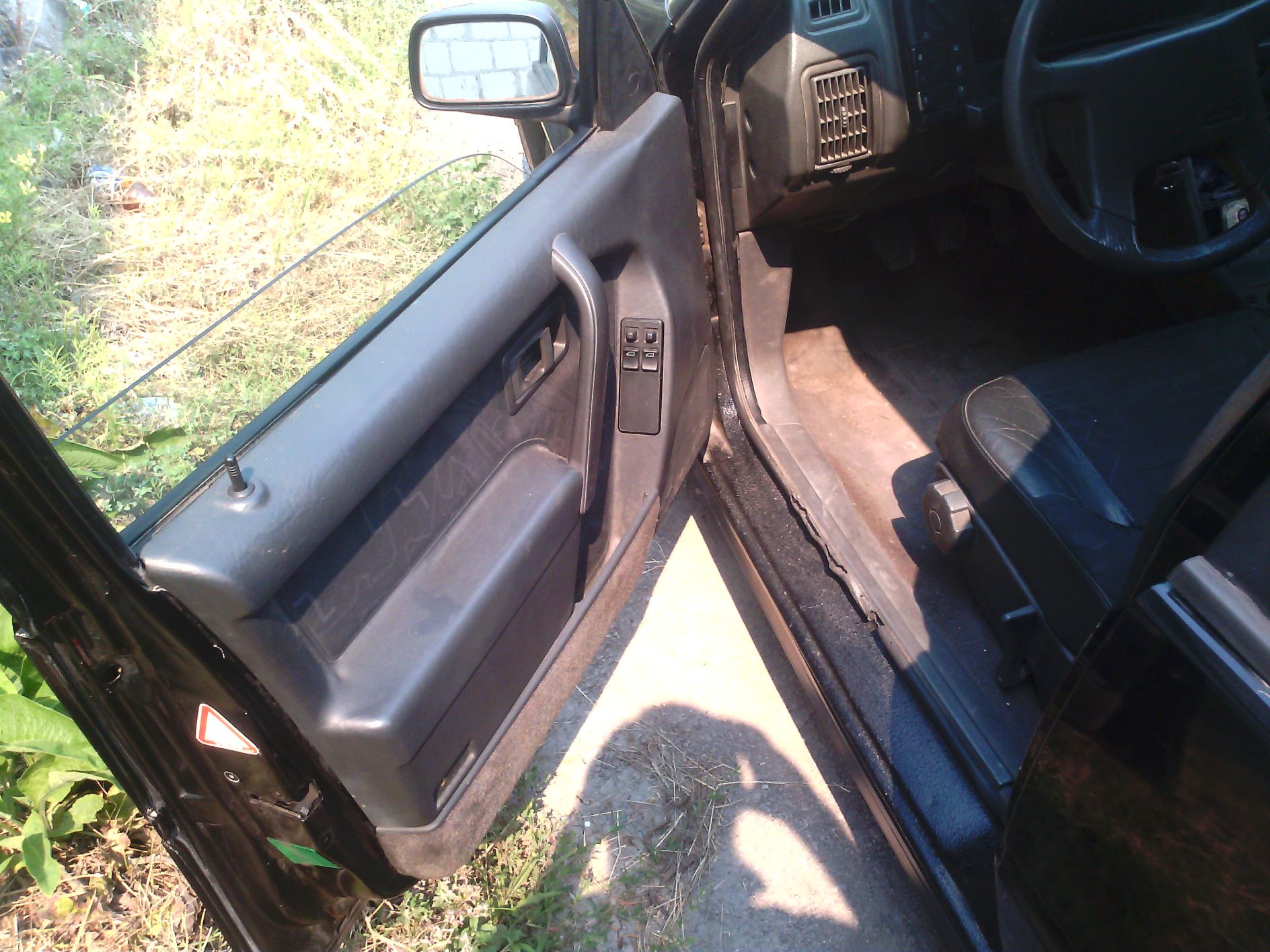

Re: 440 IN Макеевка

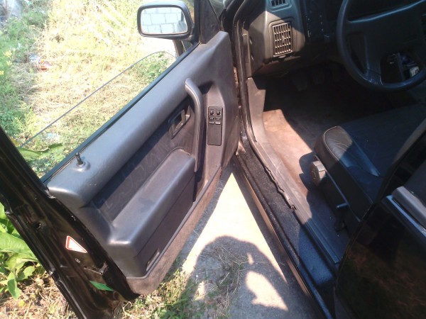

Сообщение sergvega » Сб июн 07, 2014 5:27 pm
Таки покрасил и поставил электрозеркала рестайл, конечно потрахался с дорестайл дверями, поставил динамики в передние двери, поставил соленоиды в передние двери, вроде все пашет...

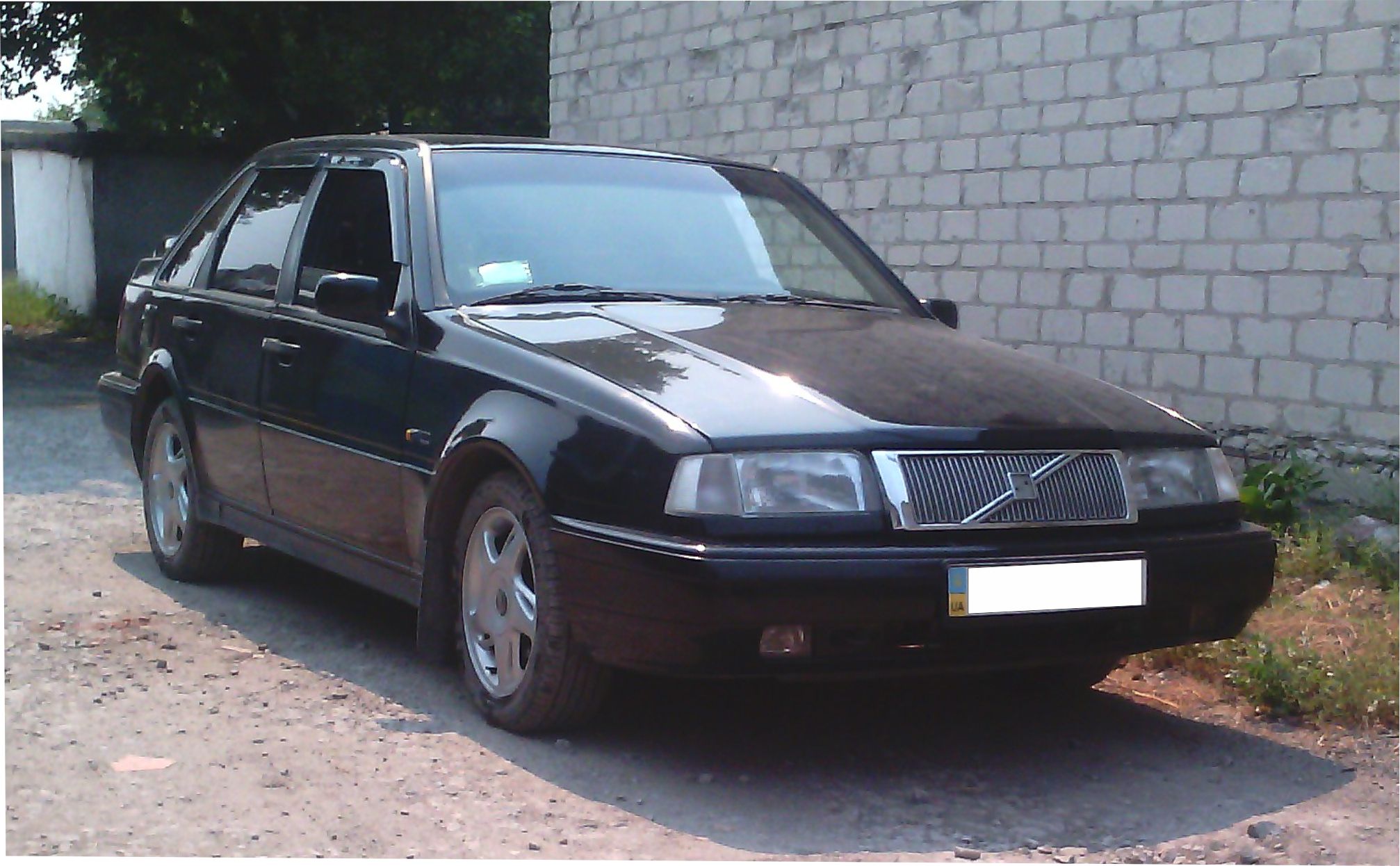

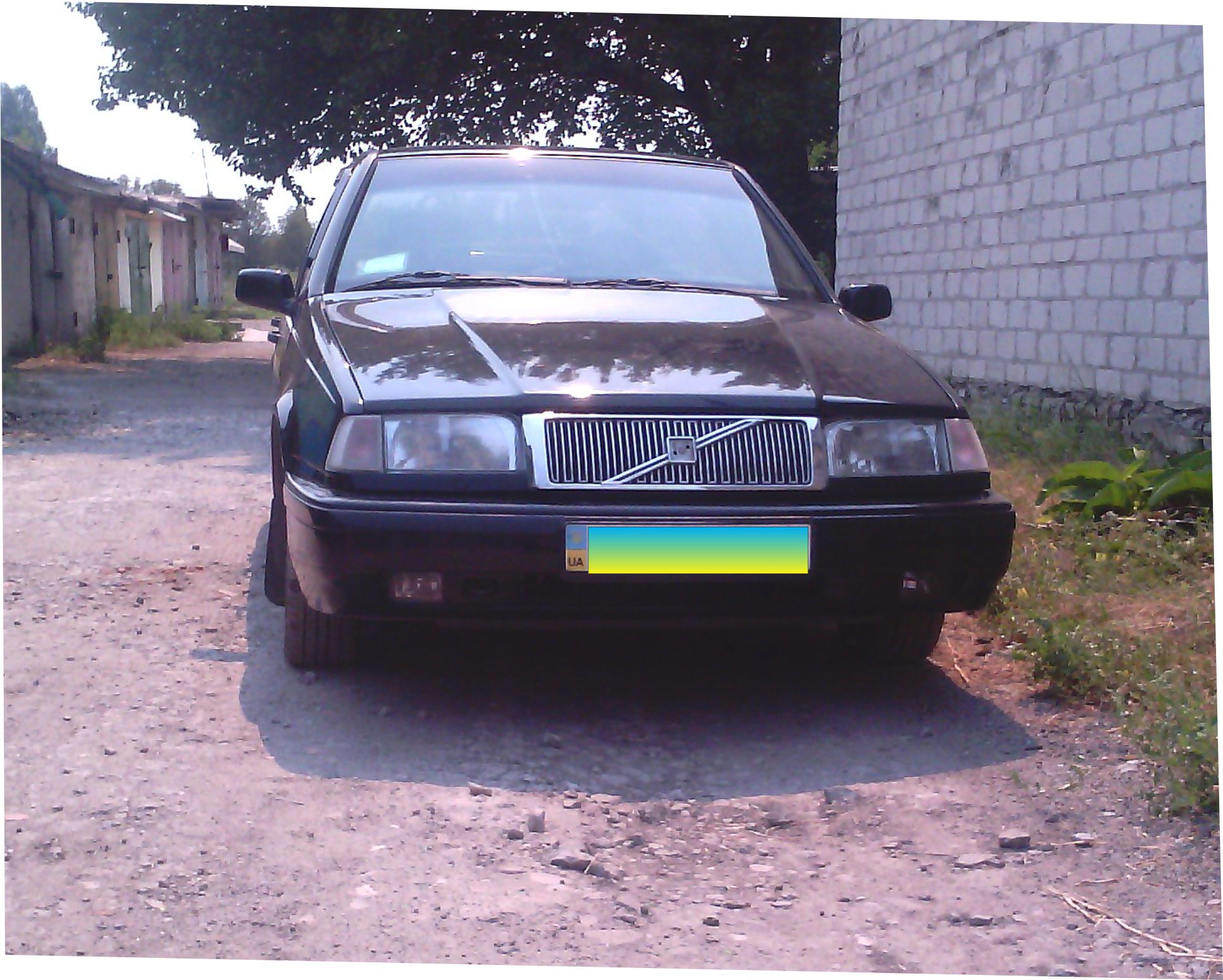

Сообщение sergvega » Пт авг 01, 2014 9:03 pm
Всвязи с отсутствием работы продолжаем заниматься тачкой = установлены рэстайл фары и поворотники, подключены ПТФ, ну и по-мелочи...

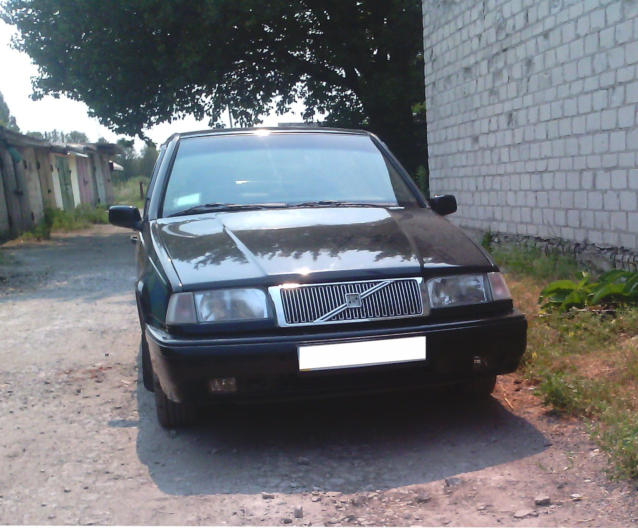

Re: 440 IN Макеевка
Сообщение sergvega » Сб авг 02, 2014 6:24 pm
немного фото
