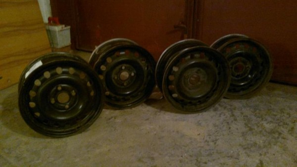

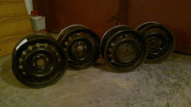

Итак были приобретены 4 оригинальных железяки Volvo R14 4X100 в офигительном состоянии, спасибо пареньку из Днепродзержинска за 350 грн. Фото выложу позже.

Сообщение Rom » Вт янв 10, 2012 10:38 pm
Вот как-то так, перед весной отвезу их на балансировку, прокатаю, покрашу и будет улет.

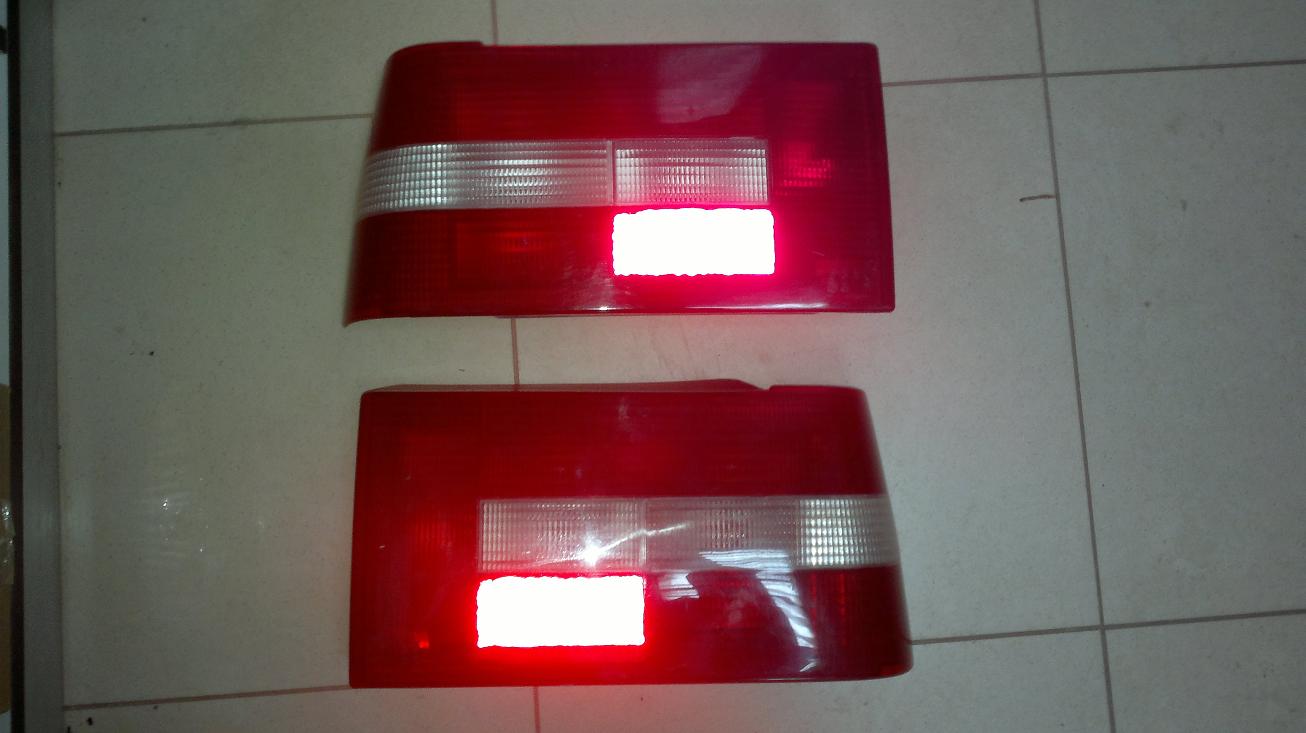

Уххх парни, сегодня день начался с приятной новости от Новой почты, наконец то приехали ко мне мои долгожданные задние фонари! :idea: :idea: :idea:
Спасибо polparts за оказанную помощь!

Сообщение Rom » Вс янв 22, 2012 4:51 pm
Блядь, пацаны, это просто АТАС, если вы думаете заменить себе задние фонари на рестайл как и я, и думаете что это просто так взял и перекинул, сразу говорю ХУЙ Вы угадали Изображение- неподходят сцуко!
Первое с чем я столкнулся, это нужно разобрать всю обшивку багажника,-чтобы открутить эти гребаные стопыИзображение, ладно хер с ним снял обшивку, и тут меня осеняет мысль Изображениеподкинуть ответную часть с лампочками просто для проверки, я беру в руки две ответки с лампами старую и новую и у меня лезут на лоб глазаИзображение - СЦУКО они разные, у доресталинговых подключение разьема ближе к центру машины, а у рестайлинговых ближе к краю, и получается, что проводки блядь нехватаетИзображение! Тут я своим глазом электроника начинаю сверять расположение дорожек на ответках к лампам и так же ОХУ..ВАЮ, Изображениену понятно по расположению ламп хер с ним, но и подключение на самом разъеме тоже разное!
Думаю ладно, проводку можно переделать дотянуть, переставить правильно контакты в разъемах и т.д., беру с горем по полам откручиваю правый стоп, И ТУТ ВЫ ОПЯТЬ НЕУГАДАЛИ, я немогу его оторвать от кузова, как только не пробовал, что бы и не сломать же, сцуко и фена под рукой небыло чтобы с обратки попробовать погреть. Короче так и не снялИзображение!!!
Вобщем я плюнул на это дело, со слезами на глазах собрал это все дело назад, замерз сука как суслик, спина опять колом. Потерял пол дня, приехал домой, получил пиздюлей от жены ИзображениеИзображение, взял пистолет и застрелился нах...Изображение :roulette:

Сообщение sergey333 » Вс янв 22, 2012 8:46 pm
пипец, ты весь на эмоциях! :frends:
кароч надо брать фонари вместе с фишками с донора, откусив сантиметров по 10 проводки.

Сообщение Rom » Вс янв 22, 2012 9:14 pm
sergey333 писал(а):пипец, ты весь на эмоциях! :frends:
почем брал фонари? Это бэу или нульц?
Да не нужны они совсем эти фишки, старые такие же один в один, только контакты в них немного по другому скоммутированы, это исправляется элементарно, иголочкой поддевается контакт и вынимается из держателя, потом вставляешь его туда куда тебе надо и он защелкивается, собственно и все. Сами фонари б/у.

Сообщение Anatoli » Вс янв 22, 2012 9:21 pm
А герметик тоже старый или новый прилепил? Я свои и летом то еле отодрал :moil:

Сообщение Rom » Вс янв 22, 2012 9:30 pm
Anatoli писал(а):А герметик тоже старый или новый прилепил? Я свои и летом то еле отодрал :moil:
Толик гермет налепил тот мастер который мне делал жопу и арки, после покраски, краска высохла нормально, на 4-й день он приступил к сборке и затулил видать стопы на гермет. На левом фонаре снизу видно немного он подплавился видать на солнце и подтек. Наверное нужно будет греть немного чтоб снять.
