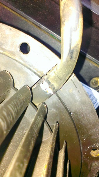

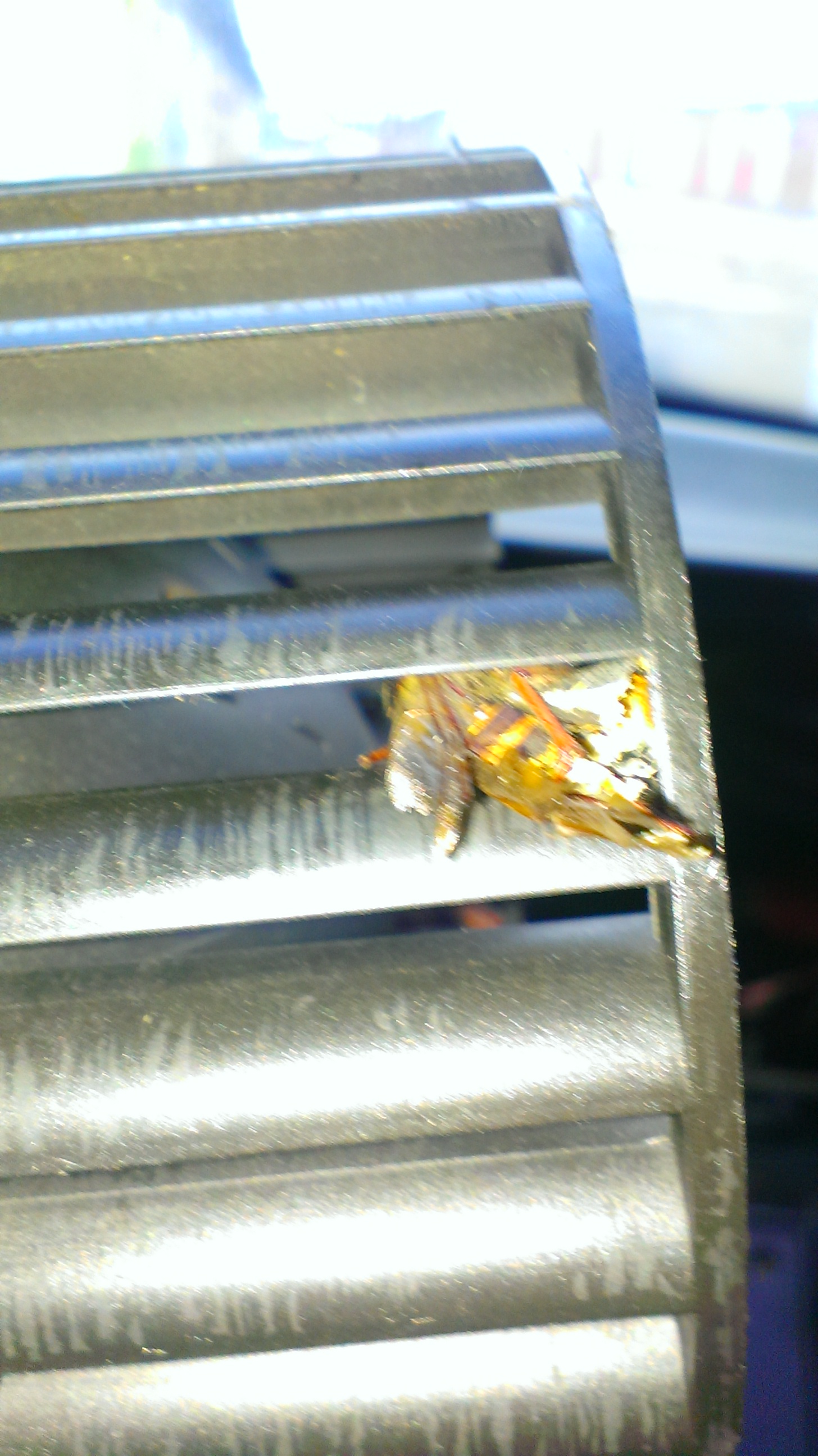

Повідомлення Lyolik » Суб листопада 19, 2016 3:45 pm
Короче,попала в вентилятор муха...Здоровенная,тяжеленная, вентилятор под ее весом поперебивал провода :-D все решилось малыми средствами,черной изолентой. Муха на допросе на раскололась как она туда попала,как настоящий шпиен,раскусила капсулу цианида и безвозвратно скончалась :-D

шо такое баг,я знаю. Там по приинам засорения и некоррректной центровки вентилятор начал кусать проводку. До этого работало все штатно

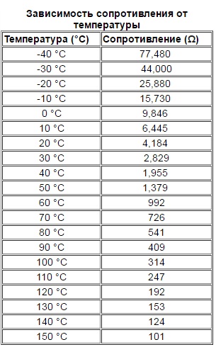

мда, колпачек не разборной,датчик в нем вмонтирован. Проблема осталась, на холодную работает нормально,ошибки нет,через 20-30 минут опять начинает глохнуть и обороты плавают,самодиагностика выдает ошибку 1.2.2. Народ,у кого есть колпачек с фишкой рабочий?

Re: 440 Новичек
Повідомлення Merlin » Вів травня 09, 2017 1:12 pm
искать другой моник.
Но ябы попробовал подобрать датчик по сопротивлениям и вставить его в гофру. надо только найти данные для проверок этих датчиков. думаю от какогото от инжекторов подойдет.
