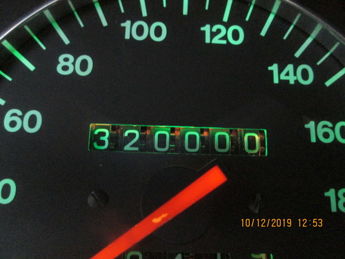

10 тысяч километров. Для истории.
Повідомлення Mihail » Вів грудня 10, 2019 6:26 pm
Поставил в качестве подвеса резонатора резинки крепления глушителя от ланоса (толстые) GUMEX.
Одна старая порвалась и потерялась. Как результат вибрации кузова при разгоне и на неровной дороге от большого хода системы выхлопа. Ощущения специфические.

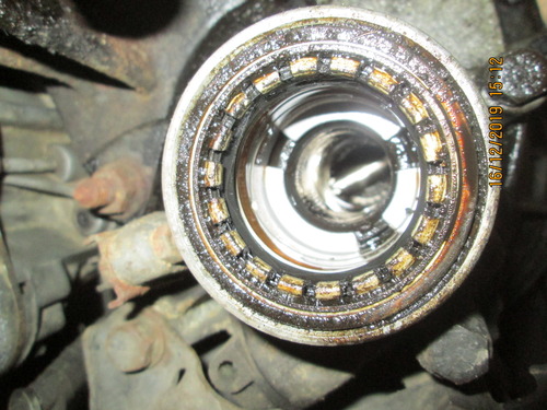

Триподный подшипник
Повідомлення Mihail » Суб грудня 14, 2019 9:17 pm
Подозрение на развалившийся триподный подшипник правого внутреннего автоматного ШРУСа, ибо вибрация на кузов с частотой вращения колес.
У нас в городе как-то проблема купить смазку для него (NLGI 1-1.5). Вместо нее предлагают мазать молибденовой смазкой NLGI 2 для ШРУСов с шариками.
- А давай заложим смазку именно для игольчатых подшипников?
- Да не, бред какой-то.

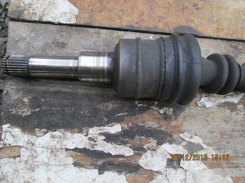

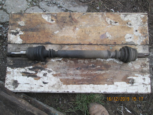

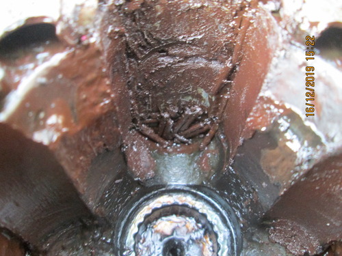

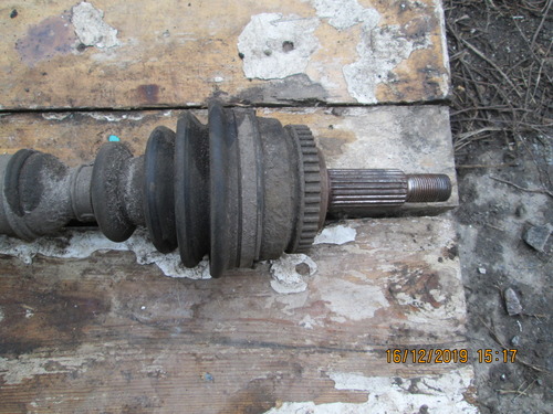

Правый внутренний ШРУС с триподом

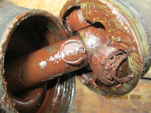

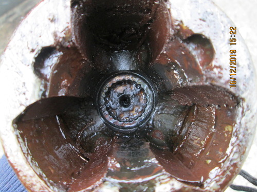

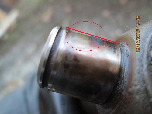

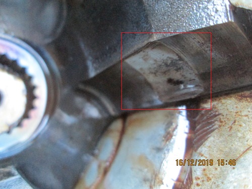

Повідомлення Mihail » Пон грудня 16, 2019 6:31 pm
По поводу снятия правой полуоси: масло из коробки ZF 4HP14 (автомат) сливать НЕ НУЖНО (по крайней мере, в моем случае).
ШРУС умер. Выработка. Остальное на фото.
Коды:
3432653 Volvo шрус внутренний 400 акпп прав.
Mihail
Повідомлень: 880
Звідки: Кременчук
Автомобиль: 460

Re: 460. Серый робот.

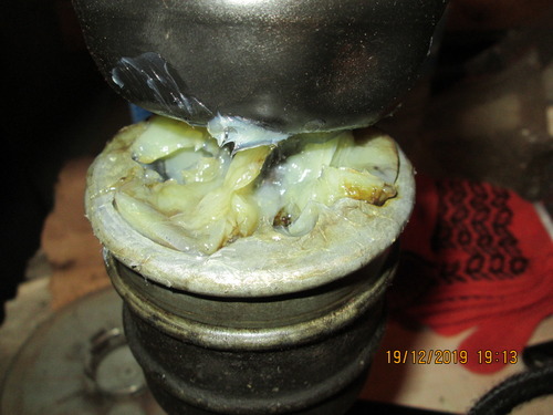

Повідомлення Mihail » Чет грудня 19, 2019 11:37 pm
Заменил внутренний правый ШРУС (трипод+стакан). Взял с полуоси, которую прислал alexey500, за что ему спасибо. Смазки ушло примерно четверть 400 граммовой тубы.
Цена вопроса:
1) 435 грн (19$) отличный б/у автоматный внутренний ШРУС (870 грн (37$) полуось в сборе (с доставкой), пусть по цене будет 50/50, внешний ШРУС с полуосью тоже пойдут в дело когда-то);
2) 58 грн (2,5$) 100 грамм полимочевинной смазки (230 грн (10$) туба 400 грамм TOTAL ALTIS SH2 c доставкой).
Итого: 21,5$.
Новый ШРУС по коду выше от 300$.
UPD.
Набивать весь стакан смазкой, как это сделал я, не надо! Много выдавливает.
Лучше всего набить немного смазки в стакан, утопить трипод в стакан на самое дно и всю смазку, которая вылезет, равномерно распределить по роликам трипода. Излишек убрать. Полстакана будет пустым, без смазки.

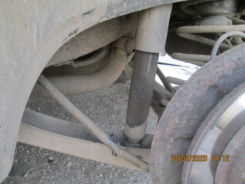

Замена заднего правого тормозного шланга.

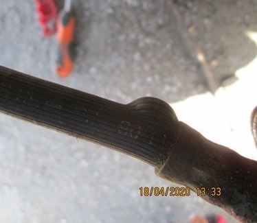

Повідомлення Mihail » Суб квітня 18, 2020 7:15 pm
14 тыс. км. Наросла гуля на тормозном шланге, поменял. Нужен ключ для тормозных систем 9х11 (11 тормозная трубка, 9 штуцер прокачки) плюс на 14 (тормозной шланг).
Задний левый амортизатор Bilstein отпотел полностью. Думал, он мертв. Открутил верхний болт, сопротивление на сжатие есть, шток выезжает сам (даже газ внутри остался). Менять не стал. Вытер, понаблюдаю.
Mihail
Повідомлень: 880
Звідки: Кременчук

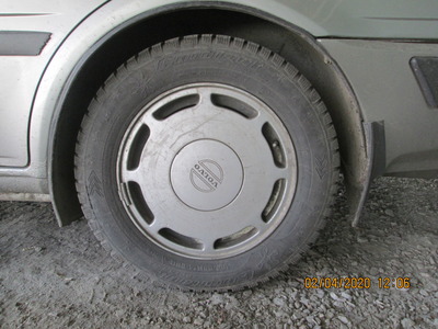

Повідомлення Mihail » Суб квітня 25, 2020 10:07 pm
Был на шиномонтаже, сезонная замена покрышек.
Оказалось, что на конкретно этих дисках не держатся набивные грузы. Один улетел через 30 метров после выезда с шиномонтажки, другой через несколько километров.
Самоклейки не улетают.
Также уже начал включать кондиционер.

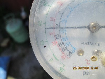

Оставлю здесь фото с температурой кипения после полной заправки по весам в прошлом году. Видно, что температура кипения +4 град.С (красная шкала для R134a), замер проводился на холостых оборотах двигателя. Температура воздуха в тот день была +28 град.С.

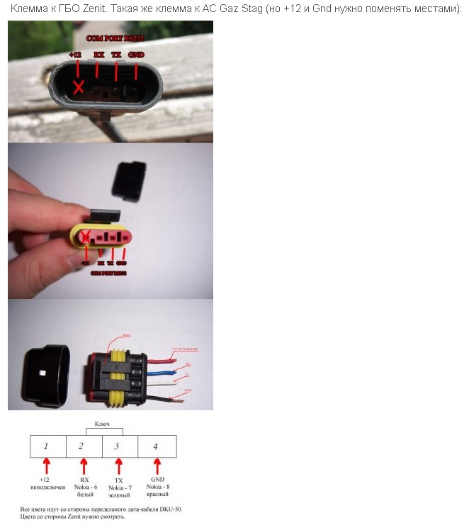

Приобрел разъем для подключения к газовым мозгам, мост usb-uart на чипе CH340 есть в наличии. Посмотрим, что за ошибка.
Кабель ГБО своими руками — адаптер для STAG, Zenit, Diego, Dreamjet …

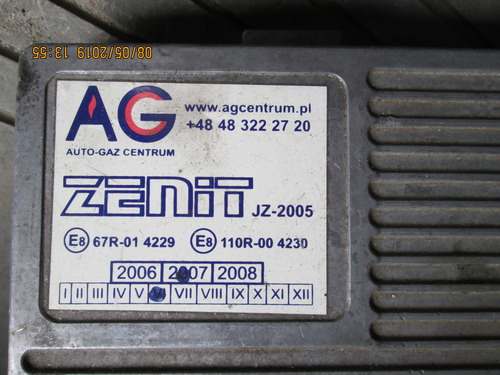

Газомозг:
