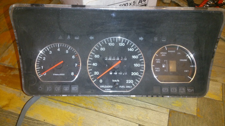

Вот такая будет у нас приборочка. Было скучно, решил собрать докучи. вроде вся рабочая уже должна быть.
Вопрос только один стоит сейчас остро, это отметчик для датчика спидометра на автомат. но есть несколько путей решения проблеммы, как то токарь, как то поиск бу, и както подлючение через преобразователь к датчику АБС.

Повідомлення west » Вів березня 18, 2014 10:45 pm
Признавайся откуда блестящки вокруг шкал.

Повідомлення Merlin » Сер березня 19, 2014 12:02 am
Давно было, заказал на какомто сайте вместе с дефлекторами на двери. дал предоплату и привезли. Но везли точно из поляндии.
заказывал в конторке типа этой http://design-tuning.com/item/407/ год назад было 200 или 250 гривен.

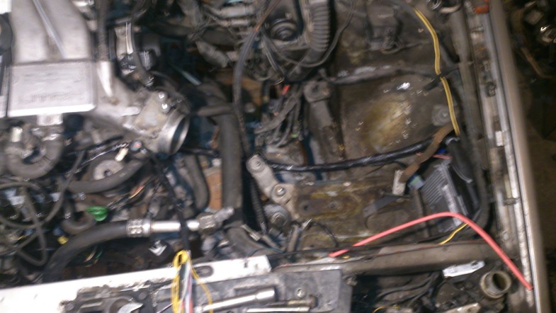

Re: 460 2.0 Мерлиномобиль №2
Повідомлення Merlin » Нед травня 04, 2014 12:22 pm
сегодня попробую вкинуть и завести мотор на 5м фениксе с полностью распределенным впрыском. :roulette:
рейке оказалось пришел пушной зверь. из 2х валявшихся в запасе вроде одна только более менее ремонтопригодна. будем перебирать.
зато подрамник обработан по самые небалуйся :-D
одна рейка текла с права и обработала там все год назад. вторая слева, для симетрии. :-D
Повідомлень: 3298

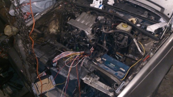

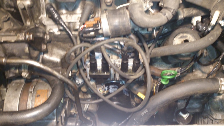

Повідомлення Merlin » Пон травня 05, 2014 10:04 am

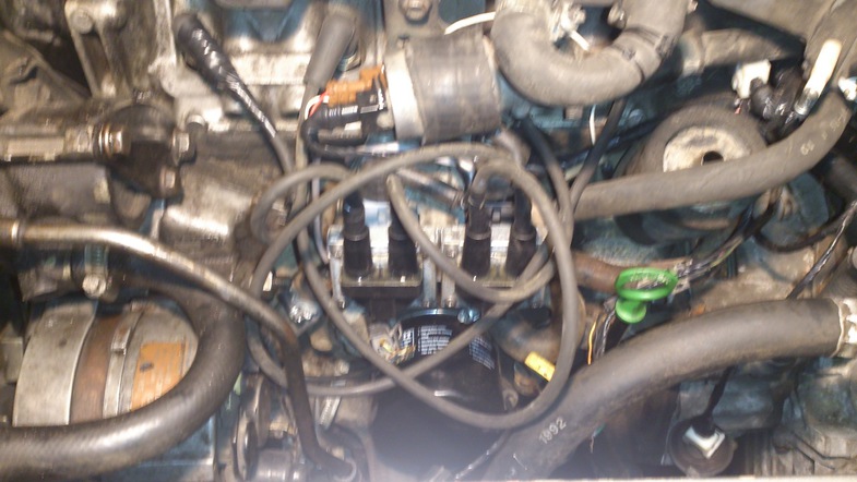

затолкал вчера под капот мотор с коробасом. проводку раскинул от 5го феникса. попробуем заводить.
Кстати компоновочка стала покрасивше, нет трамблера, вместо него штатный датчик фаз. нет штатной катухи на моторном щите, вместо нее две прямо на моторе на родном кронштейне. почти все штатное. :-P
Повідомлень: 3298
Повідомлення Алежон » Пон травня 05, 2014 4:53 pm
покажи.
Повідомлення Merlin » Пон травня 05, 2014 10:24 pm
Фоток только 2 сдедал.
Повідомлення Merlin » Пон травня 05, 2014 10:28 pm
На рено кстати РХХ стоит хитачи, но ЭБУ вроде и с нашим БОШем нормально справляеться.
Маховик у меня относительно рено получился "инверсным" там где для ДПКВ метал на рено у меня пропуск. и наоборот. проблему решил переполюсовкой ДПКВ. да и один зуб на маховике пришлось переварить. Звучит это все дико конечно но на качестве работы никак неотразиться.
Повідомлень: 3298

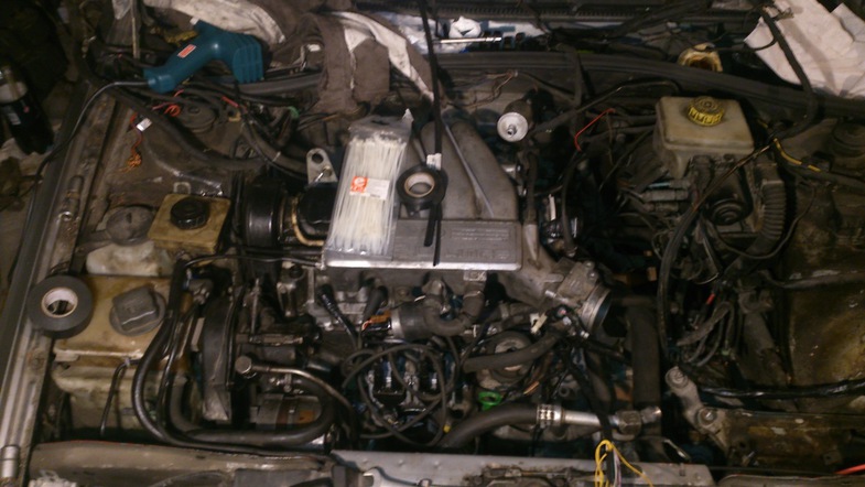

Повідомлення Merlin » Вів травня 06, 2014 11:54 pm
Продолжаем собирать.
Повідомлень: 3298

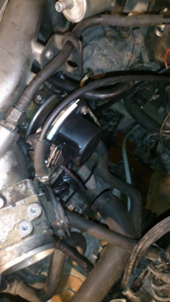

Повідомлення Merlin » Сер травня 07, 2014 12:03 am

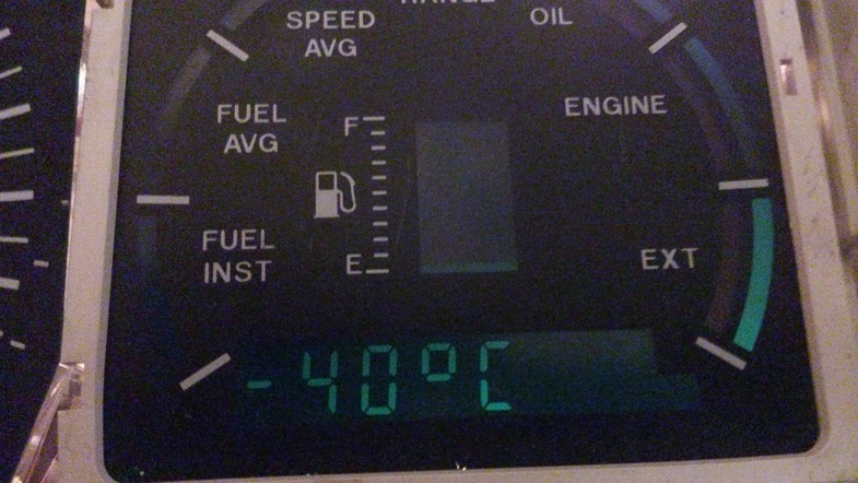

Заодно готовимся к установке инфоцентра. восстановил ранее кемто отрезаные првода под датчик уровня/температуры масла. :idea: и установил оный на мотор, чтобы разьем неболтался. :cars:
Повідомлень: 3298

Повідомлення Алежон » Сер травня 07, 2014 9:19 pm
а автомат шо? у тебя уже места под капотом меньше чем на турбо
Повідомлення Merlin » Сер травня 07, 2014 10:57 pm
выехал сегодня :idea:
мало места? это у меня на волге под капотом мало места.
Повідомлень: 3298
