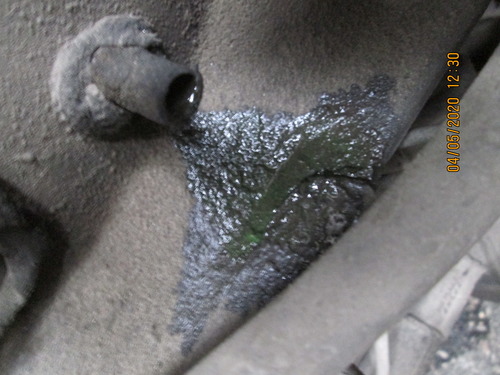

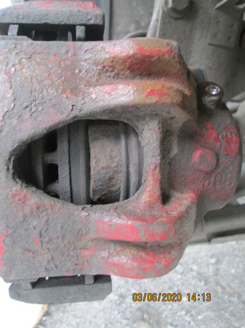

4) плановая замена тормозной жидкости, прокачаны 3 магистрали, на переднем правом суппорте сломан (сегодня) штуцер, здесь же нужно менять шланг;
5) повесил видеорегистратор.
Бензиновые шланги менялись год назад. Старые рассыпались в труху. Эти оказались не совсем бензиновые, воняли и потрескались по всей длине. Поставил хорошие.
Форсунки пока буду пробовать отмывать без снятия. Нужно поднять температуру перехода на газ до 60 градусов.
Остатки штуцера проливаю ВД. Есть экстракторы. Если не выйдет - замена суппорта.

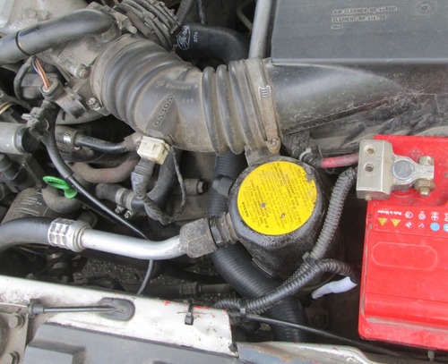

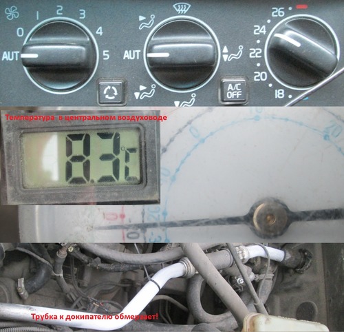

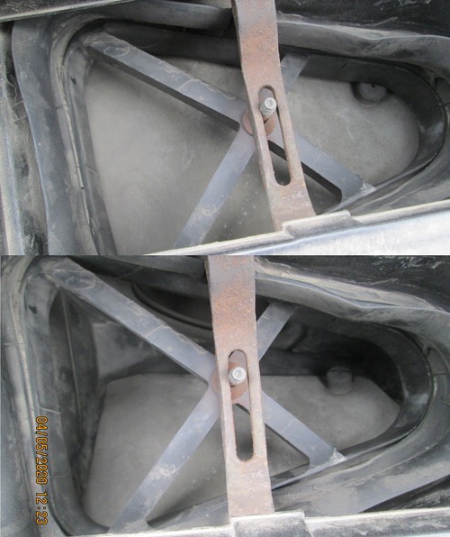

Дозаправка кондиционера в системе с климат-контролем

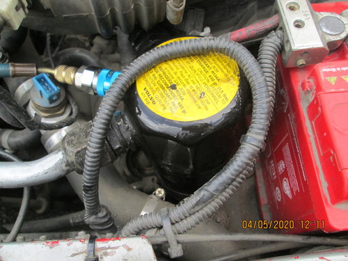

Сообщение Mihail » Пн май 04, 2020 6:02 pm
Автомобиль стоит на месте, двигатель работает на холостых оборотах.
Результат после дозаправки.

Сообщение xoxlov » Пн май 04, 2020 6:58 pm
придется снимать испаритель. я паял кастолином, нормальная тема.
Re: 460. Серый робот.
Сообщение Mihail » Пн май 04, 2020 8:27 pm
Пока его снимать нет смысла. С октября по май ушла третья часть от заправочного объема хладагента. Учитывая, что с холодильным делом дружу, то это цена расходника, т.е. 30 гривен (вообще ни о чем).

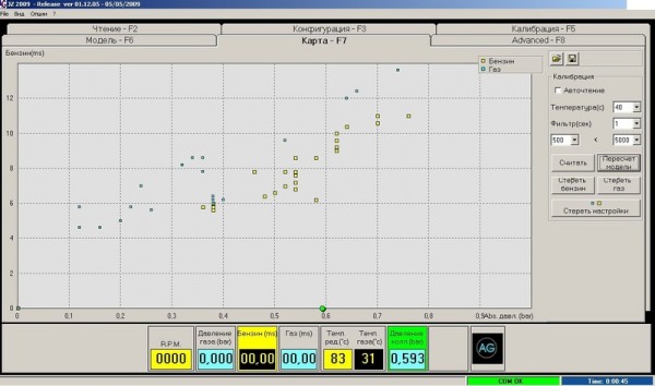

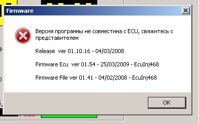

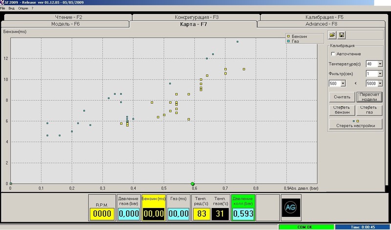

ПО для работы с газовым мозгом

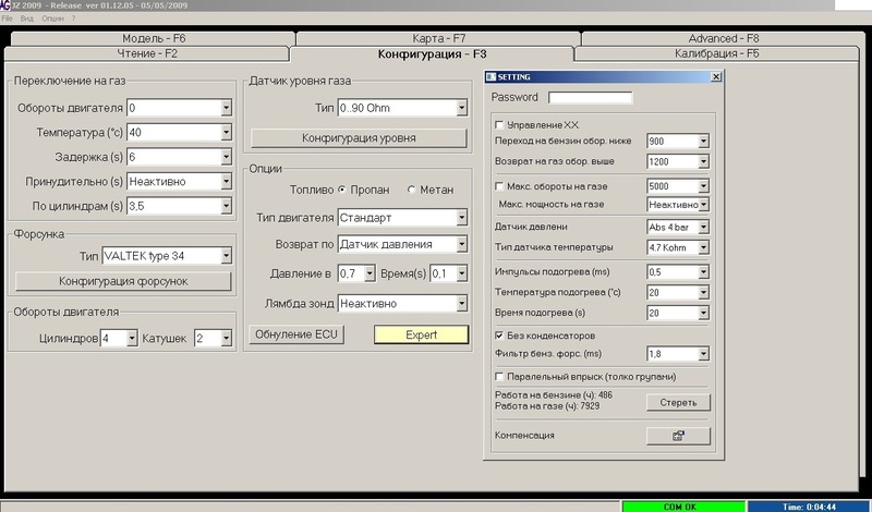

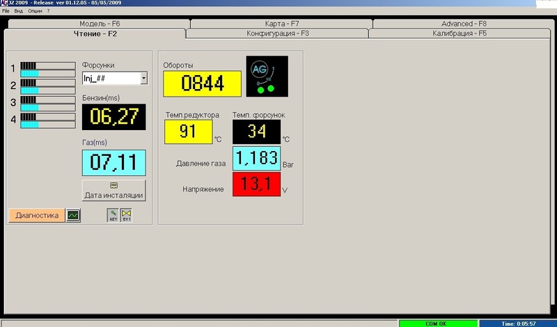

Сообщение Mihail » Пт май 22, 2020 2:20 pm
Эта версия софта не работает.
Буду пробовать _110143_jz_2009_1.12.05_100331
Сообщение Merlin » Пт май 22, 2020 2:48 pm
2009 вроде и нужен.

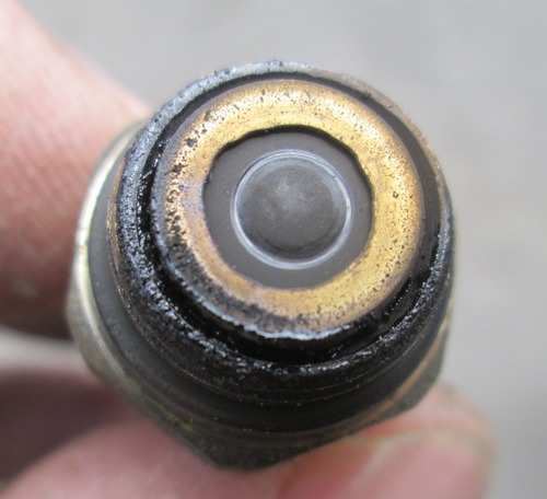

Сообщение Mihail » Вс май 24, 2020 2:57 pm
Вопрос отсутствия перехода на газ на холодную решен. Причина на фото. Смола на штоке электромагнитного клапана на редукторе.
Расходник: уплотняющее резиновое кольцо вн. диам. 12мм, толщина 2 мм.
UPD. Инструмент: удлиненная головка на 17.
Текущие настройки (ничего не менял с момента покупки машины).

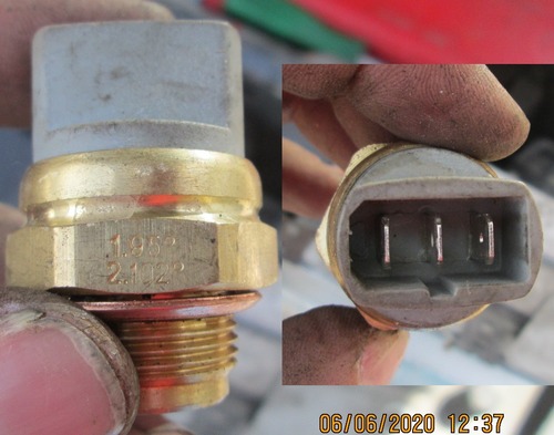

Сообщение Mihail » Ср июн 03, 2020 12:25 pm

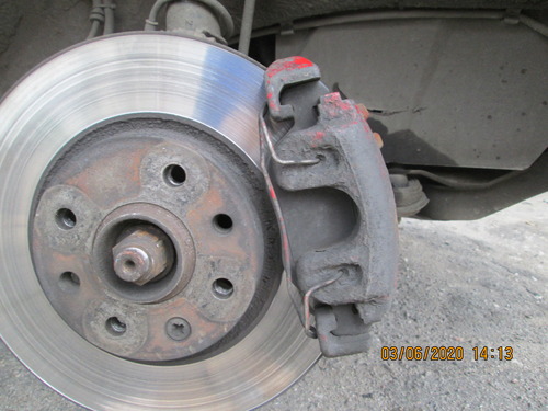

Дешевый (5,6$) датчик включения вентилятора радиатора сдох при первом подключении проводов, причем нагрузки как таковой не было, стоят реле разгрузки на обе скорости вентилятора, датчик коммутирует только катушки реле.
Симптомы такие: 1-я группа теперь звонится как сопротивление 25 Ом, 51 Ом вторая. После полного остывания контакты не размыкаются.
Марка бракованного датчика вроде как Autolog.
Правый передний суппорт с обломанным заподлицо штуцером прокачки спасти не удалось. Экстрактор (второй по величине из набора) не захватывал, самый малый не рискнул закручивать, слишком он тонкий, сломался бы. Забивание и прокручивание битки звездочки Т15 Toptul привело к обламыванию битки.
Суппорт под замену.
ТОРМОЗНОЙ СУППОРТ ПЕРЕДНИЙ МОСТ, СЛЕВА (A.B.S. 420141)
ТОРМОЗНОЙ СУППОРТ ПЕРЕДНИЙ МОСТ, СПРАВА (A.B.S. 420142)

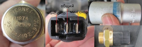

Merlin писал(а):А фото?

Сообщение Merlin » Вт июн 09, 2020 11:07 pm
vernet вроде норм должен быть.
Оригинальная жижа вольво охлаждающая это гут.
Я лил в коробку мобил 220. и в ГУР
Сообщение Mihail » Вт июн 09, 2020 11:15 pm
Merlin писал(а):vernet вроде норм должен быть.
Да, работает отлично. У вернета распиновка другая относительно дешевого, к слову. Этот момент надо учитывать при замене датчиков.
