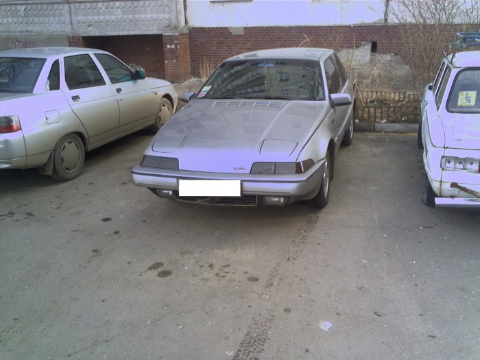

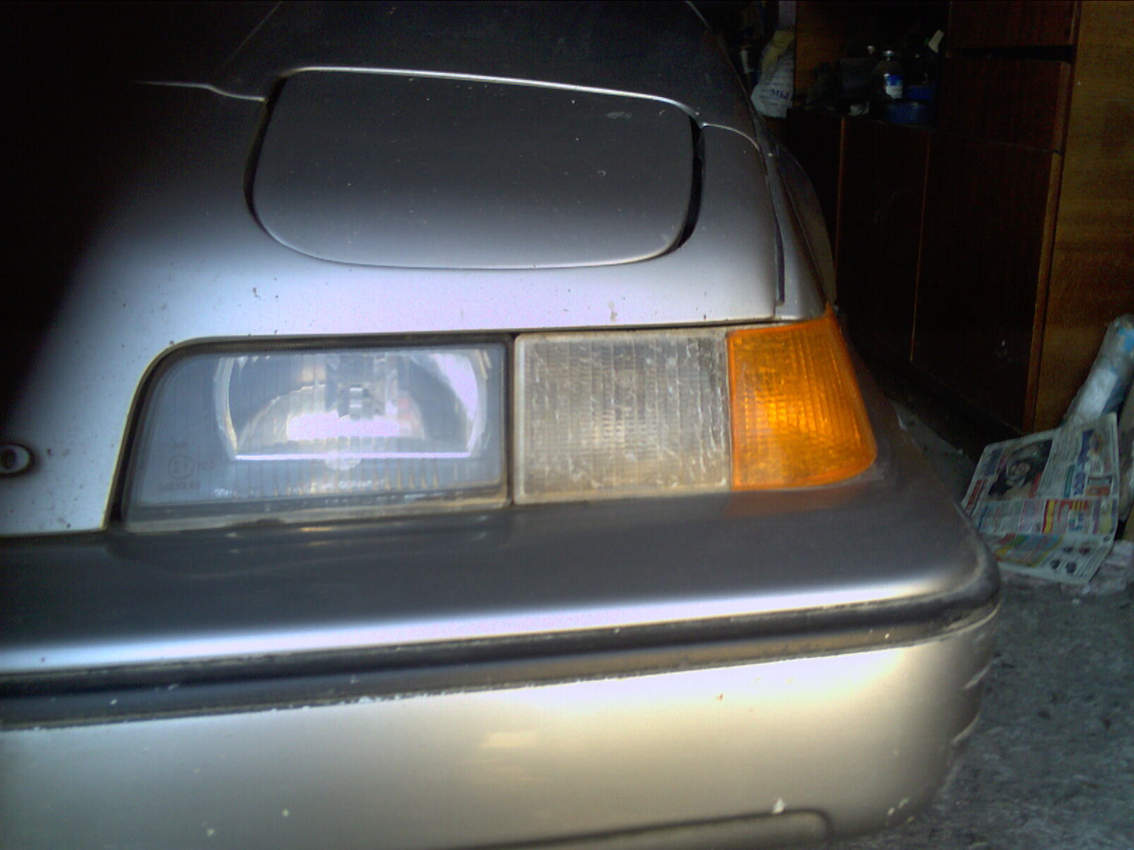

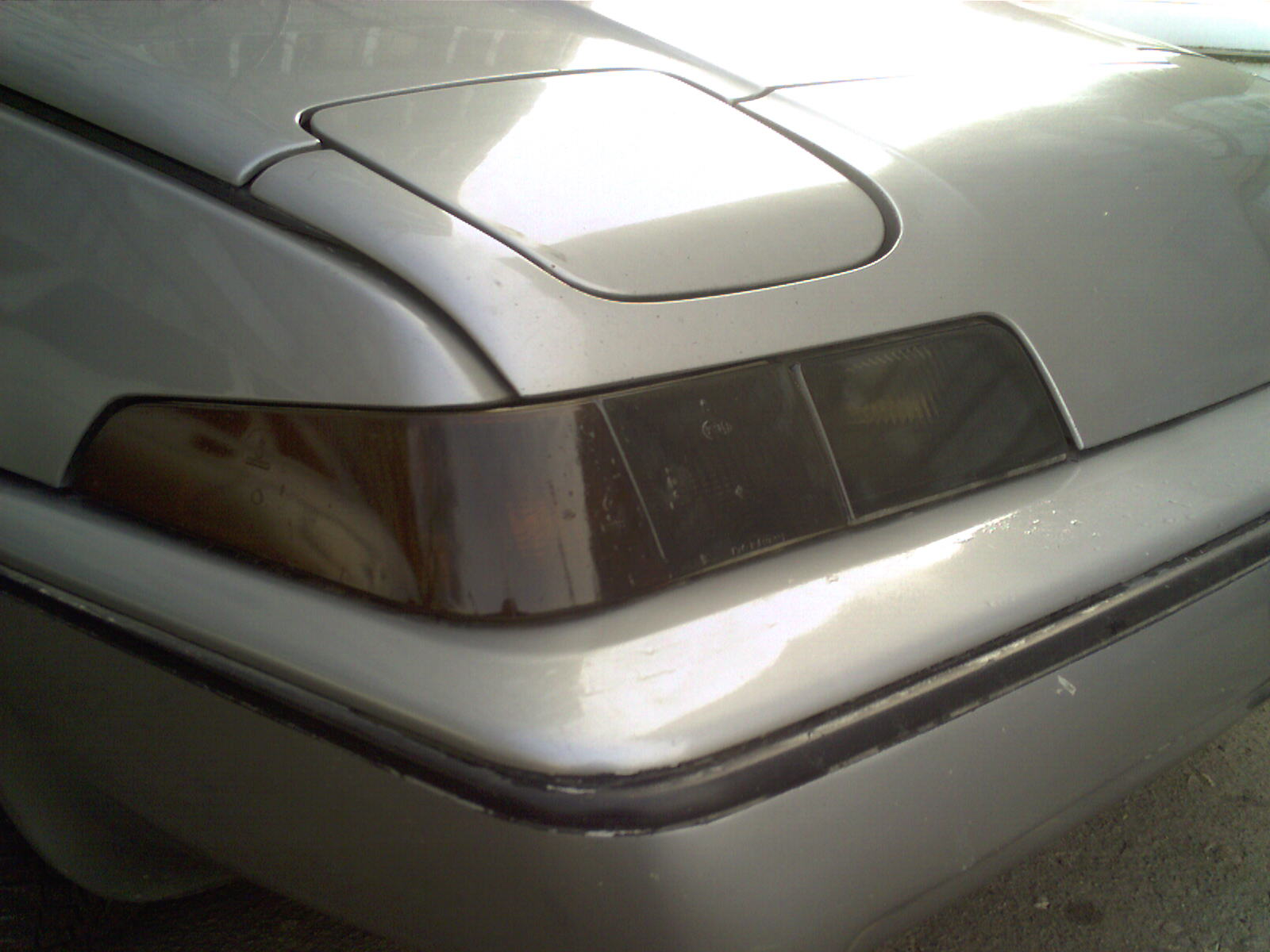

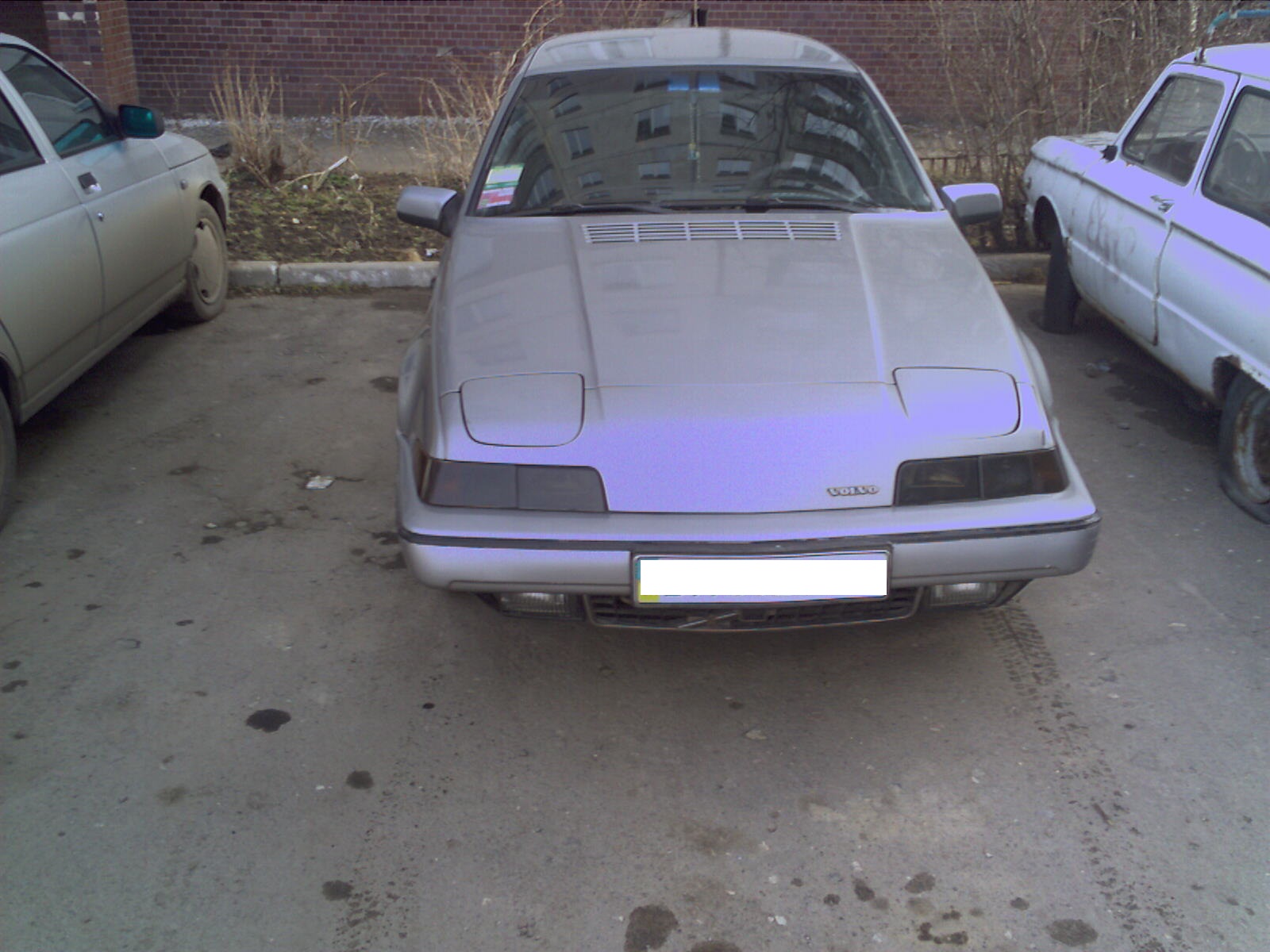

Повідомлення Riese » Вів березня 22, 2011 9:54 am
поделюсь как я облагородил повороты и доп.фары
сначала вид был не очень(трещины сколы....время вообщем
)первое фото
затем я решил чет с этим сделать...подумал и купил пленку прозрачную черную(неочень)
производства оракал,метр квадратны обошолся гдет до 100гр точно не помню
долго ждал как потеплеет и вот собственно что из этого вышло(фото 2)
светят как и раньше,повороты габариты видно оч хорошо.....вопросов у П.И.Д.Р.ов возникать не должно.....
не судите строго я не волшебник........

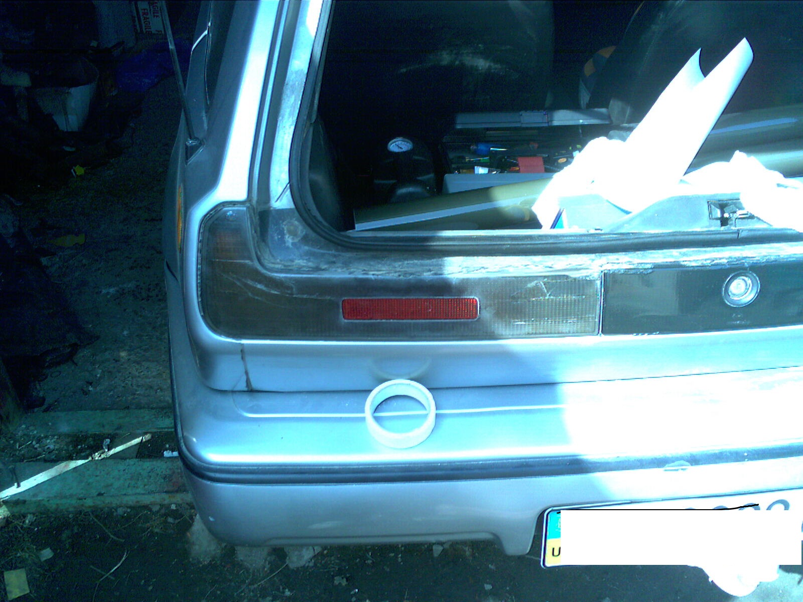

Re: не долго музыка играла.....

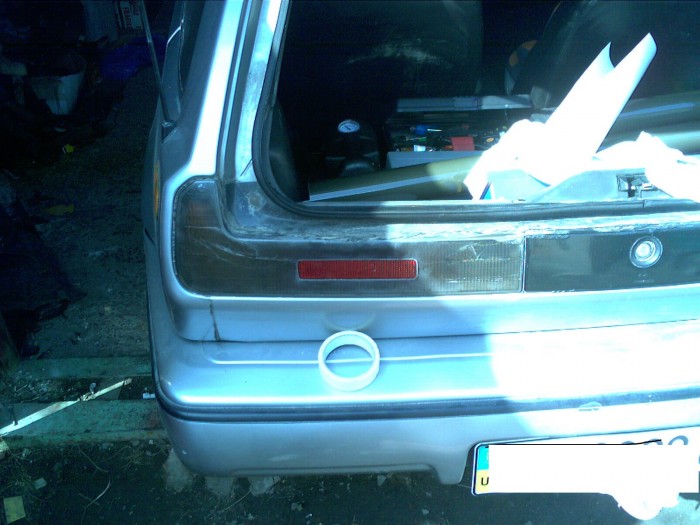

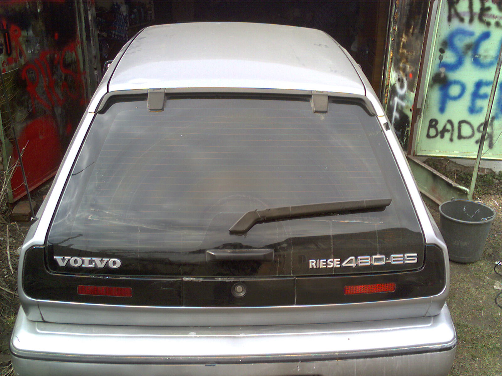

Повідомлення Riese » Сер березня 30, 2011 10:28 am
тоже и с задними проделал, до и после
