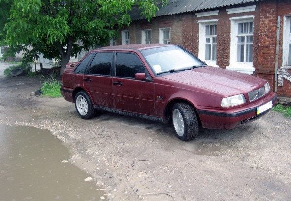

Потом поехали в гости к Валере.
Заменено: арки, пороги, торпеда вместе с всем пластиком, карты, полка, ковер, проводка (с "вежливой" подсветкой салона), пластик багажника, все петли дверей, петли и стойка капота, оба бампера, все по кондеру кроме компрессора, электрозеркало, антенна, задние суппорта и наверное еще что-то чего я не знаю.
Также установлена подушка безопасности. Правильно переустановлена сигнализация.
Таким образом в машине заработало все что должно. О некоторых опциях я даже не догадывался.
Все глюки связанные с электрикой исчезли. В том числе и проблема с переливом и перерасходом топлива.
Ну и вся эта красота полностью покрашена.

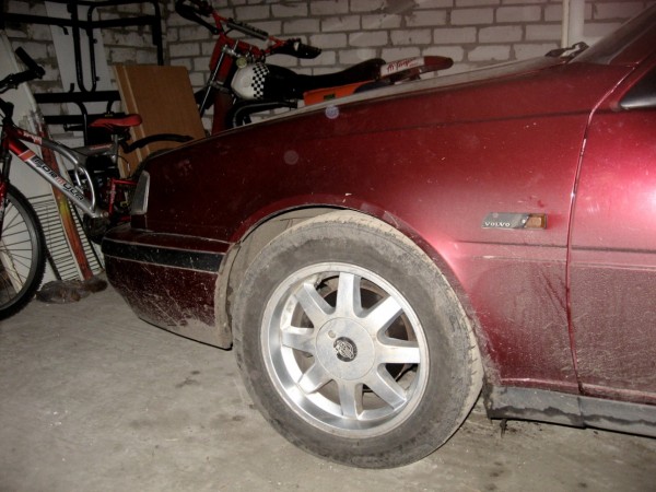

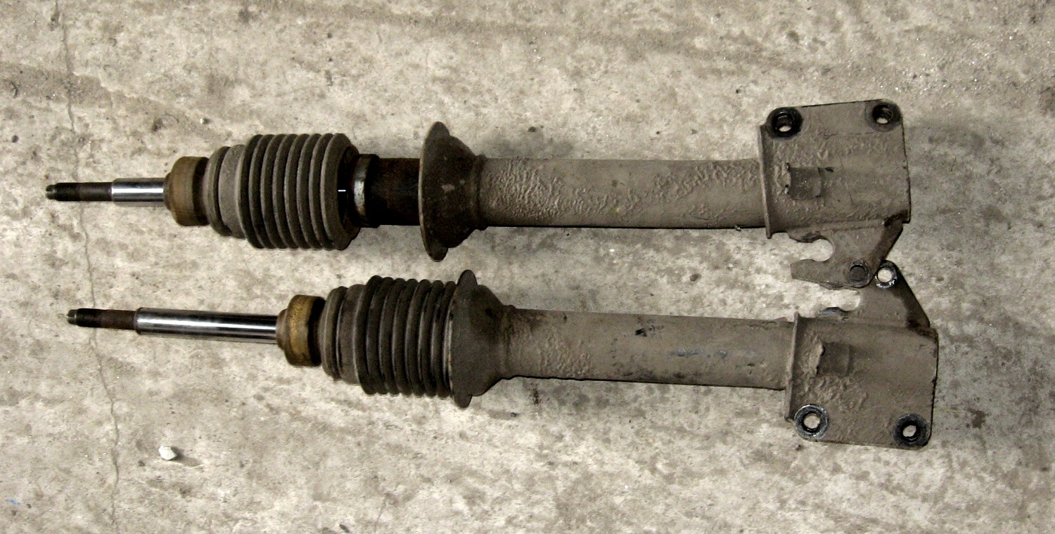

После визита к Валере занялся ходовой. А именно с растопыренными передними колесами и постоянными пробоями передней подвески. Заехал на диагностику - получил список:
стойки (погнуло из-за пробоев), пружины, опоры стоек, сайленты передних рычагов, втулки стабилизатора, рулевая тяга и наконечник, шаровая опора, ремонт или замена рейки. "Заплакал Иван и побрел домой" - дело перед новым годом было, на работе несезон - денег таких мне не заработать, а машина нужна для работы.
И снова выручил человек имя которого слишком известно чтоб его называть - подогнал по о-о-очень демократичной цене стойки, пружины и отбойники. ОГРОМНОЕ ему СПАСИБО. Леха Кравец помог с новыми тягами, сайлентами, втулками, шаровыми. Проблему с рейкой решил покупкой литра АТФ для долива - пусть пока течет - позже сделаю.
Собрал - колеса теперь ровно стоят но все-равно пробивает до упора регулярно. Разобрал. Померял. Прокалькулировал - морда лежит на отбойниках. Из 180 мм хода на обработку неровностей остается 50мм из которых 54мм - высота отбойника. Выточил проставки. Собрал. Совсем другое дело. Изначально поднял на 55 мм - начало хлопать на ухабах при обратном ходе и смотрелось не очень, затем опустил на 15 мм.

На прошлой неделе заменил сцепление в сборе (буксовало), трос сцепления (тугой, скрипел), сальники коленвала и КП (текли), правый внутренний ШРУС (вибрировал). Вскрытие показало что буксовало сцепление из-за масла из сальника к-вала. Диск живой, а лепестки на корзине сильно прогрызло выжимным подшипником. Эффект груженного ГАЗона при троганьи, который появился незадолго до замены сцепления, с новым сцеплением усилился. Нужно что-то решать с амортизатором двигателя. Видимо он там неспроста заводом устанавливался. Сейчас его нет.
Вчера переобулся на четыре новых Ханкука 195*55*15. До этого впереди стояли 195*60*15, сзади 195*65*15. Бессонные ночи с гуглом при выборе резины прошли не зря. Ощущения то-ли это другая машина то-ли дороги сделали. Накат лучше, мелкие неровности и камушки не чувствуются, на стыках бетонки где было "бух-бух" теперь "тук-тук". Благодаря тому что резина значительно легче предыдущей теперь и подвеска стала работать лучше. Да и ямы класса "бах-бах" теперь проходятся не так болезненно (для психики).
Машина теперь смотрится как машина с колесами, а не колеса с машиной.

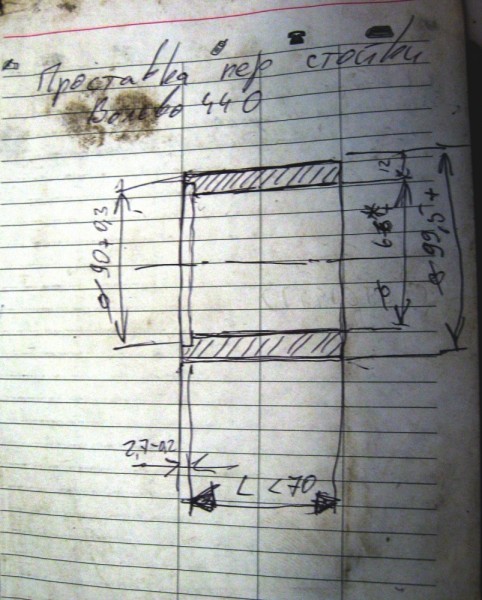

Повідомлення Merlin » Вів червня 03, 2014 11:01 pm
а можно мне такиеже проставочки на стоечки?
Повідомлень: 3298
Re: 440. Такая только у меня и у Майкла Джексона.

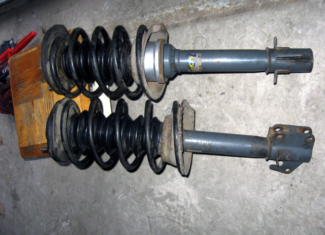

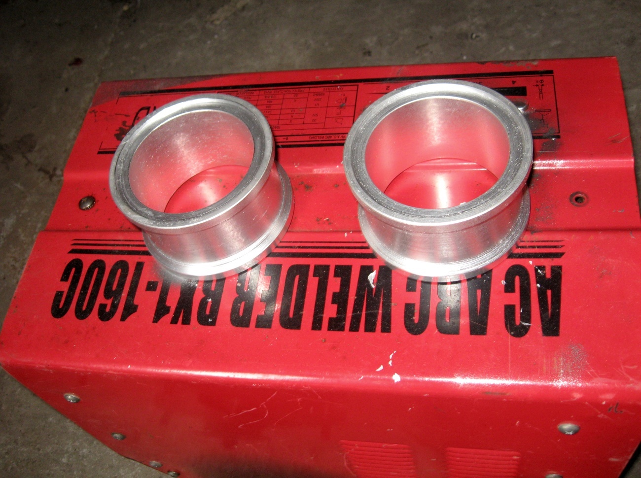

Повідомлення alexey500 » Сер червня 04, 2014 10:35 pm
Merlin написав:а можно мне такиеже проставочки на стоечки?
Можно. Чертеж даже нашелся. L меньше 70мм обозначает что при длине более 70 мм начнут витки пружины доставать друг до друга. 66*+ значит что там можно больше диаметр делать чтоб облегчить (это если из стали делать), нужно по опорному подшипнику смотреть. На фото выглядит иначе потому что облегчено. Толщина стенки в зоне углублений - 5мм. Алюминиевые в два раза дороже обходятся да и заготовки на тот момент не было у токаря. По цене точно не помню, но было что-то в диапазоне 100-150 грн/шт. Алюминиевые мне считали вроде по 220грн.
Если у тебя напряжонка с токарями могу заказать-выточить-отправить.
П.С. Я и сам токарь, даже с ЧПУ, только лет пять как в завязке.

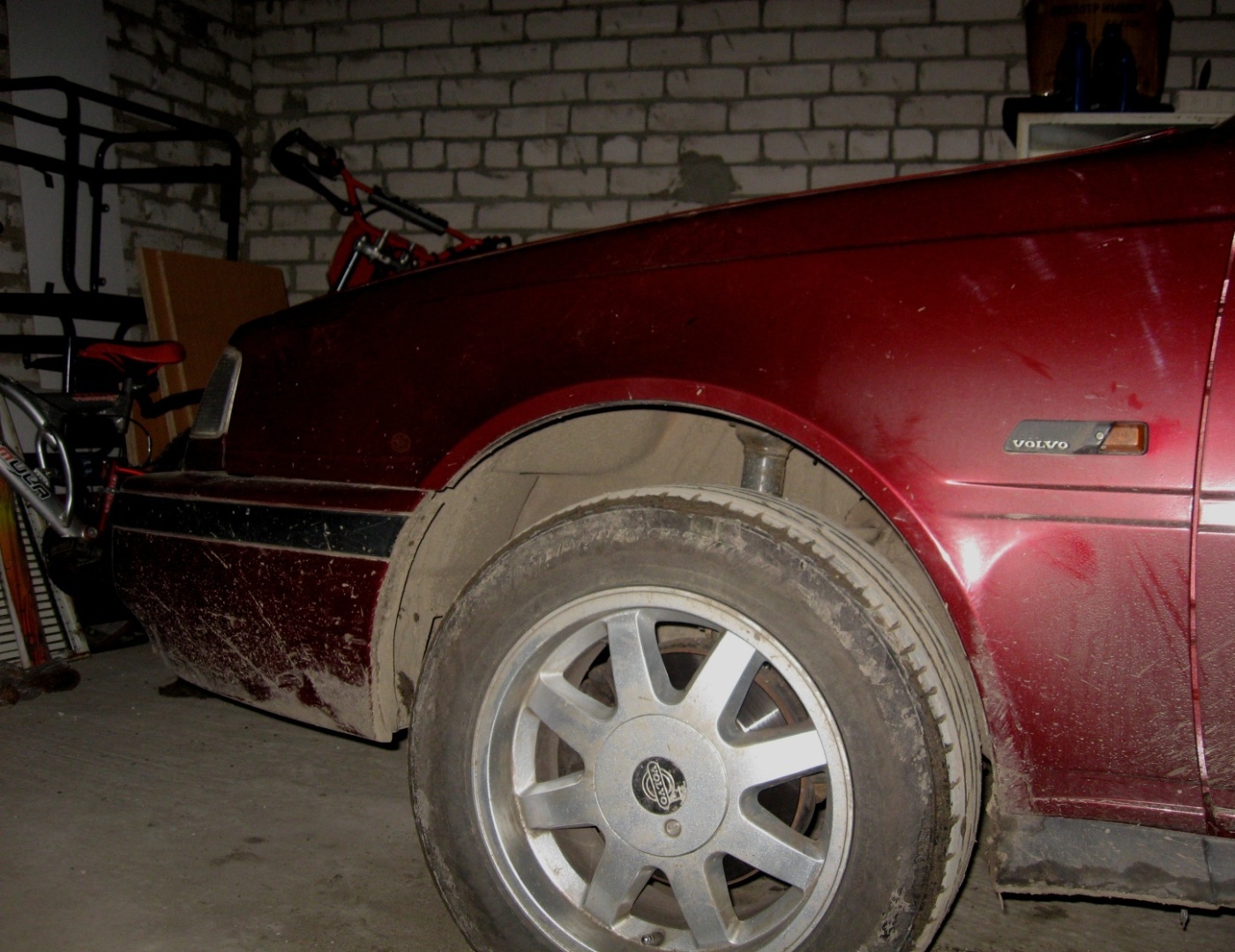

Повідомлення rinert » Суб липня 12, 2014 10:17 pm
Я вот наоборот с 55 на 60 профиль планирую переходить, низковата как для меня она, соответственно подвеска жестче все переносит. На втором комплекте уже гулька вылезла, хотя езжу аккуратно...

Повідомлення alexey500 » Нед липня 13, 2014 1:39 pm
Ну подвеске легче не станет, так как колеса станут тяжелее, а по поводу шишек не знаю. На 60 и 65 профиле их небыло, хотя в пробоины крепко попадал - колеса гнулись - резине ничего. На 55-м пока мало проездил.

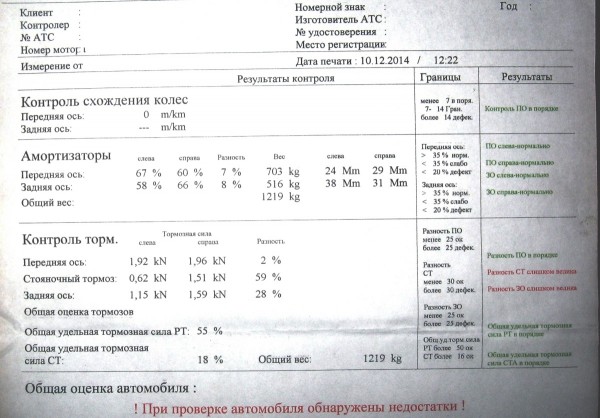

Повідомлення alexey500 » Суб грудня 13, 2014 10:52 pm

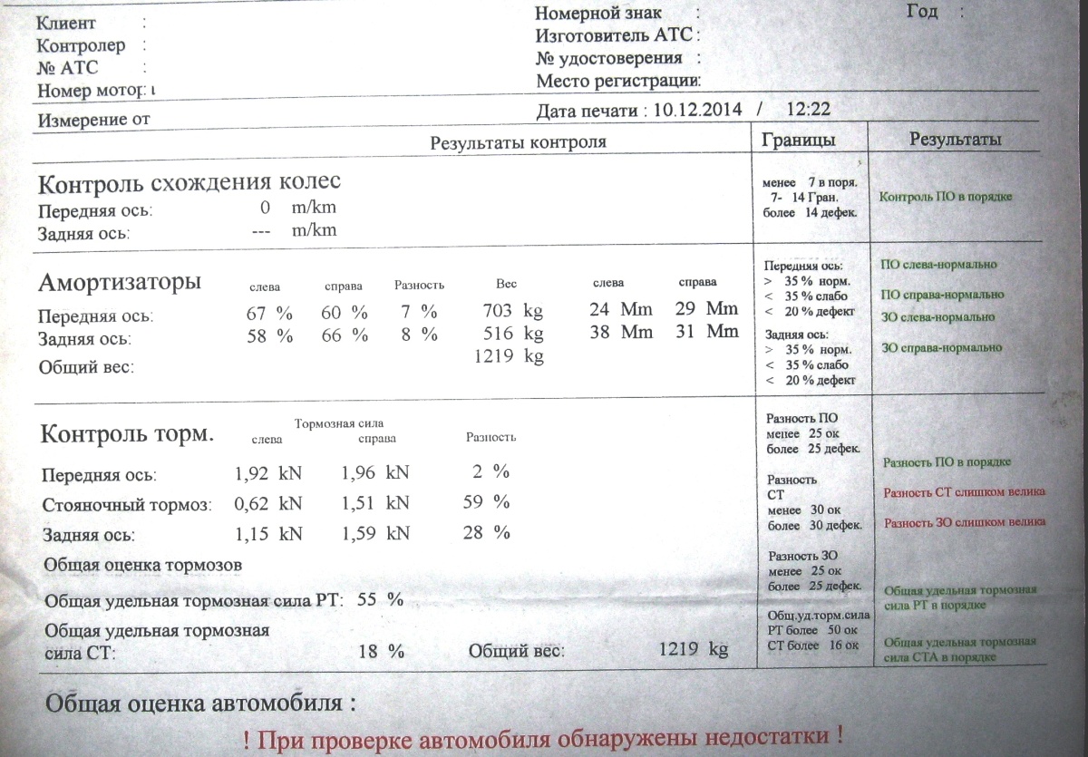

Стало казаться что машина стала как-то не так тормозить.
Позавчера ремонтировал компрессор на официальном сервисе при автосалоне. Там компьютерный стенд диагностики подвески и тормозов - ну я и воспользовался. По результатам - ослаб задний левый суппорт. Надо лезть смотреть.
Заодно узнал сколько машина весит с ГБО и на треть захламленным багажником.
alexey500

Повідомлення Merlin » Суб грудня 13, 2014 11:11 pm
а у тебя барабаны?
Повідомлень: 3298
Повідомлення alexey500 » Суб грудня 13, 2014 11:34 pm
Все дисковые.

Повідомлення Merlin » Нед грудня 14, 2014 12:18 am
перебери сразу оба суппорта. это несложно. я полтора года назад сделал. даже колодки одни стер за это время ззади. стираються как и передние.

Повідомлення alexey500 » Сер грудня 17, 2014 12:27 am
Merlin написав:перебери сразу оба суппорта. это несложно. я полтора года назад сделал. даже колодки одни стер за это время ззади. стираються как и передние.
Их Валера год назад перебирал. И колодки новые ставил. Правда после этого менялись тормозные трубки а ещё кто-то :oops: на ручнике проехал пару км пока в салоне горелым не завоняло.
Попробую колодки подвести.
