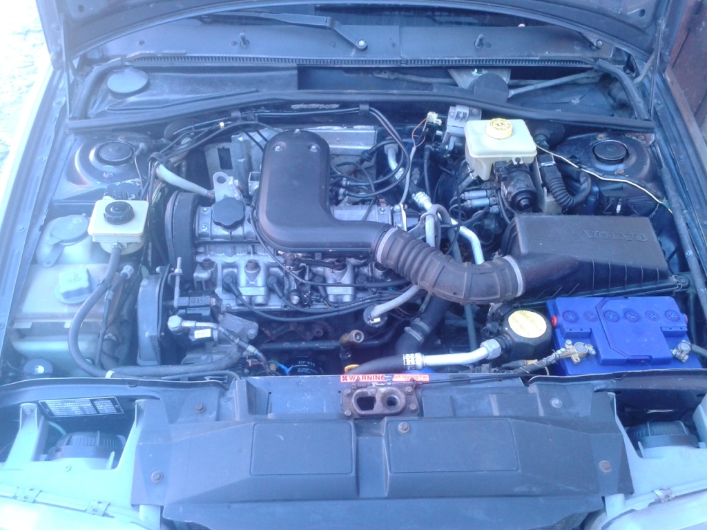

уж больно меня напрягало внешнее состояние подкапотки, наверное после конвейера она ни разу не мылась! :roulette:
взял химию и вымыл, теперь все так, как я люблю! снаружи помыл шампунькой, может капризничать перестанет! :cars:

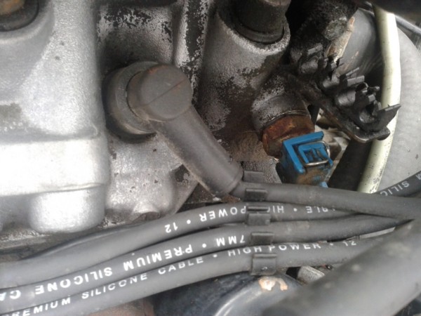

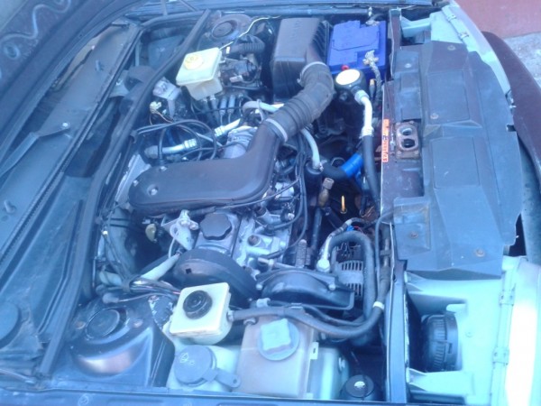

Повідомлення Merlin » Сер березня 18, 2015 12:10 pm
закину ложечку дёгтику.
вентиляция картера выведена под днище. и чето там трубка лишняя заглушеная виднееться.
Повідомлень: 3298
Re: 440 Малыш )
Повідомлення slava_n » Сер березня 18, 2015 12:11 pm
вентиляцию подключу,а какая трубка лишняя?
Повідомлень: 2410
Звідки: хмельницкий
Re: 440 Малыш )
Повідомлення Merlin » Сер березня 18, 2015 12:12 pm
между щупом проверки уровня масла и мотором, чтото непонятное.
Повідомлень: 3298
Re: 440 Малыш )
Повідомлення Merlin » Сер березня 18, 2015 12:14 pm
И кстати опоры стоек явно с проставками стоят.
нелучшее решение. лучше пружины помощнее поставить. :sad:

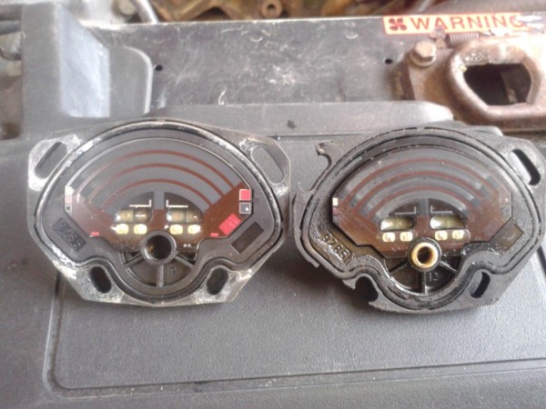

Повідомлення slava_n » Чет березня 19, 2015 4:38 pm
все пожелания принимаю на рассмотрение! :frends:

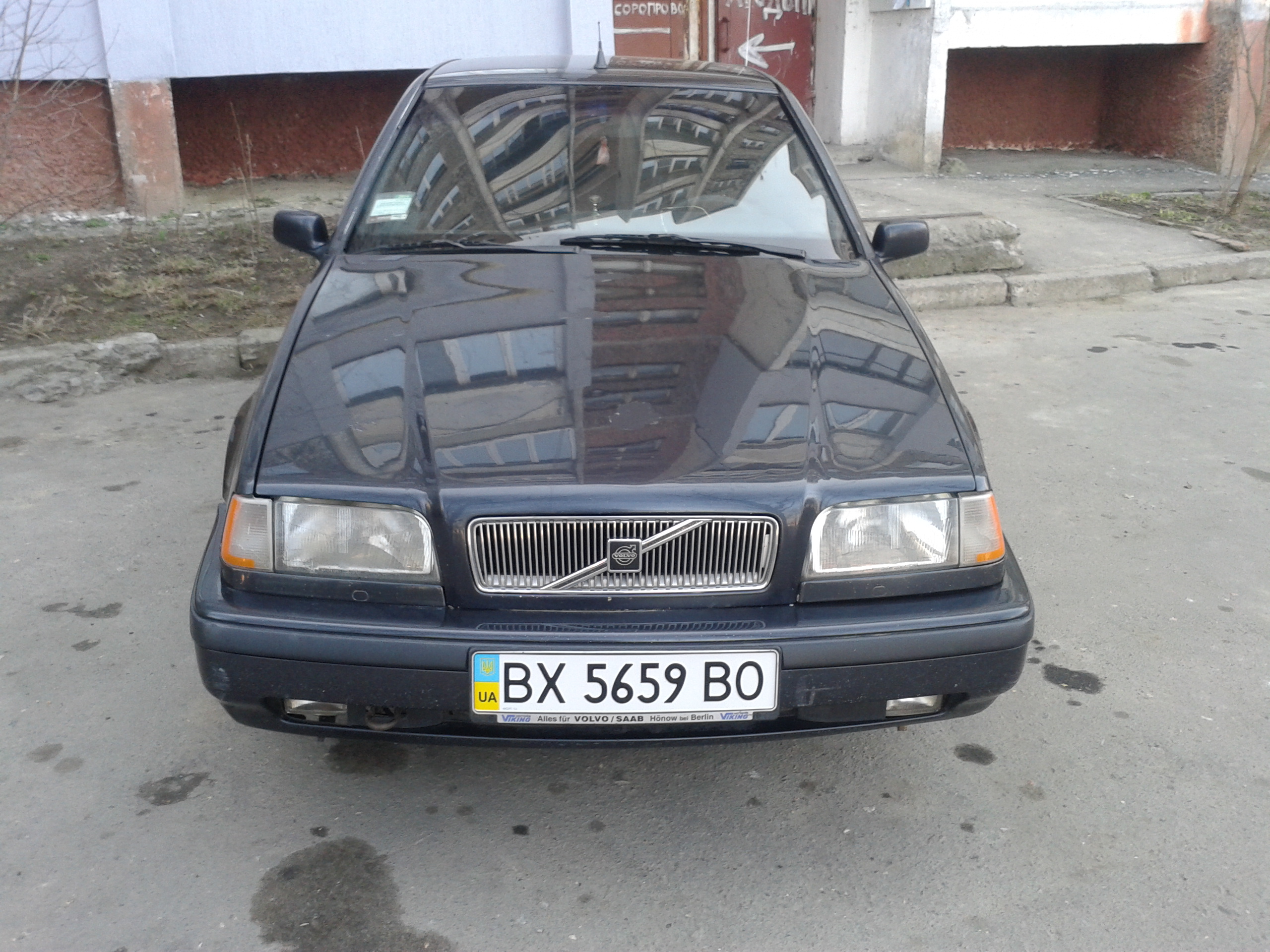

при покупке авто, были проблемы с электроникой, троила, переливала, дергалась!
было куча ошибок и горела лямбда! начал по немножку все по порядку:
1-поменял форсунку
2-датчик воздуха
3-еле поменял датчик дроселя(слизаны болты)
4-датчик температыры на мозги, короче все что можна было за один мах!
5-почистил свечи
:moil:
посбивал все ошибки и завел----чек не горит, мотор работает ровно и четко! проехался--она ЕДЕТ, даже очень хорошо, пропали рывки и провалы, можна сказать идеально! :idea: :idea: :idea:
была проблема с расходом, теперь посмотрим как будет(есть только одна проблемка--оторваны провода на лямбде, будем искать другую)! :telephone:
горит и напрягает SRS, но и до него доберемся!

Повідомлення alexnax » Чет березня 19, 2015 9:31 pm
Славик какой химией мыл двигатель? что посоветуешь для очень сильных загрязнений?

Повідомлення Юрец » Чет березня 19, 2015 11:45 pm
Лучне всего использовать DIMMER.

Повідомлення Юрец » Суб березня 21, 2015 12:37 am
Сначала взболтай, разводить 1/5 - 1/10, в зависимости от загрязненности поверхности. Наносить обычным распылителем, как мистер-мускул, правда даймер съедаит их 8-) . распылитель для бесконтактной не катит для мойки двигла :buba:

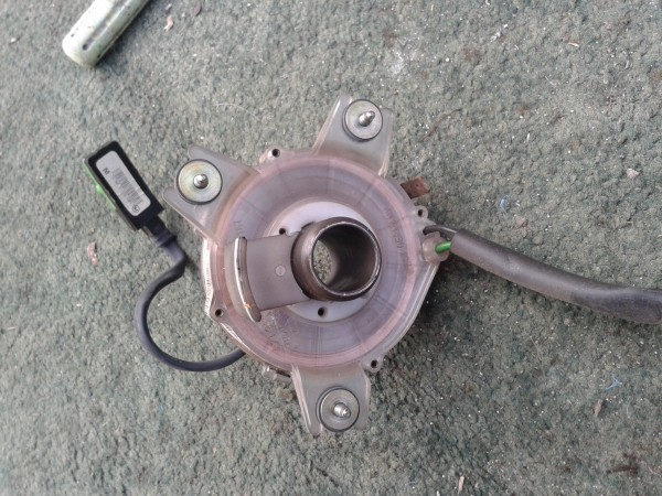

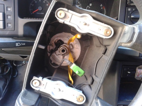

Повідомлення slava_n » Вів березня 24, 2015 11:37 am

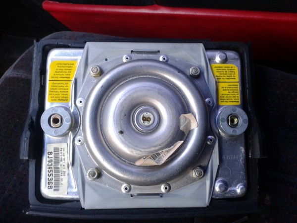

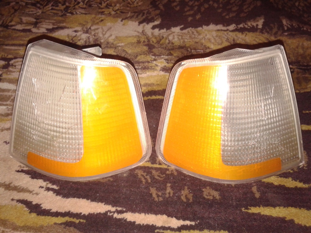

не люблю я когда что то у машины не так---решил добраться до подушки для начала! :moil:
проблема была в пружинке SRS, которая была скручена! поменял пружинку, стер ошибку 212--и теперь все гуд!

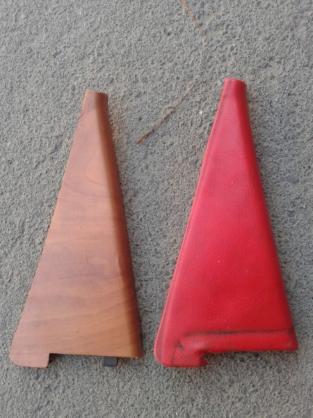

наколхожено было по салону в виде красной краски--наверное лошадей предыдущему хозяину добавляло! ) :roulette:
решил хоть как то поменять, решение пленка под дерево! мне нравиться!

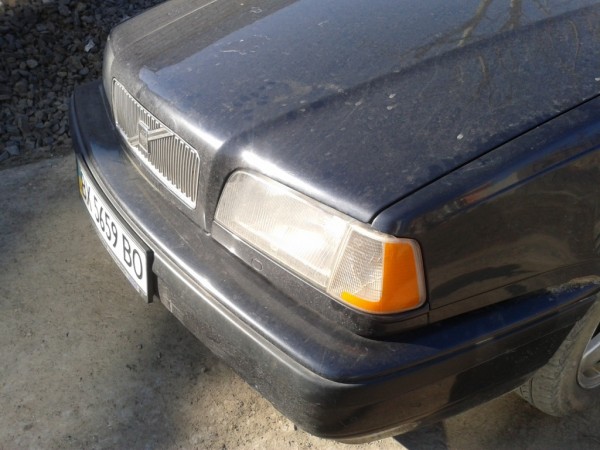

и конечно же поворотники "под американку", поклеил, своеобразно, но интересно как на меня! + вымыл их изнутри! :cars:

Повідомлення Aleksander » Вів березня 24, 2015 5:04 pm
Поворотники Жир получились!Славик как делал?Колись!

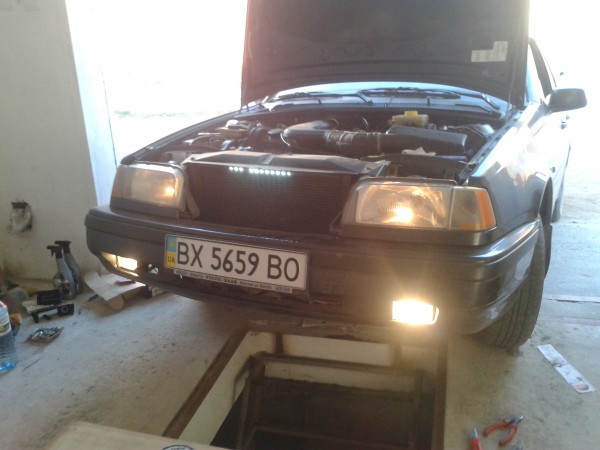

потихоньку доводим ее до ума!
и с каждым днем она мне все больше нравиться! )
поставил туманки, новую антену, наклейки обьемные(силиконовые) и помылся! ))
