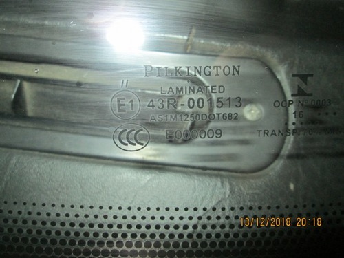

Замена лобового стекла 460
Повідомлення Mihail » Сер грудня 05, 2018 10:45 pm
Итак:
1) новое стекло PILKINGTON, 82$;
2) доставка из Киева в Кременчуг Новой почтой, пакует она же, 14$.
Т.е. почти сотка без установки плюс 25$ срезать старое/вклеить новое под ключ.
Итого замена стекла 125$.

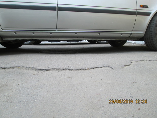

Покраска
Повідомлення Mihail » Чет грудня 20, 2018 3:58 pm
Маляры начали заниматься машиной.
Под покраску:
1) 2 задних крыла;
2) задняя перегородка багажника (на ней фонари);
3) 2 порога;
4) 2 молдинга на крыше (в цвет кузова);
5) низ (до молдинга) одной двери.
Возможно, еще часть крышки багажника.
Плюс мелкие подкрасы по кузову.

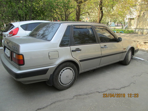

Повідомлення Mihail » П'ят квітня 19, 2019 8:26 pm
Покрасили пороги и жопу, начал ездить.
Особо расписывать ничего не буду. Нет желания. Да и при продаже играет в минус.
Состояние у автомобиля примерно такое же, как и у черной. На уверенном ходу + мелкие недочеты.
Merlin написав:ИМХО молдинги в чёрный мат надо. но хозяин барин.
Покрасили в черный мат. Они сами посчитали, что так будет лучше.
Mihail
Повідомлень: 880
Звідки: Кременчук
Автомобиль: 460

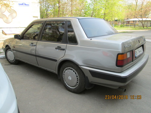

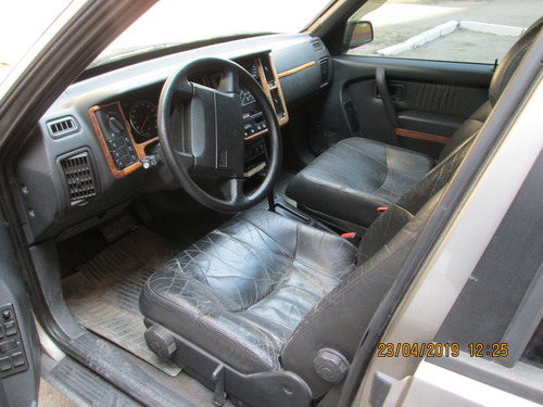

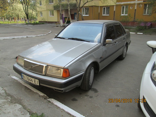

Фото
Повідомлення Mihail » Вів квітня 23, 2019 3:40 pm
Mihail
Повідомлень: 880
Звідки: Кременчук
Автомобиль: 460

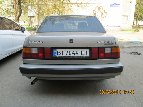

8 деталей+мелкие подкрасы тампоном = 430$ (12000 грн).
2 молдинга на крыше, 2 задних крыла, щит фонарей, 2 порога, задняя дверь частично.
Мелочи тампоном: жук на крыше, царапина на правом переднем крыле, жуки на 2-х дверях.
В принципе, хорошо покрасили. Делают качественно.
