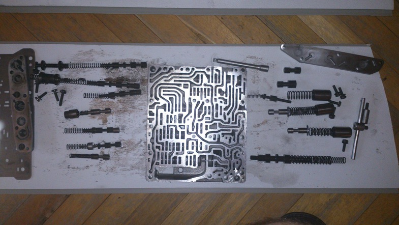

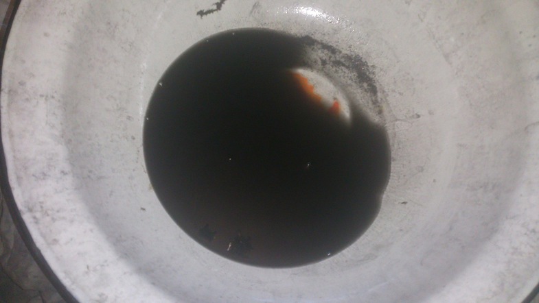

Вскрытие показало, что больной умер от вскрытия. В поддоне была обнаружена стружка, а на фильтре волокна скатаные в окатыши. И это появилось там за неделю. посему было принято решение снять мотор с коробкой и перебрть коробас. благо еще 2 комплектных но разобраных живых коробаса есть.
В мозгах которые перебирал был налёт отложений и поршни заедали. промывка от ЛиквиМолли, и сборка со свежей АТФ решила траблы.

Повідомлення Merlin » Нед травня 25, 2014 2:16 pm
Вот фотки промывки "Гидромозга"

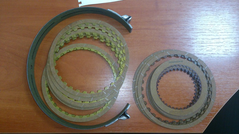

Фрикционы из этой коробки пойдут в запасную. смысла нет новые покупать. у этих износ у самых нагруженых процентов 30. а у ненагруженых вобще 0. развечто поменяю местами, нагруженые пакеты с ненагружеными. там 3 пакета фрикционов одинаковые. а всего 3 типа фрикционов. 2 из которых почти одинаковые отличаються только толщиной. их важно непопутать.

Вобщем стало мне утром интерестно чегоже неработала коробка. переборка выявила то, что начинка работоспособная была. накрывшийся подшипник немог быть причиной отказа ехать вперёд. фильтр был ЦЕЛ, посему стружка заклинить клапана немогла.
мануал по АТСГ четко говорит что причина в заклинивших клапанах в гидромозге. и СКОРЕЕ всего в клапанах отвечающих за переключение 3-4 и 4-3, они рядом стоят. боковые крышки клапанов с гидромозга я еще неснимал. (напомню что на коробке гидромозг стоит с запасной коробки перемытый) и вот снял. и что? оба эти клапана нешевелились. и соседний один под действием пружины невыходил, только после 2х утапливаний он выскочил. а клапана 3-4 и 4-3 начали норм ходить после 2-х 3-х полных утапливаний. и вылилось ну очень грязное масло, с отложениями сильными.
Гидролмозг от ДЕУ коробки с темиже симтомами я решил проверить шилом подвигав поршеньки через дырки в лабиринте. АНАЛОГИЧНО. приклинившие! и сильно.
Вывод один! менять мало (частичную замену) надо делать по регламенту (40 тык), или ЧАЩЕ. поздняя замена (в моем случае коробка из польши была, и масло похоже никогда неменяли хоть и пробег небольшой был), вызывает смывание отложений, и попадание в маленькие зазоры. (площадь отложений в гидроблоке велика. а новое масло их много сразу смывает).
Много таких сообщений находил в нете. "поменял масло пропали передачи".
