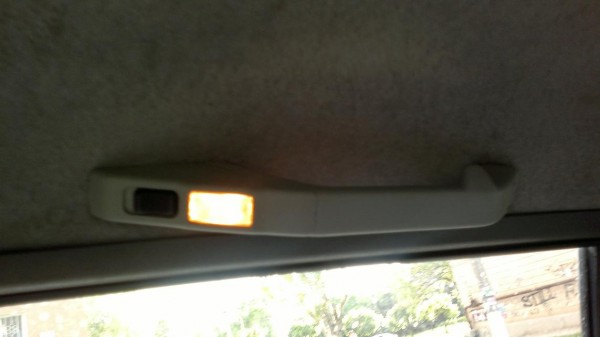

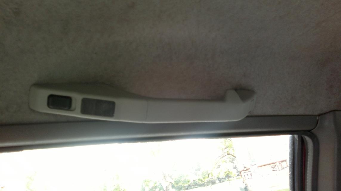

Да слава богу Саня одолел, а сегодня еще вот что одолел, поставил задние ручки потолочные с плафончиками, вечером-ночью просто супер в салоне для задних пассажиров, такой себе люкс вариант. Блин надо потолок как-то вымыть, грязный уже совсем аж стыдно :oops: :oops:

:-D :-D :-D вчера проверил ночью, ох супер просто, водителю не мешает свет совсем, а задним пассажирам классно, хоть в домино играй сиди.
Немного по установке:
Если таких в машине никогда не было то проводку к ним надо проводить, я снял центральный плафон, взял с него постоянный плюс и под крышей протянул провод к одной ручке и к другой, ну минус соответственно через круглую клемму на болт крепления ручки и все.
Да, плюс на плафоне не резал, аккуратненько зажигалкой подогрел и снял изоляцию где-то в 1 см, в это место подвел два провода и все это дело под термоусадку, получилось и культурно и безопасно.
Зы: забыл сказать, что наши обычные ручки отличаются немного по посадочному месту, от ручек с фонариком, там где сам плафон. Так вот когда разберете то вы увидите под потолком специальную пластину куда вставляется эта ручка, выняв эту пластину и вставив туда ручку сразу становится все понятно, там надо будет в том месте где сторона плафона немного подрезать обшивку потолка, делать небольшой продольный вырез, он потом закрывается этой же ручкой без проблем, главное аккуратно.

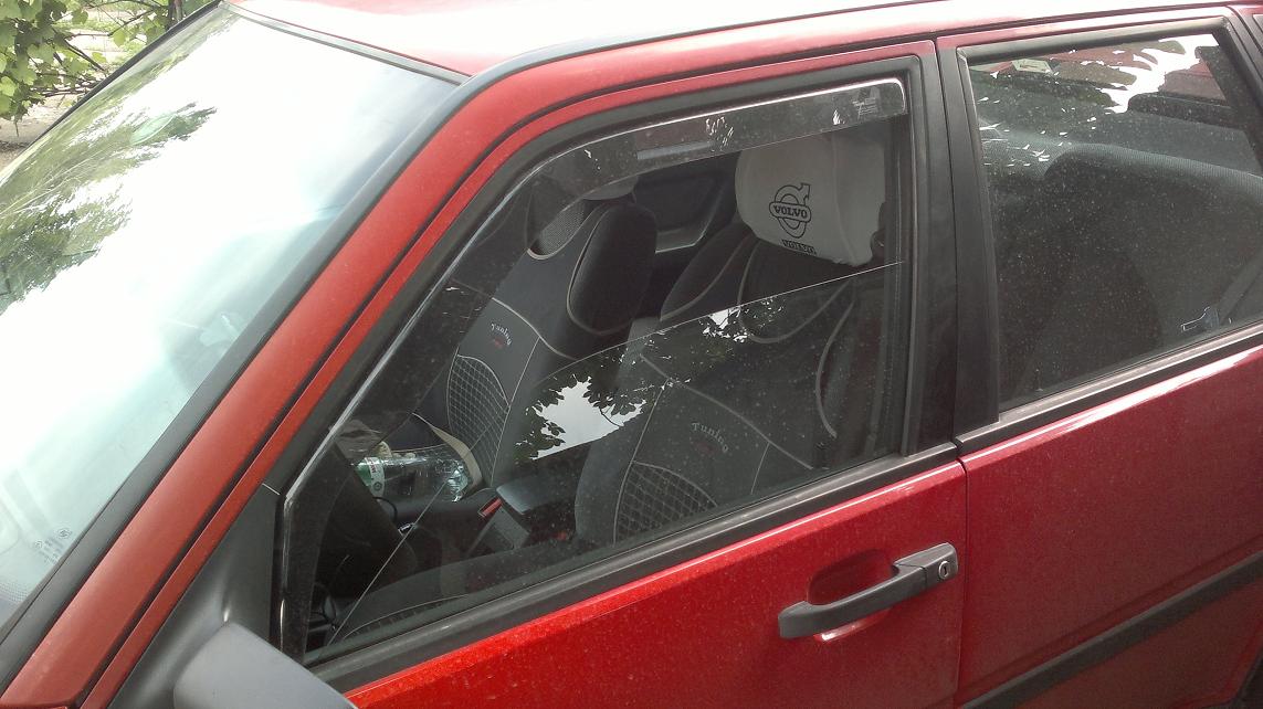

Поставил ветровики (дефлектора) на окна, супер, машина сразу изменилась. Оказывается очень удобная штука.

от какой поставил ветровики Ром ? И где фото ? )))

Vigorx писал(а):от какой поставил ветровики Ром ? И где фото ? )))
От нее родимой от оригинальной, два передних, фото завтра заделаю.

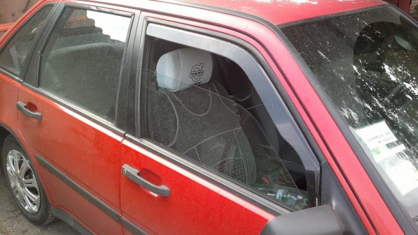

Вот такие ветровики оторвал, в оригинале, спасибо Валере West/
Честно скажу я не думал что это такие полезные вещи, очень удобно в дождь, в целом ветер не задувает сильно.
