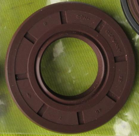

UPD. Новому сальнику розподільного вала зі сторони датчика його положення при встановленні завернули внутрішню крайку в нижній частині, вона потрапила під зовнішню і її стерло валом, сальник тече. Майстри) Косячать на елементарному.
Розмір сальника 22х45х7, напрям обертання вала ССW.

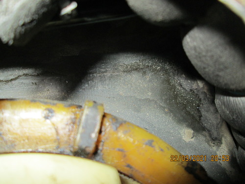

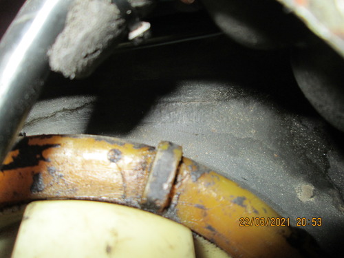

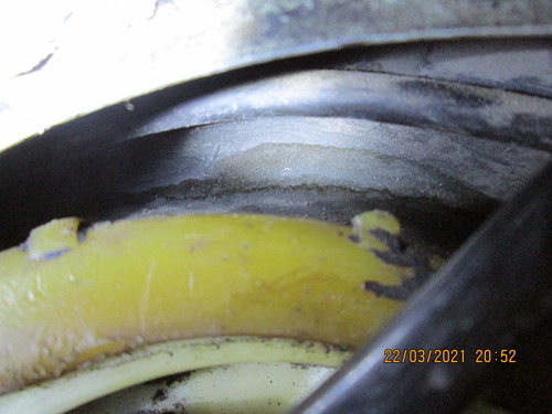

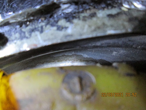

Тріщина пластикового бензобака
Повідомлення Mihail » Пон березня 22, 2021 11:04 pm
Не завжди запах бензину від тріщин на колбі. Буває і таке.

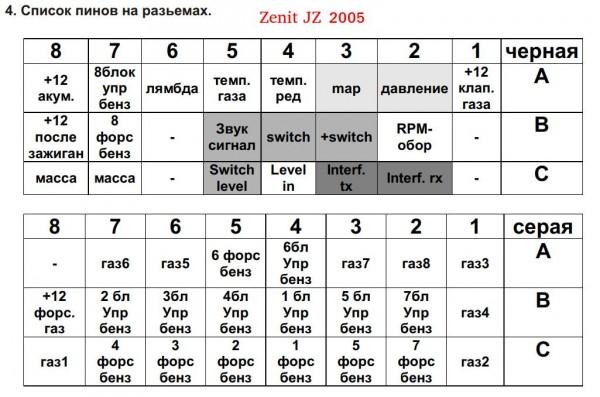

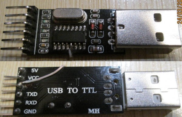

ГБО
Повідомлення Mihail » Сер березня 24, 2021 3:58 pm
Тут
В системі ГБО цього авто датчики температури редуктора і газу 4,7 кОм, датчик тиску газу і розрідження в колекторі AA612 А4.0 (4 піна). Останній має всередині 2 однакових датчика тиску (діапазон вимірювання 0...4 bar).
Застерігаю від використання в якості шнурка для звʼязку з модулем ГБО Zenit JZ2005 адаптер на чіпі CH340G з аліекспресс. Нормально не працює.

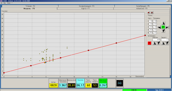

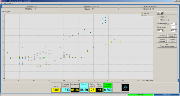

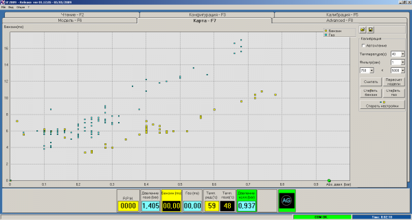

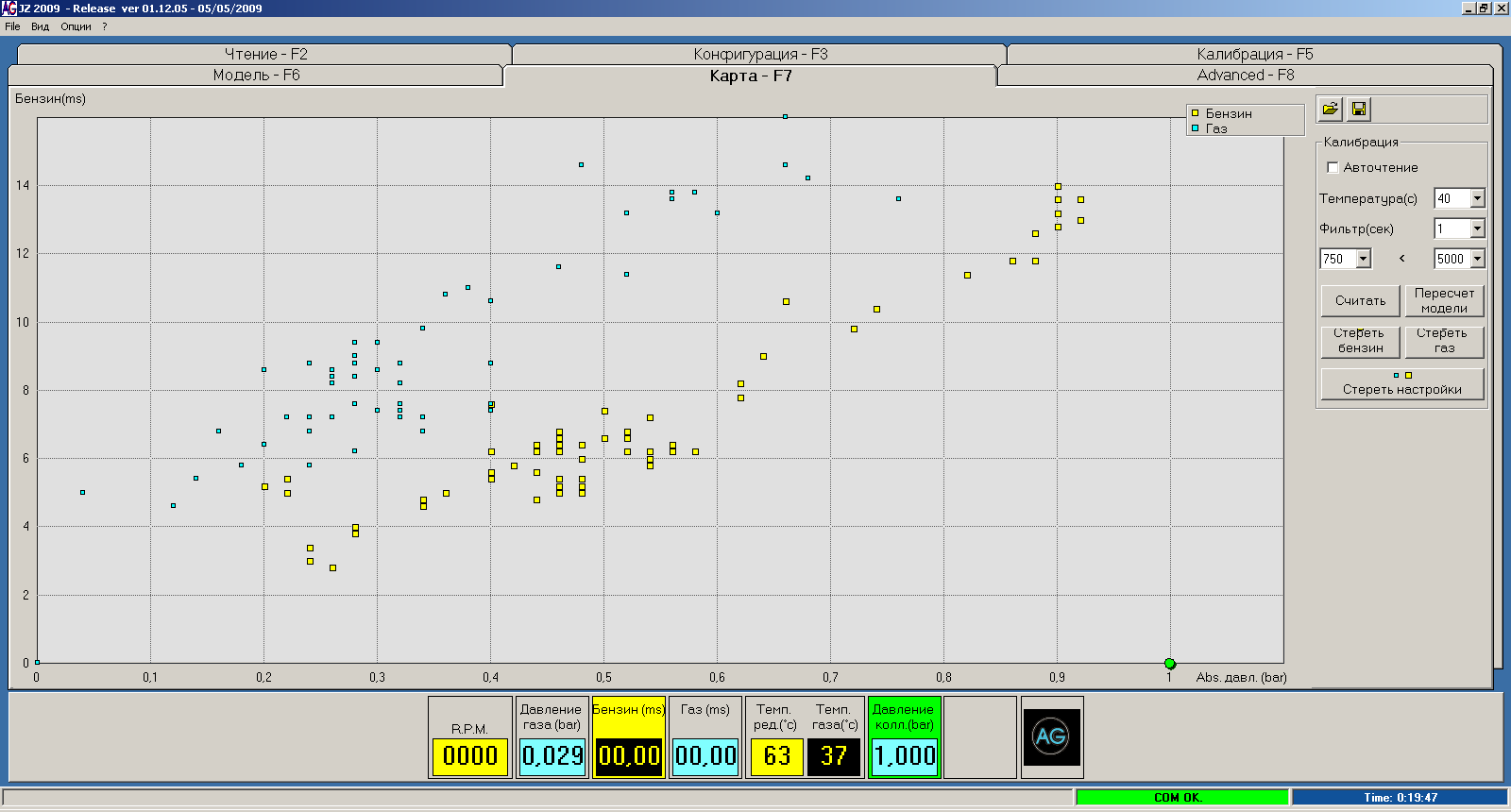

Повідомлення Mihail » П'ят березня 26, 2021 7:53 pm

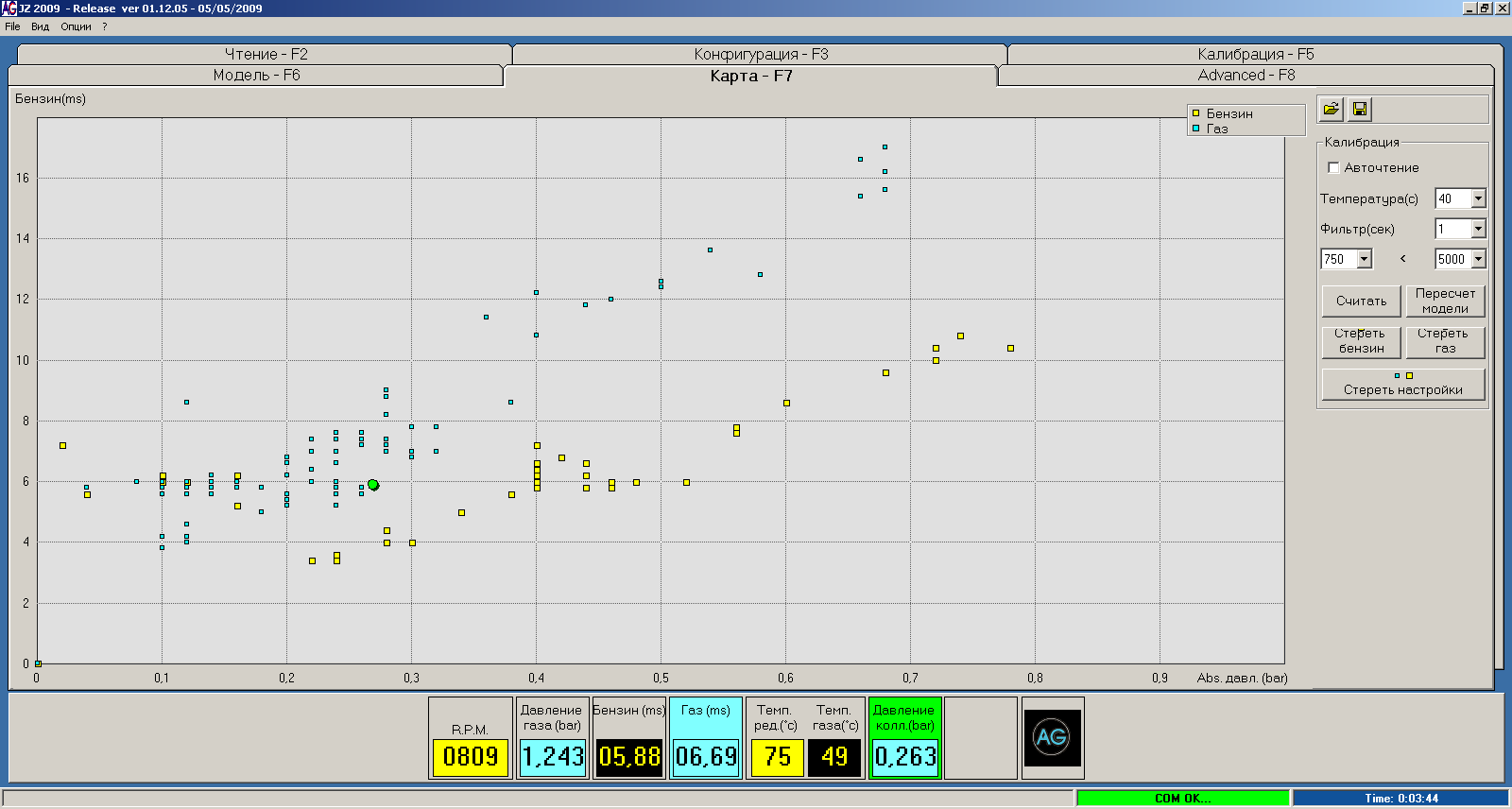

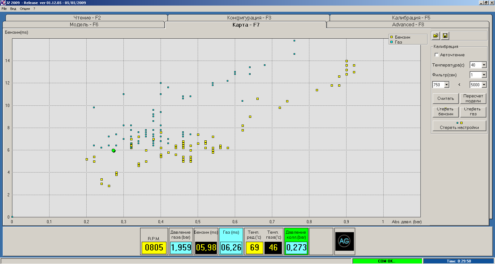

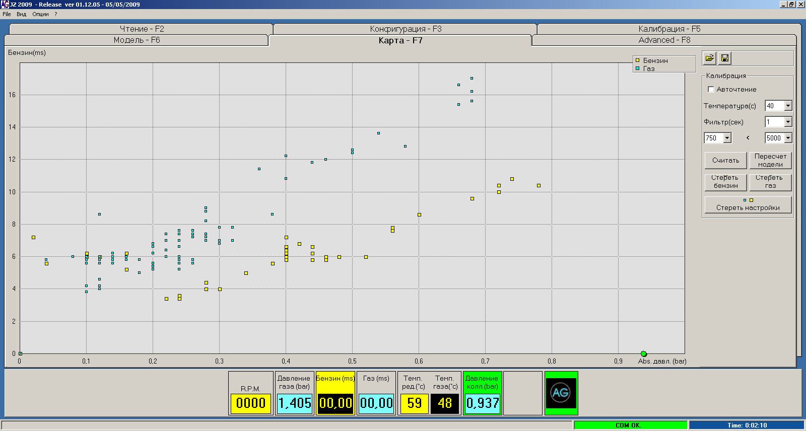

Датчик ГБО4 AA612 А4.0 замінено.

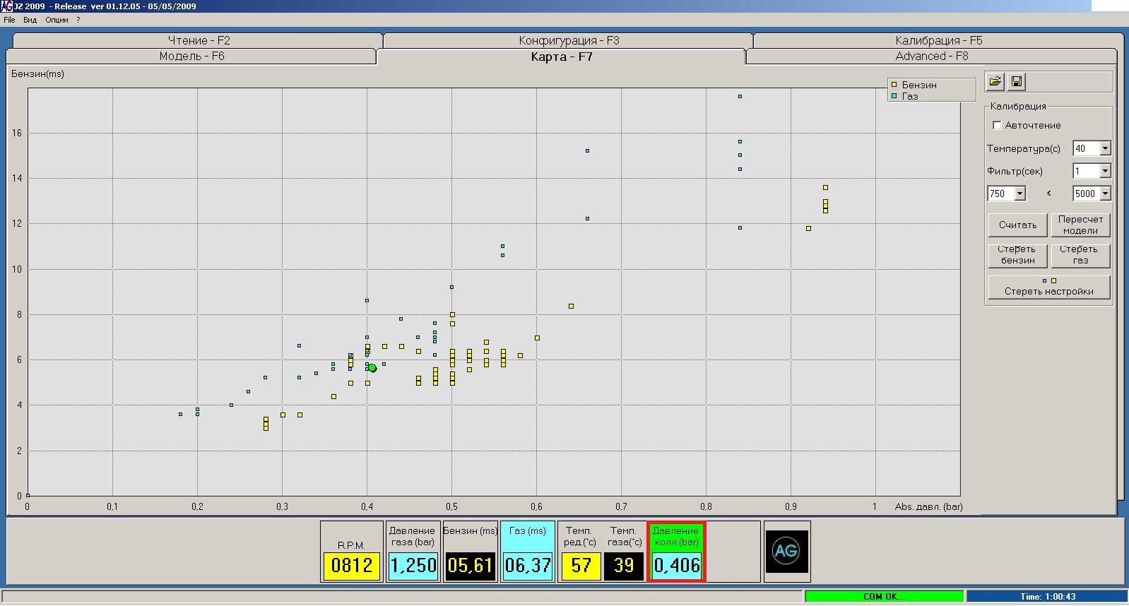

Це картина до заміни. Зверніть увагу на показники тиску газу і розрідження в колекторі. До речі, при заглушеному двигуні датчик розрідження показував 0,5 bar (повинно бути 1,0 bar, тобто 1 атмосфера, це датчик абсолютного тиску).
Датчик замінено, стерті карти бензину i газу, накатані нові карти. Датчик розрідження в колекторі при заглушеному двигуні показує 1,0 bar. Норма.
Перерахована модель, стерта газова карта і накатана нова. Карти не сходяться. Звертаємо увагу на тиск газу. Тут 2 варіанти. Або сам датчик тиску дає невірні показники (в програмі відображається надлишковий тиск, нормальне значення 1...1,6 bar), або тиск після редуктора дійсно 2 bar, і це дуже багато.
З датчиками температури редуктора і газу все добре.

Re: 460. Сірий робот
Повідомлення Mihail » Суб березня 27, 2021 11:41 am
Стосовно показників тиску газу. Один з двох сенсорів (а саме тиску газу) в корпусі заміняємого AA612 несправний. Всередині пластикової камери був масний наліт. Тепер є два корпуса, в одному не працює сенсор тиску газу, в іншому сенсор розрідження в колекторі. При спробі замінити тільки сенсор (з одного корпусу в інший) виявилось наступне. Незважаючи на однакове маркування датчиків (корпусів) всередині вони відрізняються. На більш старому сенсори напаяні на плату, їх можна міняти окремо. На більш новому вони мають інший вигляд і залиті компаундом, замінити окремо не вийде.
В оригінальному AA612 A4.0 сенсори MPXHZ6400AC6T1.
Зараз два корпуси зʼєднані зовнішними проводами, в кожному корпусі задіяно тільки один сенсор.
Показники датчиків слід дивитись лише при ввімкненому запалюванні або заведеному двигуні.

Той датчик, що встановлювався на заміну неробочому по розрідженню в колекторі, був не новий. Людина, що мені його продала на олх, не знала, що він частково несправний (зі слів). Придбав його навіть з тим розрахунком, що зроблю один шляхом перепаювання сенсорів. І тут такий облом - неремонтопридатна конструкція купленого. Певно, це якийсь китайський аналог.
Тут
Тепер щодо результатів тестування. Динаміка на газі покращилась, ефект "хтось тримає за зад" зник. Зустрічав інформацію, що сенсор розрідження в колекторі (зі сторони ГБО) може бути причиною "тупості" авто (аналогічно ДАТ бензинової системи) і потрібен не лише для будування бензинової і газової карт.
По датчику температури редуктора в збережених є помилка "висока температура". Якщо стерти, зʼявиться знов. Треба спробувати його замінити.

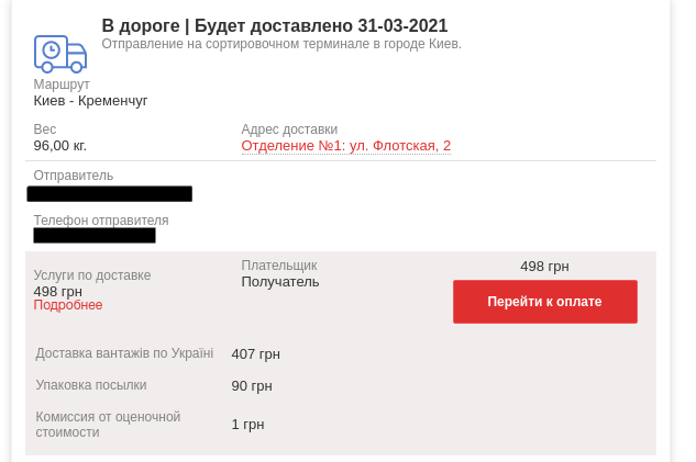

Доставка Новою поштою бензобака на Volvo 440 460
Повідомлення Mihail » Пон березня 29, 2021 12:53 pm
Київ-Кременчук, 498 грн.

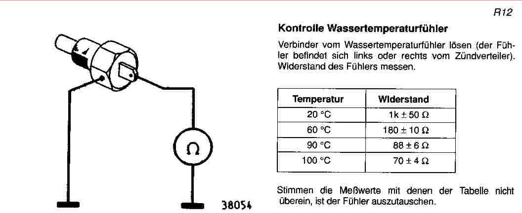

Повідомлення Mihail » Сер березня 31, 2021 1:19 pm

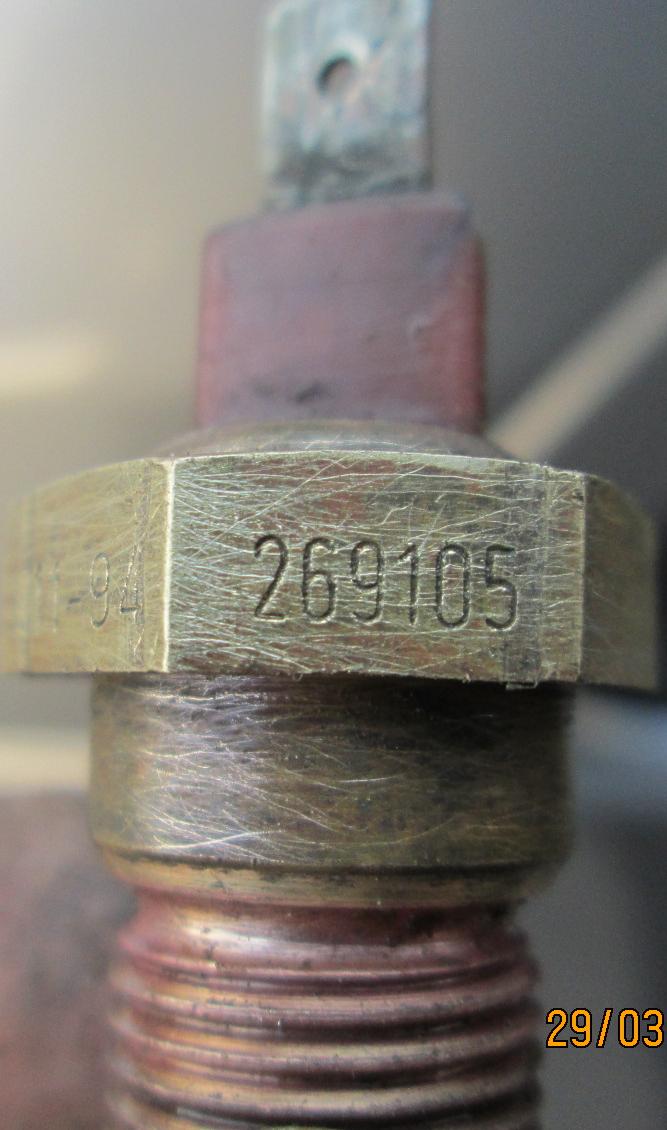

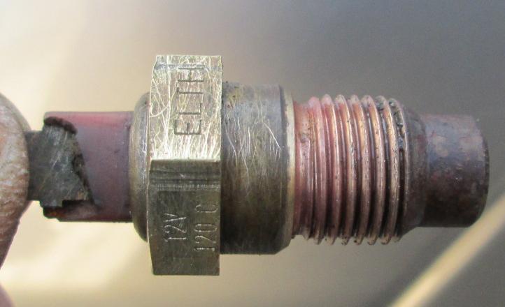

Датчик температури охолоджуючої рідини, з якого знімає сигнал панель приладів. ELTH 269105.
FAE 31450 (не перевірено).

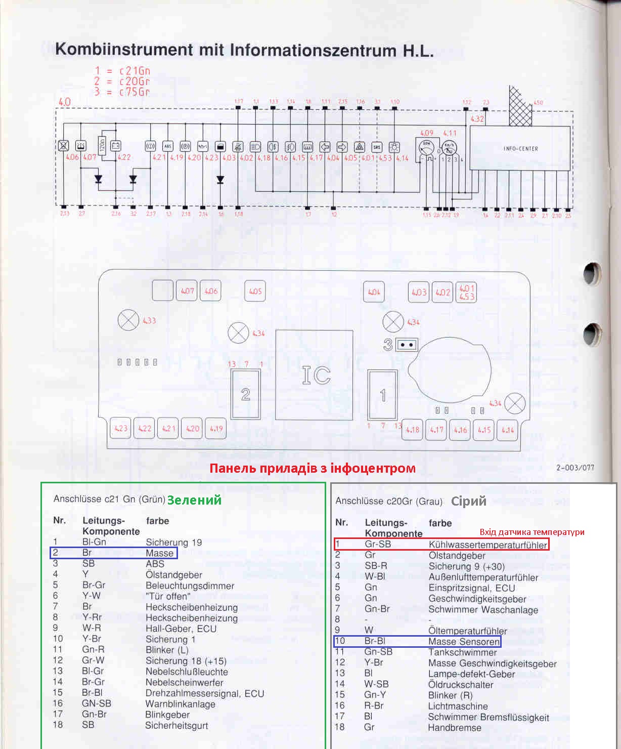

Заміна датчика на новий (FACET 7.3203) не допомогла.
Проблема локалізується до приладової панелі з інфоцентром. Суть проблеми: на панелі перегрів (блимає "stop" і індикатор перегріву), по бортовому компʼютеру температура 90 град.С, авто не кипить.
Дані по датчику для 480 з інфоцентром:
UPD.
Плата інфоцентру і основна плата панелі приладів представляють собою бутербродну конструкцію, слабким місцем якої (на мою думку) є розʼєм вгорі плати інфоцентру, контакти якого з боку основної плати мали чорний наліт, чистити який можна звичайною гумкою-ластиком.
Маси. Проведено ревізію, перечищено і перезатягнуто всі зʼєднання силової коси (клема акумулятора-кузов біля повітряного фільтра-кузов на лонжероні-силова маса на коробці).
UPD1.
Питання щодо показників температури на панелі приладів не вирішено. Ревізія і чищення контактів нічого не дали. Відкладено до кращих часів.

Повідомлення Mihail » Чет жовтня 07, 2021 7:03 pm
Подох газовий контролер Zenit JZ 2005. Від старості пропадають контакти десь всередині плати. Ремонтувати нема сенсу.
Переходжу на контролер TEGAS TE-PM. Датчики температури і тиску залишаються старими. З б/в коси проводки Tamona Styx візьму розʼєм "мама" на контролер, а з мертвого блока Zenit, відповідно, "папи" і зроблю перехідник, щоб нічого не паяти на авто.
