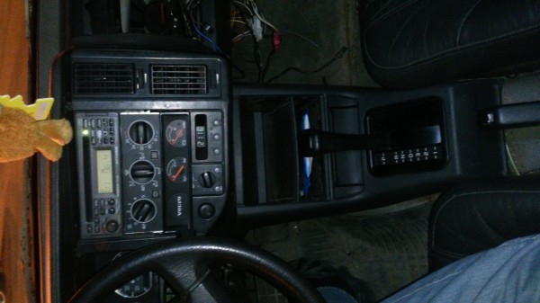

Поставил консоль от рестайла, пол который купил давно слава богу неуспел порезать под дорестайл.
С установленной распоркой торпедо теперь перестала прыгать как самашедшая. :idea:
Есть правда и один негативный момент. мне некуда тулить кнопки обогрева попы. от дорестайла панельку с ними некуда в рестайловой консоли ставить :(
буду чёто колхозить :viking:

Повідомлення Merlin » Сер вересня 03, 2014 10:32 am
вот фото :-P

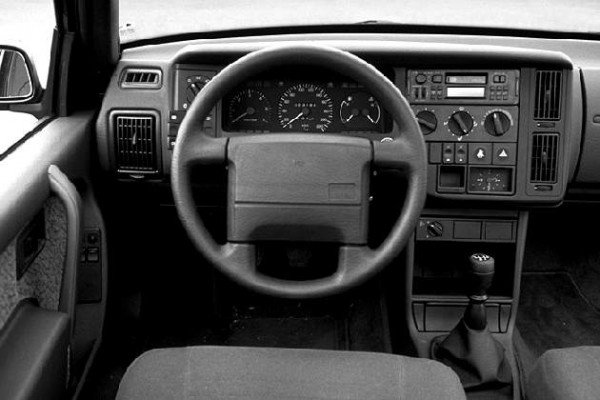

Повідомлення Merlin » Чет вересня 04, 2014 12:23 pm
Валера тут мысль подкинул. врезать кнопки попогрея в надставку консоли, которая идет отдельно на некоротоые комплектации, как то с корректором фар или доприборами на рестайл.
типа такой. Пришлет будем пробовать, ато у меня рестайловое место под кнопки попогрея занято доприборами от 480ки.
Думаю можно врезать неродные, просто круглые универсальные одноуровневые, сразу с подсветкой. ато у родных там световод, и его интеграция в новую консоль будет вызывать трудности.

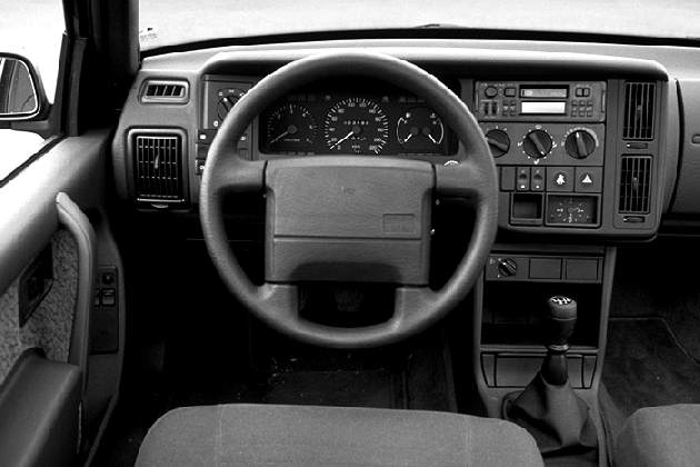

Повідомлення ivan@m » Чет вересня 04, 2014 12:26 pm
а может сюда ?

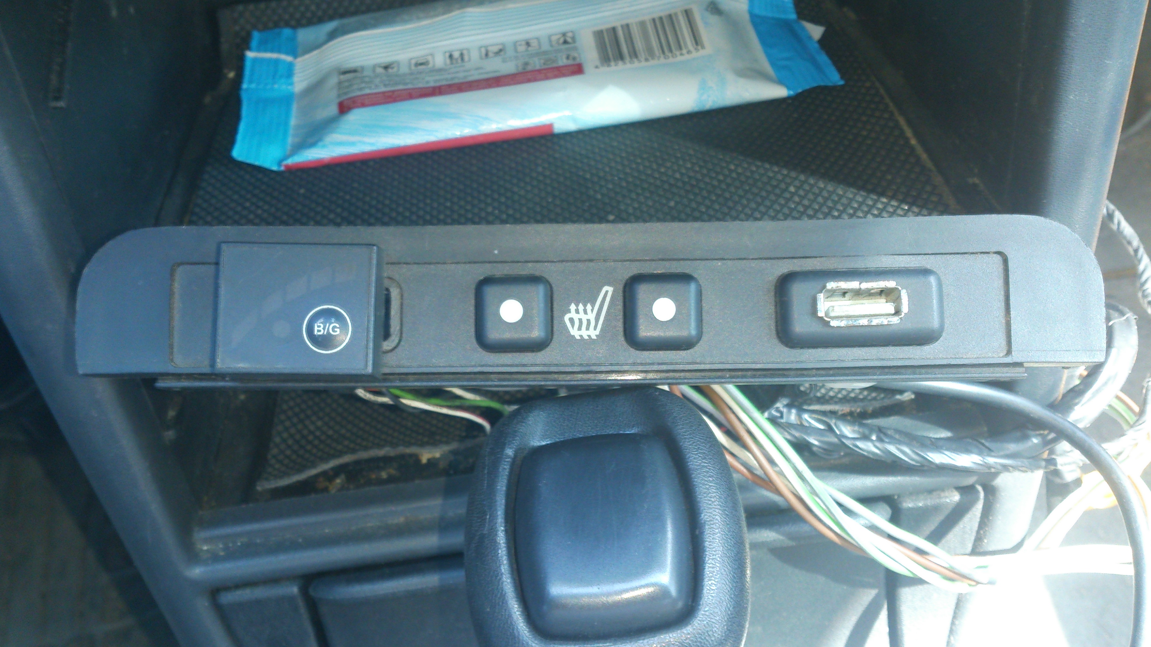

Повідомлення Merlin » Чет вересня 04, 2014 12:34 pm
Э ну можно подумать и сюда. Но у меня еще есть переключатель газ бензин. он хоть и маленький от 4го поколения. но там он помещался отлично. + у меня в правую заглушку был встроен ЮСБ для зарядки телефонов.

Повідомлення Merlin » Чет вересня 04, 2014 12:47 pm
Глянул, в левую половинку ничего невстроить, туда упираеться пепельница при открывании.
у меня было както так, и на родной консоли смотрелось почти как родное.

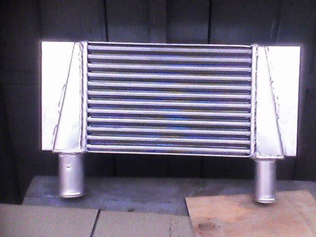

Повідомлення Merlin » Чет вересня 11, 2014 6:42 pm
Похвастаюсь тут, сделали мне заказной интеркуллер на волгу. Ато с разводкой универсального куча лишних соединений, переходников и нефеншуй.
