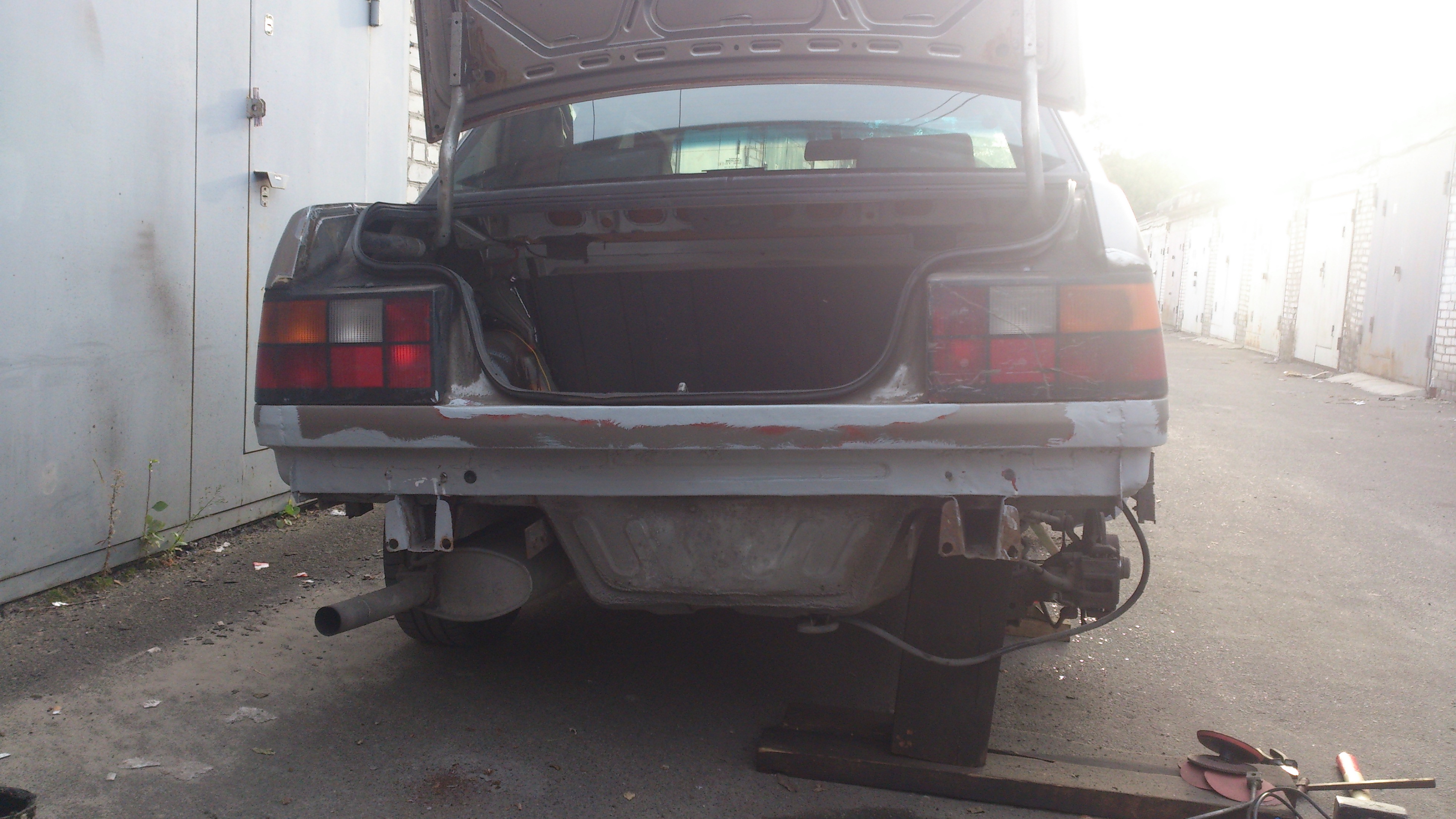

Повідомлення Merlin » Сер вересня 17, 2014 10:11 am
Перевесил выхлопную системму по нормальному. Она у меня Польская Полмлстров.
вроде и неплохая. но размеры не 1в1. 2 резонатора после катализатора немного другого размера и один стучал о поперечину. там подпилил, там подстучал, там подрезал. в итоге сказка, стоит и нигде нестучит. заодно добавил один подвес, перед самым баком, посредине, чтобы не провисало.

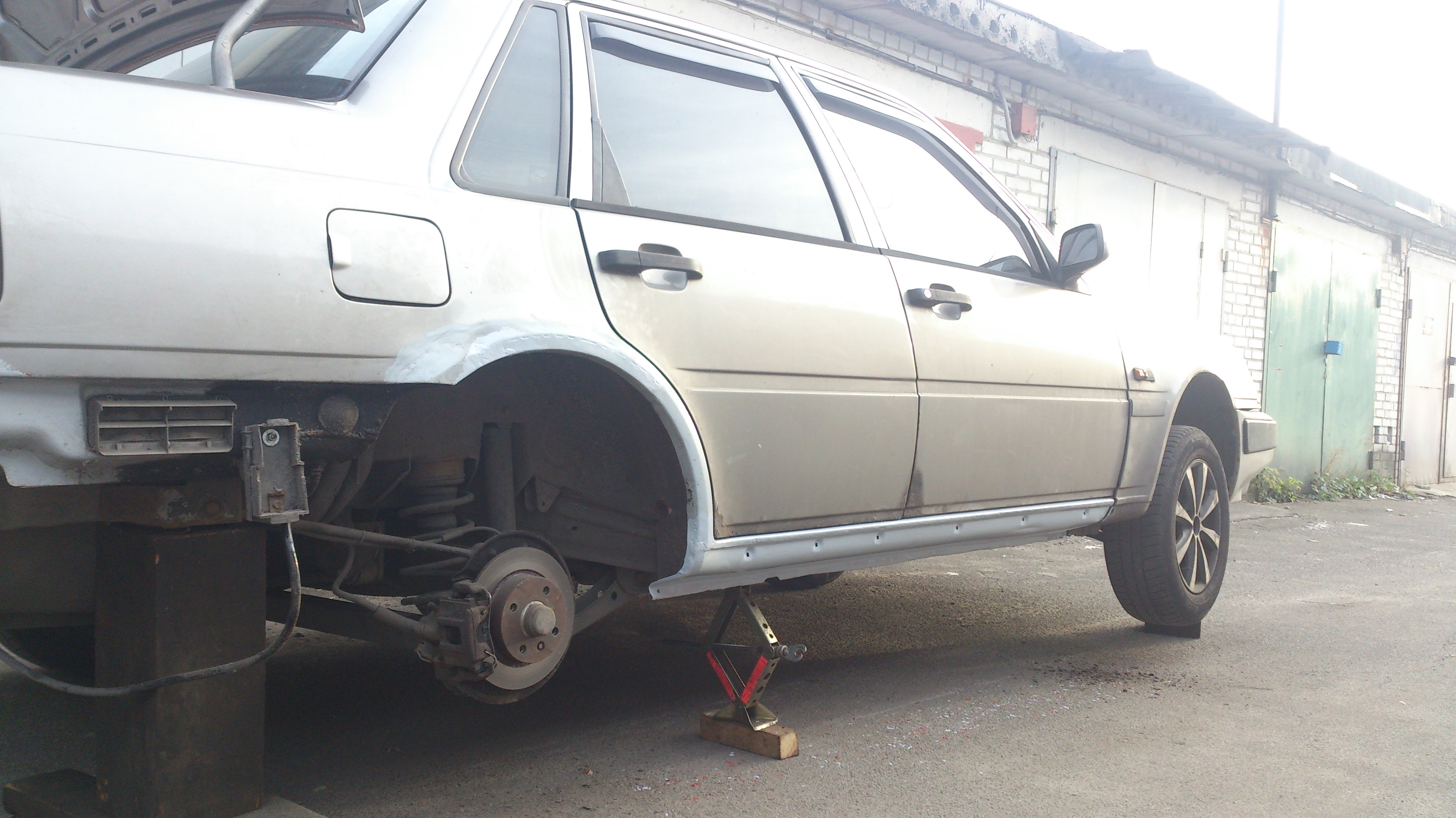

Повідомлення Merlin » Нед вересня 28, 2014 10:29 pm
продолжаем готовить к зиме. делаю сам и пофоткать в угаре забываю.

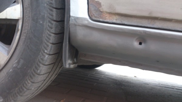

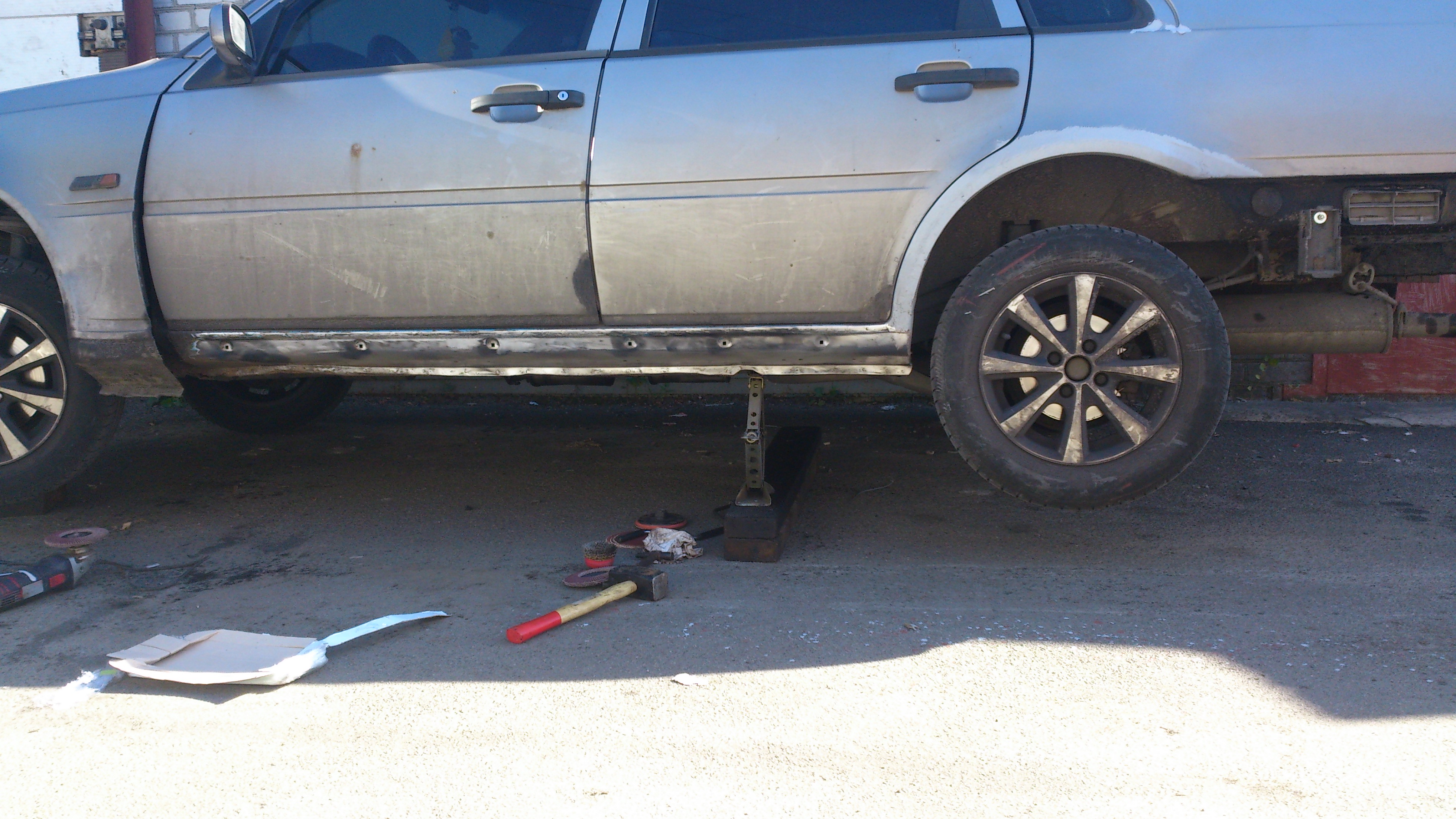

2й порог чистим до блеска насадками разнысми наждачными и щетками на дрель.
потом кислотный грунт потом 2 слоя эпоксидного и баран. барана может покрашу.
правый порог уже бараном задул. левый завтра задую.
пороги блин меняные были. и приварили их очень даже хорошо. новот покрасили. :o :o
прямо по транспортировочнуму грунту, незнаю чем. наверное краской для заборов. разных цветов. хорошо хоть я перед прошлой зимой их поверх мовилем задул и пороги выжили нормально. местами только налет ржавчины был. Но пыли конечно наглотался. :viking:

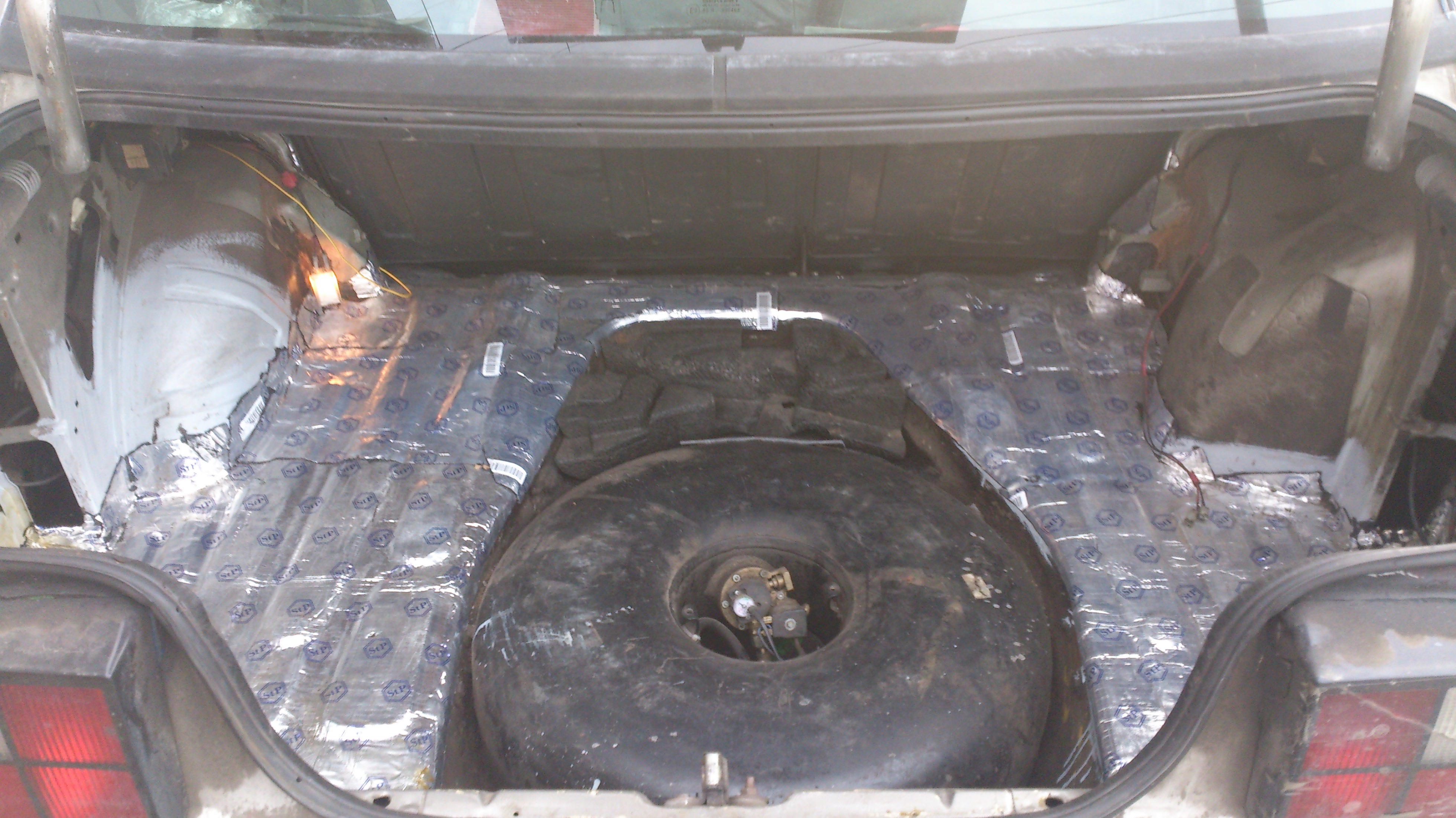

Повідомлення Merlin » Пон вересня 29, 2014 11:43 am
Продул вчера арочки изнутри из мовильницы, мовилем разбавленным керосином. фишка в том что керосин испариться и останеться все обрабоно внутри, минус воняет пару дней. так вот с утреца даже лцжици были, из дренажа порогов вытекло. походу с учетом того что мовильница дает туман, все скрытое должно было покрыться изнутри мовильчиком.
походу сегодня завтра процедуру повторю, на всякий пожарный, и можно будет собрать НАКОНЕЦТО пластик багажника :idea: :idea: :idea: :idea: и ничего небудет туда попадать уже, ни вода ни грязь, багажгник герметичен, и :idea: :idea: и сухо будет.
Да также продул мовилем, с пристрастием задние лонжероны, через дыры скрытые под усилителем бампера. Я незнаю через что и как, но весь салон затянуло туманом, видать пороги сообщаються с салоном через пороги или через какието усилители. :o

Повідомлення Merlin » Вів вересня 30, 2014 10:48 am

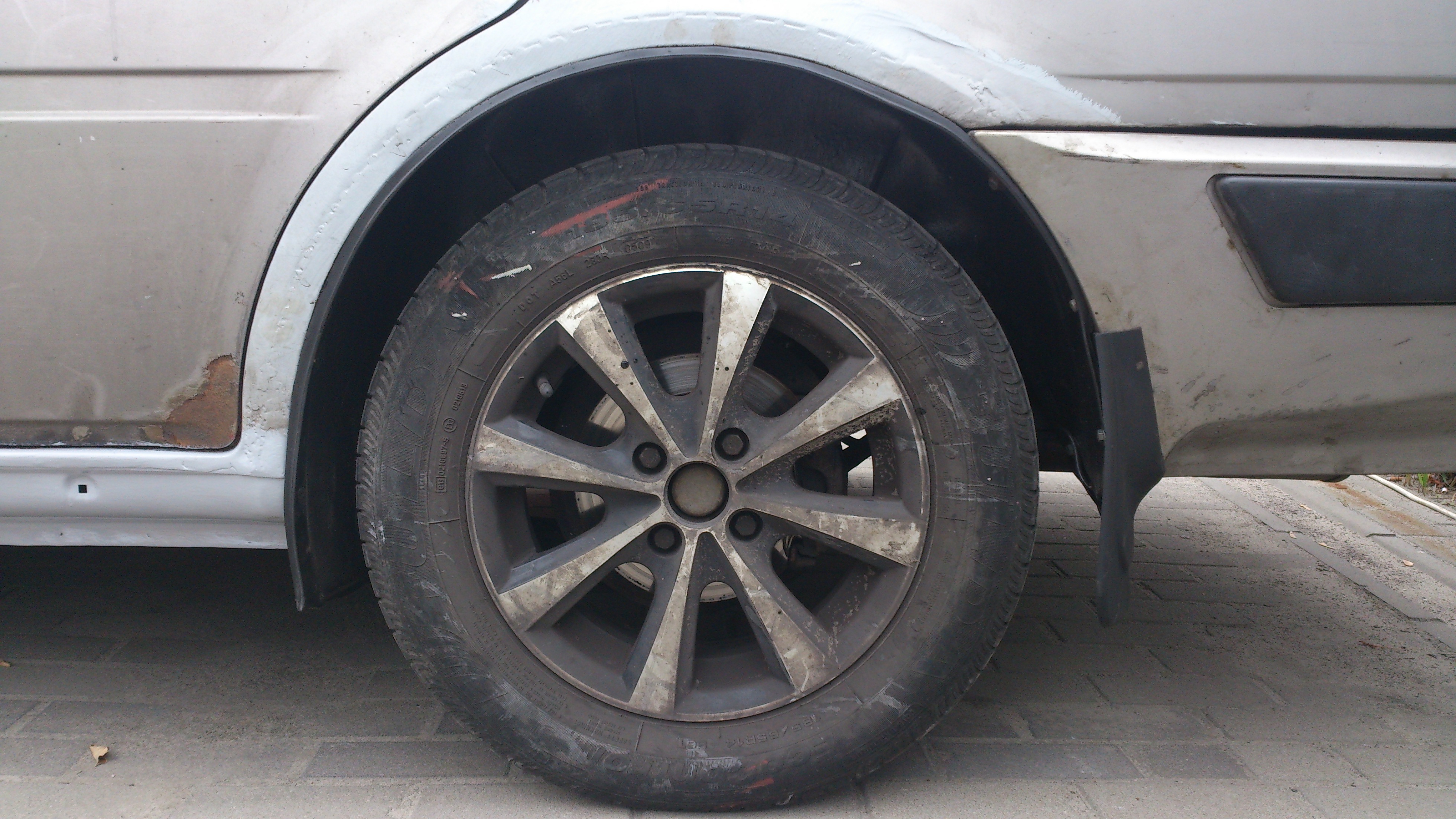

Поставил задние подкрылки, но поставил не как все, с наклоном вперёд, и получилось что их почти ненадо нигде обрезать. только чутка под задние тяги. ито, я вырезал чучуть и феном их нагрел и загнул. также хорошо стали при таком варианте задние универсальные брызговики.
на ржавые двери несмотрим, есть в запасе новые в цвет. эти спасать небуду.
один порог пока в грунте второй уже в баране.

Повідомлення Merlin » Сер жовтня 01, 2014 12:58 pm
Прикольно, но мовиль разбавленный керосином вылез наружу через все мыслимые и немыслимые щели. результат порадовал. но единственное что так это запах, он еще чуствуеться.
