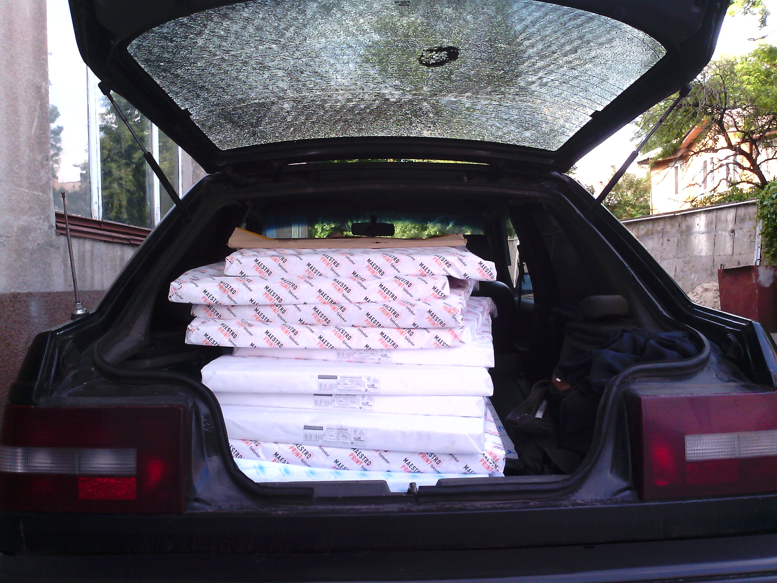

Как хорошо, что в машину палета бумаги влазит 600кг, просаживается сильно правда
