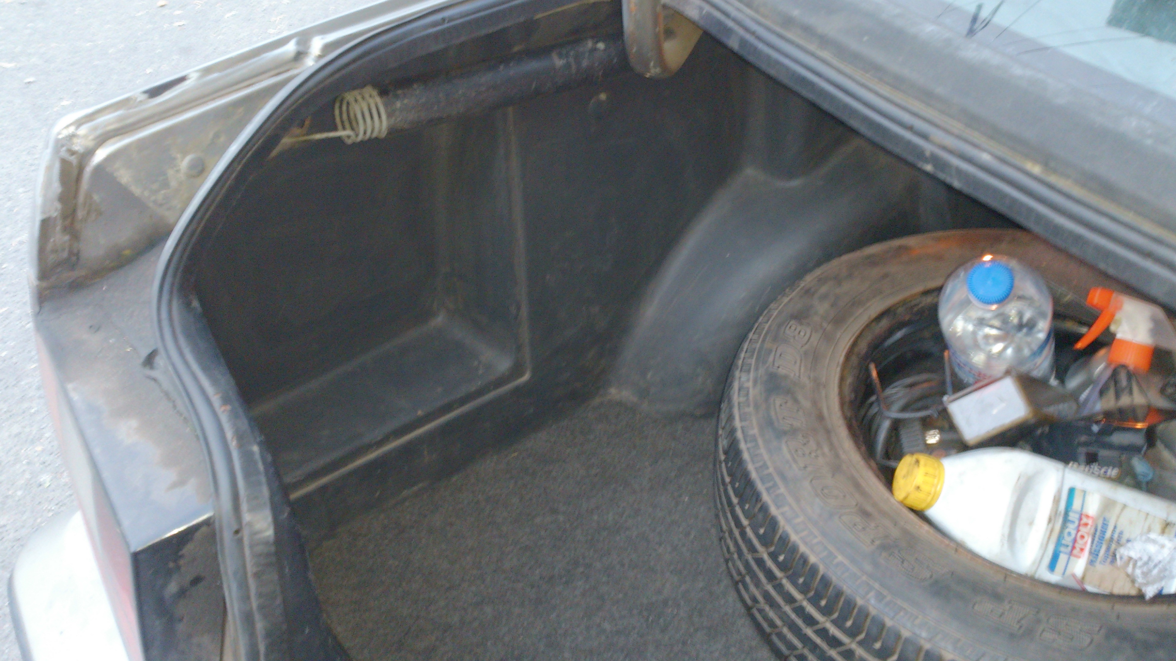

Сильно ногами не пинайте, на выходных занимался тем, чем занимаються все жители горных регионов расеи.
а именно рЭзал и грЭл пружини.
шо имеем. пружины конусные, именно конусные от калины. минус виток сверух, гремм и чуть подводим нижний виток и верхний. все стало норм. с одной оговоркой с сделал 6 витков на надо 6.5 или 5.5 иначе нижняя чашка раком стоит. но ничего вроде. пока работает.
осанка стала ровной может даже чутка морда выше. так что думаю пол витка чикну еще на выходных.
насчет нагрева сильно я непереживаю. ибо грелось даже не до красна. а перужини от ТАЗа итак горячекатанные. да и грелись те места которые упорные, не рабочие. Все джигиты в расии так ездят. :-D

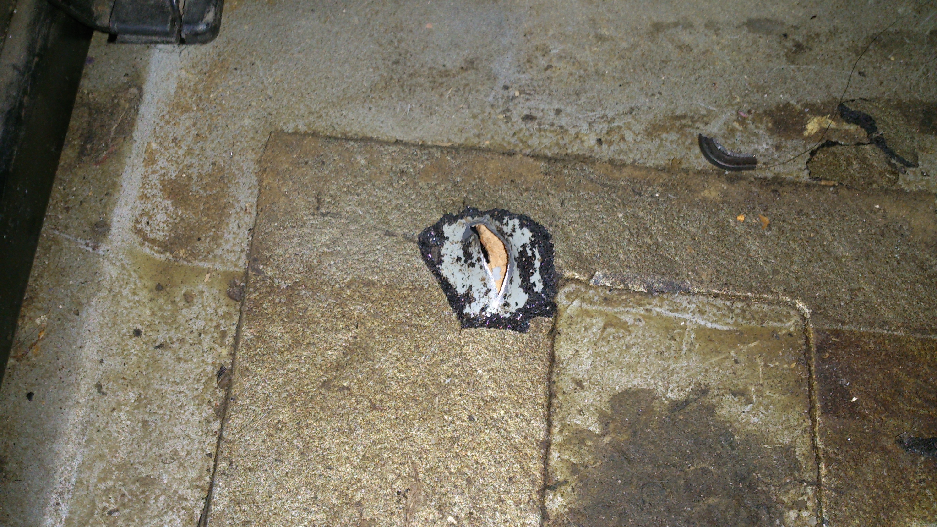

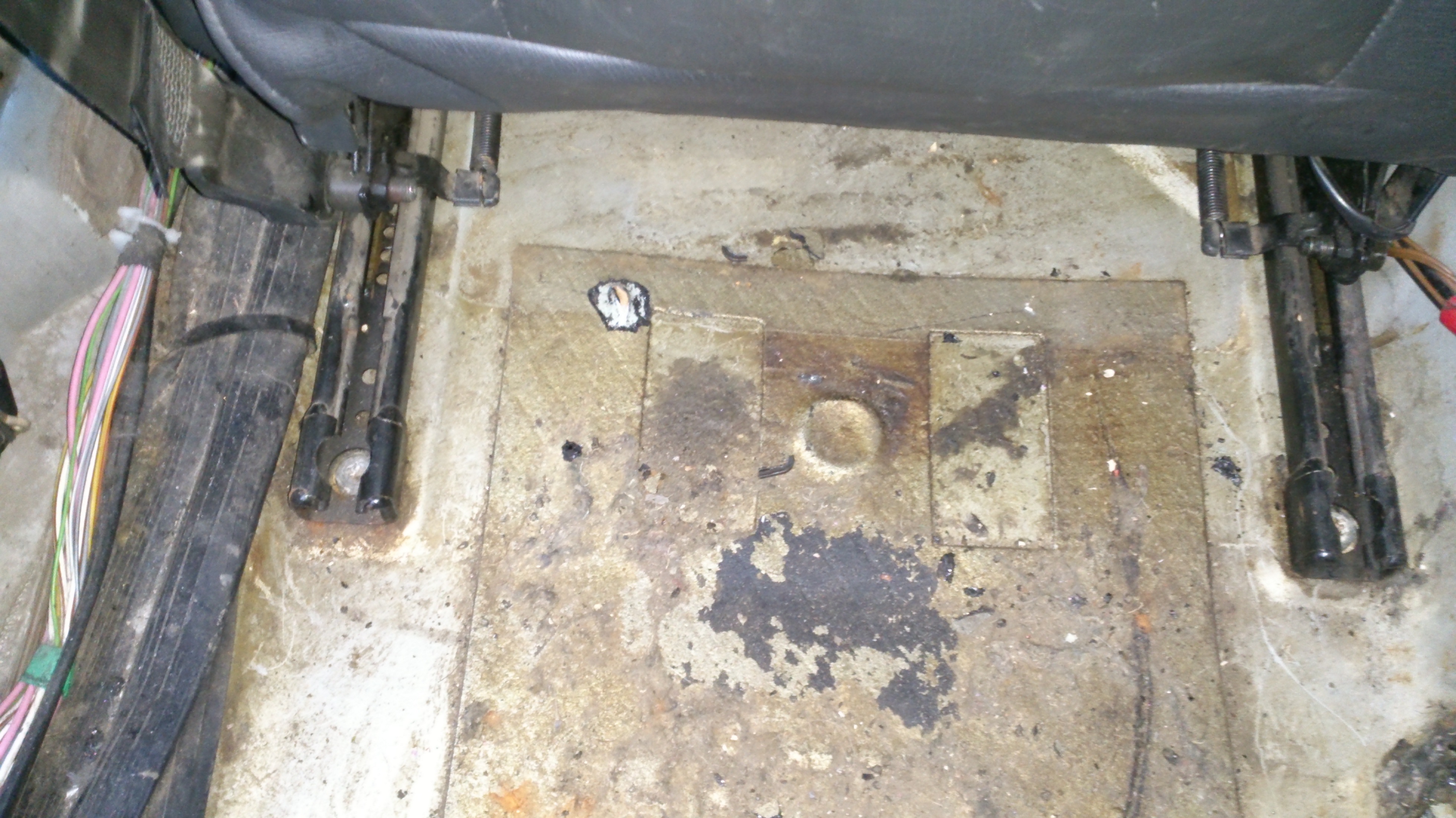

Ах да, как всегде не до фотика было, закатал виброй пол в салоне, осталось только под ногами водителя и пассажира докатать. но там с водительской стороны чуть почистить ржу надо. толи печка текла толи заход проводки в салон. а скорее всего и то и то. они оба были поломаны, реставрировал оба. и задул бараном и левый порог. теперь одинаково с обеих сторон.

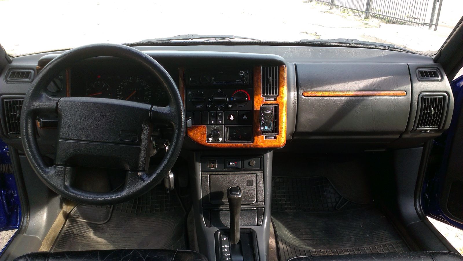

Готов нештяк для адаптации климата 7хх 9хх к печке 4ки с вакуумным управлением. ставиться в разрыв 4х проводов, + и - и настраиваеться с 6ти кнопок. настройки помнит при отключении питания.
завтра настрою. ато прошлой зимой устраивало все. кроме возможности быстро направить воздух только на лобовое чтобы его быстро распотеть.
Пока сделали один девайс. если испытания пройдут успешно закажем 2й Валере.
Повідомлень: 3298
Re: 460 2.0 Мерлиномобиль №2
Повідомлення Merlin » Пон жовтня 27, 2014 10:12 pm
Всё, у меня машина стала болидом премиум класса. а всеголиш климат заработал как штатно задумано.
инсталляция девайса для адаптации управления заслонками прошла успешно!
приятно стало. все в авто, и климат дует туда куда надо. теперь ногам стало тепло, и на лобовуху можно поток напрвить. вобщем все позиции соответствуют реальному предназначению. и авто работает без нареканий. :idea: :idea: :idea: :idea:
Климат на 4ке это ФАНТАСТИКА! :idea:

Повідомлення Merlin » Вів жовтня 28, 2014 12:12 am
Авто режим управления заслонками прелесть. сначала дует вниз и в лицо, а потом когда температура достигнет заданную, переключает только на ноги.
это в режиме прогрева, в режиме охлажденя наверное както наоборот будет.

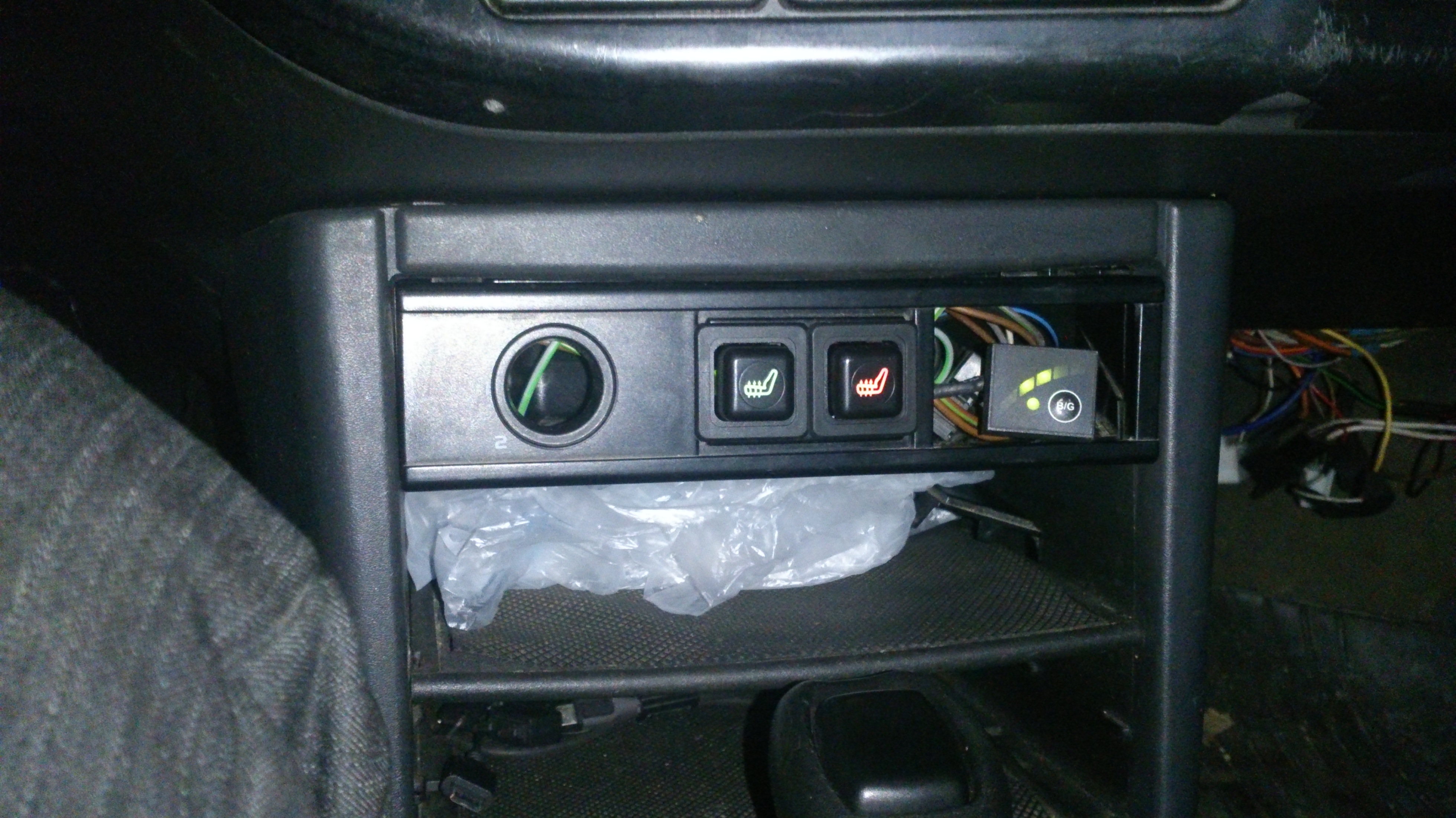

Закрыл вопрос с кнопками обогрева сидушек. от дорестайла ну никак нормально непритулить.
с трудом но нашел в интернет магазине нормальные кнопки с пиктограммой и перепаял. чтобы ненажатая зелёным горела а нажатая красным.

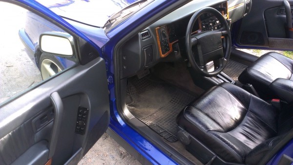

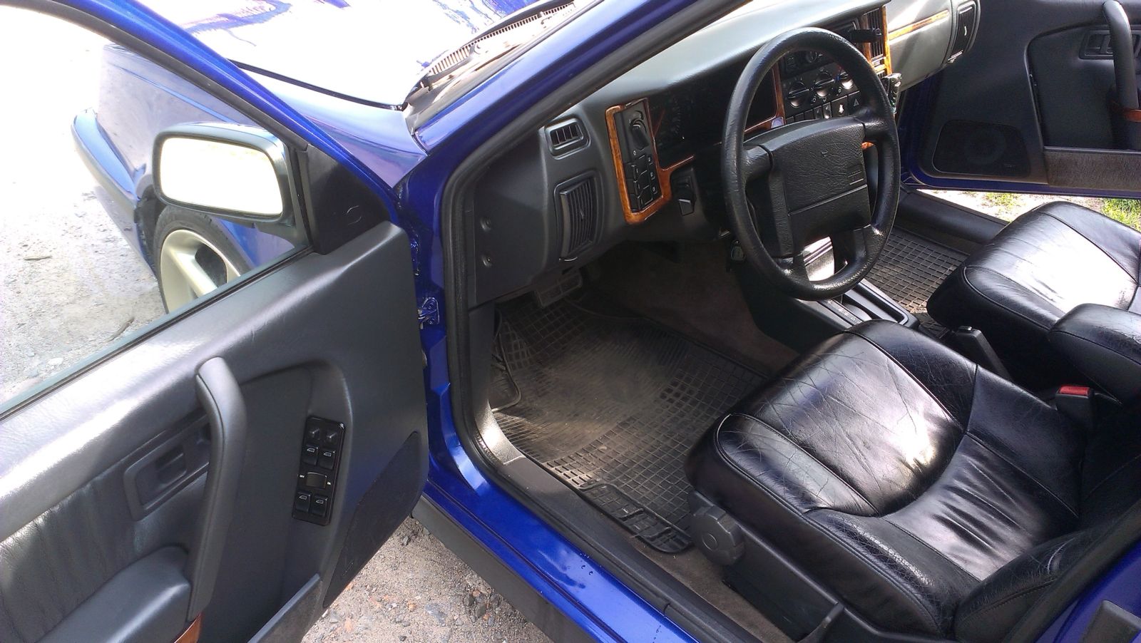

Печаль меня начала постигать неимоверная в ожидании открытия или закрытия передних стекол. Да и доводчик стекол не всилах совладать с ними.
А нелюблю я печалиться. поэтому был приобретён новые передний подьёмник он Лайноса и + моторчик к нему.
предварительные замеры показали что дрелька болгарка + сварка должны помочь его установить. и что он по изгибу и размерам крайне похож на наш. Да и цена у него впринципе смешная.
пока купил водительский. в случае успеха эксперимента махну и пассажирский.
задние собаки работают просто великолепно. За шо конечно отдельное большое спасибо Валере.
Повідомлень: 3298

продолжаем колупать стеклоподьймники. и мне кажеться я нашел причину их медлительности.
Оказываеться постоянные магниты, которые находяться в корпусе моторчика, они уже какбы и не магниты. к ним отвертка еле липнет. видать размагничиваються они. видимо тип магнита такой. Буду пробовать поменять их на другие. о результате отпишусь.

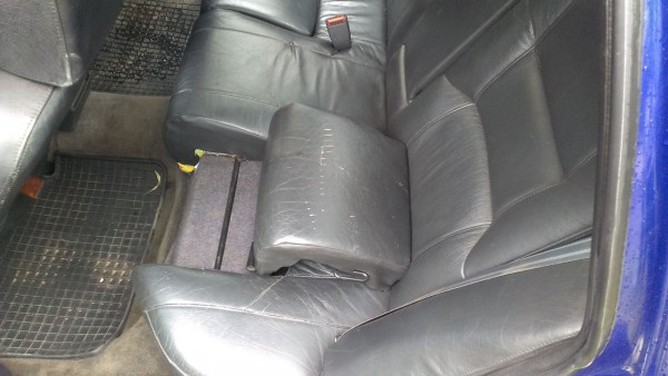

И еще. недавно откопал на сландо дверные карты рестайл, кожа с деревом. :idea:
но блин есть неприятность. задние блин под вёсла. попробовал снять накладку кожаную и приложить к своей. ииии. И УРА!!!! Оказалось что кожаная накладка полностью закрывает тряпчатую. :idea: :idea:
У меня теперь ваще машина полный фарш. Свинина Дерево, две педали! :idea: :idea:
Увоще полный фарш :-D :-D
Только я немогу понять почему у меня на старых картах лодочки под внутренние ручки были от кожаного салона, а стояла тряпка. но это скорее вопрос к предыдущему хозяину.
Бо меня предупредили что лодочки разные и комплекта нету. есть 3 а не 4. попробовал свои втулить. стали плотно и красиво. Тото меня раньше настораживало то что они торчат над картами :-D :-D
Народ поговаривает что таких комплектаций "4 подьемника и кожаные карты с деревом" никто в природе невидел.
Осталось со скоростью работы подьемников разобраться.

Повідомлення west » Нед листопада 30, 2014 5:29 pm
Макс я видел кожаные карты с 4мя подъёмниками))) И не только.
west
Повідомлень: 394
Автомобиль: S70 T5
Повідомлення Merlin » Нед листопада 30, 2014 8:08 pm
изверг :o :telephone:
я так понимаю задней такой сидухи нету больше.
а шо там в консоли перед кпп за шухлядка?
Повідомлень: 3298
Повідомлення west » Нед листопада 30, 2014 8:22 pm
Ну задняя сидушка это типа детская она с двух сторон так делается (попадались пару раз), а шухлядка просто закрывалка как пепельница (но такая была только одна).
